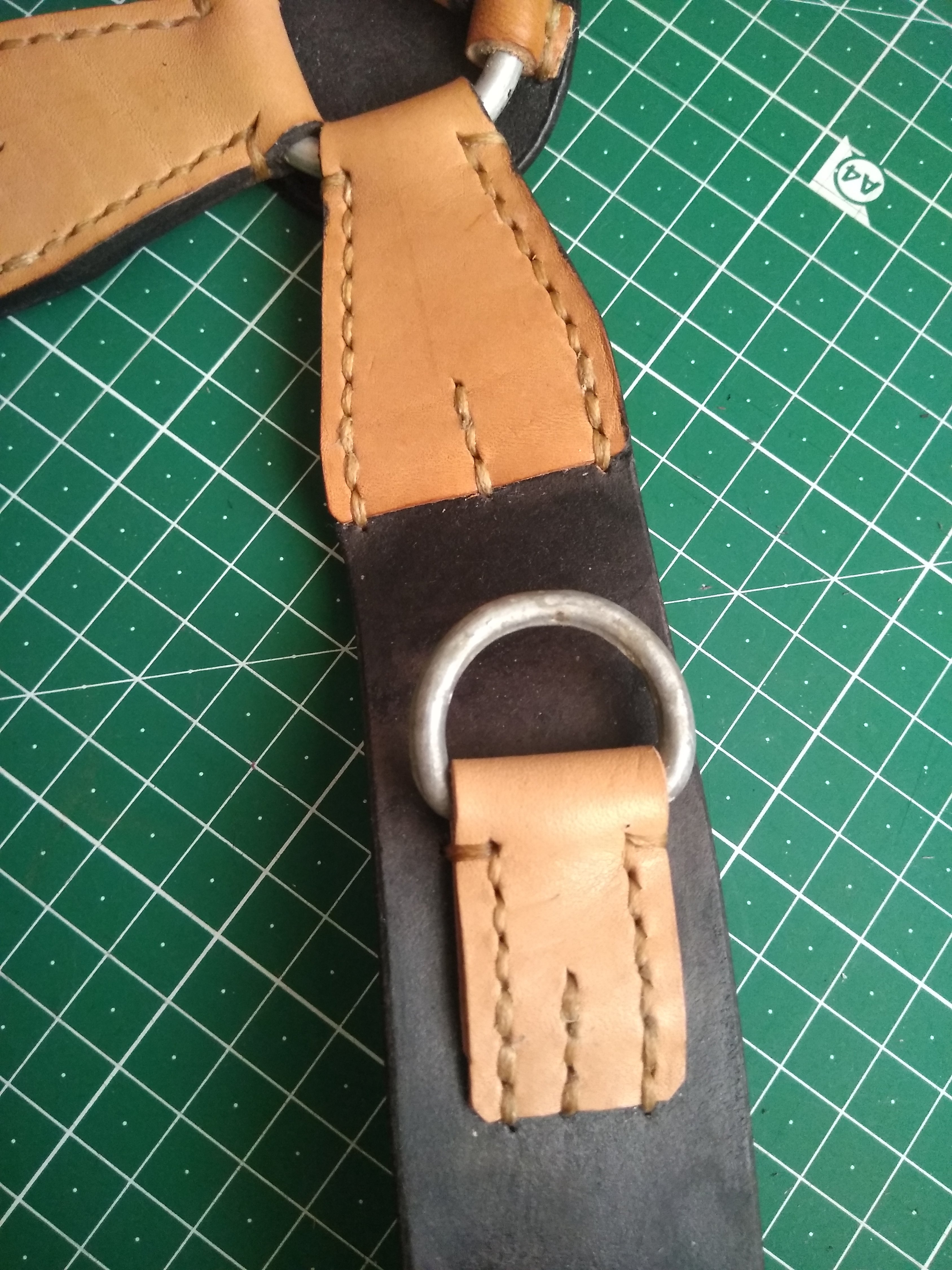

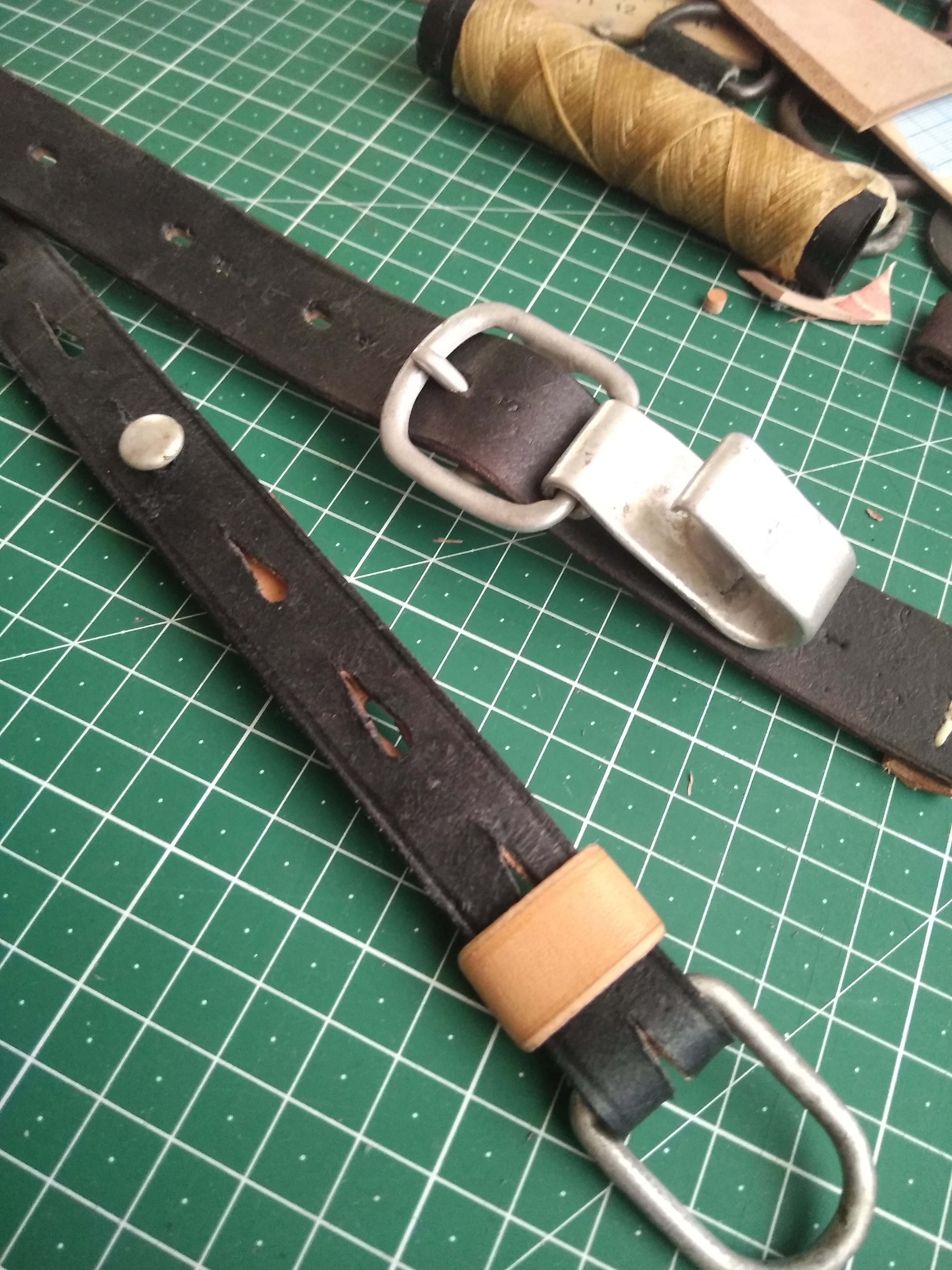

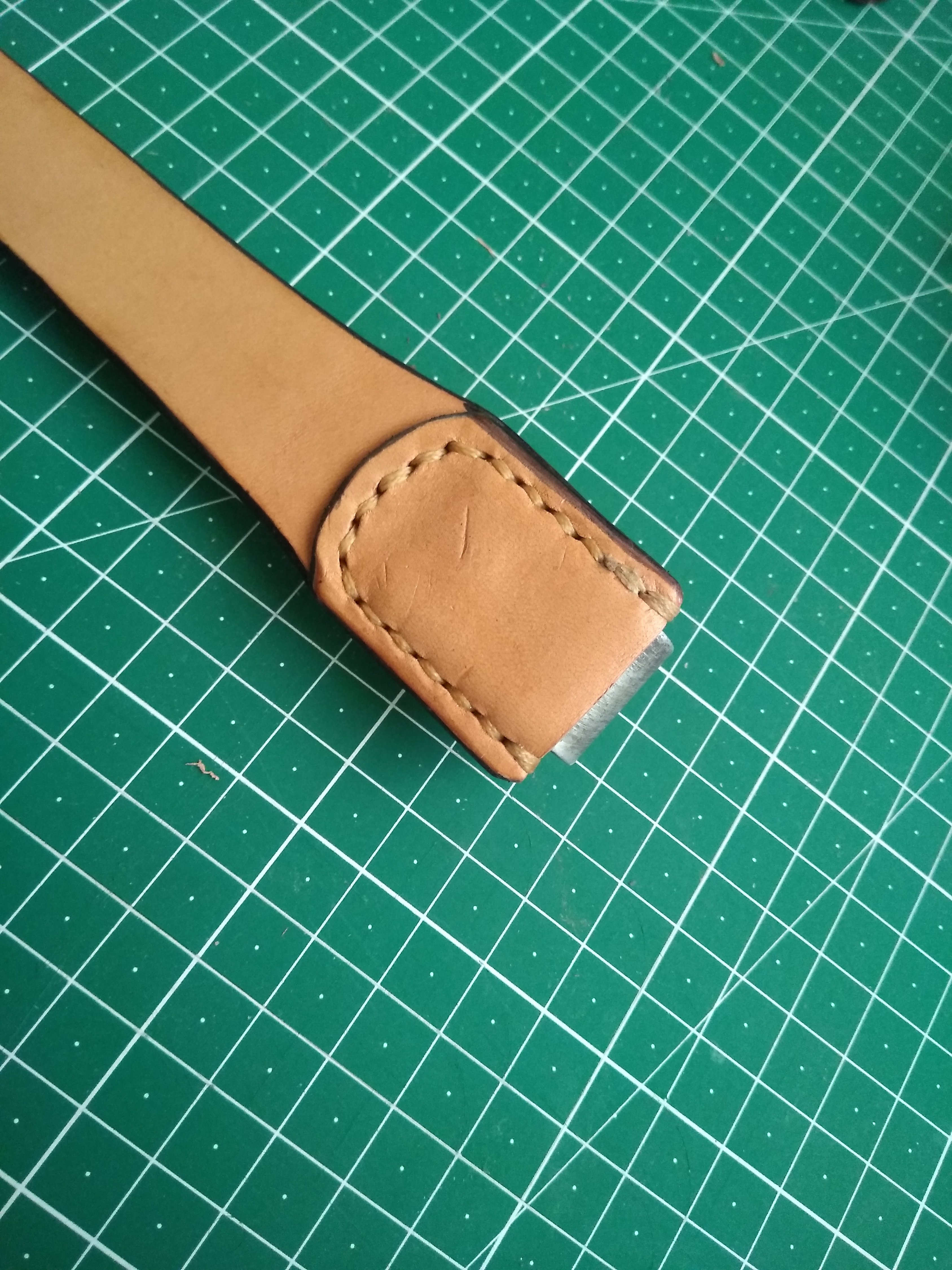

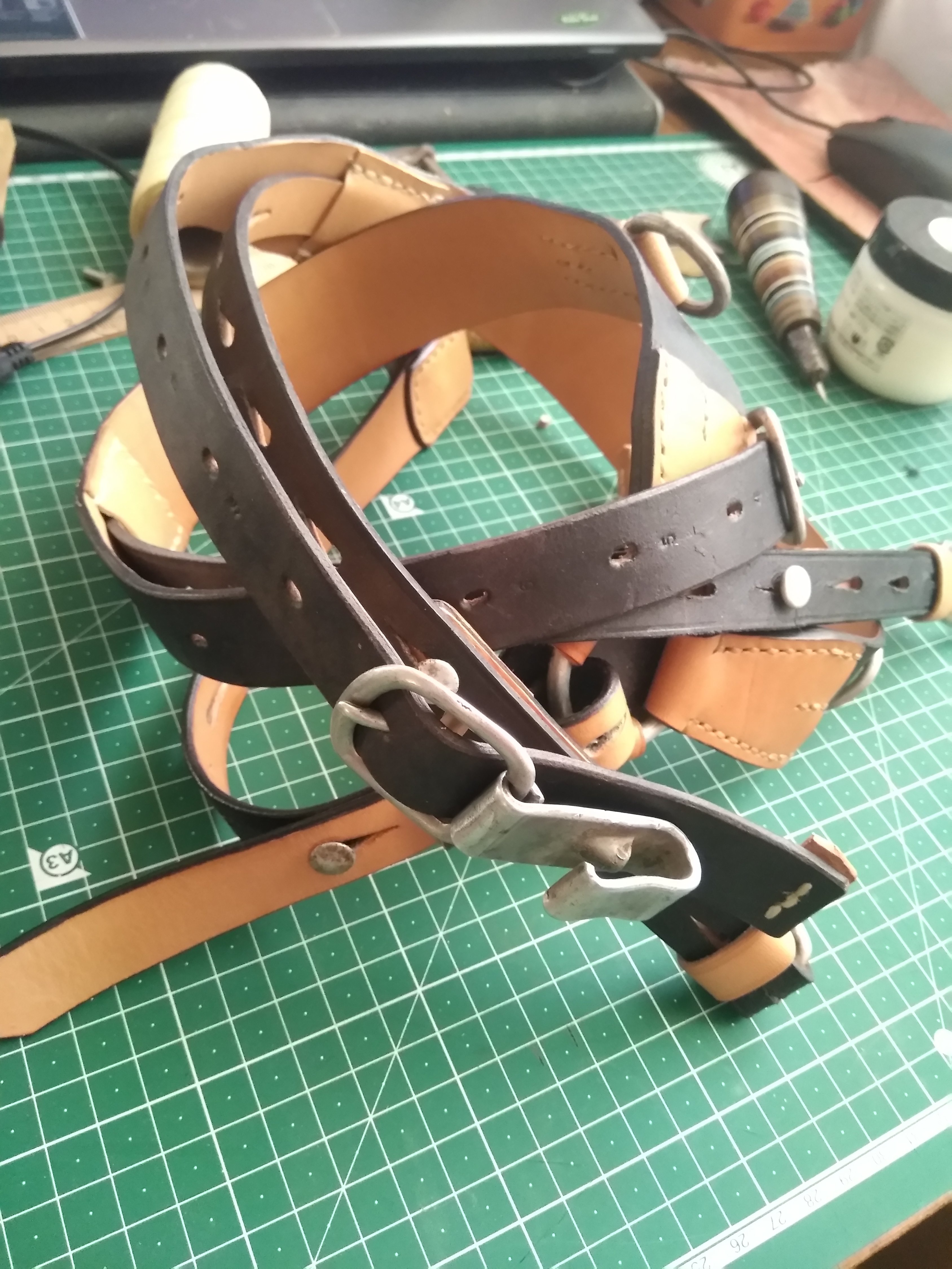

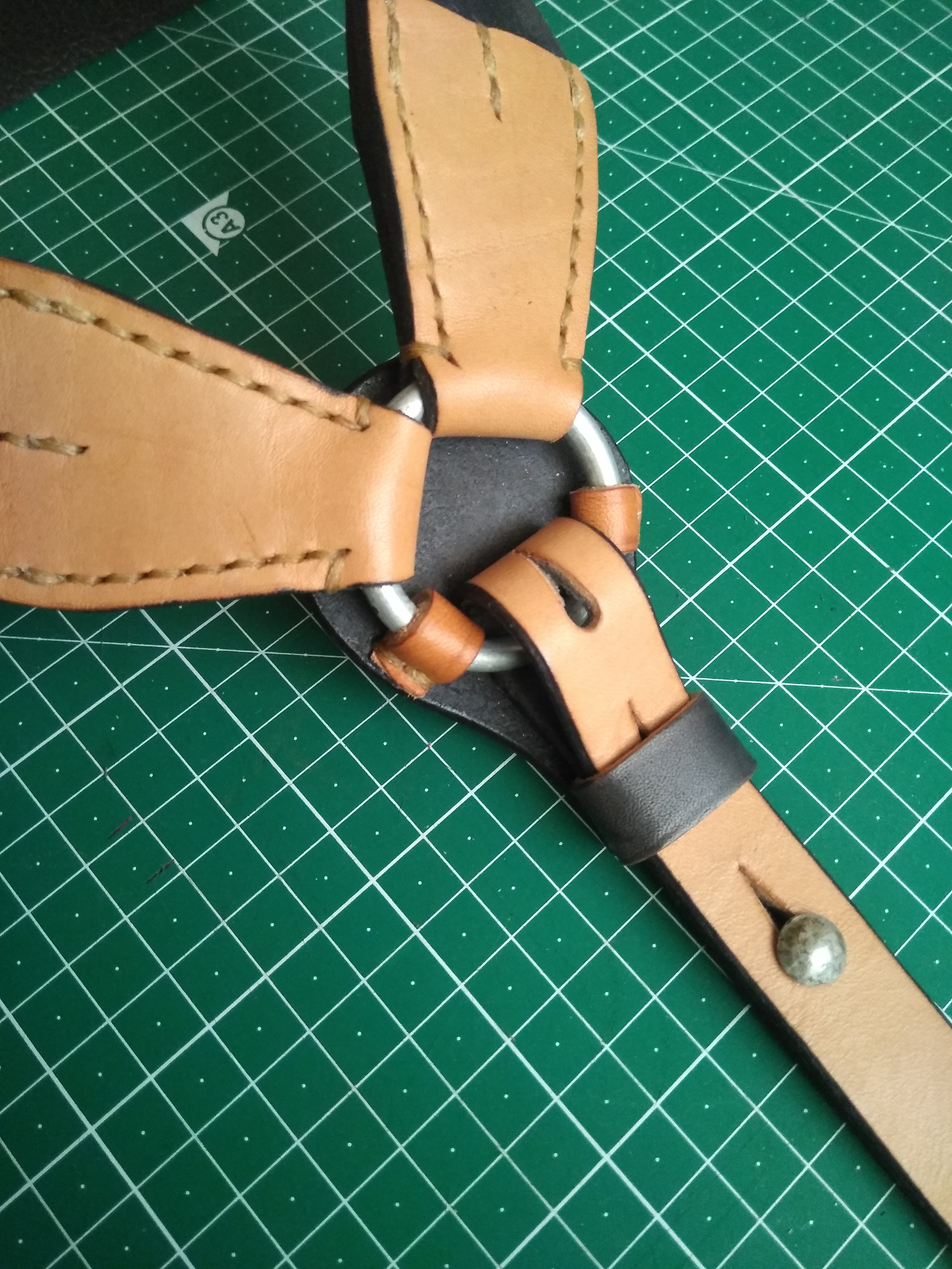

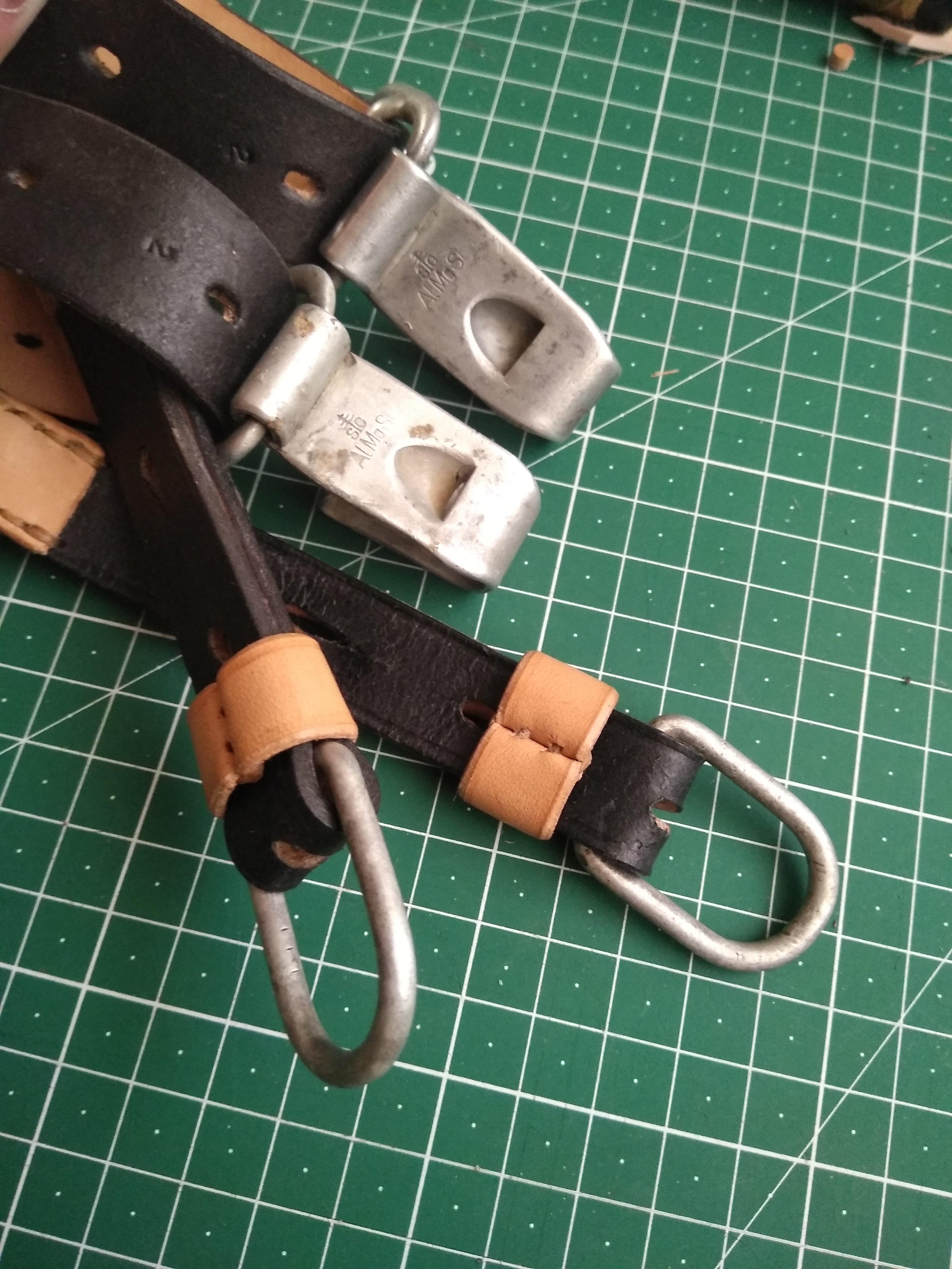

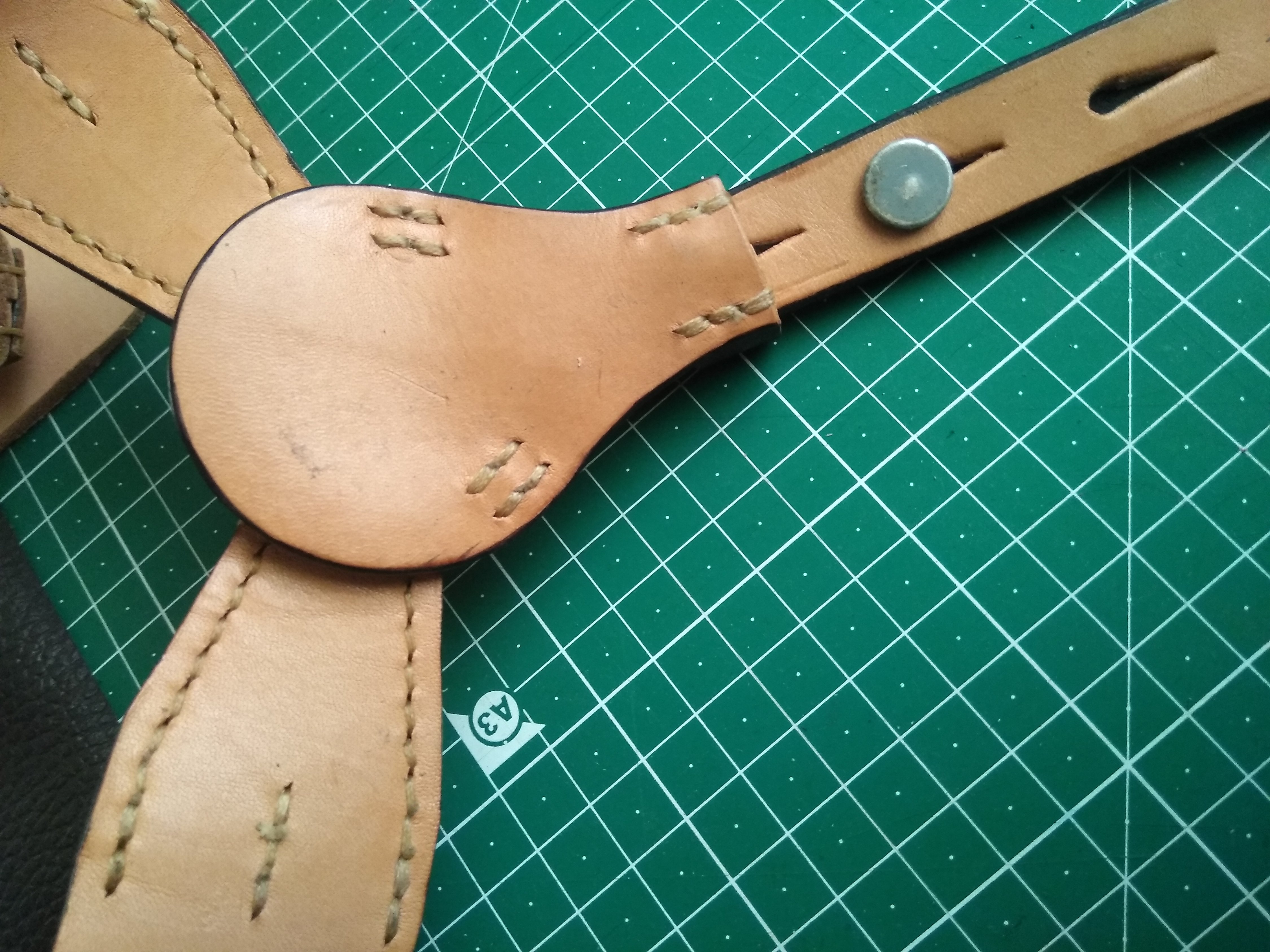

    Вот моя первый "игрек". Очень долго собирал ал.ю фурнитуру крюки на одном клейме, отверстия под них овальные кожа растишка.
    Единственное затупил, не покрасил крепления для D - колец на плечах, а так работой я доволен.
    Frodi, Лера ОУН-УПА, General Vlasov та 6 іншим подобається це.
    1. (в наявності 1 шт.)

    Можна по місцю пофарбувати. Або відпороти, пофарбувати і пришити.

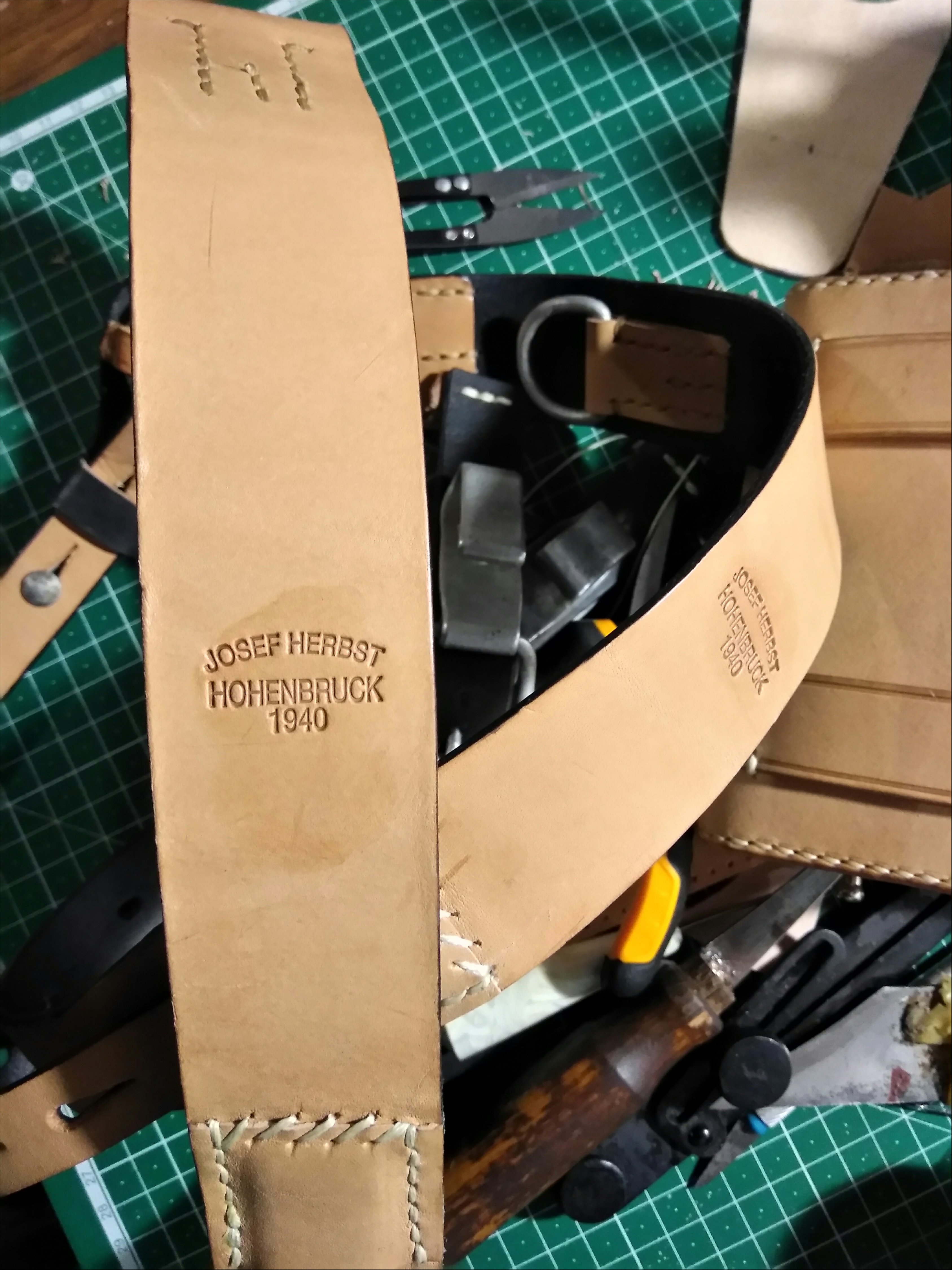

    Поставил такое клеймо

    Приветствую,красиво.Ещё бы фаску снять самое оно будет.

    Краска на водной основе, в питывается не равномерно по толщине материала, боюсь если сниму фаску край получится с неравномерным окрасом, а так да с Вами согласен внутри нужно снять фаску.

    Приветствую,ушной палочкой потихоньку попробуйте,а потом шлифонуть.С уважением.

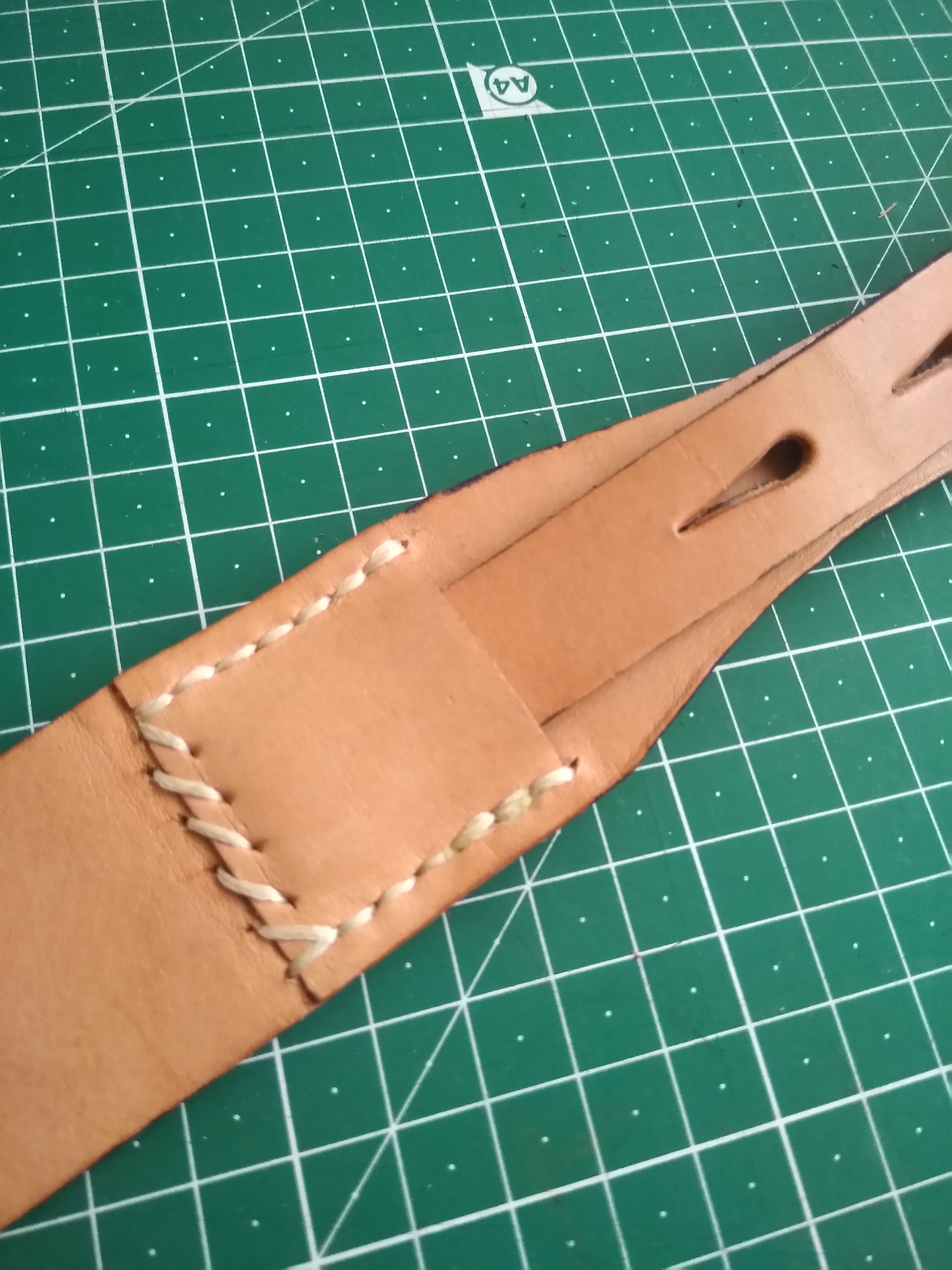

    Робота достойна поваги. Правильна шкіра, правильна оригінальна фурнітура, гарне клеймо. Але... Все псує нитка. На скільки я зміг роздивитись - ви використали сучасну капронову плетінку для шкіри. Це печаль...

    Так нитка ні кошерна, а яку Ви використовуєте?
    Дивився ще Італійська фірми Combi, но треба мацати)

    Шукайте нефарбовану бавовняну нитку або відбілену лляну. Підходить нитка для ковбасних виробів. Її легко підфарбувати в потрібний відтінок, наприклад, заваркою.
