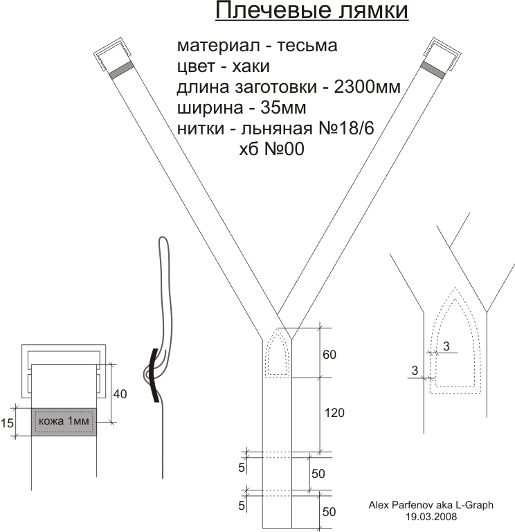

    Таки нашел похожие пряжки, ровно на 35 мм, под тесьму, внутри, как раз на 2 петли хватает, правда немного напильником их надо, чтоб по-человечески смотрелись.
    В процессе "эскиза", после изучения различных кадров, я так и не смог понять одного.
    Лямка делается из единого ремня или все же сшивается из 2х? А то никак не могу понять.:rolleyes:

    Из одного цельного. Из двух - альтернативный вариант, для реконструкции.

    А как тогда накинуть петлю на 2 лямку?:eek:
    В смысле продеть тесьму так, чтоб на каждую пряжку приходилось по 2 петли (одна петля на которой держится пряжка, а 2ая - регулируемая)?
    (Со спиной все понятно)

    Там всё более чем просто. Попробую объяснить на ремне от трёхи: данный ремень уже имеет с одной стороны готовую петлю (с наглухо пришитой металлической пряжкой), а второй край "свободный". Так вот - если мы этот "свободный" край оформим точно так же симметрично - петля+вшитая пряжка, то у нас получаться практически готовые плечевые лямки! Останется только на "спине" сшить ремни. Ясное дело, что одного ремня не хватает по длинне. Потому берём один длинный кусок и шьём под свой рост. В идеале, когда снаряга одета и пригнана, пряжки должны находится в районе клапанов нагрудных карманов гимнастёрки.

    Вот на этой схеме слева показано как тесьма продевается через пряжку.

    И после слова "симметрия" я более детально разобрал одну правильно сделанную сторону.

    Да, ею и пользуюсь, просто первую петлю по другому продел и меня чего-то переклинило.o_O

    Господи - да чтож тут улавливать - если есть целый кусок тесьмы 2500х35 мм и две соответствующие пряжки, делаете из этого. Если нет - берете два ремня мосинки или ак и сшиваете, пряжки с них же используете.
