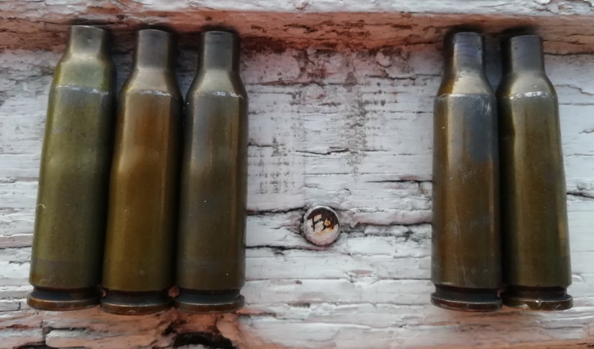

    С этой проблемой можно жить (отверстием в патроннике), рекомендую обратить внимание на раздутую и рваную гильзу, что выложил ТС ранее, особенно в части где была звездочка. и что бы не быть голословным приложу фото гильз отстреляных давным давно с схп акм Шепетовка в котором осталось патроннике отверстие 4 мм от штифта.

    :beer:Камрады во первых у меня не МПУ а белоголовые холостые (с пластиком вместо пули) а он паразит имеет свойство "не догорать в стволе" во вторых я брал сей аппарат,а не делал сам ,а теперь довел до ума,рытвины и выбоины патронника заделал эбоксидкой смешав при этом ее с мелкой стружкой(как пыль) стальной потом отполировал его до идеального варианта. немного расширил отверстие на срезе ствола Результат -отстреляно 4 рожка (рпк-ашных всего 180 патриков) первый одиночными,второй очередью весь ,третий одиночными и очередью,и 4 одиночными и очередью..все ОТЛИЧНО на всех режимах На фото образцы гильза с каждого рожка...
    В общем все ГУД!!:beer:

    Внимание!Прошу обратить Ваш взор на первую и последнюю гильзу-конкретный облом!Четко видно что экстракция начинается при большом давлению в стволе,а это чревато плохими последствиями!Вплоть до поломки рамы и нанесению увечий!Предположу что пластик не сгорает полностью и временами забивает проход пороховым газам.Попробуйте стрелять с закруткой звездочкой или еще ослабить проход газам.С ув.

    В смысле - еще на полмиллиметра увеличить диаметр дроссельного отверстия в ствольной муфте.
