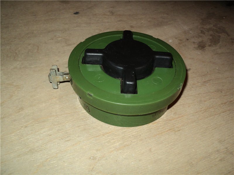

    Имеется вот такая учебная ПМК-2 как на первом фото.Видел что некоторые продают их в разобранном виде.

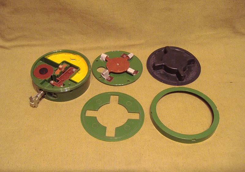

    На втором фото разобранный макет одного из продавцов, но такое впечатление будто крышку срезали.
    Вопрос: разбираются все или только некоторые? Как ее разобрать?

    Мина - ПМН-2. Крышка СРЕЗАНА бестолковыми руками (стало УГ). Разобрать можно все учебные мины ПМН-2. Как разобрать? Добро пожаловать в интернет!
