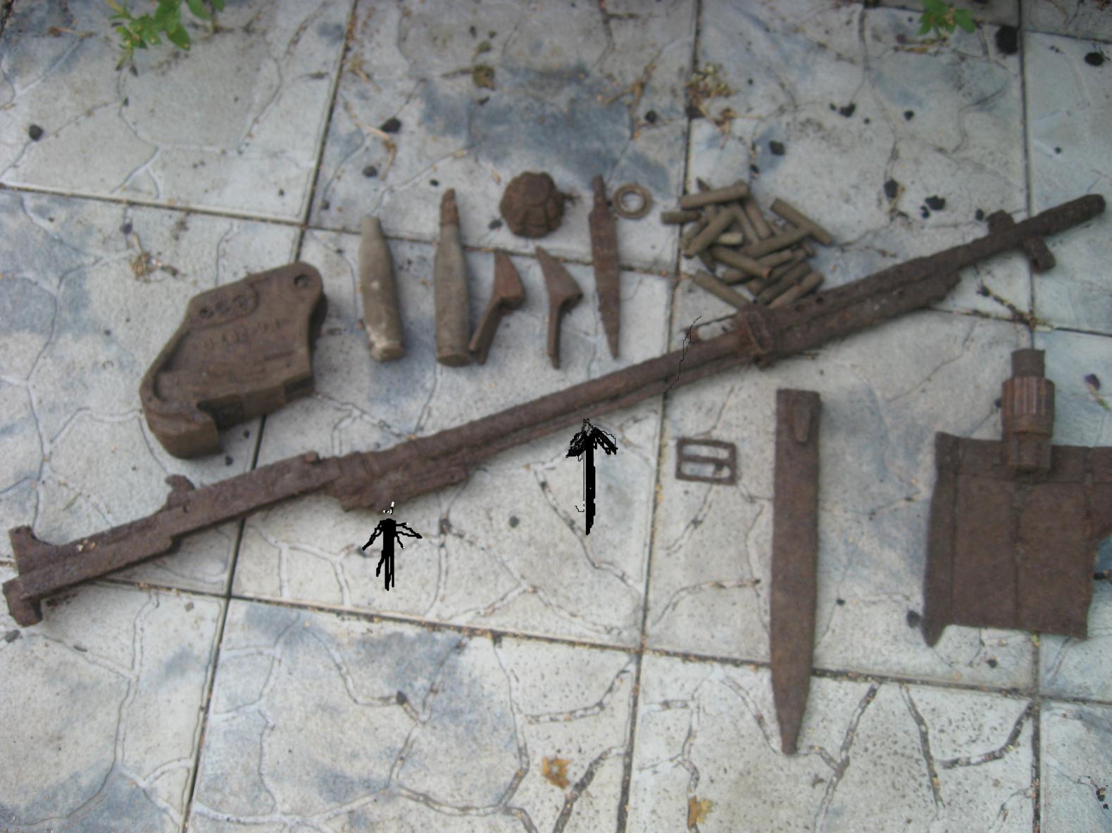

    подскажите пож.как снять прицельную планку и газоотводный механизм решетки я уже снял с ув.

    нагрел до красна и в холодную воду и так 3 раза;)

    А позволь узнать, зачем так круто ?
    2 андрюха78
    Завтра вличку напишу.

    что бы снять прицельную планку необходимо снять ДТК который отвинчивается предварительно выбив клин(сухарь) который стопорит откручивание ДТК резьба обычная,(клин выбивается в любую из сторон) после чего выбить ось(клин) которая находится на планке и стопорит саму планку к верхнему отливу патронника, после чего акуратненько выбивать планку.

    Греть, однако, всё равно придётся. 3 раза много, хватит одного. Слегка: чуть покраснела и в воду!

    А можно узнать, что такое "ДТК"
    Про планку - полная х...ня....:D
    И газоотводный разбирается не так...

    Дульный тормоз-компенсатор.

    Тогда, прежде чем отвинчивать ДТК, нужно толкатель снять.;)

    ну это с личного опыта... была сильно закисшая Мосинка, первый раз нагрева отлетела ржавчина, второй раз начало все шевелиться, третий раз разобрали даже без молотка...
    пЫ.сЫ. доставали затвор...
    можно конечно и с первого раза если "пойдет";)

    не забыв перед этим выбить штифт которым она зафиксирована на ствольной коробке

    Читайте внимательнее.
  14. condor42
    condor42 Gefreiter
    219
    Россия.
    Ты же указал что"газоотводный механизм решетки я уже снял с ув" соответственно толкатель с пружиной , газовый поршень должны быть уже сняты.
