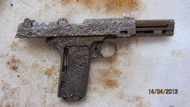

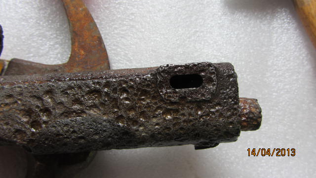

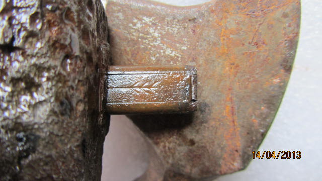

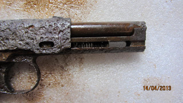

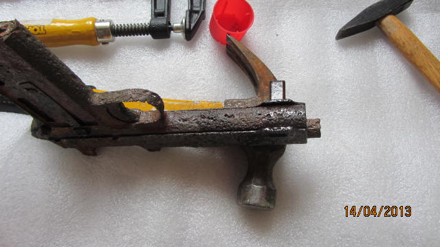

    Вот сегодна разобрал почти весь девайс.Посоветуйте,как заделать каверны?

    отличный экспонат , можно схп зделать . Как вариант пайка и шлифовка, потом воронение
  5. АСИРИС 1984
    АСИРИС 1984 Hauptmann Клуб взаимопомощи
    13
    15
    3,930
    Location:
    Белая Церковь
    Чем он отличный?По пайке воронение не пойдет:)
    Rudolf Ritter and Gasser like this.
  6. Gasser
    Gasser Stabsfeldwebel
    31
    49
    1,313
    Location:
    Kharkov
    Наилучший вариант - заварка сварочным полуавтоматом в среде аргона.Требуется сварщик-профессионал, согласный (или хорошо заинтересованный) выполнить эту кропотливую работу.чтобы после сварки не нарушилась геометрия деталей.Это едниственный метод, после которого заново зашлифованное изделие можно будет воронить.На залуженных местах воронение не будет держаться

    Да аналогичная ситуация,выбрасыватель так закис и тож лопнул.Сегодня отдал на заварку полуавтоматом.А по цене выбрасывателя скок потянет,и реально ли его заварить или чтоб выточил токарь?Тему не закрываю.Переодичиски буду информировать.С ув.

  10. merkava1941
    merkava1941 Stabsgefreiter
    400
    Location:

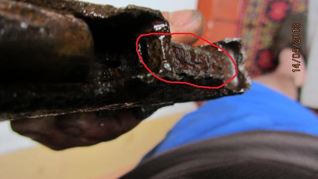

    Да так и есть.Верхняя и нижняя лопнули,а остальное так там в пазу и остался.Чем не пробывал выбить не возможно.Жаль деталь можно сказать утерина.Да деталька хитро в....я

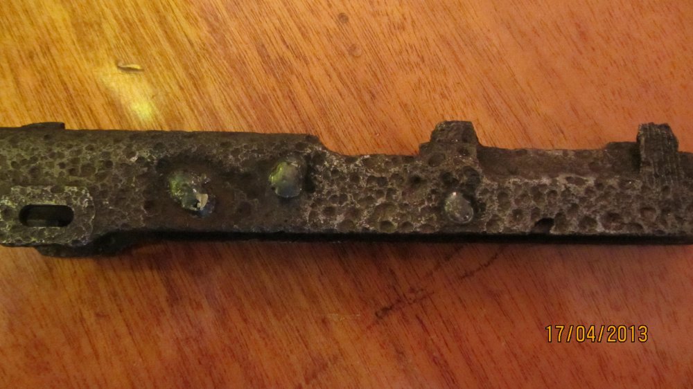

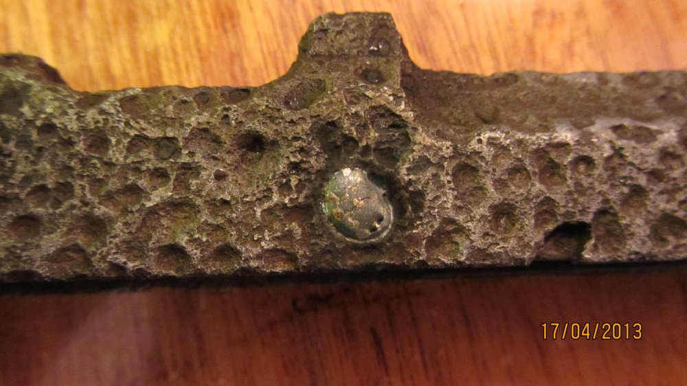

  11. merkava1941
    400
    Location:

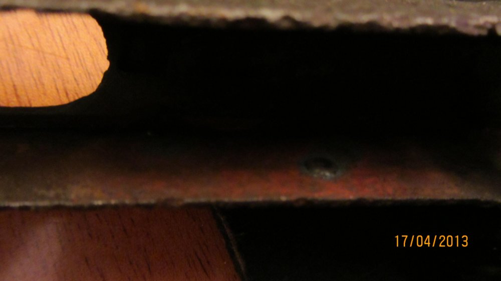

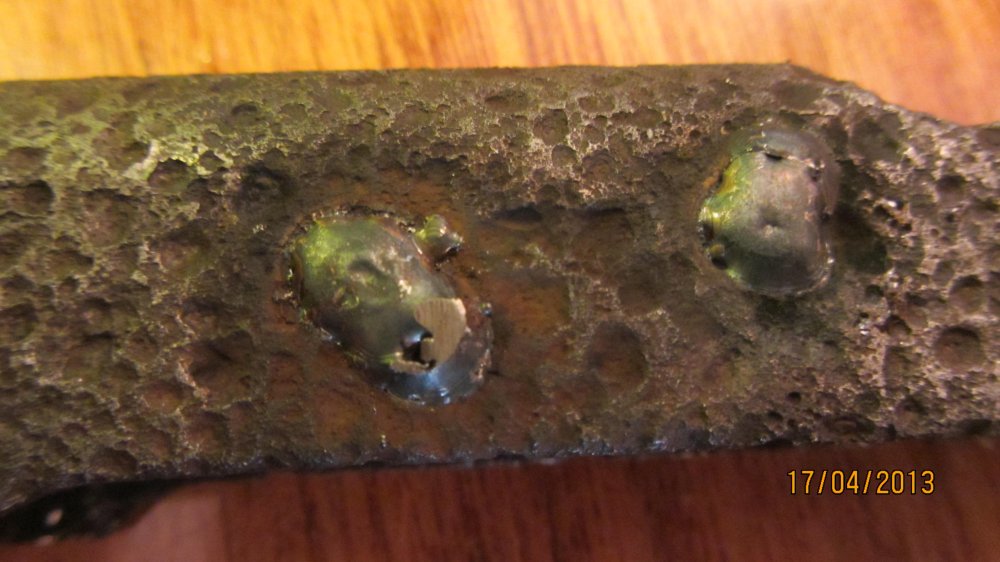

    ПРобная заварка полуавтоматом.Появились малень кие свищ.уксусная кислотка не помогла.Мож пескоструй слегка?С ув.
  12. Gromoff
    Gromoff General-leutnant
    89
    155
    12,080
    это в самих каплях сварки свищи, кожух затвора с внутренней стороны не прожгло?
    Ксюха89 likes this.
  13. merkava1941
    400
    Location:
    Да понятно,что в каплях.Ржу всю кислотка не сьела поэтому и лезит свищь.Из НУтри пропала нет,а не большой провар есть,токарь сказал фрезой убрать сможет.позже выложу фото.
  14. Gromoff
    89
    155
    12,080
    даааа, с такими раковинами сварка и выведение плоскостей печенку Вам проедят((((....мой в лучшем сохране был, но и то подз... с ним возиться(((((
    Ксюха89 likes this.

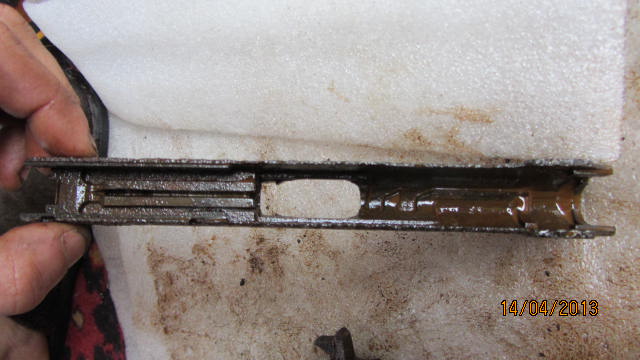

    фото внутрянки
