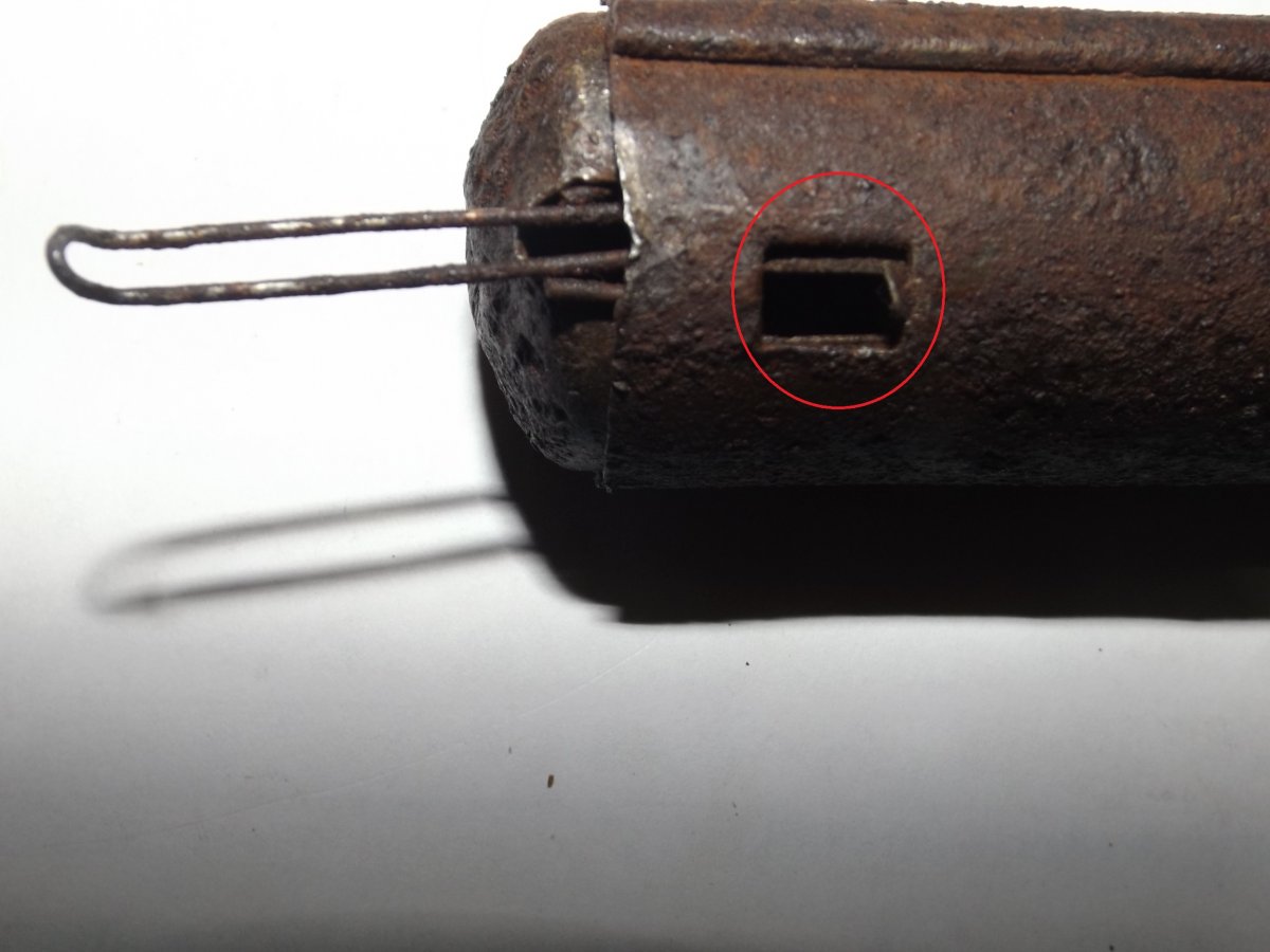

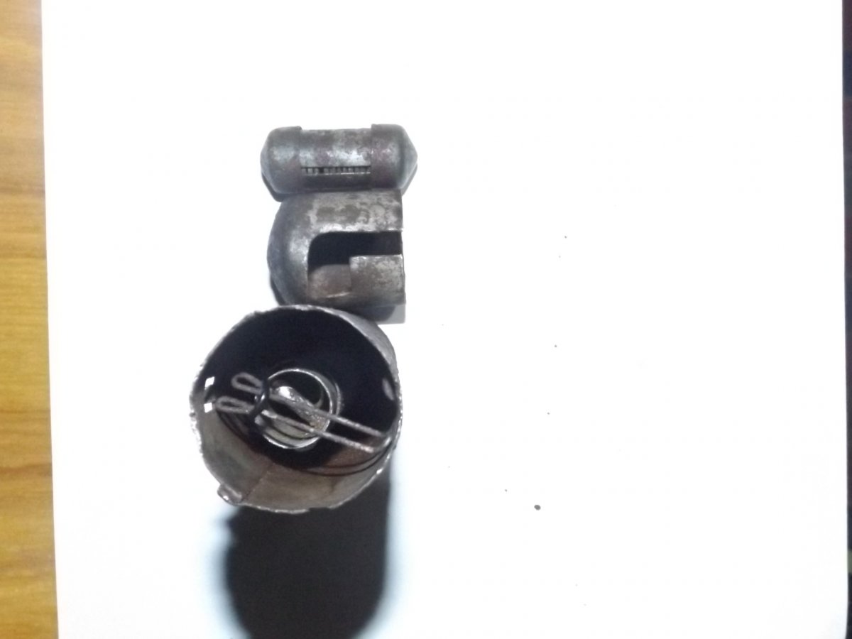

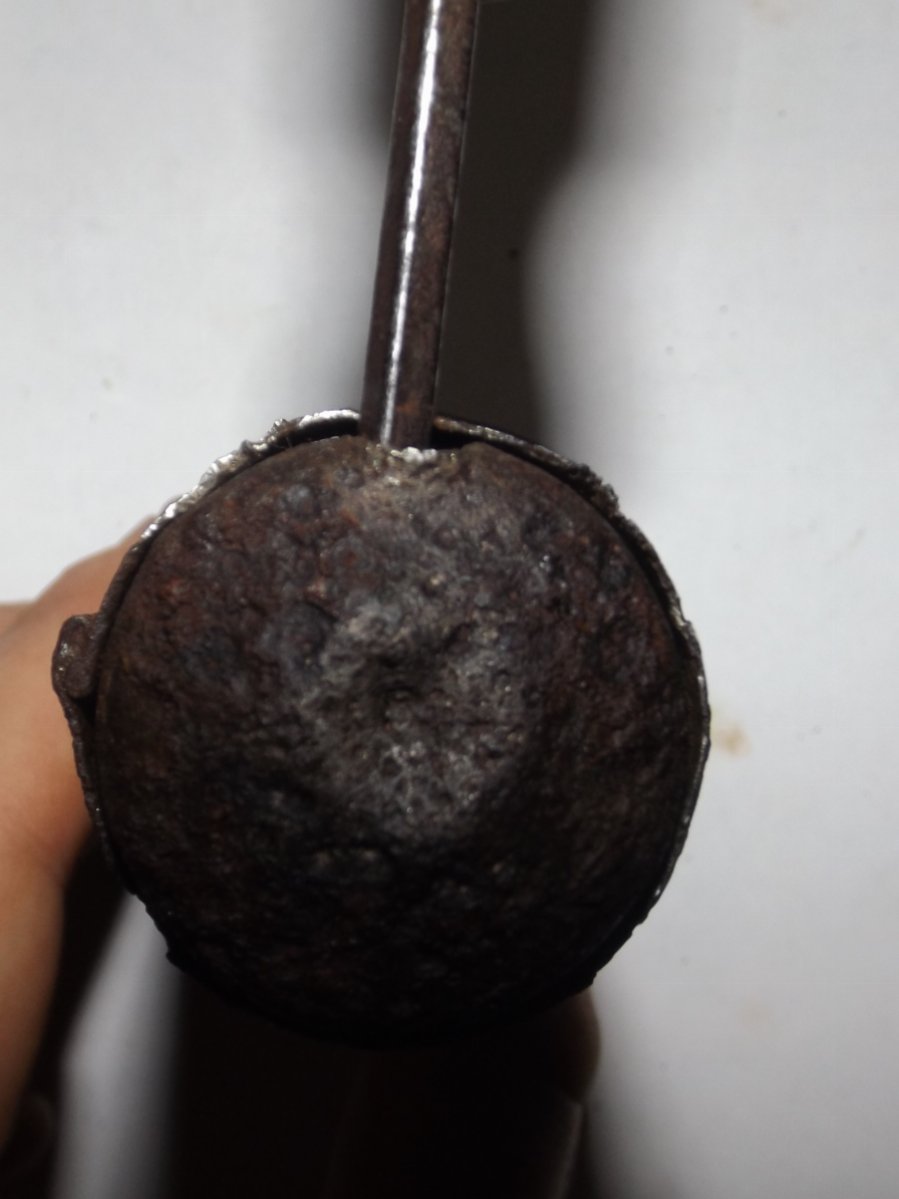

    Для разборки отсоединяем откидную планку с иглой и в нижнем окошке (куда вставляется зуб откидной планки),находим язычок загнутый вверх,отгибаем его,для того что б в дальнейшем можно было провернуть колпачок. DSCF3142.JPG

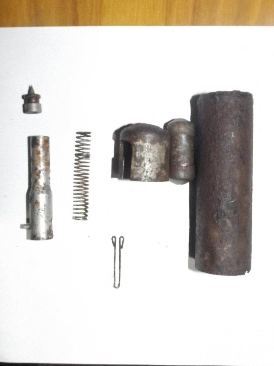

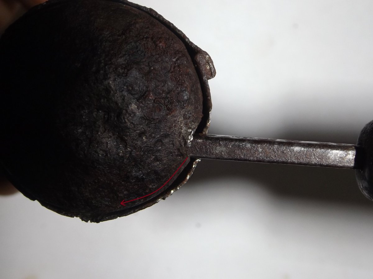

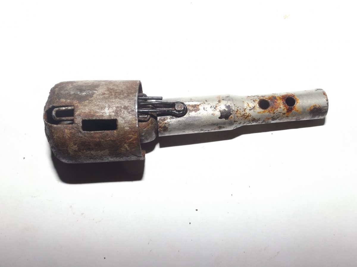

    Потом выколоткой проворачиваем от шва,за часовой стрелкой до упора DSCF3145.JPG После поворота DSCF3148.JPG снимаем колпачок и вытаскиваем DSCF3155.JPG DSCF3151.JPG колпачок,инертное тело,и подвижную трубку,внутри которой размещены: пружина,предохранительные шарики 2 шт. (которых на моём макете не оказалось ещё от покупки). DSCF3154.JPG
