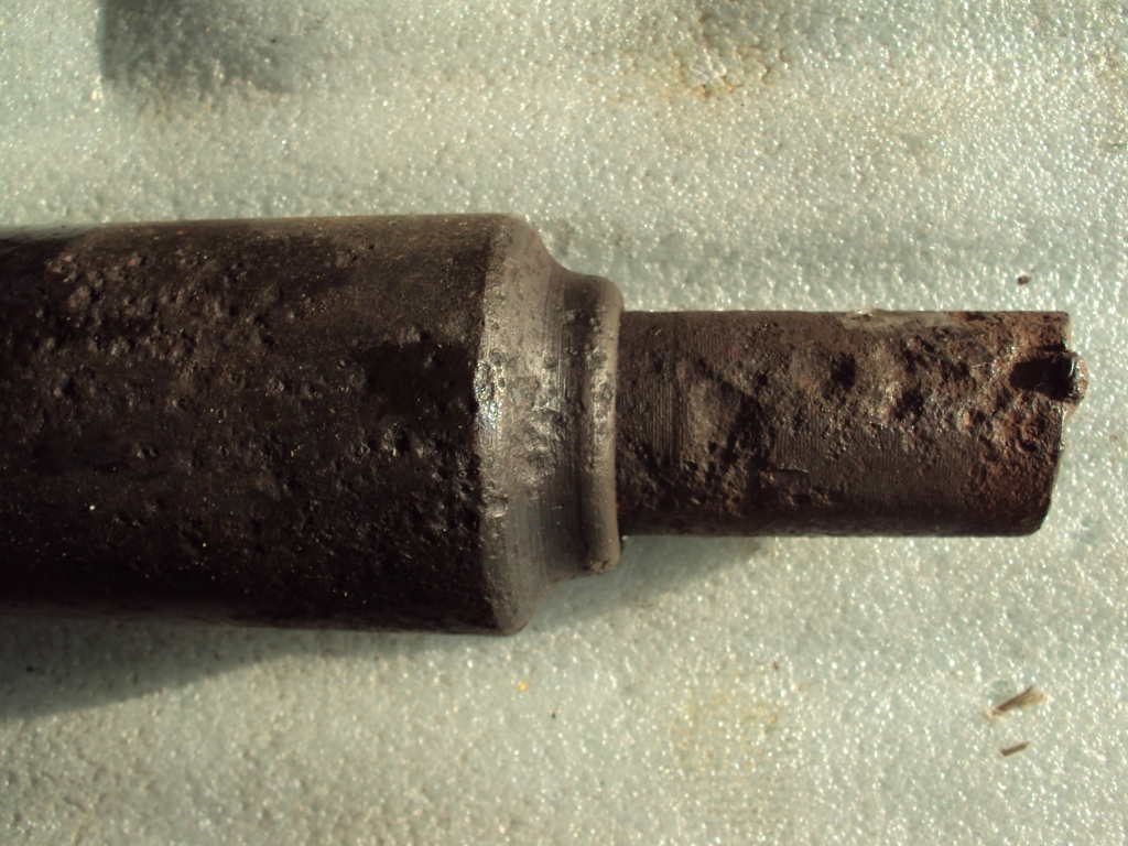

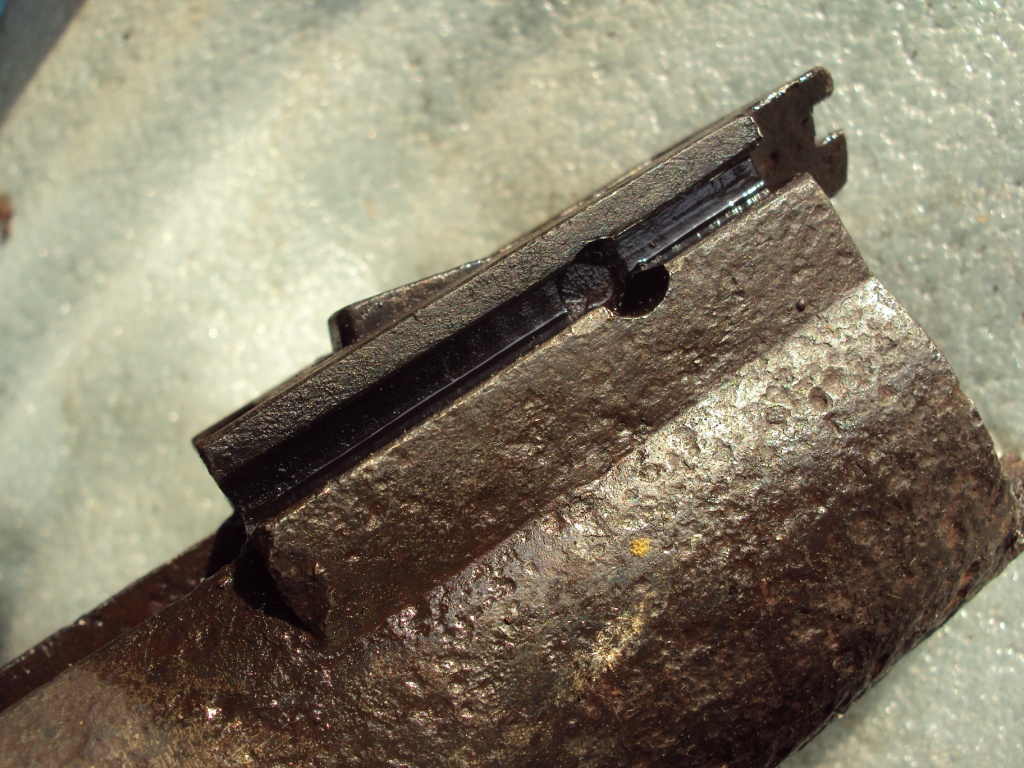

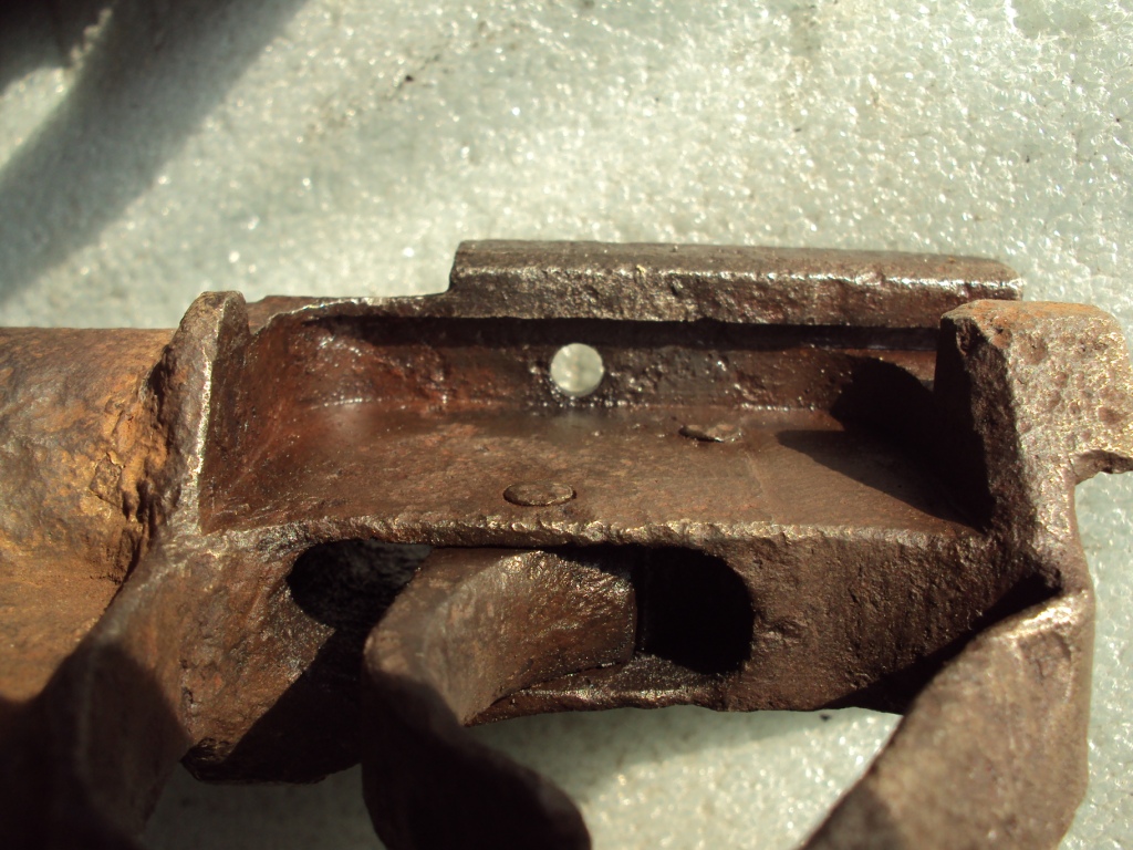

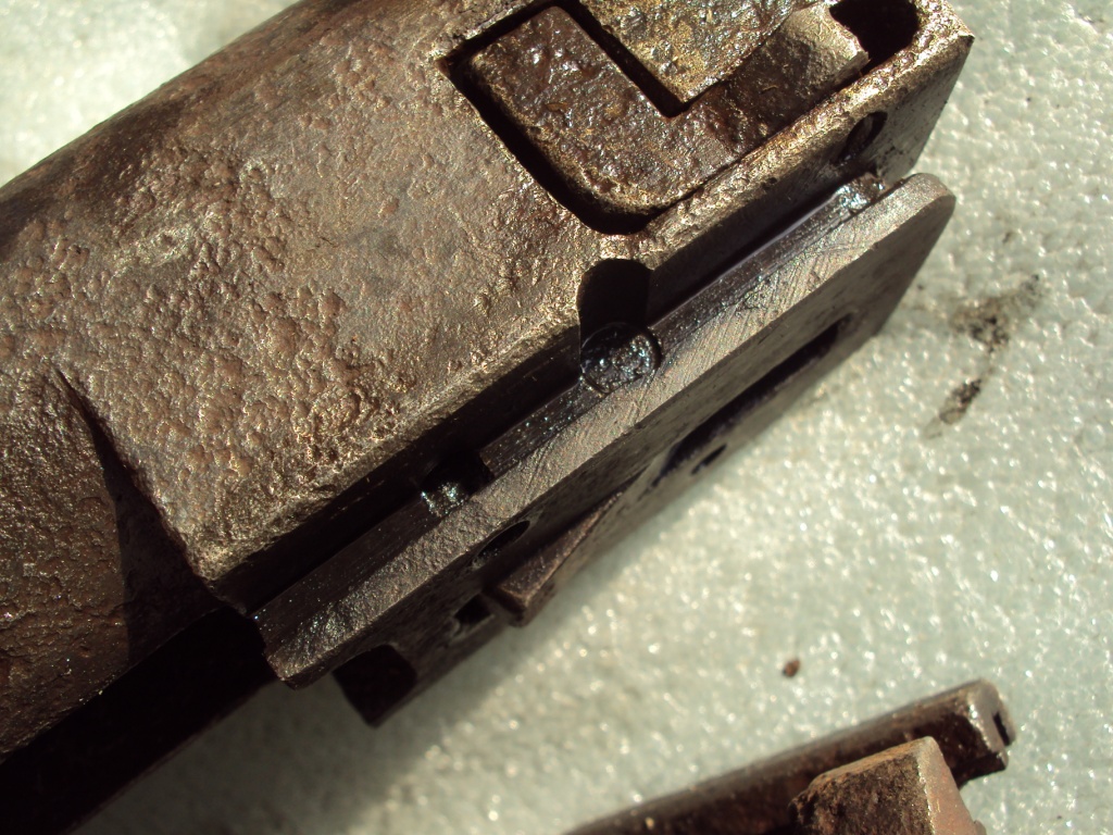

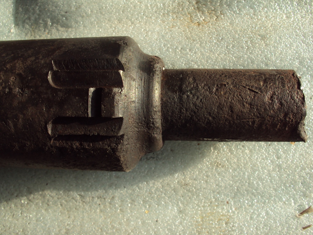

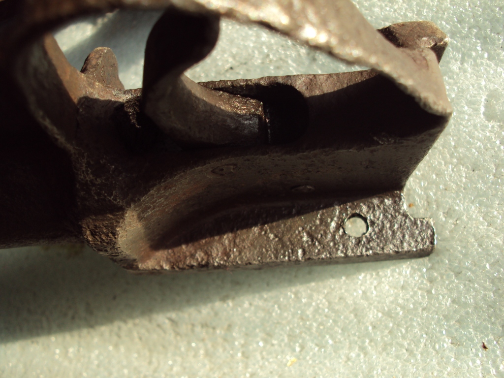

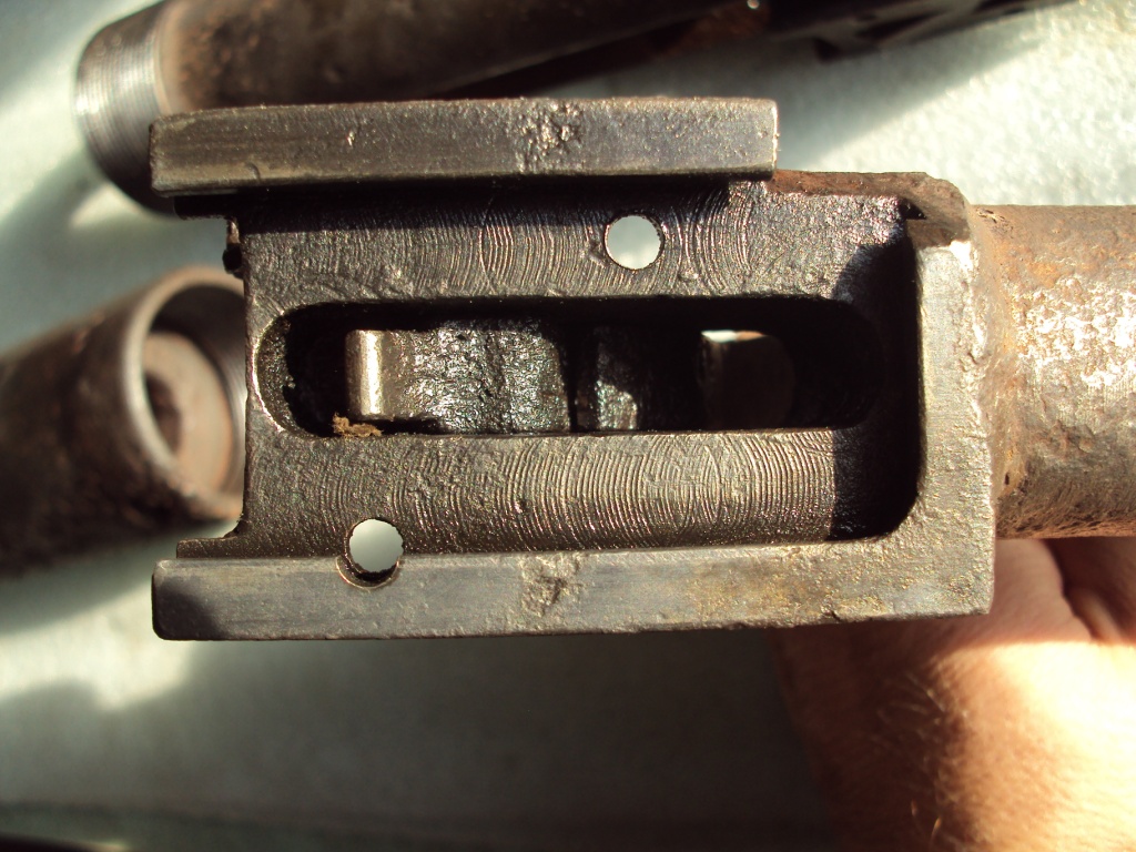

    Уважаемые камрады, покажу процесс разборки. Но ствол так и не понял как раскрутить. Штифтов никаких не нашел. Спусковой механизм от патронника открутился легко, конечно после нагрева.Там под патронником винт фиксирующий.Рукоять с спусковым механизмом крепится двумя штифтами. А вот сами и фото. Подскажите какая резьба правая или левая. Знаю что на дульном тормозе компенсаторе левая.

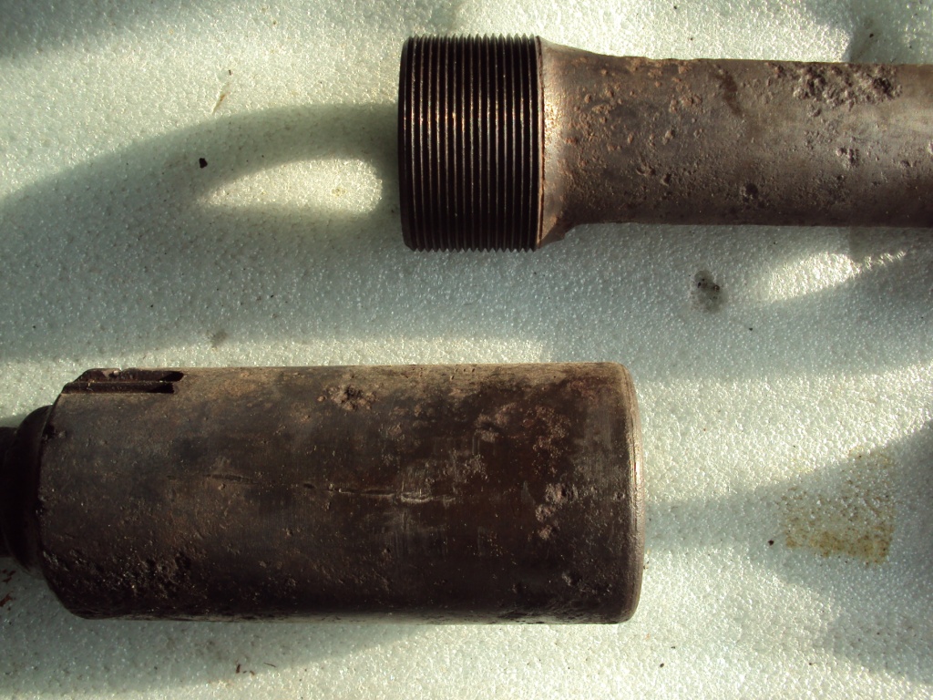

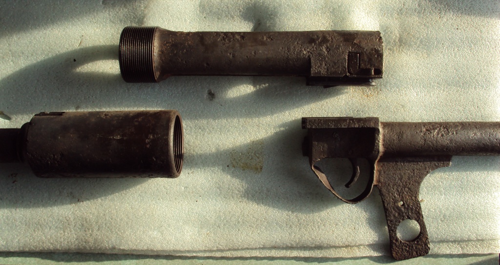

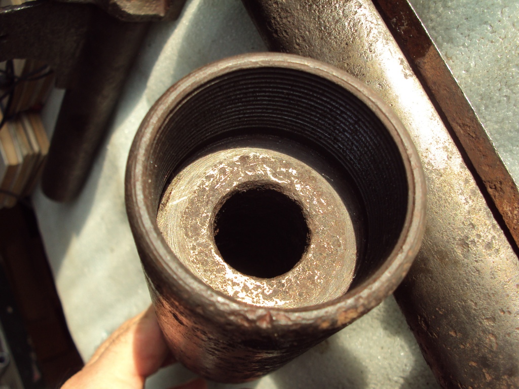

    Перед тем как создать новую тему, перечитал все темы по этому вопросу и проштудировал наставление по стрелковому делу и руководство по войсковому ремонту. Скорее всего было два варианта ПТРД. Ранние были цельные (ствол и патронник) а поздние патронник откручивался от ствола ИХМО. Вот несколько фото подтверждающие мои догадки. Воронение патронника черное, а ствола с красноватым оттенком.

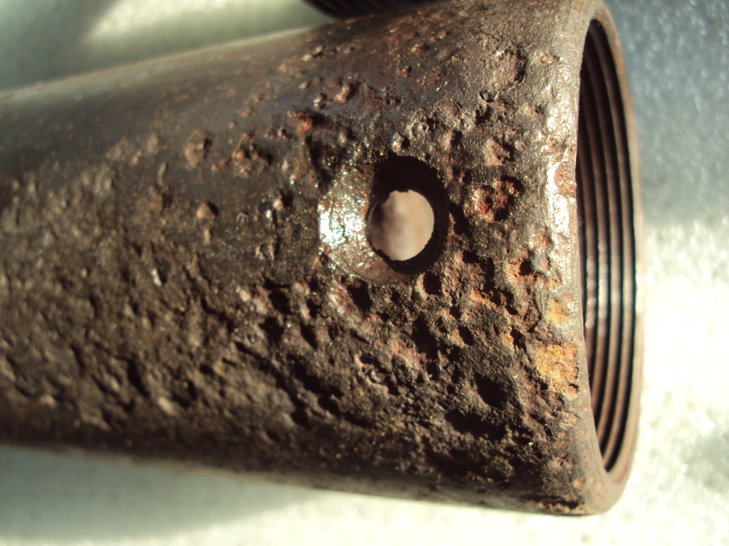

    У меня 43 года и между патронником и стволом есть зазор. При нагреве патронника до красна, ствол еле еле нагревается. Меня интересует вопрос по поводу штифта. Если такой масивный свол вкручивается, то по идее должен быть штифт. Кто с таким сталкивался, прошу помощи.
  7. svk063
    svk063 Stabsfeldwebel
    1.382
    Россия Самара
    Можно попробовать предпологаемое место штифта зашлифовать до чистого металла и протереть раствором медного купороса , обычно это выявляет щели , трещины , штифты и другие неоднородности .

    Скажите, а как грамотно извлекаются штифты фиксирующие усм на раме?
  11. com3
    com3 Stabsgefreiter
    398
    711
    596
    Nowaja Wodolaga
    Выколотка по размеру и кувалда. Их там два.
  12. Myagkor
    Myagkor Feldwebel
    653
    Беценбург
    Просто выбиваются во внутрь?
  13. com3
    com3 Stabsgefreiter
    398
    711
    596
    Nowaja Wodolaga
    Да, там сквозное отверствие, выбивается во внутрь.

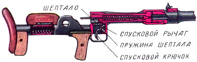

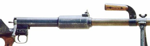

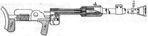

    Согласен, вот по этим рисункам казенные части разные
  16. Myagkor
    Myagkor Feldwebel
    653
    Беценбург

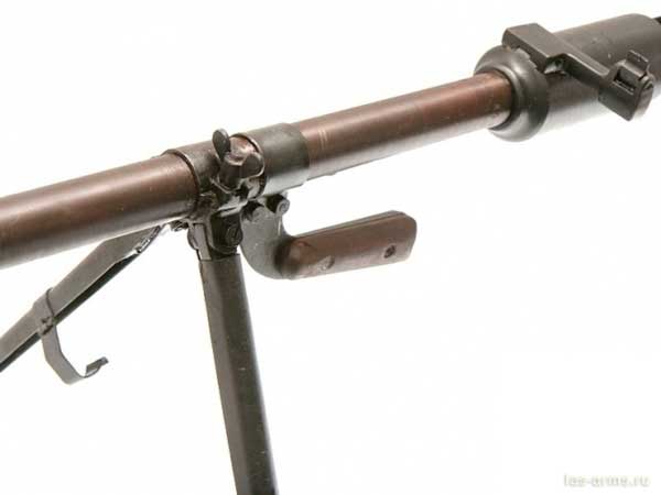

    Фото из сети.
