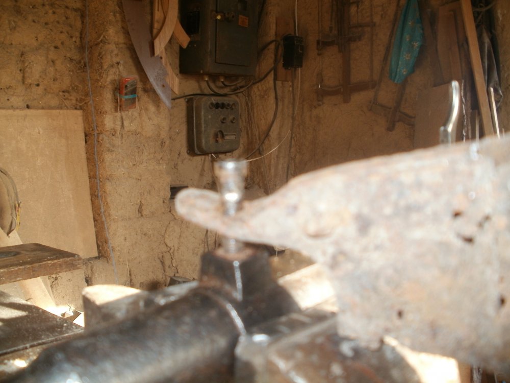

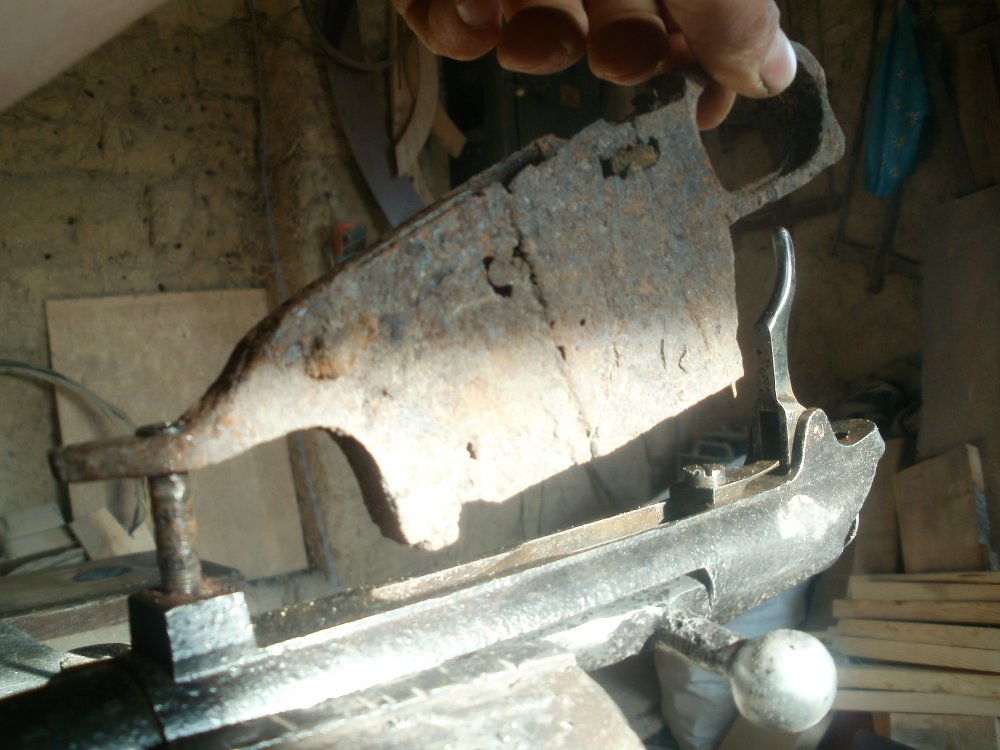

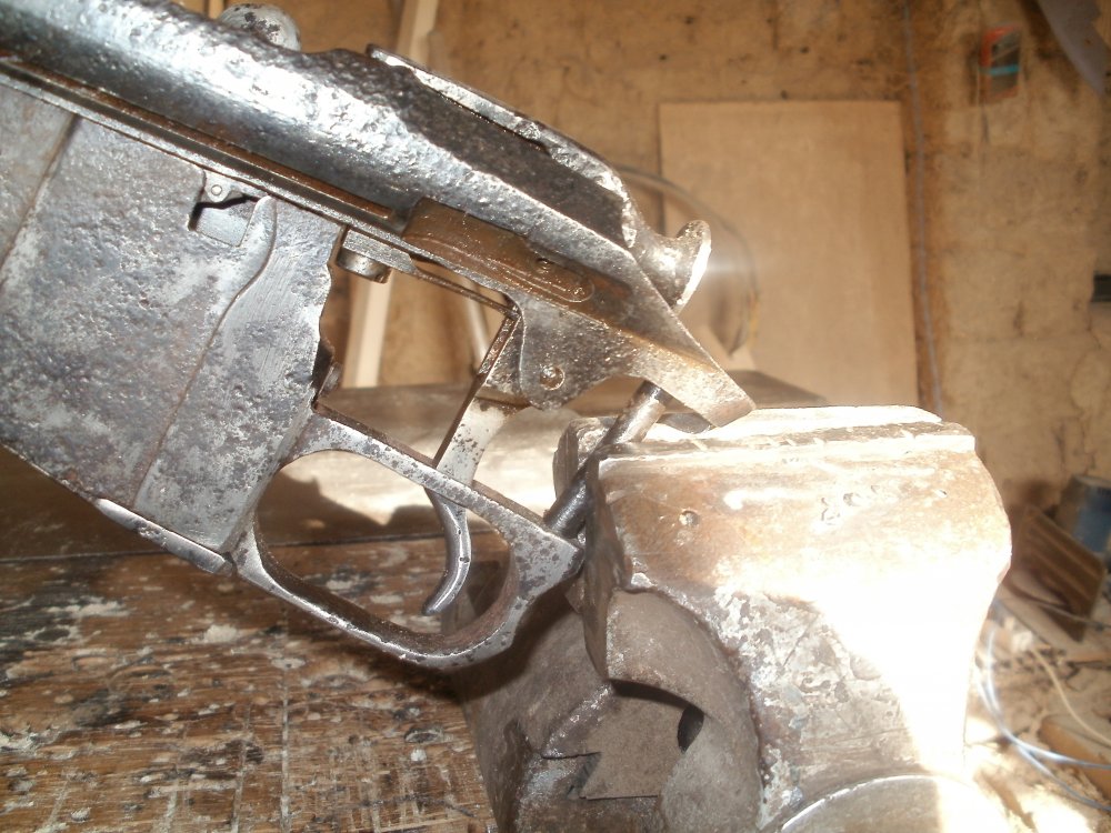

    добрый день, в таких случаях я делаю так,ф1 зажымаю в тиски и срываю по часовой стрелке, ф2 отгибаю, ф3 P4181173.JPG P4181174.JPG P4181177.JPG и также с передним болтом.потом выравниваю магазин и в вас харошое настроение.

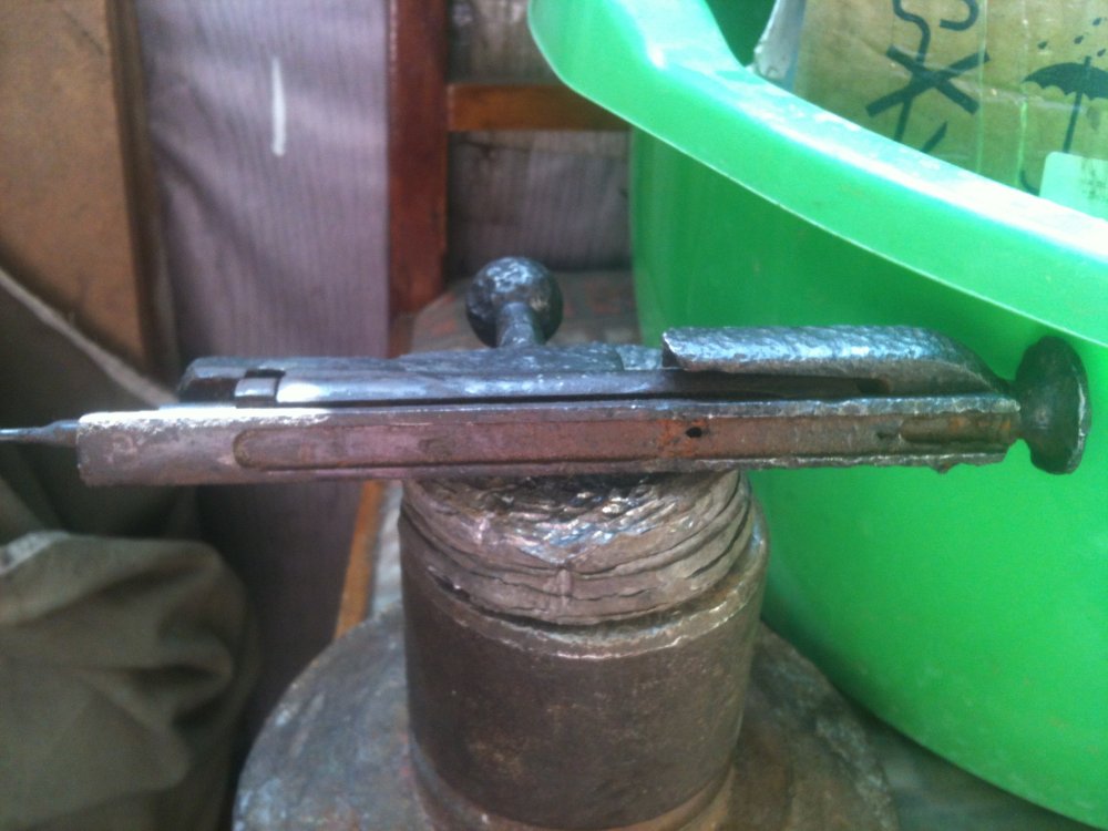

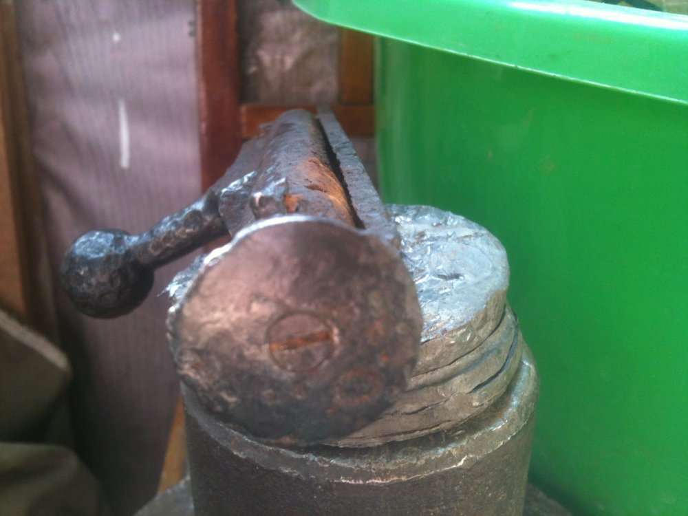

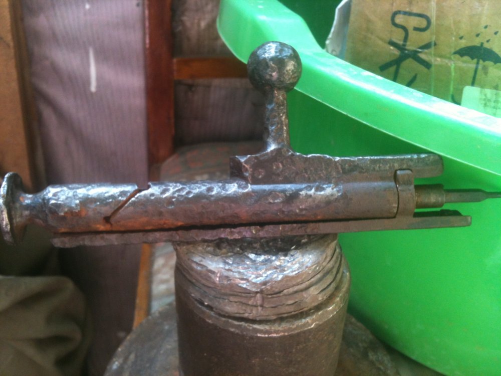

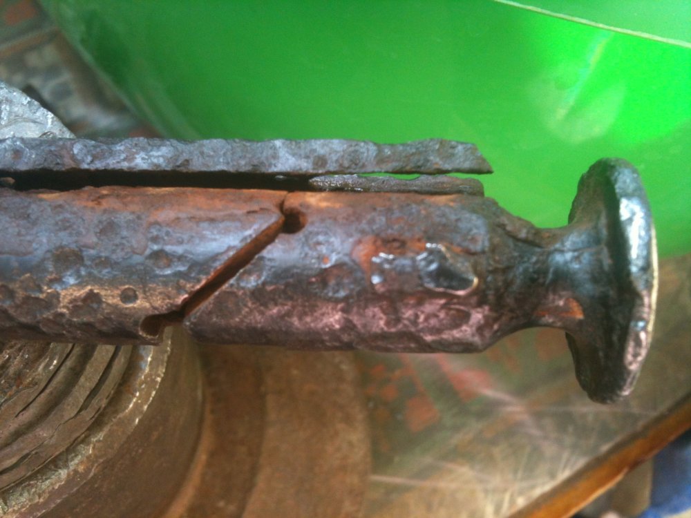

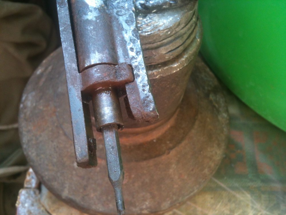

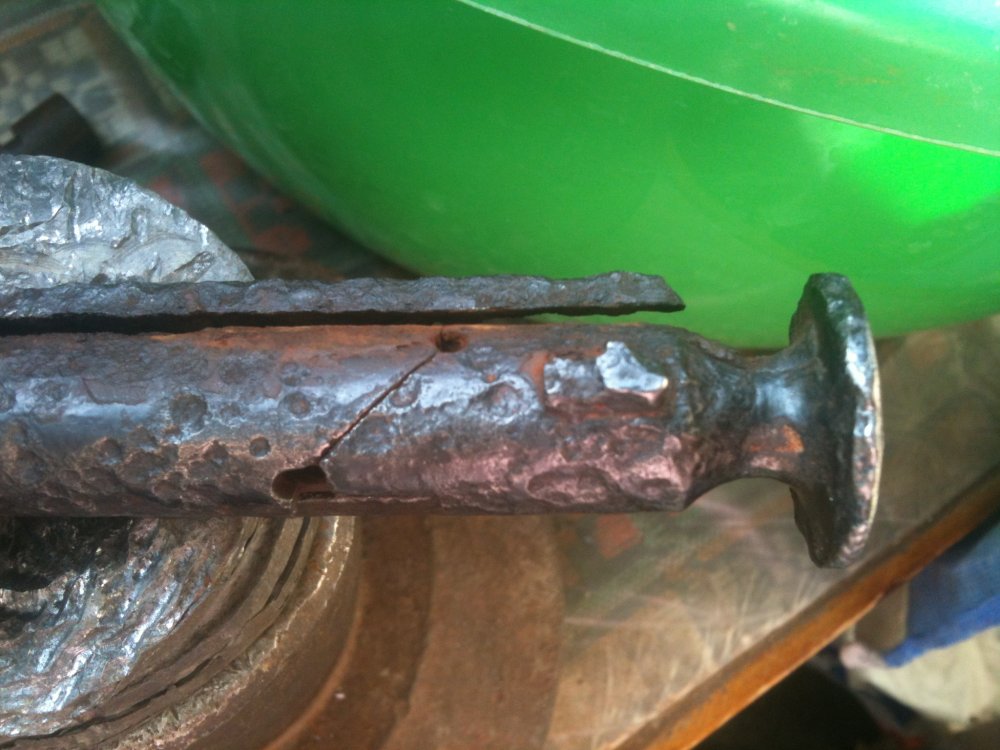

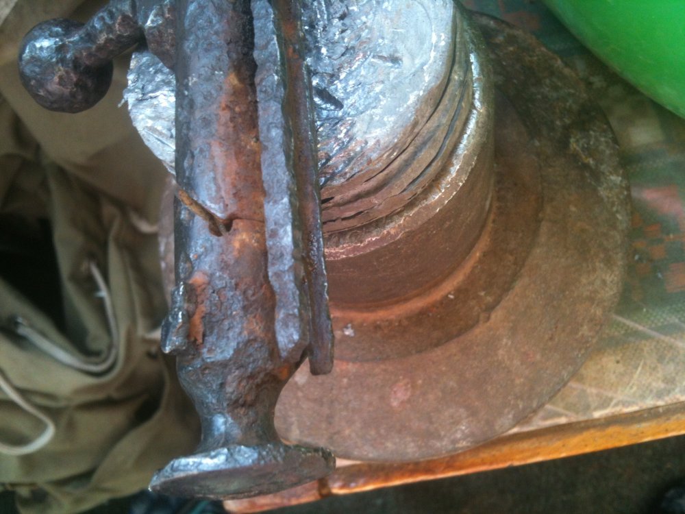

    Вот... подолбил немного свинцовым грузом, часть снялась... А вот часть с другой стороны никак не хочет... винт тоже не выкручивается, крутится вместе с планкой, и всё...

    Терпение мой друг! ВМ Мосина-это сказка, там все просто и понятно, бросьте затвор в уксус пищевой или поливайте ВД.
