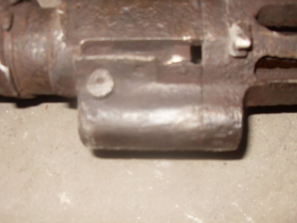

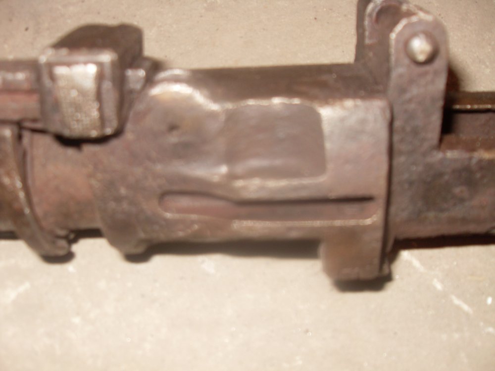

    Здравствуйте!Потихоньку разбираю копаный МГ-34 и произошла запинка-не могу отсоединить кожух от рамы.Проливал недели две ВД-шкой,простукивал-вроде появились везде щели.Много раз грел и охлаждал.Полностью поснимал защёлки!Зажимаю раму в тисках,а кожух не как не могу прокрутить,рама играет,а кожух стоит на месте!
    Может что-то не правильно делаю???

    В каком положении ствол?

    В крайнем переднем положении. Бывает, что края муфты цепляются за ресивер, если ствол по какой-то причине не отошел вперед после выстрела...

    То есть получается,что он мог залезть немного во внутрь?

    Именно так. Проверьте обязательно.

    Понту от ВД никакого.... Я смотрю ты его не кислотил, закинь в емкость с лимонной кислотой (разбавь кипятком) пусть отъест все внутри и снаружи, почисть щеткой по металлу, потом грей до красна место где ось (охлаждать не нужно), постукивай, должен провернуться. Так делал я на своем МГаре.

    С горем пополам разъединил.

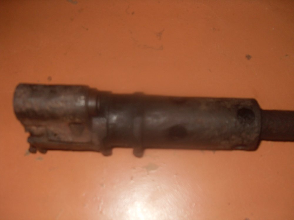

    Другая проблема:не могу извлечь ствол-грел,обстукивал,про ВД-шку уже не говорю!
    Сидит мёртво,что неправильно делаю,что может держать?

    Кроме ржи нечего, он тупо выбивается назад.

    Еще раз греть до красна и в воду, выйдет, было и у меня так же....

    Грел и не раз,кувалдометром лупил по стволу даже-сидит и всё.
    Ещё греть?

    Лучше всего не греть, а в щели налить серной кислоты (электролита), а потом обстучать. Всё разберётся легко.

    какой-то он у вас необычный... как кожух отделили от рамы? в чем проблема была?
    ствол ничего не держит...
    в вашем случае нужно кислотить нормально.. а не разбирать насухую....

  16. самое лучшее греть но до красна лучше не доводить и в холодную воду , периодически постукивая так несколько раз, отходят даже самые безнадежные соединения, я там в мартирке ствол выкручивал после 5го раза от руки пошел
