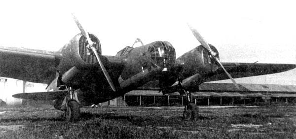

    Обратите внимание на стойки шасси, части винта, валы - на них могут быть номерные клейма, идентифицирующие самолет. Гильзы какого калибра были найдены? По составу вооружения можно будет определить тип самолета. Сколько винтов/двигателей нашли? Двухмоторный или одномоторный самолет? Вы говорите, что погибших в самолете было как минимум пятеро? Стало быть самолет был явно не истребителем, а скорее всего бомбардировщик. Самолетов, вооруженных ШКАСом (если не ошибаюсь, это он на 4м фото) и берущих на борт 5 человек, было не так много. На вскидку - Ли-2, Ту-2, может ДБ-3 или Ер-2. Известно ли, какой конструкции был хвостовой стабилизатор - одиночный центральный или парный (как на Ту-2 и Ер-2)?

    Вы уверены, что винты двухлопостные? Это странно, так как на большинстве бомбардировщиков ставились 3-х лопастные. Либо это что-то старенькое или мелкосерийное. К примеру, на ДБ-2 официально ставился трехлопостной винт. Но вот фото, на котором запечетлен ДБ-2 с двухлопростными винтами. Может, ранний Ту-2?... :rolleyes:

    Если абстрагироваться от V-образного двигателя то просится что-то вроде Ще-2 или Як-6. На этих транспортных самолётах, выполненных по 2-х двигательной схеме, винты были 2-х лопастные. Объясняется и наличие 5-ти пассажиров, что неприемлемо для любого бомбардировщика тех времён. Впрочем, на ранних модификациях СБ с двигателем М-100 винты тоже были 2-х лопастные.

    Вполне возможны оба этих варианта. Нужно уточнить, какой был хвостовой стабилизатор - одиночный или парный... По поводу СБ: двухлопостной винт ставился на СБ 2М-100, выпуска 1936 года. Их тогда клепали для Испании (так называемая "Катюшка"). И двигатель, к стати, на нем был Климова М-100. Так что вполне подходит!
