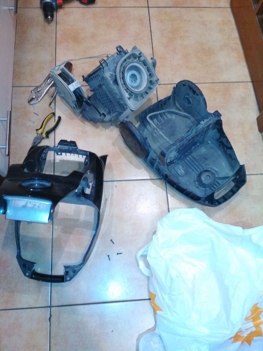

    Вымыто хлоркой, потом порошком потом водой за несколько заходов

    На очереди

    Крыльчатка

    Руководство по чистке пылесоса в картинках.;)

    Да проще было его выбросить, и не морочить яйца :smile_10:

    Новый около 5-7 к грн, а я и так завтра либо ламинат либо линолеум покупаю на всю комнату, так что не проще

    С одной стороны да, фильтр воздушный новый около 600 грн, я в шоке был малость, на машину дешевле в трижды
