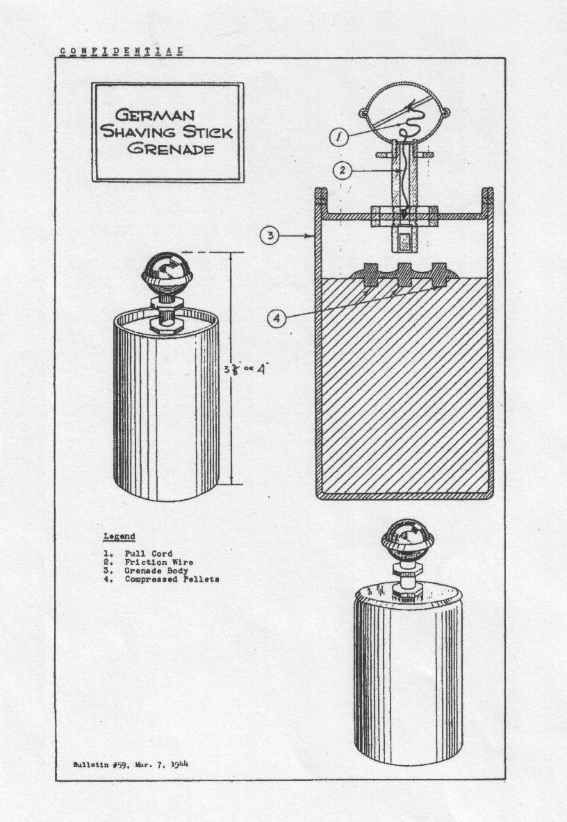

    Могу помочь вот таким рисунком.

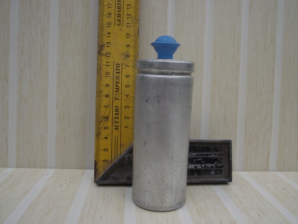

    Вот что получилось из конденсатора К42-19 на 16 мкф. Диаметр 45мм, высота 110мм.
  25. мабута
    мабута Oberfeldwebel
    1.705
    АР Крым
    Помогите советом, что делать дальше.
    Варианты: 1. Оставить как есть, наклеив бирку на вдавленное клеймо конденсатора;
    2. Зашпаклевать клеймо и задуть ядовитой жёлтой краской, с последующим наклеиванием бирки;
    3. Наносить надпись на алюминиевый корпус конденсатора каким-нибудь методом. Как тогда быть с клеймом?
    Фото клейма:
  26. svk063
    svk063 Stabsfeldwebel
    1.382
    Россия Самара
    Вариантов несколько , попробовать на других малых конденсаторах , перед сборкой изнутри упереть на наковальню грибовидную и снаружи потихоньку заклепать , потом зашлифовать , попробовать флюс для алюминия и запаять оловом , зашпаклевать с алюминиевой пудрой , или Ваши методы .
