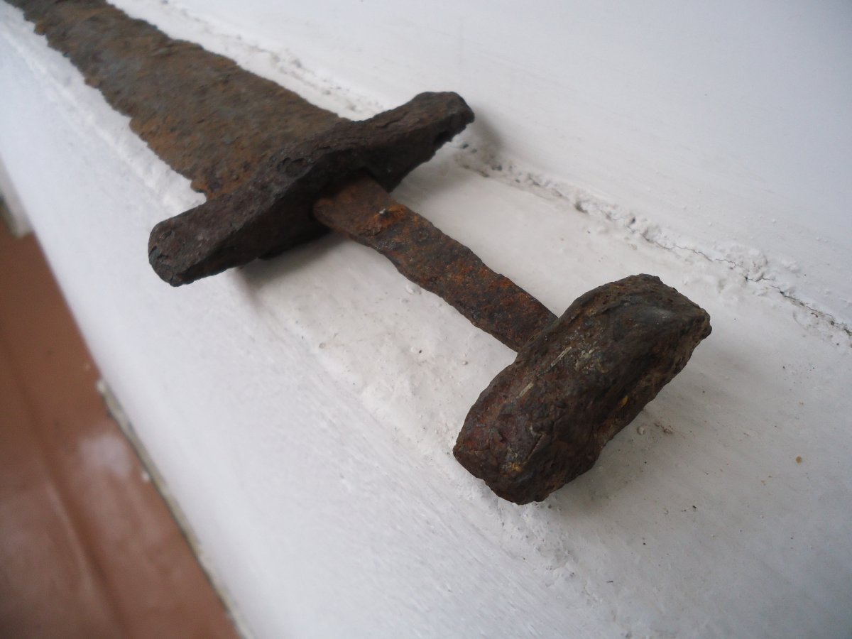

    Добрый день всем.Пытаюсь создать водно-спиртовой раствор танина.Зачернить железо.Как-то случайно получился черный непрозрачный раствор.Инградиенты :танин вода спирт.Пытаюсь повторить-получается желтая жижа.Пропорции не знаю? Подскажите-кто нибудь.С ув

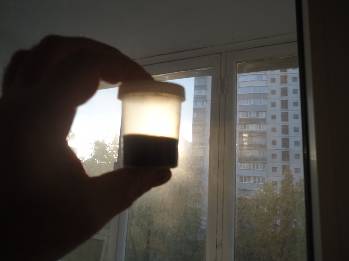

    Вот посмотрите:случайно получился такой цвет.Пытаюсь повторить-хоть убей-не выходит.Инградиенты-те же.Я уже по граммам смешивал-ничего не выходит

    я делал так
    1) окунул на 3 часа
    2) вынул, обтер, высушил, оставил лежать на ночь
    3) повторил пункт 1, но уже на ночь
    4) пункт 2 повторить
    5) повторить пункт 1 на ночь
    6) пункт 2 повторить
    получил черный цвет предмета и черную жижу после 3го пункта

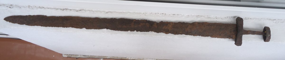

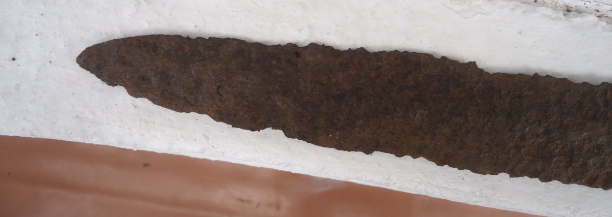

    У меня меч гуннов длиною с метр-набросаешь его.Пока обработал кистью и забросил сушить.Как говорят врачи-понаблюдаем

    Ура-а-а-а-а-а получилось !!! Абсолютно непрозрачный черный раствор.Спасибо за идею комраду AleFF:beer:

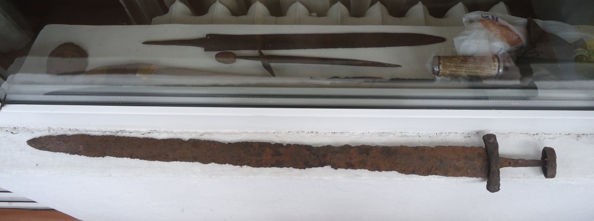

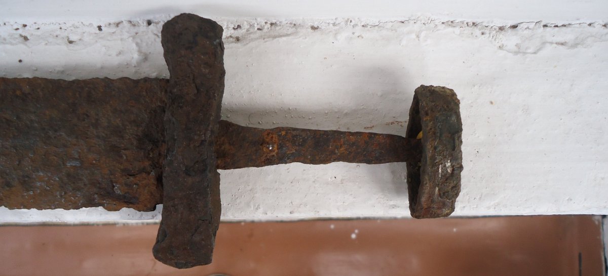

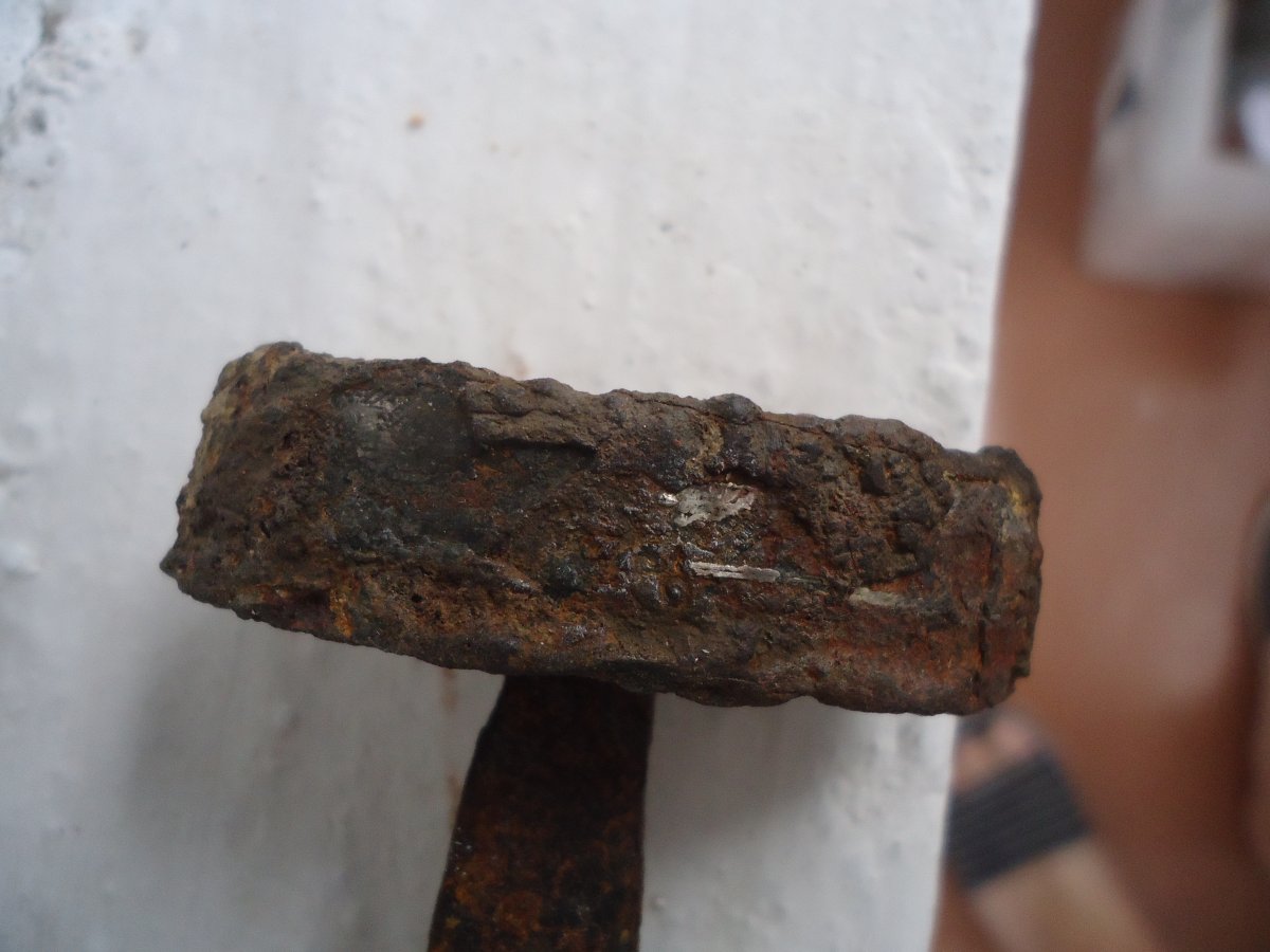

    А мы по простоте-электролизом на балконе да танинчиком.Серебро и вылезло на рукояти

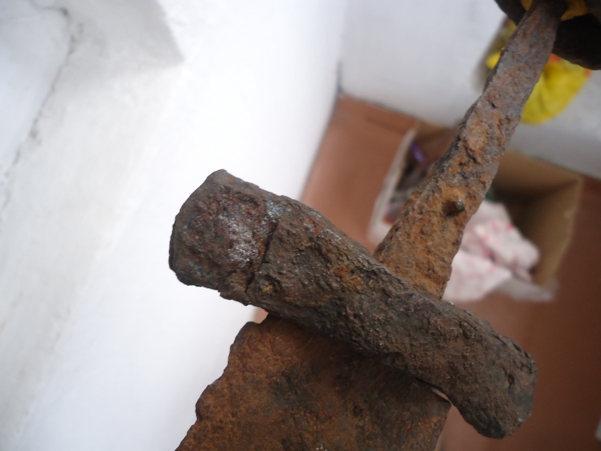

    Отнюдь.Электролиз убирает рыхлые окислы.А те что остались-связывает танин.Мехобработка может повредить геометрию клинка.А хотите до белого металла-тогда в алюминий его.И будет Вам счастье

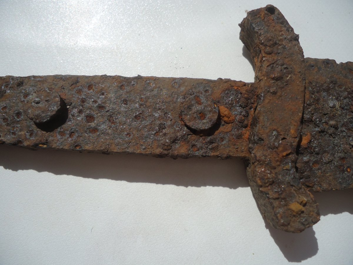

    Я чё спросил: был на выставке у одного богатого харьковского еврея, смотрел копанину после электролиза: брынза в форме топора и копий. По Вашему мечу вижу непочатый край для мехчистки дремелем. По крайней мере на рукояти я б провел расчистку, а на клине только срезал крупные наросты, кромку не трогал бы. Чисто ИМХО

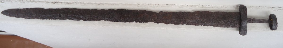

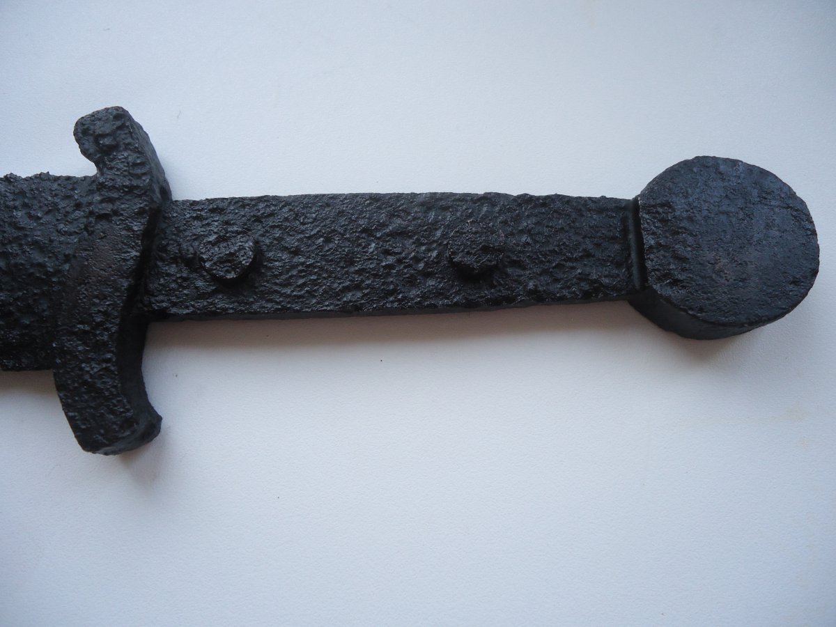

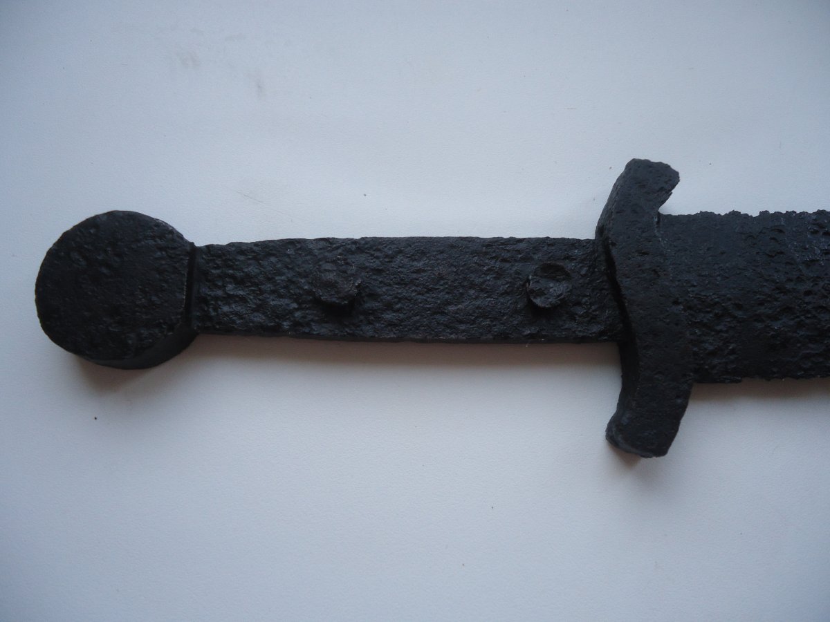

    Оно-то так было б красиво.Но боюсь оголится металл или вылезет крупная раковина.Будет весь в светлых и черных пятнах-как в лишаях.Я щас сделаю финальную фотку.
  23. former
    former Stabsfeldwebel
    57
    91
    Вот -вполне однородный цвет после танина с просушкой.Можно воском вскрыть-будет еще темнее.Не стыдно будет показать богатому еврею
