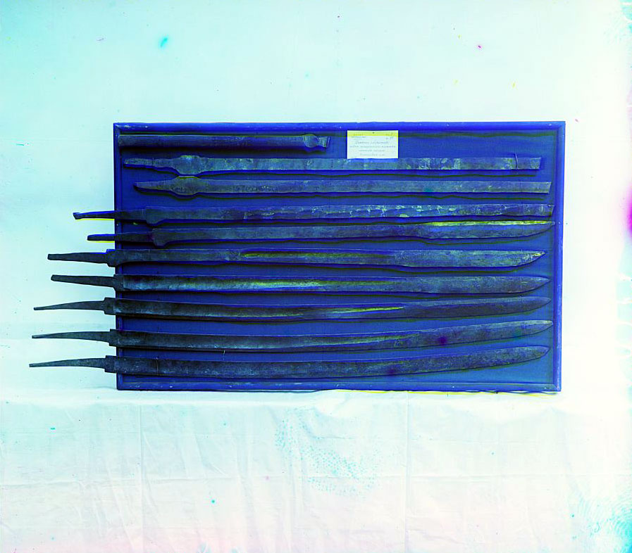

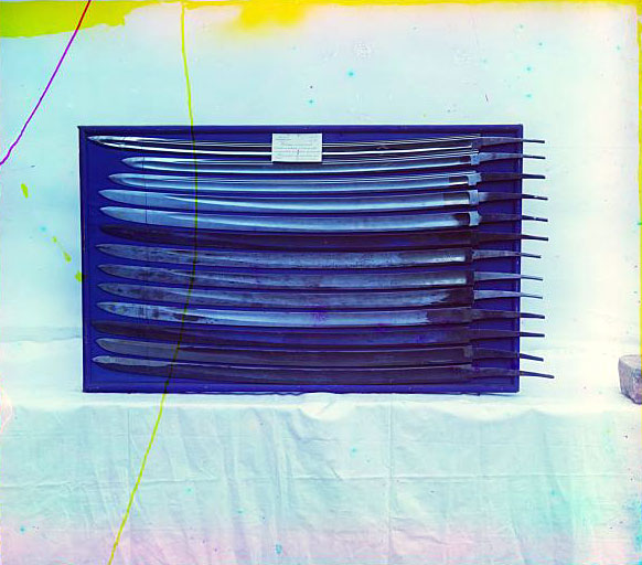

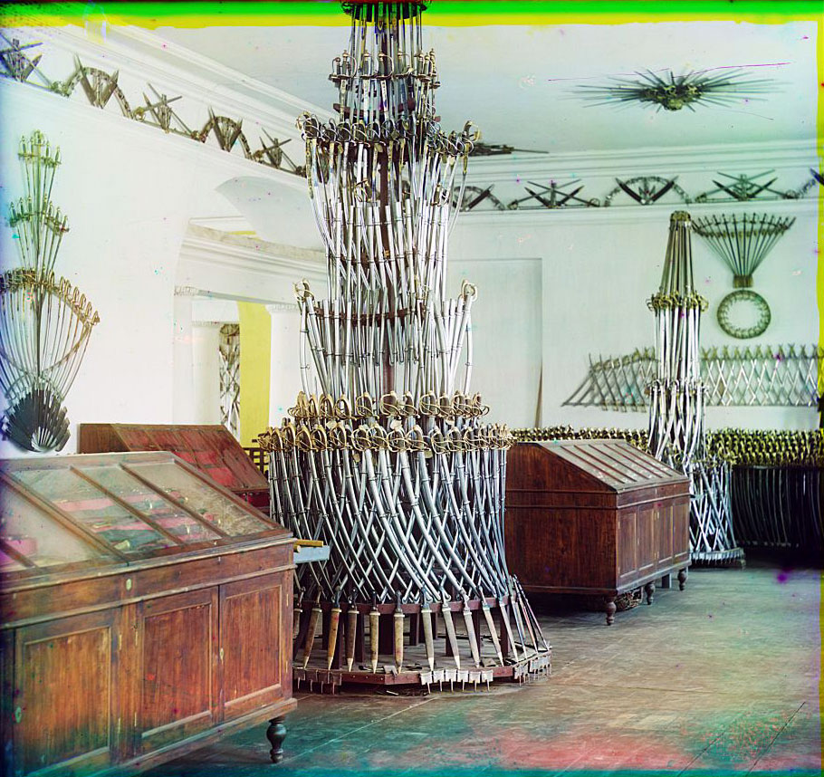

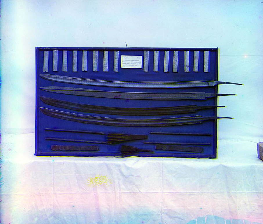

    Рыл инфу по Златоусту и наткнулся на фото.Здесь поэтапный процесс изготовления клинка шашки на ЗОФ.Объясните-как делался изгиб.Если вопрос не по теме-модераторов прошу удалить. 018.jpg 019.jpg

  3. wildcat67
    wildcat67 Leutnant
    11
    17
    2.938
    Махновия
    методом кузнечной ковки

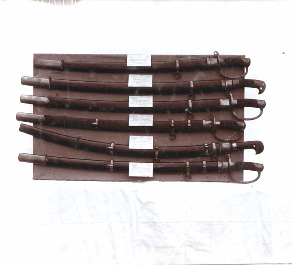

    013.jpg В деревянные ножны любую шашку не всунеш-изгиб разный.А если ножны металлические-тогда как?

    По поводу изгиба,, Ваш вопрос можно понимать очень широко.
    Всё расставляет на места, подход и требования к единице (цам) ХО.
    Есть валовое производство, а есть индивидуальный заказ. Так-же заводские клинки или частные НЕбольшие "фирмы".
    На заводах для с целью ускорить производство, налаживали соотвецтвующее оборудование. Частники,,не имея достаточных средств, мучались более кустарным способом.
    Ножны, на сколько мне известно, подгонялись в сборных цехах индивидуально. Затем ОБЯЗАТЕЛЬНО всё шло через приёмщиков.
    - Изгибы и толщины; - отличия зависят от периода и производители, И НЕ без человеческого фоктора.
    Мастера тоже люди и как на любой промышленной "ветке" связанным с ручным или полу ручным производством имеют право быть отклонения в размерах и допусках.
    ХО, в железных ножнах, изготавливалось уже на налаженном для производства оборудовании, тем самым исключая НЕсовпадения размеров.
    ХО, в деревянных ножнах, изготавливали полу ручным способом, тем самым оставляя право на отклонения в размерах.

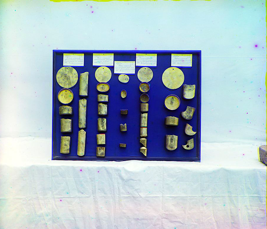

    какой кошмар!!Это-же тысячи клинков.Каждый подгонять!!Посмотрите процесс изготовления 020.jpg 021.jpg 040.jpg А красивой пирамиды-больше нет.Снимок сделан в 1909 году в музее ЗОФ-а.Обратите внимание на кинжалы у основания пирамиды.Кто они такие??Шашечки-скромно стоят под стенкой.

    НЕТ,,,НЕ клинки подгонять, а деревянные ножны к клинкам. И как это кошмарно незвучит, все эти тысячи,- делали тасячи рабочих. Кто лучше - кто хуже,,,кто больше - кто меньше.
    Вот Вам и различия и несовпадения:beer:.

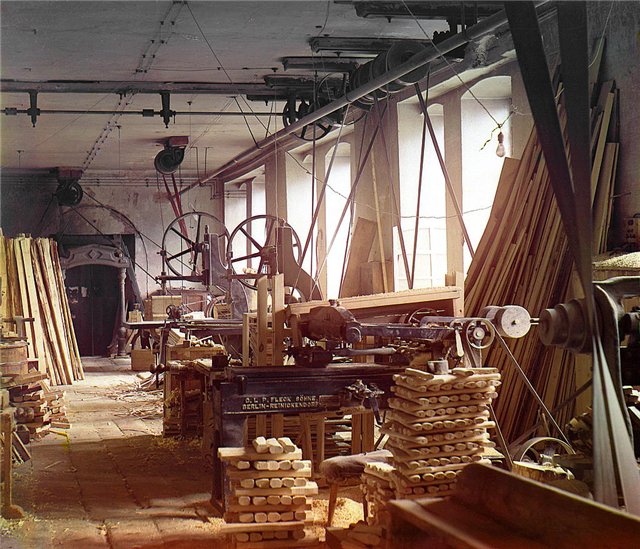

    На фотографиях Прокудина-Горского показан только процесс ковки клинка и ни какие инструменты "для прошивки долов" не "закреплялись", показаны пластины для набора пакета проковки. И думаю вам следующие фото из деревообрабатывающего цеха знакомо.

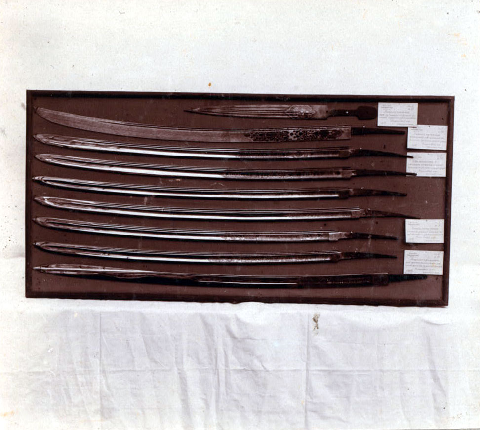

    Как-же как-же.Конечно знакомо.Спасибо старику.Из той-же серии 038.jpg Правда черно-белое.Вопрс любознательным:Распишите название шашек по годам сверху-вниз.И по кинжалу на первом посте-очень интересует!!

    Таки да-это пакет для проковки.Получается-делали дамаск?
  15. Серж777
    Серж777 Stabsfeldwebel
    1.557
    Киев, Украина
    Любая проковка производится из пакета листов. Дамасская сталь образуется при проковке листов углеродистой и рафинированной стали и имеет определённые свойства, не вся сталь выкованная из пакета является дамаском. Если консервные банки проковать рисунок получается изумительный, вот только свойства металла ни какие.

    Ничего шокирующего в этом производстве не было.
    Всё было построено по принципу шаблонов-"проход-не проход".Для клиночного цеха свои,для столярного свои.Как эталон для проверки шаблонов.утверждённый образец.
    А различия появились у нас всех после 100 лет хранения дерева в разных условиях.и наплыва новоделов.

    Отвечу по существу и конкретно по вопросу! Изгиб клинка происходит при ковке-оттяжке какого то одного края заготовки и заготовка сама по себе изгибается в нужную сторону! Обнаружил это свойство ещё в детском возрасте когда пытался сделать себе саблю! Помню что получилась сабля с небольшим изгибом как на картинке! С ув!

    7501377.jpg Табличка со щита на посте-номер 5 . Прямоугольные пластины вверху-образцы сварного булата.

    Так там и так всё видно, рисунок на пластинках просматривается.
