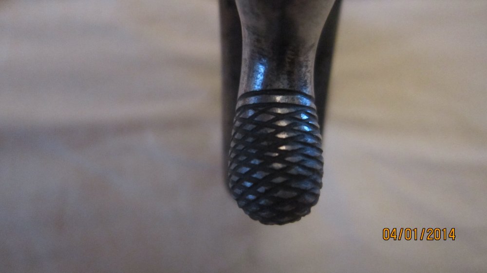

  3. ТОРКВЕМАДА
    ТОРКВЕМАДА Stabsgefreiter
    323
    киев/украина

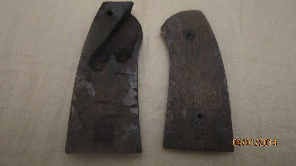

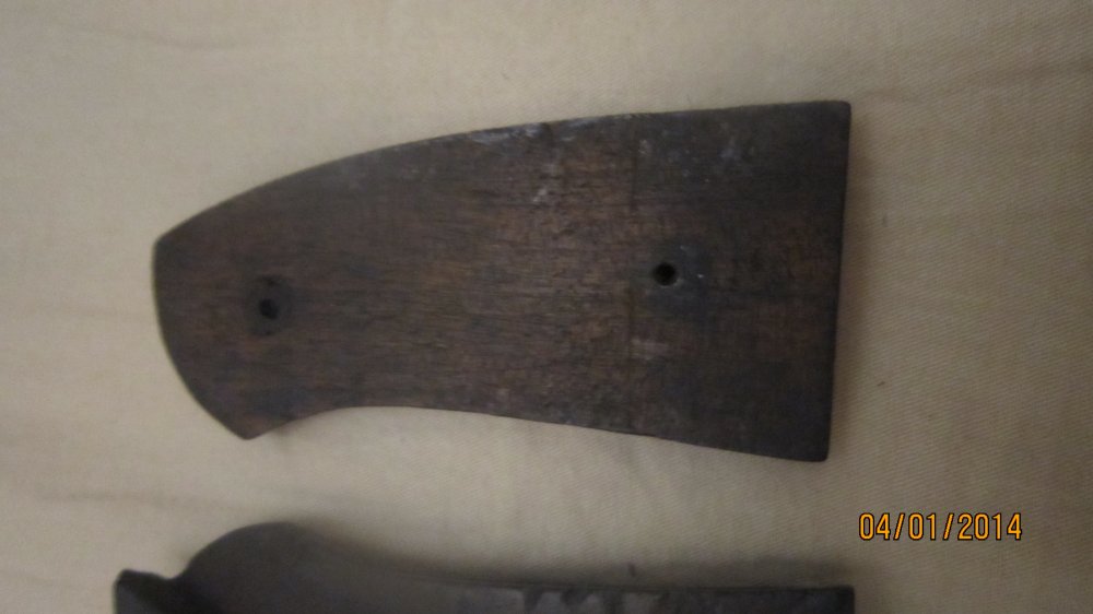

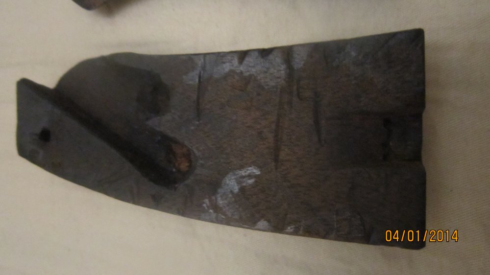

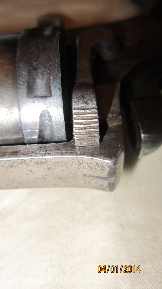

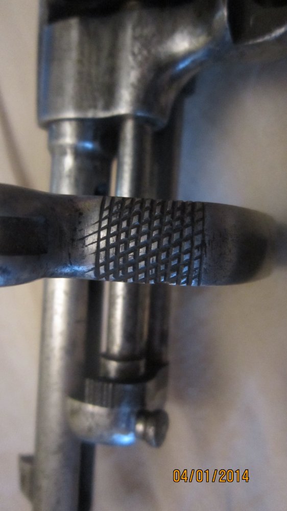

    но тут один интересный момент насечки на "бельгийцах" на предохранительной скобе никогда не имеют "хвостиков" хотя это более чем характерно для австрийской сболки ( первое фото) , Бельгийцы делали на Дверце Абади ромбовидную насечку ( второе фото) а тут простая штриховая что снова таки характерно для австрии, и вот внутренности рукоятки (третье фото) и конечно же собачка ударника (фото четыре) ограничительная черта ,бельгия ограничивалась насечкой .

  4. Iwans
    Iwans Oberfeldwebel
    336
    Может быть,нелегальная партия оружия,выпущенная для третьих стран,и Австрия(или фирма под нее) не хотела светится при этом?
  5. ТОРКВЕМАДА
    323
    киев/украина
    честно говоря и сам к этому склоняюсь . например тех же "усташей" вооружали , все таки с хорватами у немцев и австрияков были нежные отношения в противовес отношениям с боснийцами и сербами ...и опять же была возможность сказать -а это не мы делали это подлыебельгийцы "левую" партию забабахали.

    ИМХО -несколько раз при эксплуатации ,,затирался,, , слегка ржавел, чистился от поверхностной ржи, обрабатывался кислотой перед воронение - и итог на Ваших фото, всё клеймение ушло...

    такое практически не реализуемо, во первых промер толщины деталей ультразвуковым сканером не показал утоньшения на 1,1-1,3 мм а именно такая глубина должна быть затерта чтобы при холодном клеймении стали не осталось никаких следов (вчера попробовал "притравить" места где должны быть клейма там нету следов), во вторых все равно остались бы сборочные клейма внутри , производственные бороздки хороше видны , а вот никаких обозначений не наблюдается ( я уже писал чтодетали получали производственные клейма до того как попасть на завод по сборке, при этом разные фирмы делали разные детали...) да ина внутренней стороне "дверцы" (открывающейся боковины) должен стоять номер или клеймо фирмы производителя , а тут внутренняя поверхность девственна и нешлифована .

    вот именно , на обратной стороне ударника , на дверце"абади" на пружинах ... нигде ничего , я его до винтика разобрал ... ни одной букывки цыхверки .

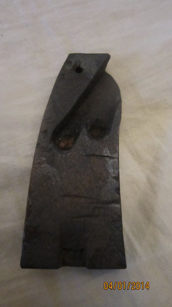

    Кстати фото накладки изнутри-тоже о многом говорит.Края лоснятся.а по середине выборка.И фон светлее.а там как раз на пересечении осей и был номер.
