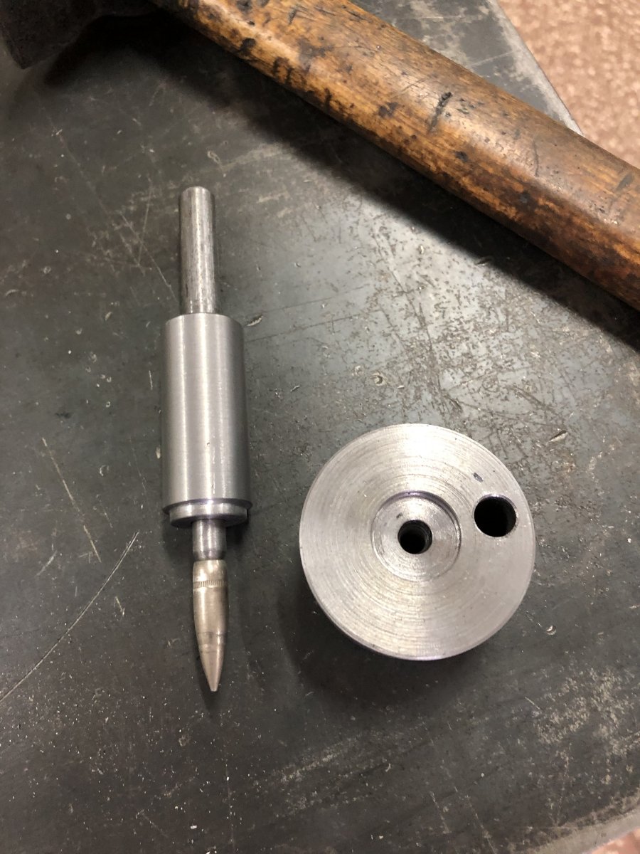

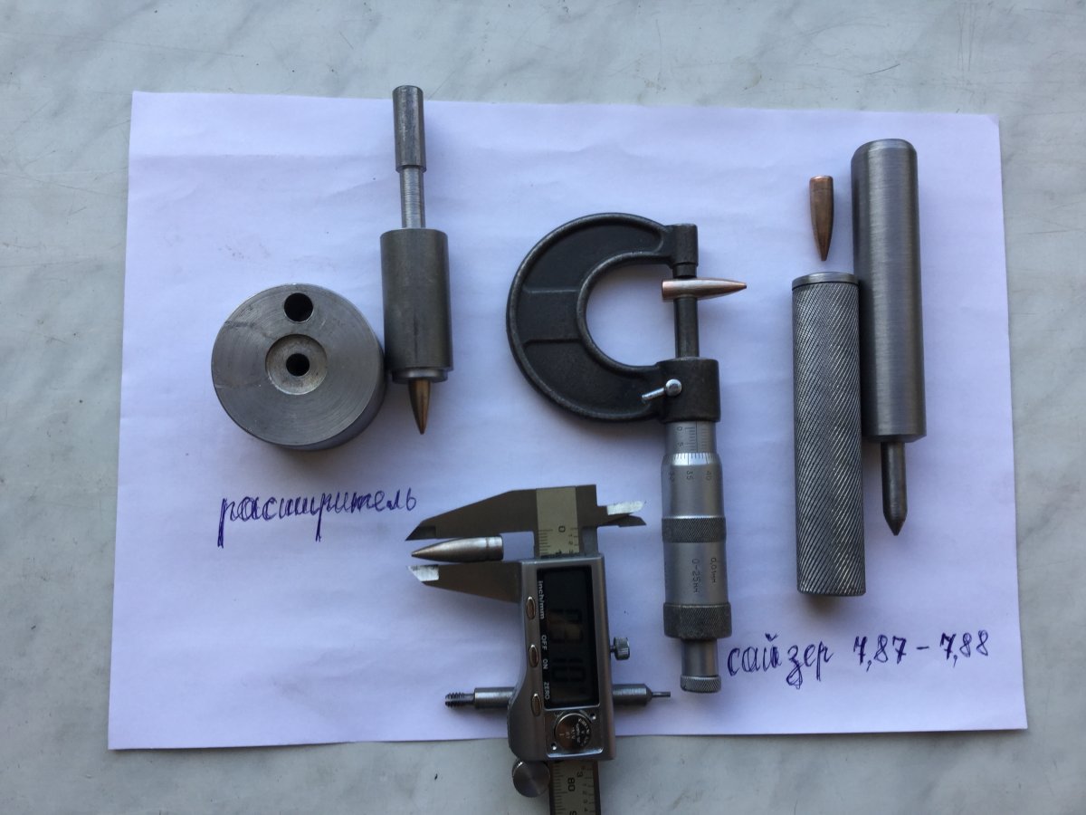

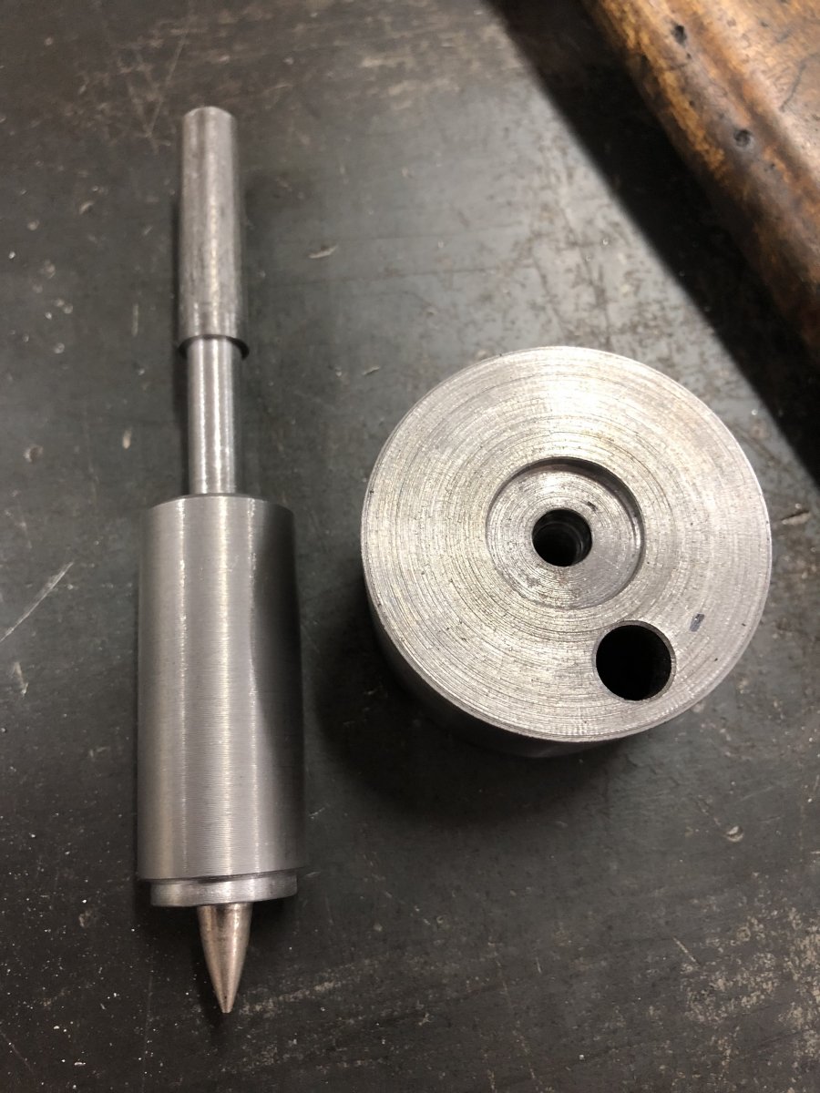

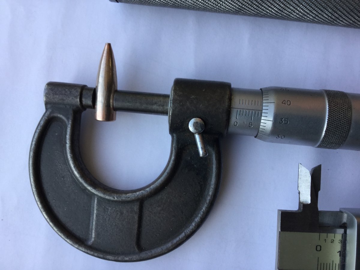

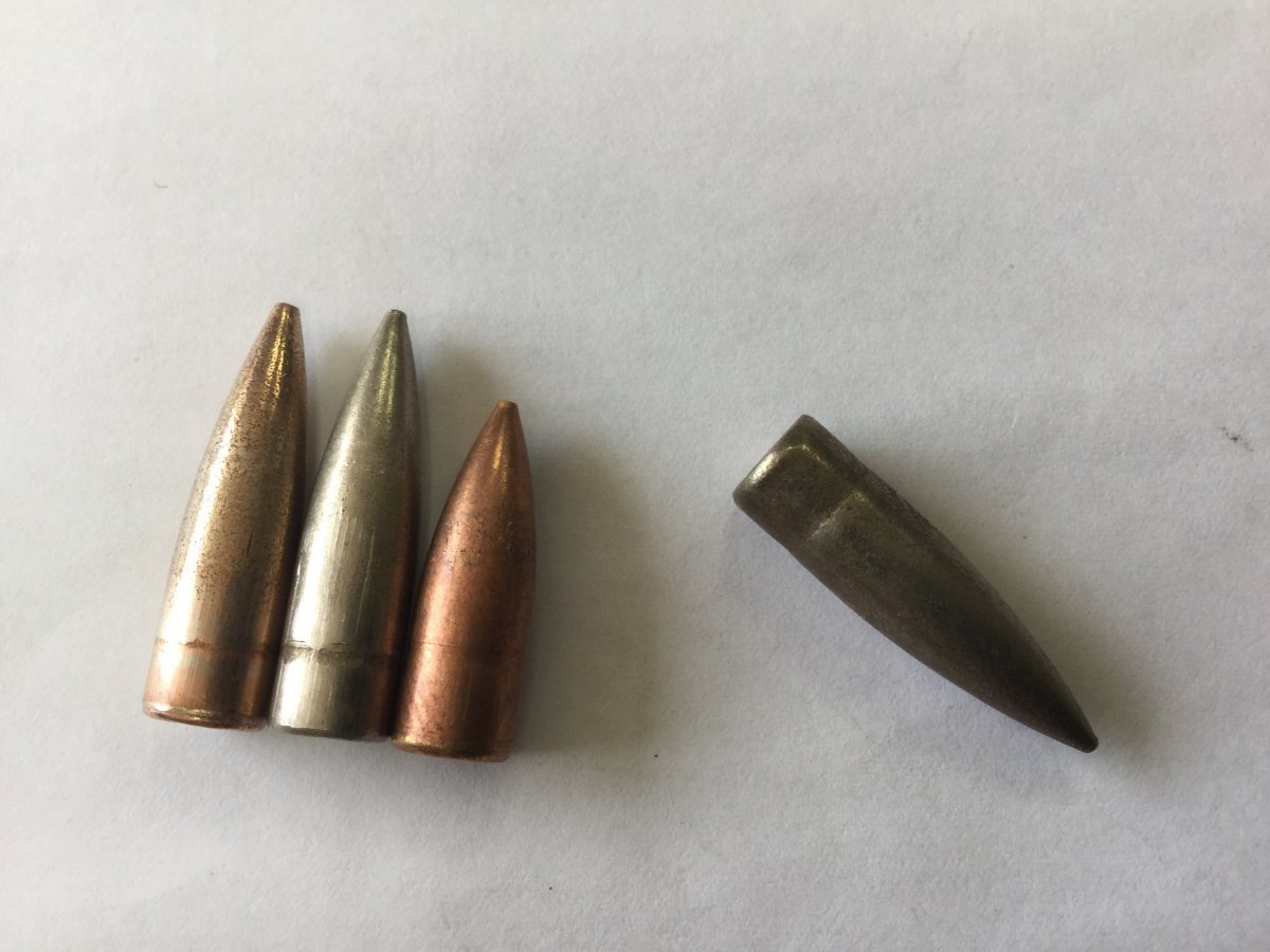

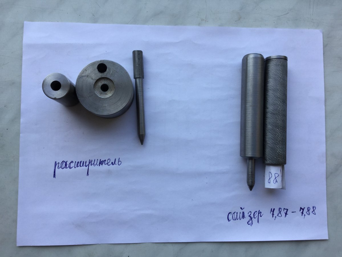

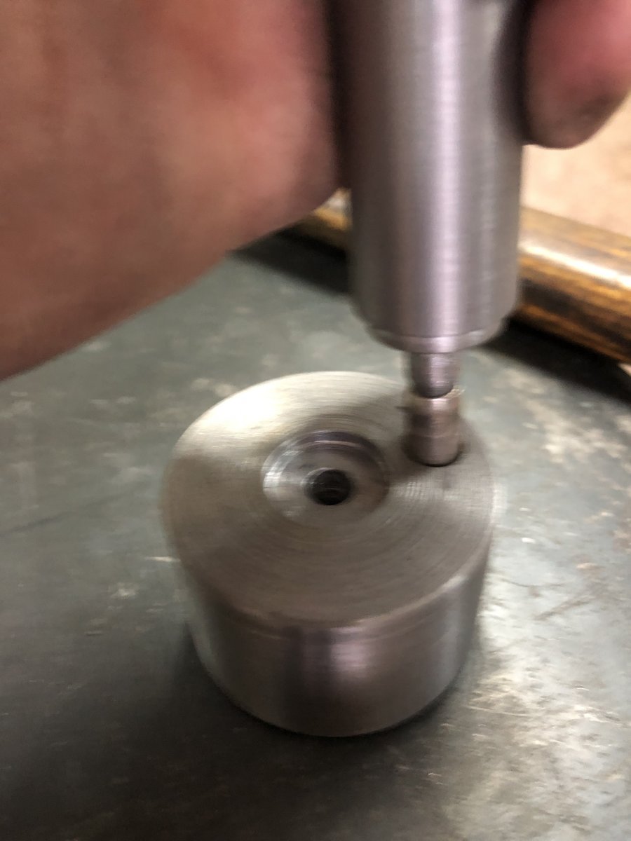

    Набор расширения мельхиоровых пуль для полноценного использования в патроне 7,62/39 и 7,62/54.
    Мельхиоровые пули после очистки имеют меньшие диаметры чем необходимо для отечественных патронов, и обычно приближены к 308му, при этом в гильзу часто проваливаются. А соответственно и летят как придётся.
    Технология доведения до 310 проста.
    В расширитель вставляется очищенная пуля (донышко тоже очищается от окислов) удар молотком по штоку расширяет пулю немного больше необходимого диаметра.
    Вторым этапом пулю смазываем маслом любым, и пропускаем через сайзер при помощи молотка.

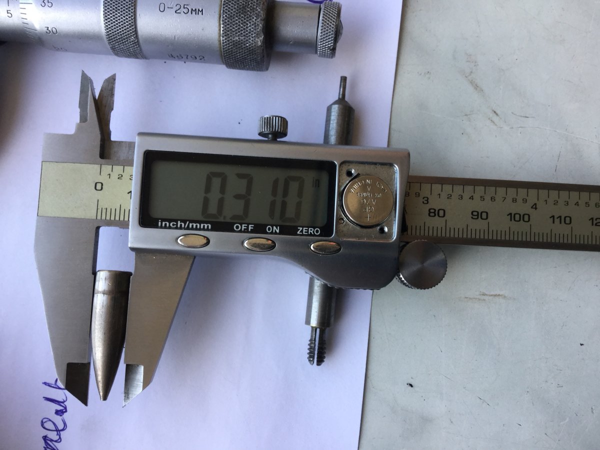

    На выходе у вас 310 калибр - 7,87- 7,88 мм, для 311го калибра сайзер предложу 7,9 мм
    Приспособа оценена примерно в сотню самых дешевых пуль, а работать будет на тысячах экономя деньги. Мельхиор дешевле даже свинцовых.
    Цена комплекта - 1600 грн.
    Заказы делаем в теме.
    Сайзер можно отдельно - 900 грн. В калибрах 308; 310; 311.
    Тем кто захочет обжать донышко для лучшей аэродинамики есть обжимка делающая сужение под конус. Но это уже совсем другое изделие из другой темы.

    1. (в наявності 1 шт.)

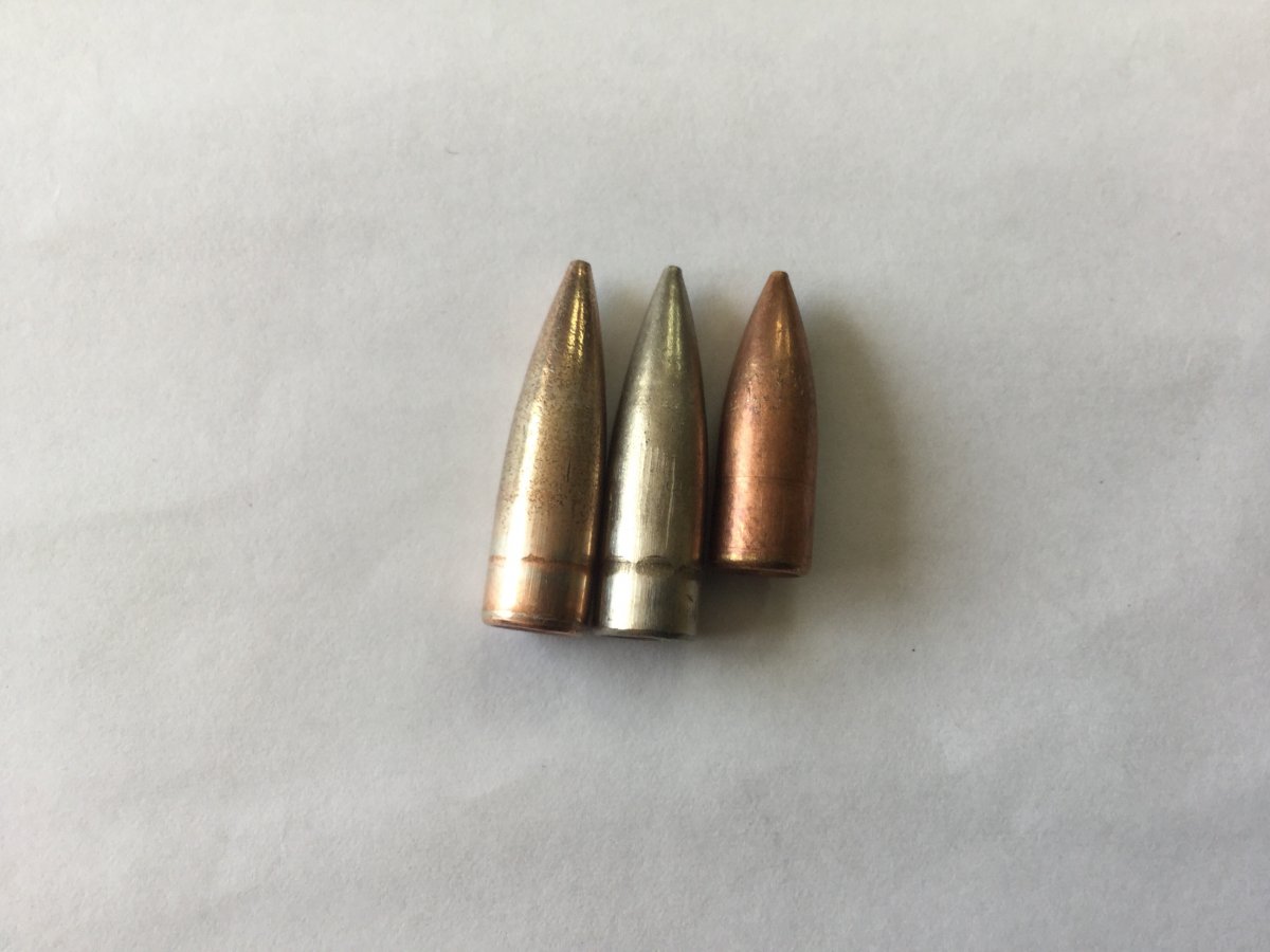

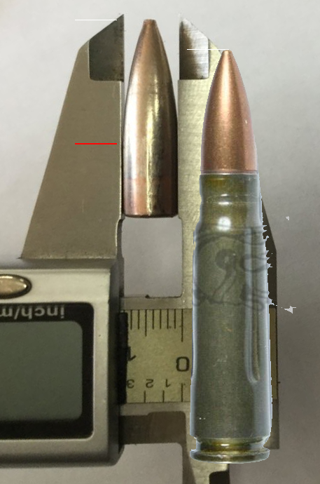

    В гильзу 7,62/39 проваливается не из-за уменьшения после чистки - оживало/плече мельхиоровой пули слишком низкие для 7,62/39 (расположенны близко к хвостовой части пули), поэтому при постановки в гильзу кримпование проходит не по канелюре а по оживальной части и пуля падает в гильзу. Без брутального изменения оживала такая пуля не станет в 7,62/39, не вводите в заблуждение пожалуйста.
    qwerty3, VitalicBondarchuk1974, akms1974 та 5 іншим подобається це.
  4. Продавец Друг стрелков
    Друг стрелков Oberfeldwebel
    495
    Украина широкая
    Вы полностью правы - пуля имеет изначально два диаметра.
    Меньший - до пояска по телу пули и не всегда одинаковый, зависит от степени сохрана и чистки.
    Больший который идёт от пояска к донышку пули. Вот он то и есть камнем преткновения - если садить по нему патрон получается длинным. Садить на заводскую длинну патрона - пуля валится внутрь.
    Но я никого не ввожу в заблуждение, а предлагаю вопрос решать кардинально - расширить всю пулю вне зависимости от сохрана и методов очистки до родного калибра 310 по всей ведущей длинне пули.
    Кто то это может решать другим путём. Релоуд это творчество,,
    Разница в длинне родной и мосинской пуль. Поэтому и проваливается.

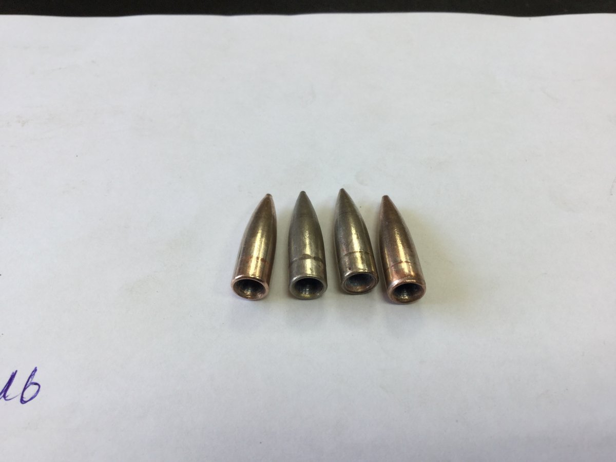

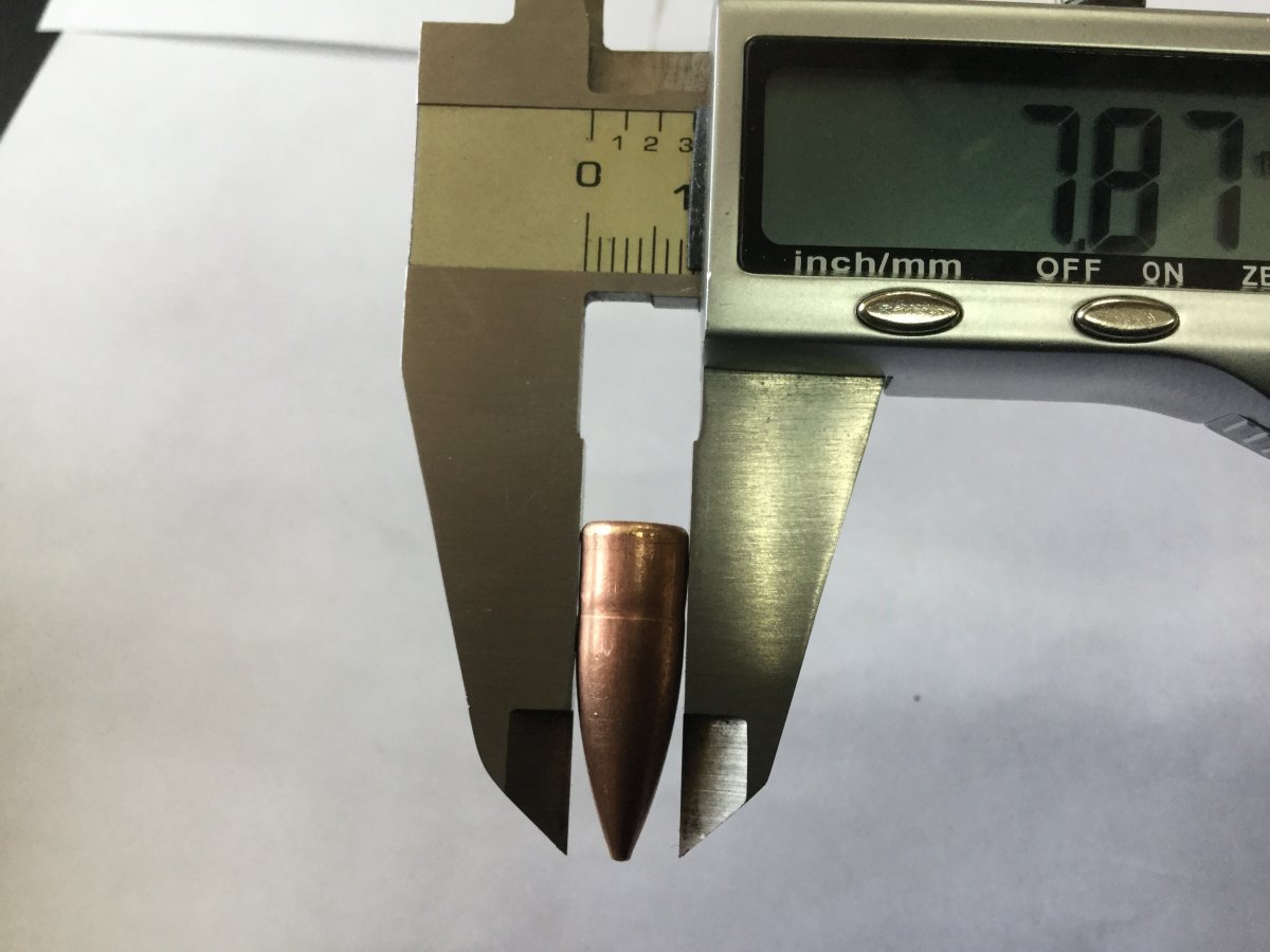

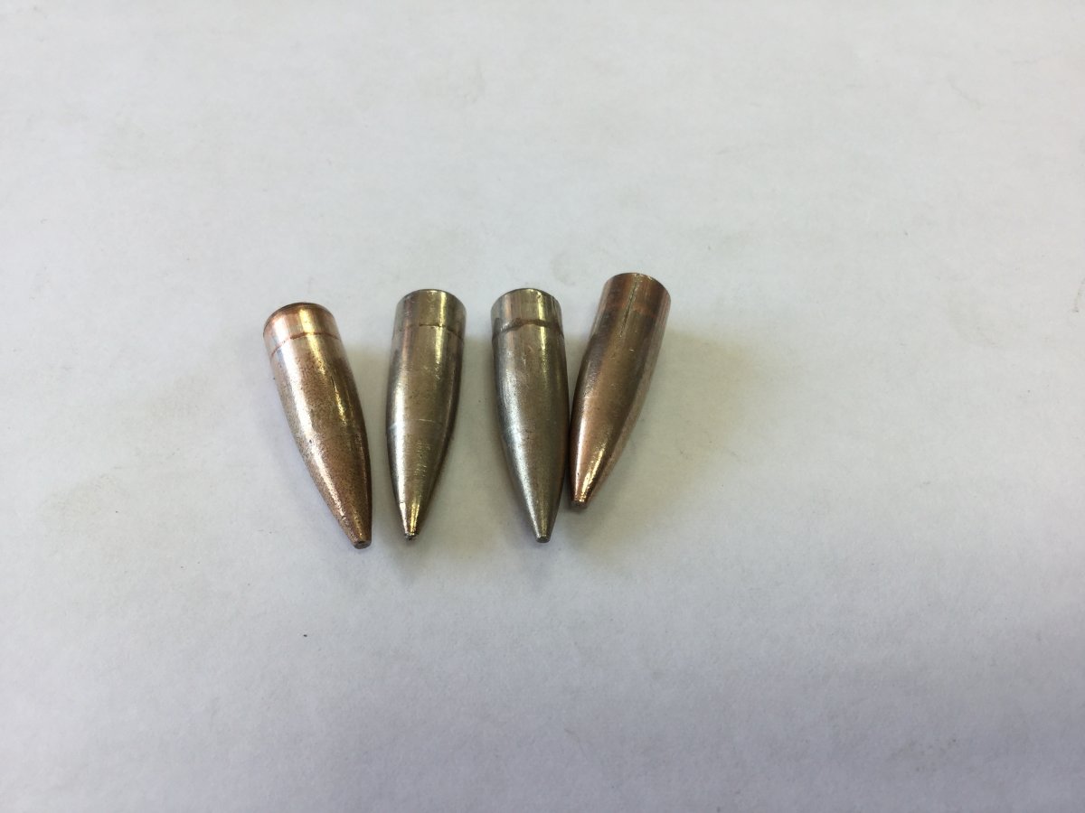

    А это мельхиорчик после правильной обработки. И даже канавку почти не видно на пуле. С ув.
    Задавайте вопросы.

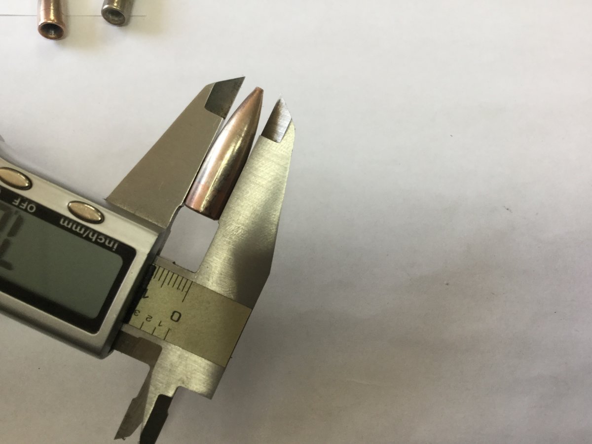

    При хорошем увеличении можно увидеть просвет по диаметру у родной пули 7,62/39 вес 8 грамм

  11. Andrey G.
    Andrey G. Stabsgefreiter
    337
    Київ
    патрон 7.62/39 в размере 56мм по высоте к ресайзнутой мосинской пуле
    красная риска - переход оживала в плече пули.
    Канелюра кримпования должна быть ниже.
    Кажется вариант вполне рабочий (если можно передавить линию плече/канелюра по-выше)
    Если приспособа дает такую возможность - снимаю шляпу

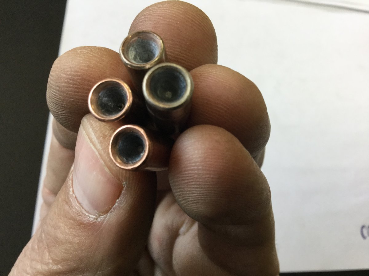

    на мельхиоре (коп) обычно внизу наросты грязи (порох со свинцом), как вы их удаляете
    akms1974 подобається це.
  21. Продавец Друг стрелков
    495
    Украина широкая
    Простым сверлом заточенным на большой градус и острую кромку, или остриём ножа.
    Вот и вся премудрость.
    А вообще при хорошей очистке там остаётся только немного окисла. Советую всем покупать хорошо очищенные пульки

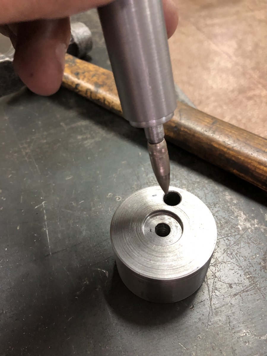

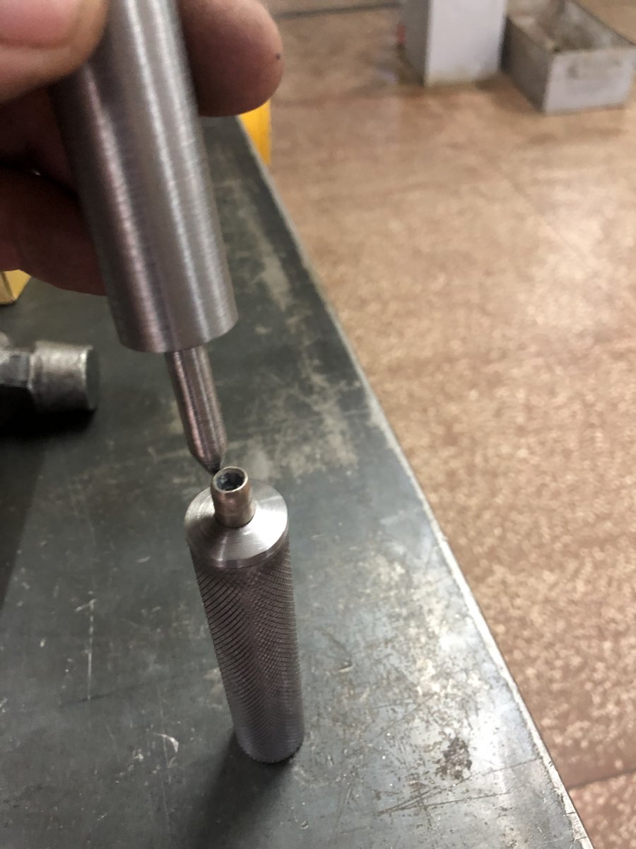

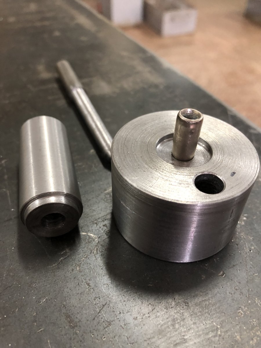

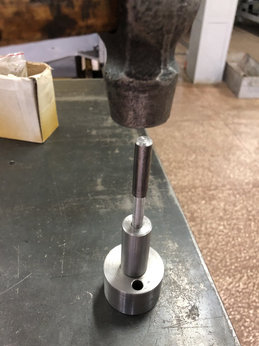

    Этапы работы с набором:
    1 устанавливаем смазанную пулю носиком вниз в основание (смазка всегда обязательна и углубление донышка очищено от окислов)
    2 одеваем сверху расширительную обойму, в неё вставляем расширяющее керно и пару раз не сильно (слегка) ударяем молотком.
    3 пуля расширилась и прижалась к стенкам обоймы
    4 вставляем пулю носиком в боковое отверстие обоймы и совсем легко стучим молотком по керну, сильно нельзя, расплющится носик пули о стол.
    76B0B1F1-49FE-42F0-A579-1A10A3AF969F.jpeg CB4B57EB-13B8-4328-80CC-2C088FF067D3.jpeg
    5 прилипшую пулю к керну вставляем в отверстие и наклоняя керно снимаем пулю.
    6 смазываем снова пулю, прогоняем молотком через сайзер и промываем от масла в любом растворителе, можно бензине и сушим.
    Все работы лучше разделить в две операции и проводить сразу всей партией:
    -смазка маслом
    -расширение пуль
    -смазка
    -сайзинг (калибровка)
    -промывка
    -сушка.
    Работа требует некоторого навыка, возьмите 10 пулек и каждой пройдите по очереди все операции,
    поделайте промеры, определите силу ударов для вашего (не тяжелого) молотка.
    Удачных выстрелов вам Друзья.
