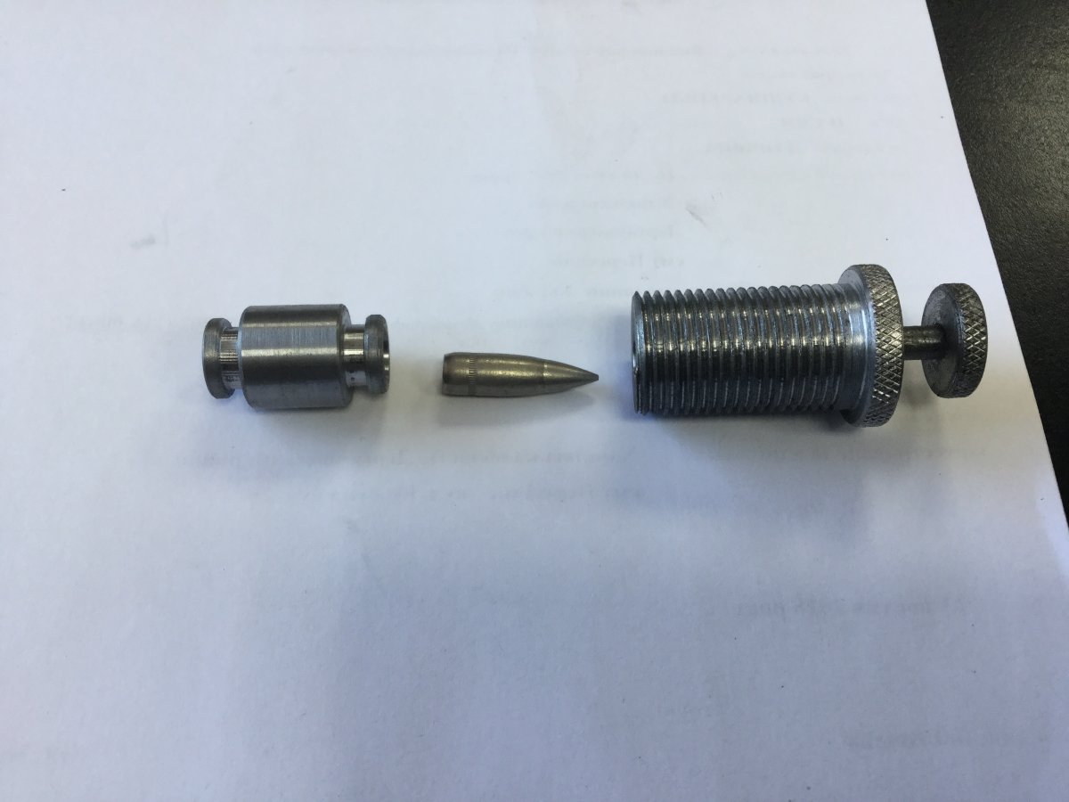

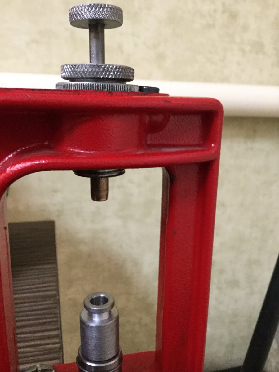

    Обжимка устанавливается на пресс. Жмёт донышко под конус, упрощая тем самым установку в гильзу. Перед обжатием пули обязательно слегка брызнуть ВДшкой или другой смазкой.
    Очень актуально для 7,62/39 где пулю надо установить глубже чем родную и она проваливается в гильзу.

    Не совсем понятен смысл этой приспособы.., что значит "надо установить глубже" ?
    пуля устанавливается под кримповочную канавку, а носик обрезается, иначе пуля не фиксируется, , что дает этот конус?

    Мельхиоровые пули от кримповочной канавки до донца имеют больший диаметр чем по всему телу пули. И когда их садить в гильзу, то грибообразный хвост раздвигает шейку гильзы и после прохождения уже не держит основное тело пули (шейка гильзы короткая).
    Конечно можно и обрезать у кого пульный вход в стволе длинный, а если короткий? Тогда пуля при досылании врезается в нарезы, или продавливается дальше в гильзу. И ещё вы обрезая пулю получаете из FMJ полуоболочку, а если этого не надо.
    В любом случае каждый в релоде ищет своё и приходит к этому своими дорогами. Очень многие камрады купили обжимки и довольны.

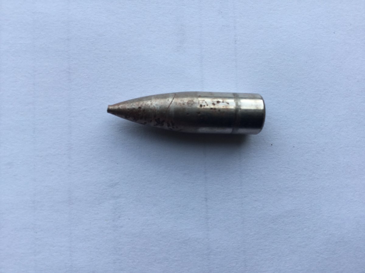

    Здравствуйте ! Учитывая Ваш опыт по обжимке пуль,хотелось бы узнать Ваше мнение по такому вопросу. Возможно ли выточить обжимку по внутренней форме повторяющую 7.62х39 и из мельхиоовой мосинки и на выходе получить данное изделие, в точности с заводским и без характерного пояска чуть ближе к носику пульки,как на Ваших фото! Думаю, это всем релоудерам будет очень интересно услышать, Ваше профессиональное мнение! Поэтому пишу здесь в теме! Извините если что. С ув!

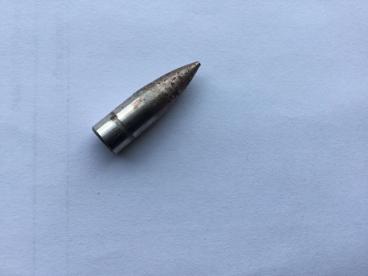

    Добрый день всем. На фото пуля которая прошла немного другую подготовку к релоуду. Носик не имеет никакого пояска. Пуля расширена, затем прошла сайзинг до нужного калибра и даже места побитые коррозией получили полировку. Идеально дешевая пуля для пострелух.

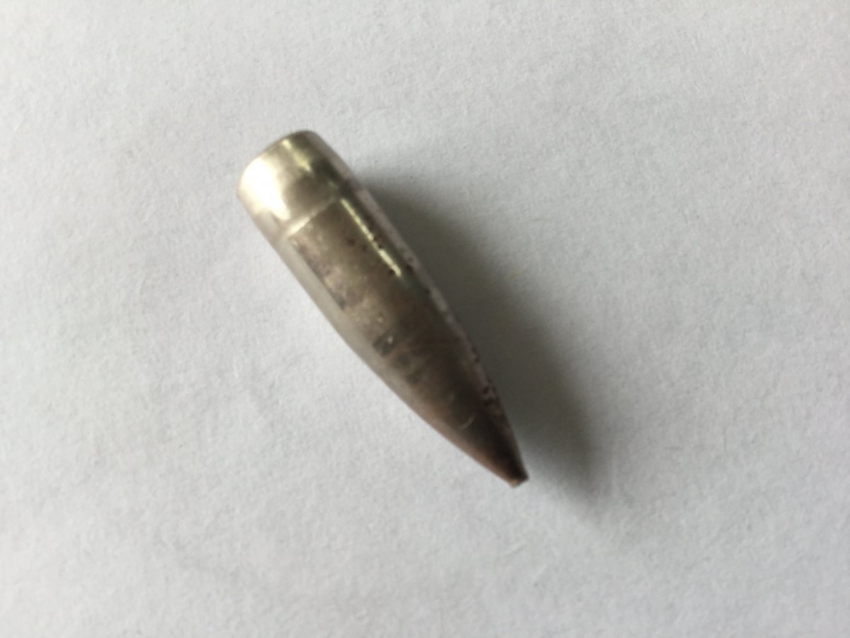

    Та же пулька с обжатым донышком.
