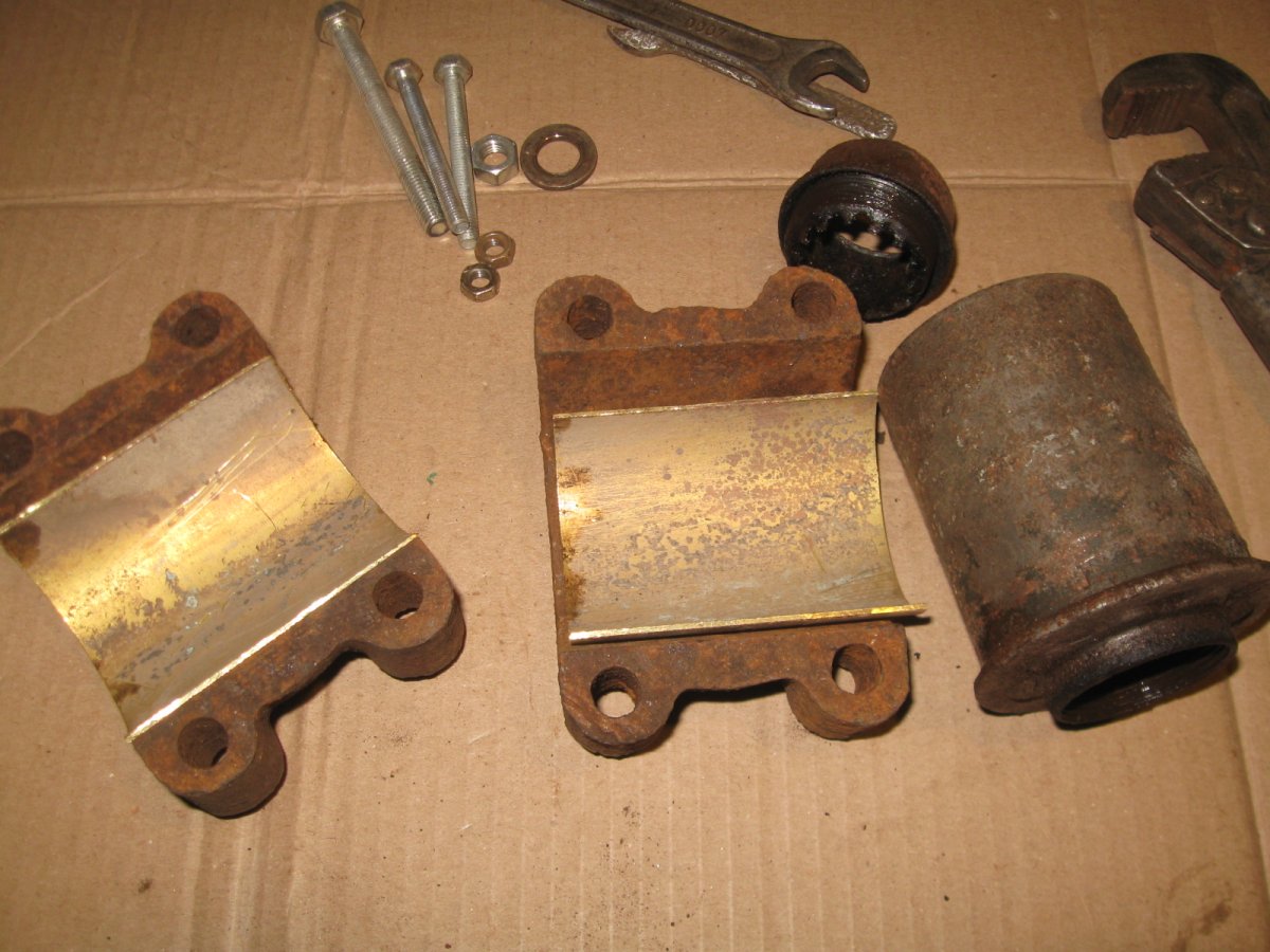

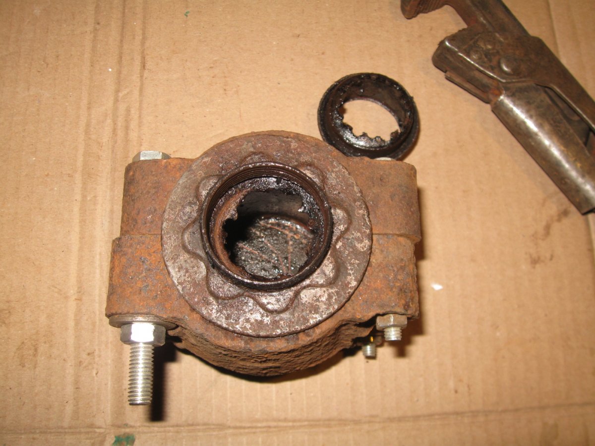

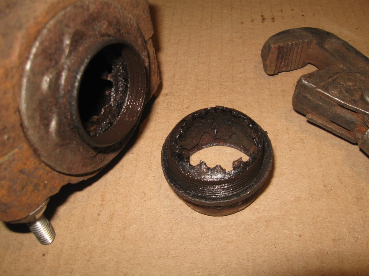

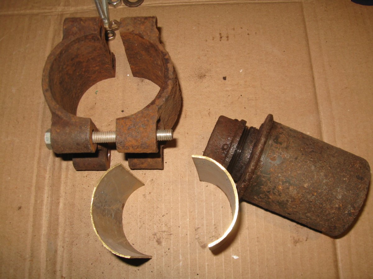

    Попала на реставрацию мне такая банка. Предыдущий владелец вижу делал попытки раскрутить переходник, в итоге было жёстко высверлено всё. А мне нужно в эту банку другой переходник теперь вставить и раскрутить без лишнего травматизма. Мои приблуды ни кчему не привели, резьба мёртво скипелась, и нервы стали сдавать уже..., начал искать чтоб такое присобачить чтоб банку очень плотно зажать и не согнуть....
    Вуаля:) недавняя находка валялась как-раз на виду https://reibert.info/threads/detali-s-texniki.1157141/

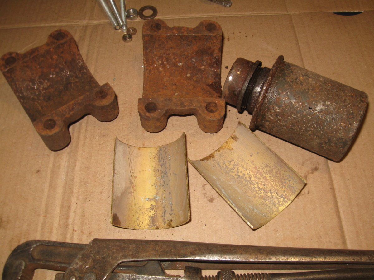

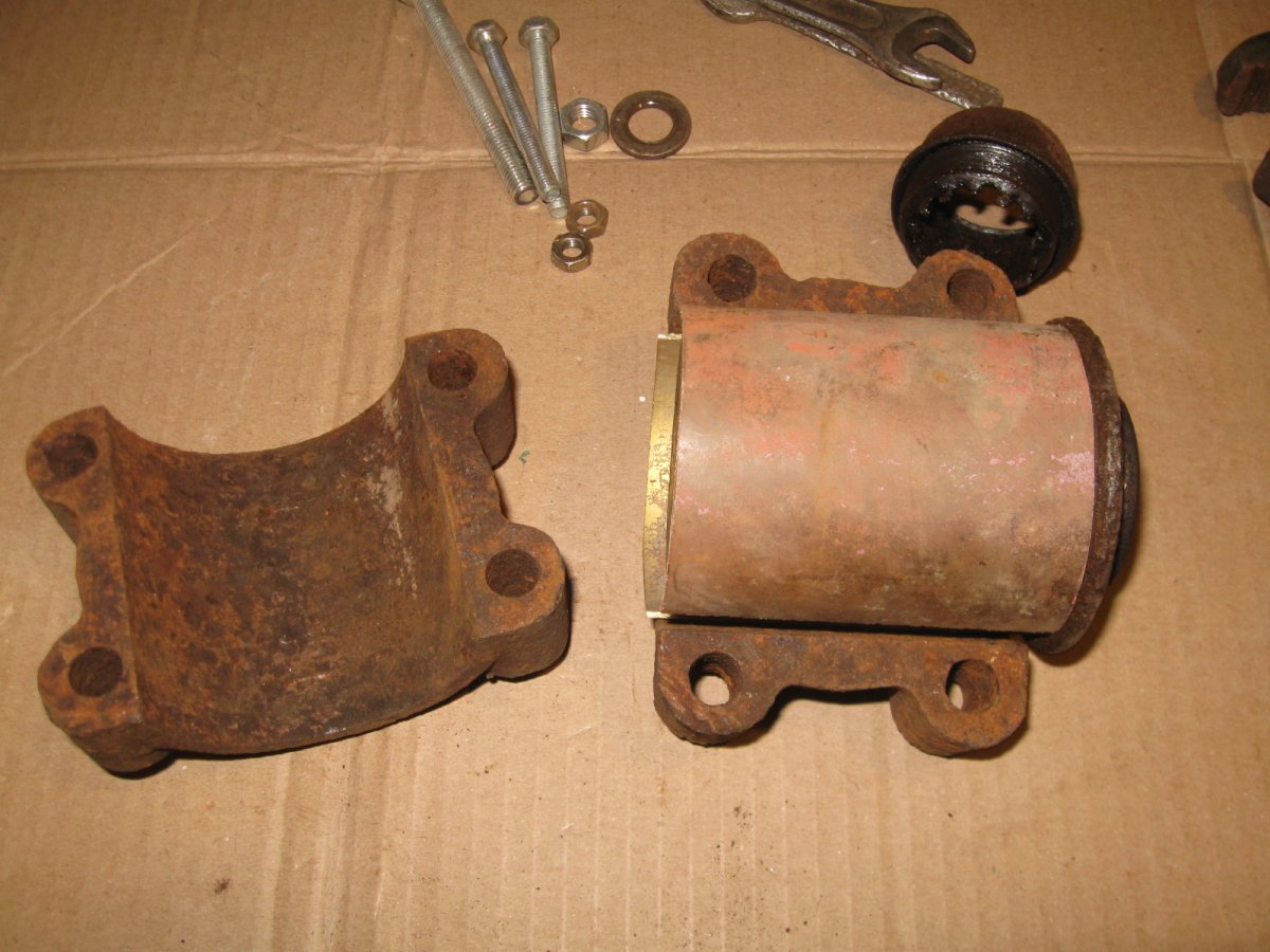

    Чтоб плотно банку прижать нужен мягкий металл- тут решил проблему латунью от гильзы 45мм.

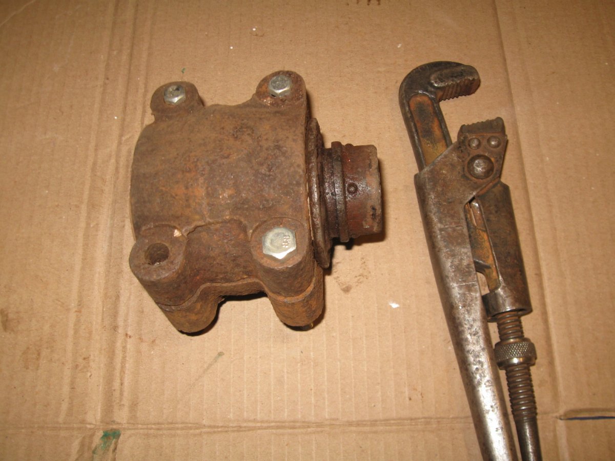

    На моё удивление, когда ключём разводным нажал- пошло так легко как буд-то и не было зажато:eek:
    Не пришлось в переходник и втулку металическую вставлять, когда разводным ключём нажимаешь, тут ещё главное на затиснуть саму резьбу- это не даст её раскрутить;)
    Мож кому сгодится мой способ:beer:
