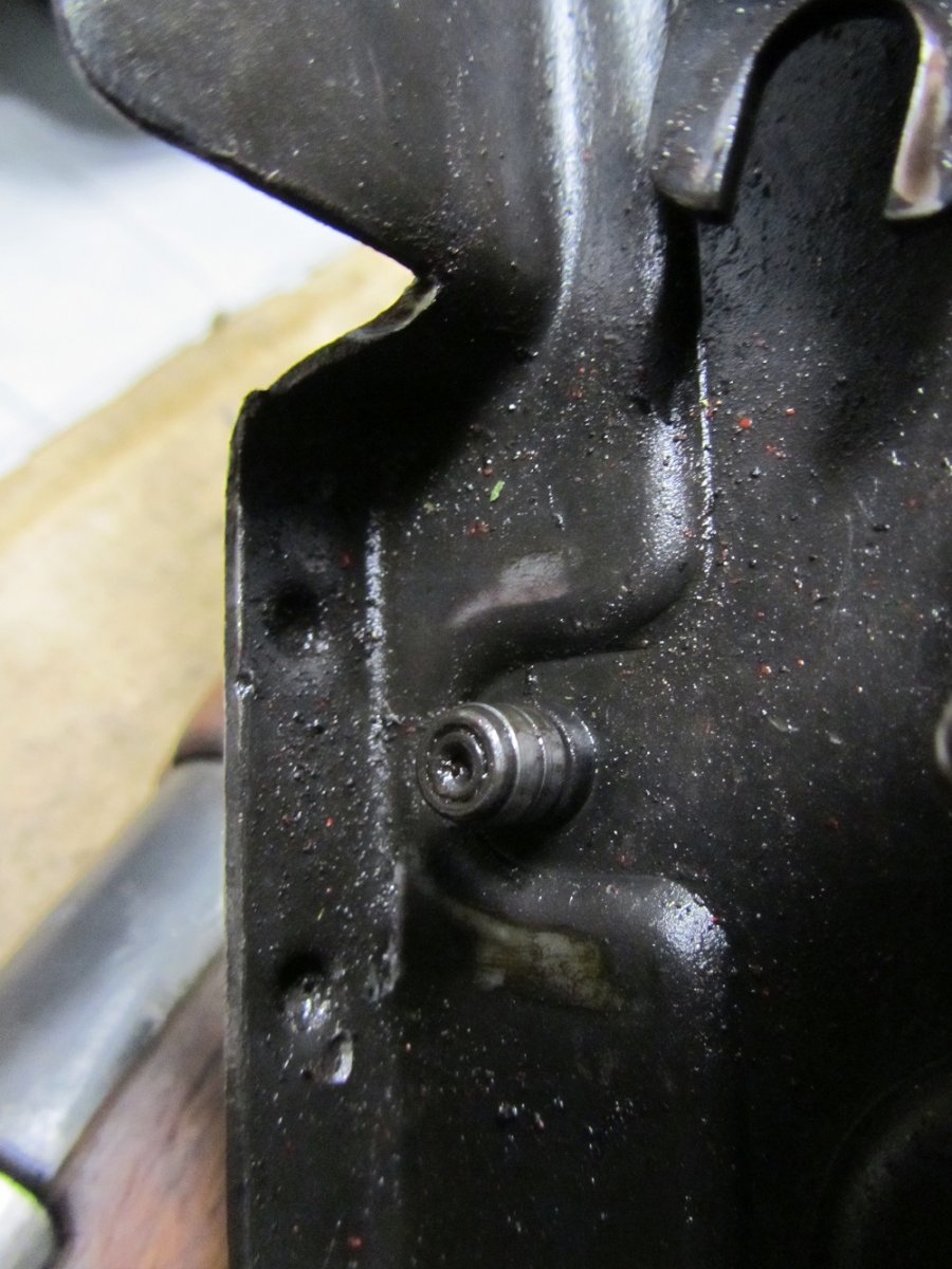

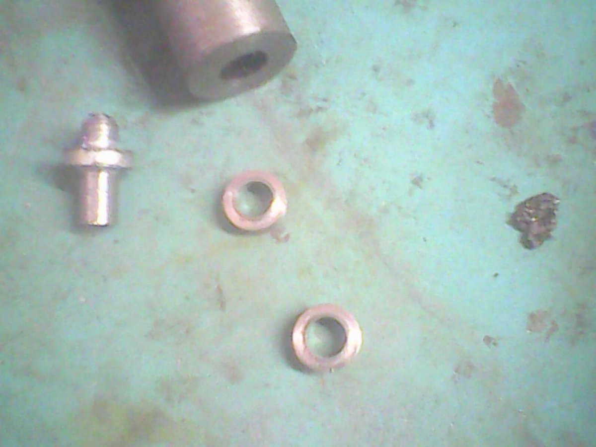

    Пишу на щет оси в крышке. Там на нее надеты два ролика - шайбочки чтобы уменьшыть трение лентоподающего механизма.Потом еще одна шайбочка - неподвижная(держевсе в куче) и расклепка оси в дырочку(по манеру МП40 штифтов).
    663 та Криос подобається це.

  7. Helmut Hesler
    Helmut Hesler Leutnant
    1.181
    LITHUANIA
    Завтра сделаю фото ентого узла.
  8. crx1991
    crx1991 Stabsfeldwebel
    614
    Очень благодарен буду!

    Огромное Благодарю! Завтра точу ролики.

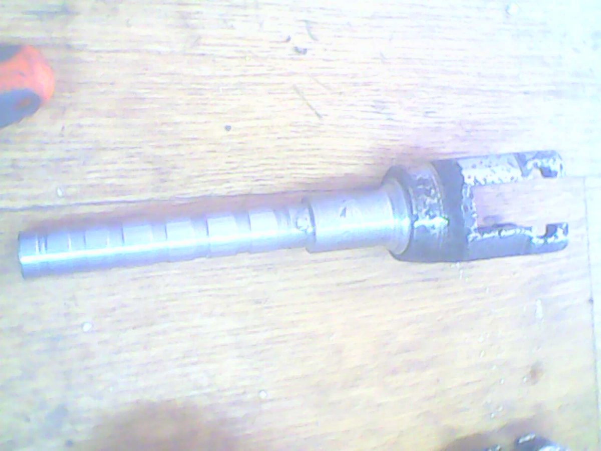

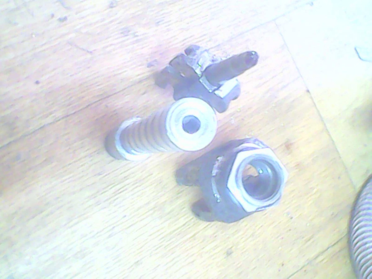

    Все выточил и установил, ролики работают, заодно под 7.62х39 расчет набросал, и уже поршенек выточил. Остались не большие доработки клина и замка. По расчетам 1200 оборотов выдаст, тут проблем не возникнет. Главное сбалансировать промежуток времени закрытия -открытия замка при освобождении пороховых газов. Тут и возникает эта не достающая громкость. Не в насыпке звук а в длинне гильзы. Длинная гильза 57 дольше перекрывает и удерживает пороховые газы чем 39 + бутылочность. Думаю через недельку уже начну испытания.

    Пришлось немного доработать 42 нашел новую 42 с ЗИПа пружину
