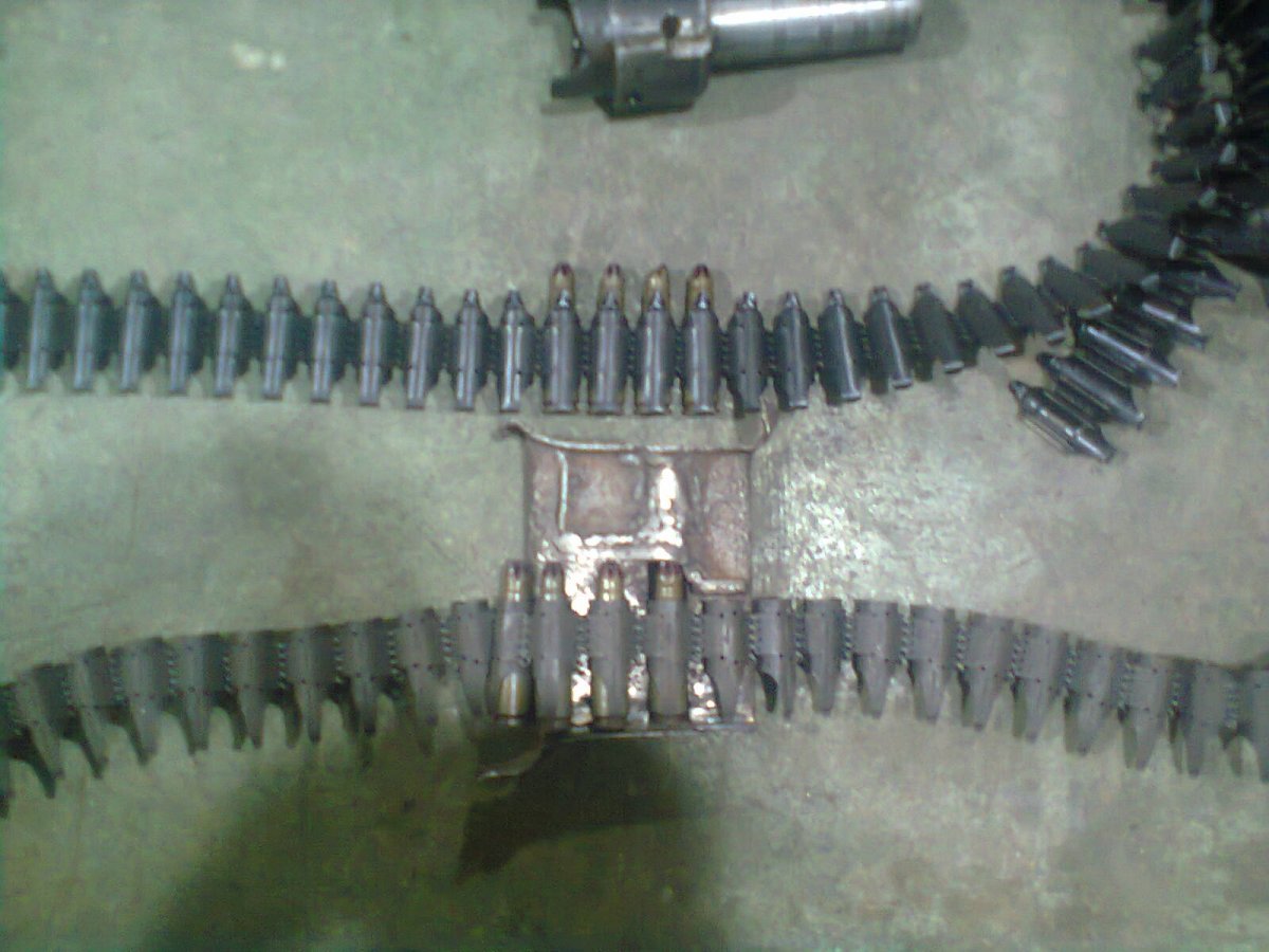

  5. спасибо за фото, реально было бы интересно. У меня есть кит (набор) 34 и когда то я хотел бы его построить. Конверсия на х39 было бы классно. Кстати, на ваше мнение, насколько возможно теоретически зделать его под натовский 556? Вообще сами топики строительства были бы интересны, хотя я понимаю что многие люди делают это с опаской.
    Насколько я понимаю это "СХП" тоесть холостые патроны. Я живу в статах, поэтомы законы немного другие. Тут под холостые оружием не считается, просто надо быть осторожным чтобы нельзя было перестроить в боевое слишком легко. Я СХП ни разу не строил, но интересно. Бэк он топик, у меня пару юговских китов мг53, может один из них построю под автомат СХП, так что выкладывайте прогресс.
    Amadeus подобається це.
  6. crx1991
    crx1991 Stabsfeldwebel
    614
    Я уже сделал полный расчет по переделке МГ42 на холостой патрон 7.62х39 У Вас какие планируются в СХП патроны. Не волнуйтесь у нас в Белорусии законы очень требовательны по сравнению с другими странами и поэтому я Вам гарантирую практически правильный варианнт совершенно не пригодный для боевого назначения..МГ42 или М53.
    Amadeus, RIHARD 77 та 663 подобається це.
  7. Helmut Hesler
    Helmut Hesler Leutnant
    1.181
    LITHUANIA
    Нормально!

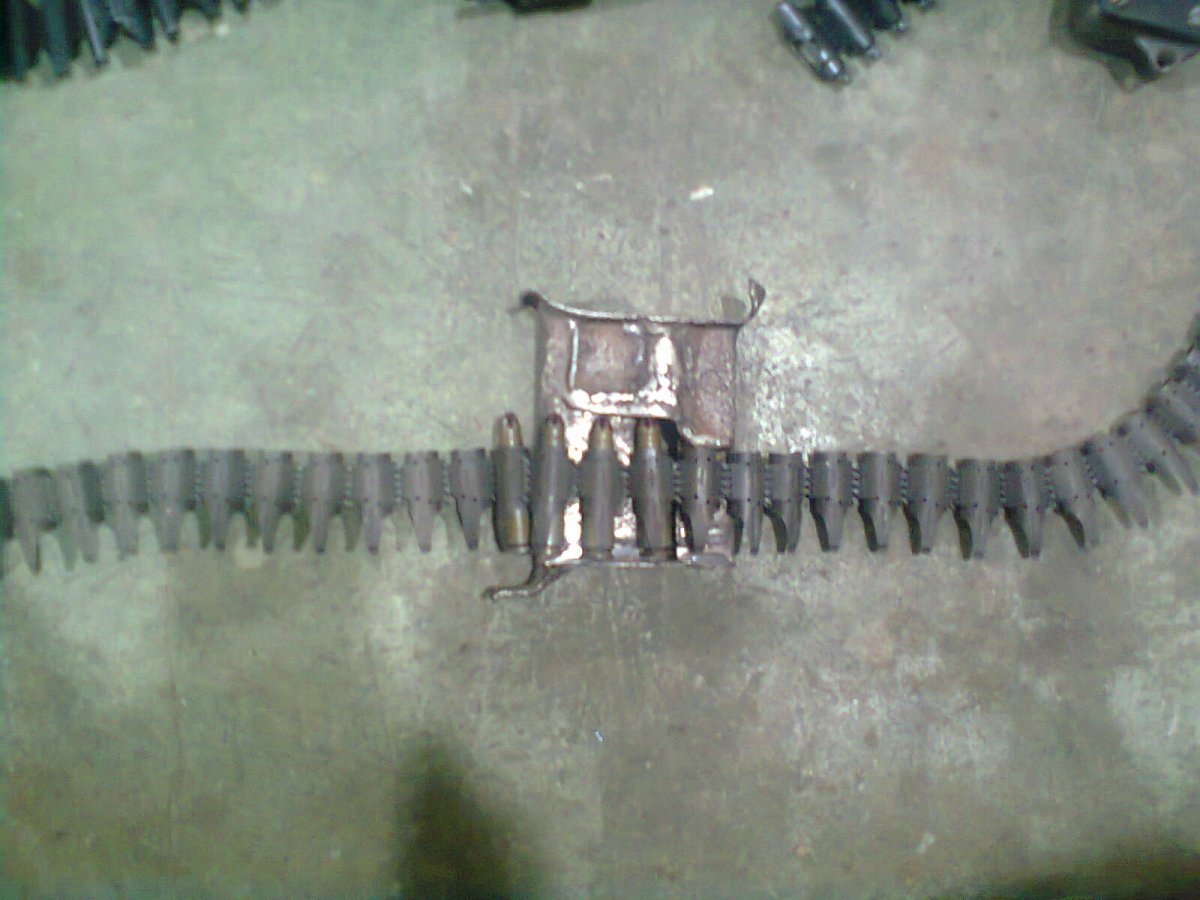

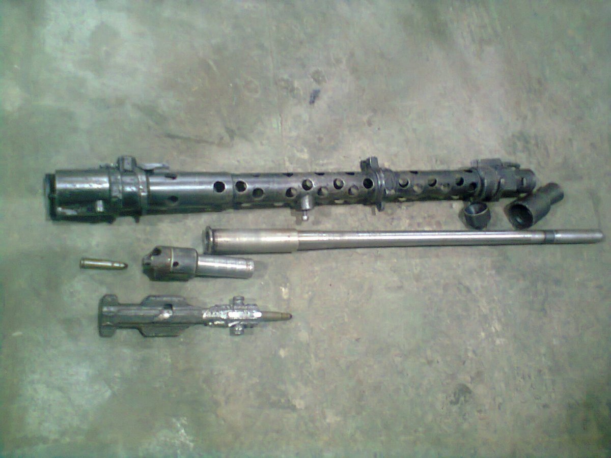

    Как Вы сумели решить проблему прохода из ленты в патронник столь короткого патрона и избежания его утыкания?
    В первых порах у нас даже 7,62х51 мм раз од разу сплющивали носы об торец ствола.

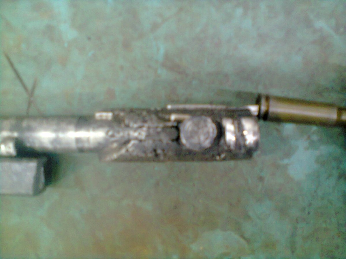

  8. crx1991
    614

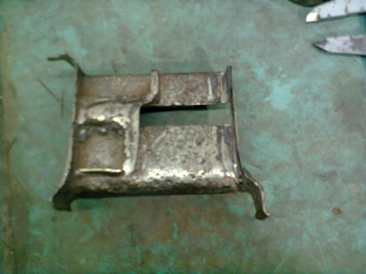

    Вот эксперементы старые фото... Одну ногу переднюю демонтировал в лентопротяге крышку для эксперемента взял конченую наварил сверху арку главное чтоб в язык подачи не уперлось все это сооружение. личинка наварена и верхний элемент подачи имеет угол наклона. Если взять новую мг ленту калаш стоит надежно но я и от рпд ставлю только рога нужно под линейку обрезать... Поверте нет утыканий залетает как надо главное высчитать арку я один край приварил а второй отгибал как надо на угол подачи пока не стало заходить точно в цель1
    Amadeus, БЛК, Ervin41 та 6 іншим подобається це.

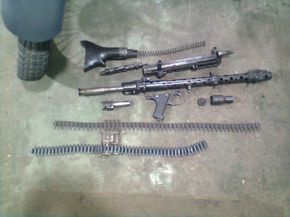

    Набрался терпения и решил довести 42 пилу до логического завершения. Перебрав кучу кривого и гнилого остатка решил,что путного ни чего не получиться. Решено изготовить коробку с нового листового металла 2мм. После того как все нормально сядет по геометрии, останется закрепить рельсы направляющих и фрезеровать копир. Затем вложить в коробку и все хорошенько обварить полуавтоматом. Копир даст точную посадку рельс и обеспечит точную работу личины.

    Коробка подходит к завершению,остается изготовить клепки и закрепить направляющие рельсы. В итоге 80% родной коробки пришлось удалить. После установки рельсы вставлю копир сожму с двух сторон и все, только останется положить сварной шов и затем все обработать.

    Все подогнал выточил с десяток клепок и заклепал. Все ходит как положено завтра вставить копир и соединить все в едино коробку и кожух ствола.

    Все капец! вроде срослось . Проверил все работает четко личина плавно ходит ,пружина намотана как надо. на ранних как оговорено не плетенка. Осталась косметика и мелкая доводка. Надо каверны где то убрать а где то напустить. Охота под чердачный сохран хотябы с имитировать.

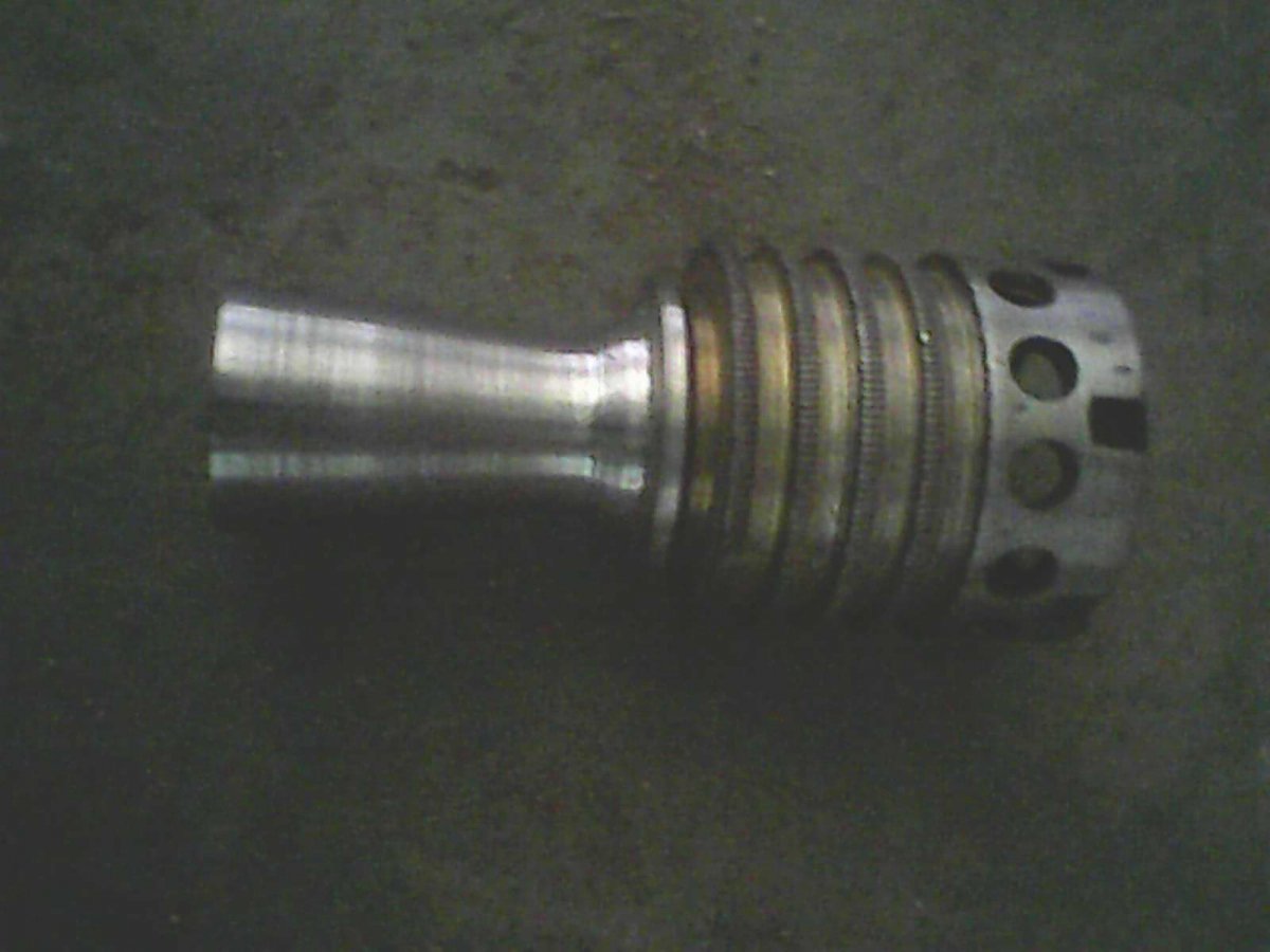

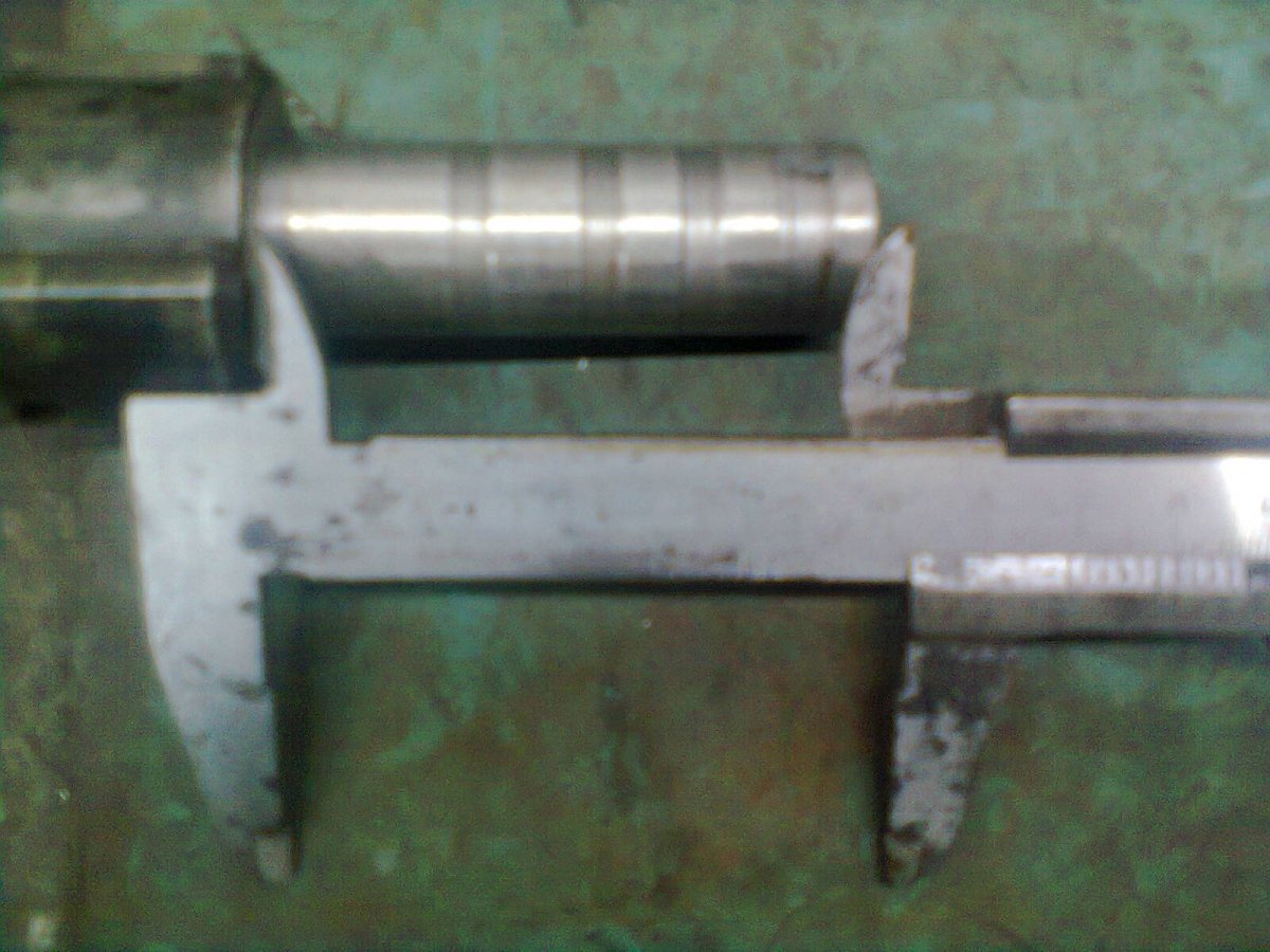

  14. crx1991
    614
    Пришлось поработать, выявить точные размеры,пропесочить. обварить и обточить в исходный размер. Обнаружелось, что накатка на всех ребрах. Внутреннее состояние оказалось в сохране ,что дало шансов точно отцентровать для проточки, завтра доварить конечную часть . Проверил работу механики все работает четко.
    БЛК, Медный, Криос та 7 іншим подобається це.

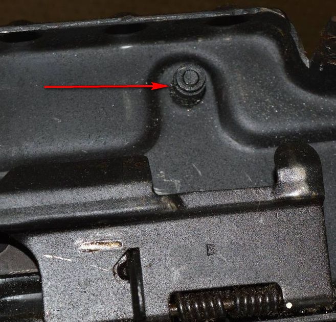

    Блин разбирал крышку, где то одну ось потерял! Не знаю как у нее устроено чертежей нет и фото только сверху. Там проточки или просто ось. Может у кого есть фото или чертежик буду признателен!

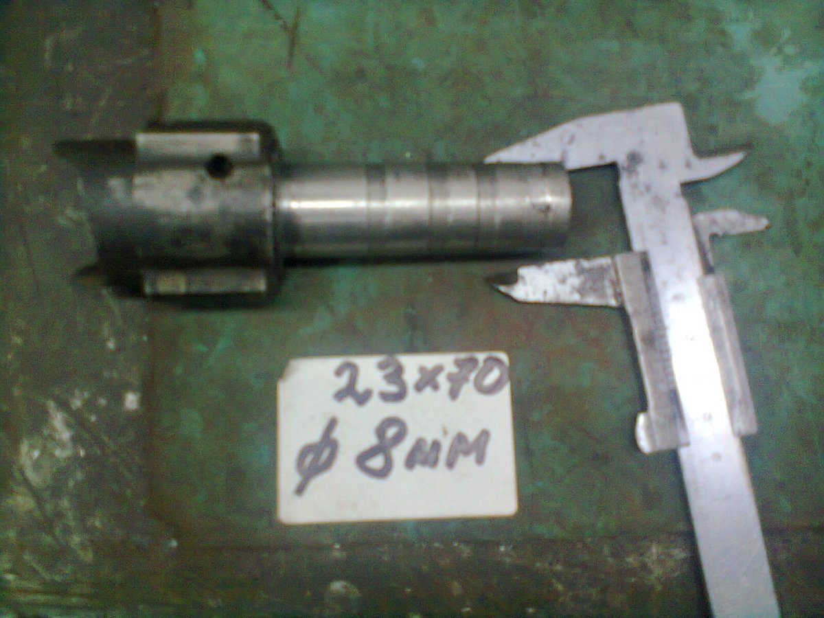

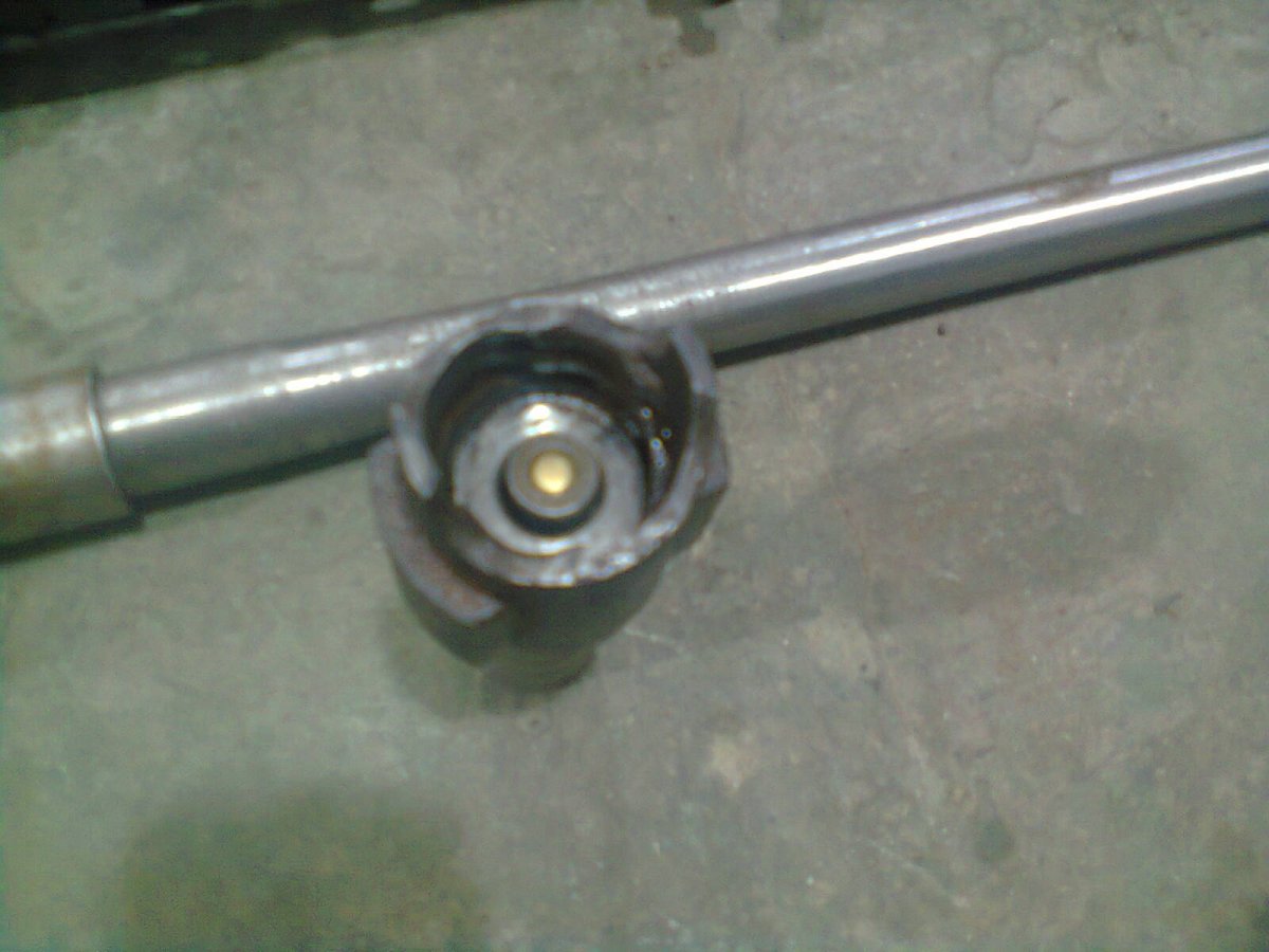

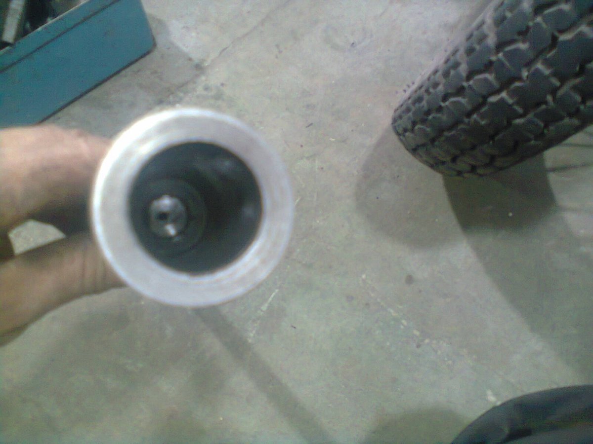

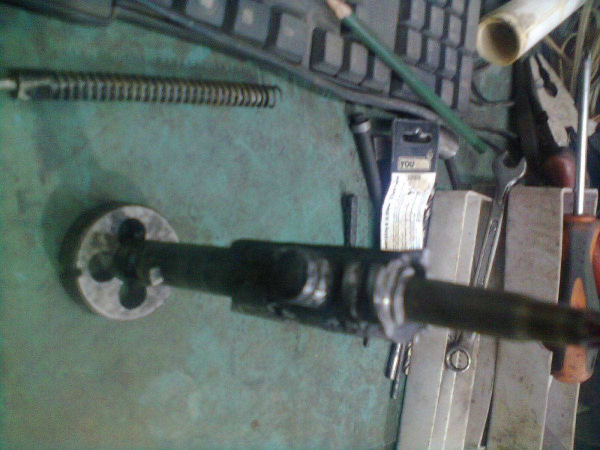

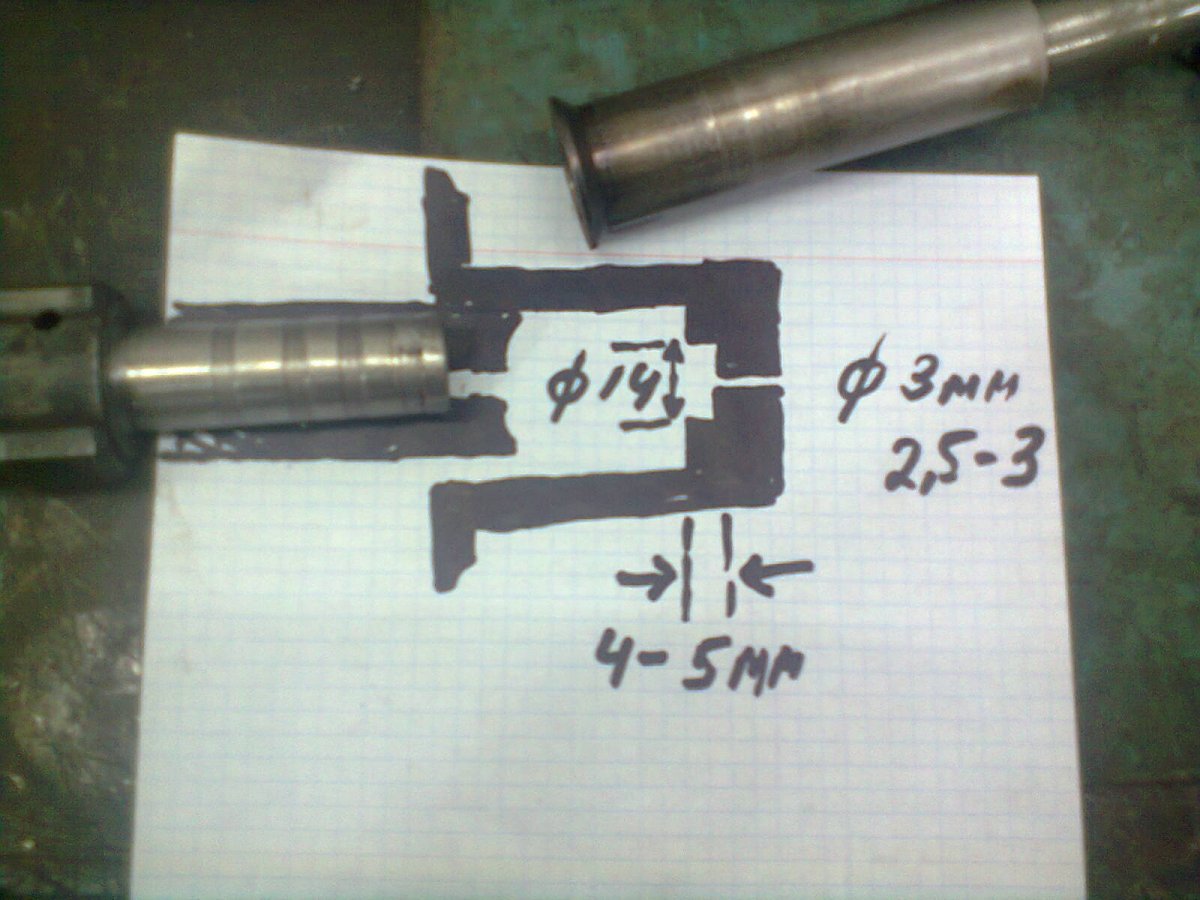

    Еще об расходнике. У нас проблема с 57 и прочими аналогами. Пила Адика прожорливая с ее темпами подачи. Копать шмурдяк и снаряжать не то. Ничего не портя в концепции 42. плавно переходим на 7.62х39. Пружина раняя не витая чуть подработать клин на личине немного ослабив замки роликов добьемся того что при 3мм жиклера все это дело будет двигаться как надо. Раньше такой трюк проделывал на М53.
    ALEKS81, Ervin41, RIHARD 77 та 3 іншим подобається це.
  23. Helmut Hesler
    1.181
    LITHUANIA
    Ствол будет из двух частей?
  24. crx1991
    614
    Тут несколько вариантов. Можно просто ослабить замок изменив клин и поставив две шпили, перекрыв 40% канала в начале. Тут только практически и методом подбора получишь результат , расходников полно, и можно эксперементировать в мг42 места для импровизаций достаточно. Не так уж плох 7.62х39 и звучит не тихо, как все утверждают отлично ложатся в ленту рпд только рога отрезать . В моем случае это панацея и в без рыбье рак тоже рыба. Раньше колотил шмурдяк , кончились капсуля. под жевело и центробой пересверливал.... это геморой, на реконструкции все вылетает за мгновенье. 57 появились в России на утилизации но не навозишся.
