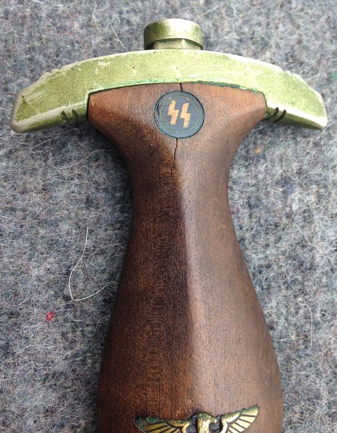

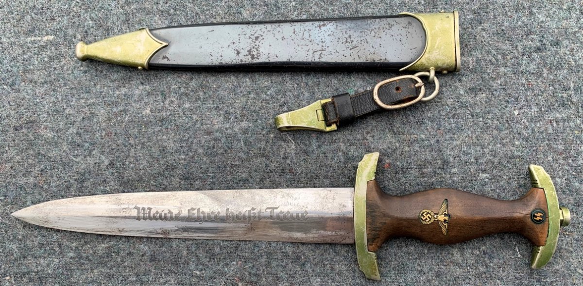

    Ну что коллеги, вот мы и дождались когда благодаря интернету можно увидеть уникальные предметы. Сейчас на всех ведущих зарубежных площадках идет обсуждение кортика, который позиционируют как Первый кинжал СС, "Рождественский кинжал СС". Специально для коллег, публикую тут его фото. Мнения зарубежных коллег разделились. Кто то верит в него, кого то настораживает не только кинжал но даже сама история его появления. Показательно, что помимо того что сохранился сам кинжал, он имеет полное посвящение Рема!

    Кинжал действительно имеет как хорошие признаки так настолько кричащие "красные флаги", что однозначно сказать сложно. В любом случае этот кинжал имеет шанс стать кинжалом не только года но и возможно даже XXI века в коллекционировании немецкого ХО Третьего Рейха. Осталось выбрать для него категорию. Подделка века, или Открытие века.

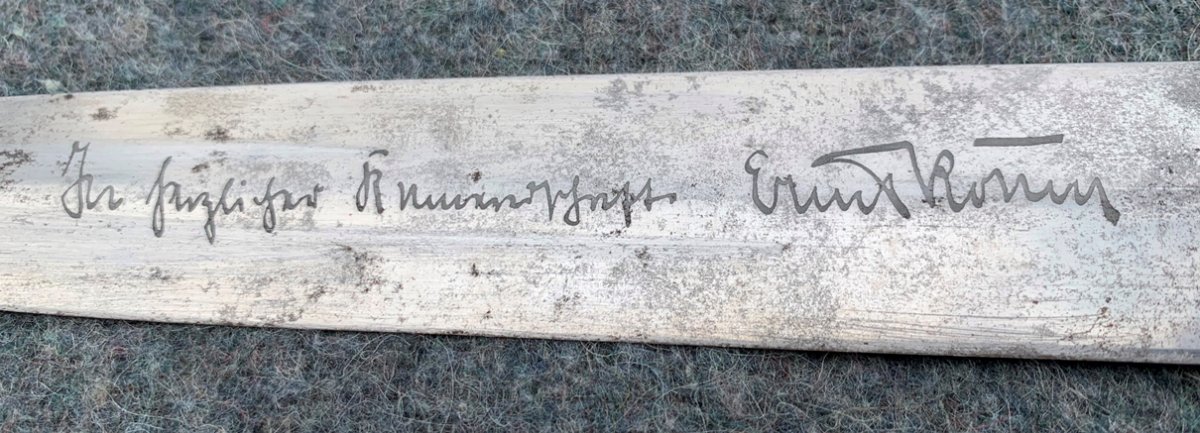

    Краткая историческая справка. Первые массовые образцы кортика СА были презентованы в декабре 1933 года, Стабсшефом СА, Ремом, близкому кругу в канун Рождества. Были ли в этой партии кортики СС - документов не обнаружено. Первый подтвержденный факт ношения кортика СС, найденный нами, это фотография с премьеры кинофильма Вильгельм Тель, на которой изображен Рем и Гиммлер. Оба носят кортики. Премьера фильма состоялась 12 января 1934 года. Кинжал Гиммлера имеет орла старого образца в рукояти. Так же мы имеем ряд фотографий января 1934 года, где офицеры СС (Сепп Дитрих, Richard Walter Darre и другие) носят кинжалы на которых можно четко рассмотреть орла старого образца в рукояти. Еще одним косвенным фактом подтверждающим что это кинжал СС, являются фотографии членов СС и Гиммлера сделанные в период февраль – июнь 1934 года, где эти и другие офицеры СС, носят кинжал с орлом старого образца. Эти фотографии позволяют нам сделать вывод. «Рождественский» кинжал СС, был выпущен не в единственном экземпляре, а так же как и кинжал СА, не большой партией и выдан для ношения офицерам, которые его носили полгода, до ликвидации Рема. Другим фактом, подтверждающим это, являются документы заводского архива компании C.Bertram Reinhard Sohn и патентные заявки, опубликованные в справочнике Фишера. Из них следует, что уже в январе месяце 1934, были готовы образцы кинжалов двух типов СА и СС. Этих образцов было выпущено в достаточном количестве, что помимо ношения кинжалов награжденными, образцы были отправлены в патентное бюро, а также существовали промышленные образцы для производства таких кинжалов другими компаниями. Опытные образцы кинжалов СА и СС были выпущены компанией Карл Эйкхорн, переданы компаниям производителям до 25.01.1934. Эти кинжалы не предназначались для передачи третьим лицам для ношения. Таким образом, документально подтверждается выпуск кинжалов СА и СС в не единичном исполнении. Наверняка, промышленный образец уже имел новый дизайн орла, новый стиль написания девизов, а также новые материалы, используемые для производства. В то же время, на ряде фотографий до лета 1934 можно рассмотреть ряд офицеров СС, которые носят кинжал, в рукояти которых четко просматривается старый дизайн орла. По объективным причинам дизайн девиза нельзя 100% установить, а можно только предположить, что он так же был отличным от стандартного. Таким образом, можно с большой долей вероятности утверждать, что в период до января 1934 была выпущена небольшая партия кинжалов СА и СС, которая должна иметь общие черты, а также отличия в цветах, девизах и таблетках. Среди коллекционеров считается, что только компании Эйкхорн и Пак делали кинжалы СА. Исходя из указанных выше документов, кинжалы СА и СС производила компания Eickhorn, производила ли компания Pack эти кинжалы в ранний период, пока нет документальных подтверждений. Долгое время Рождественские кинжалы СС не были известны среди сообщества коллекционеров. Но за последнее время появилось 2 кинжала этой разновидности в различном состоянии и оба производства компании Пак. Кинжалы имеют схожие черты и отличия между собой.

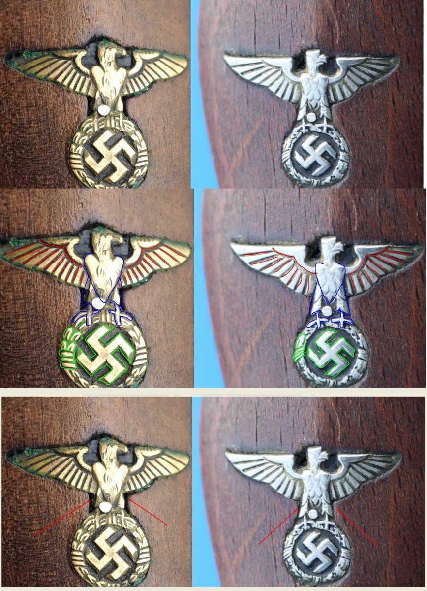

    Часть 2.

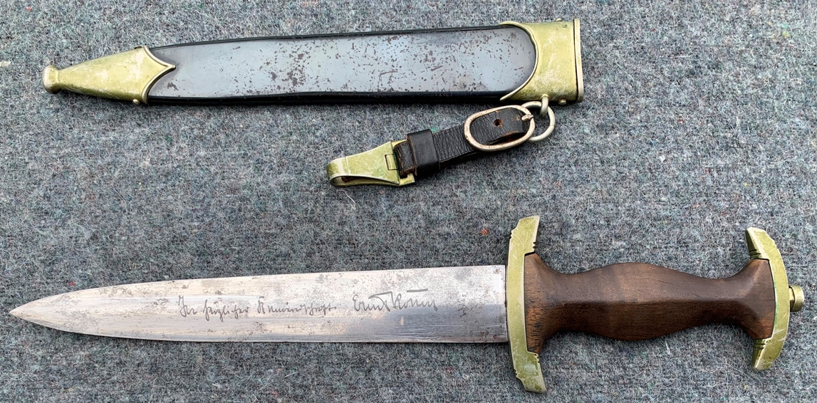

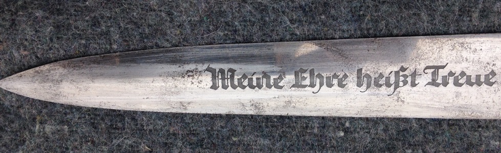

    По кинжалу 2015 года мы имеем слишком мало информации, поэтому его рассматривать мы не будем. Но самым большим отличием у кинжала 2015 года, является не типичное клеймо, найти его аналоги на кинжалах СА или СС нам не удалось. Кинжал 2019 года, благодаря собственнику Rohmdagger, можно постараться изучить. Хозяин передал сообществу множество качественных фотографий, и для чистоты было бы нужно увидеть внутренние маркировки и обработку, а также, чтобы несколько признанных специалистов смогли лично его обследовать не по фото, а в живую. Пока наше исследование будет на основании фото и в сравнении с оригинальными признанными кинжалами этого же производителя выпущенными в это же время.
    Общий вид.
    Кинжал имеет стандартный общий вид для данных моделей. За исключением дизайна орла и шрифта девиза. Состояние среднее, предмет имеет общую однородную патину. Это свидетельствует, что ножны и клинок длительное время находились в одном месте. Небольшие сколы и следы бытования, которые не мешают исследованию и не влияют на ценность.
    Гарды и металлическая фурнитура.

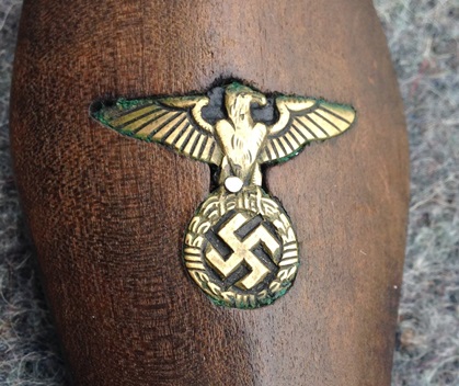

    Все детали выполнены из сплава, предположительно, нейзильбер, с характерной зеленоватой патиной. Внешний вид деталей схожий с такими же деталями на Рождественском СА. Внутренняя маркировка гард, обработка и подгонка деревянных торцов, к сожалению, в данный момент не доступна для исследования.
    Клинок.

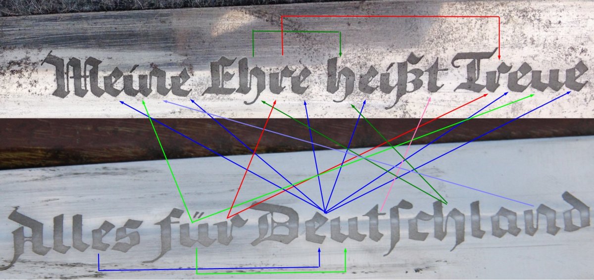

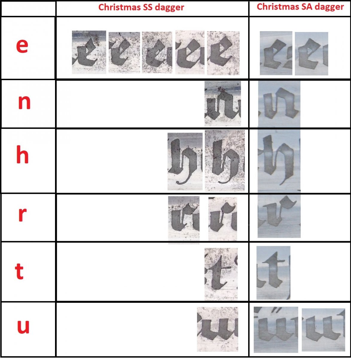

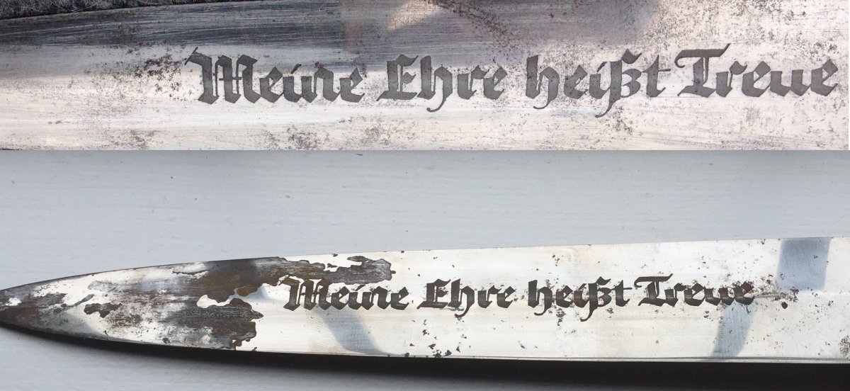

    Клинок в ровной серой патине без следов коррозии. Заводская полировка отсутствует. Имеет полное посвящение Рема, клеймо с обратной стороны и девиз оригинального дизайна на лицевой. Низкое место расположение клейма соответствует месту расположения клейм на других кинжалах этого выпуска. Клеймо имеет схожесть с клеймом компании. Образец посвящения мы можем попытаться сравнить только с более поздними посвящениями, так как не известно полного посвящения Рема на Рождественских кинжалах СА. Единственно известным сохранившимся полным посвящением Рема на кинжале СА этой партии, есть кинжал который имеет кинжал с химической коррозией, поэтому нет смысла их сравнивать. Девиз кинжала СС не имеет аналогов, поэтому мы не можем сравнить его с аналогами. Но возможно сравнить одинаковые буквы в словах девиза не только в самом девизе СС, а так же с буквами из девиза СА. Попробуем рассмотреть буквы девиза СА и сравним их на этом СС. Шрифты на моделях должны использоваться одинаковые. При сравнении одинаковых букв, можно заметить, что даже в одном девизе имеются небольшие отличия. Буквы имеют схожие признаки, но также и отличия. Сравнительные таблицы прилагаются. Хвостовик без разбора кинжала обследовать пока не удалось. Травление девиза и посвящения выполнены в традиционной технике кислотного травления. Надо отметить, что на представленных фото, подложка девиза и посвящения имеют одинаковую цветовую гамму, а клеймо более светлую. Данное наблюдение может быть вызвано качеством фотографии и толщиной линий травления. Если подтвердится отличие в цвете металла подложки, это будет свидетельствовать о травлении в несколько этапов, что не соответствует нашим знаниям о технологии производства того времени.
    kaktuss72, (Skorpion), Killer-Igel та 2 іншим подобається це.

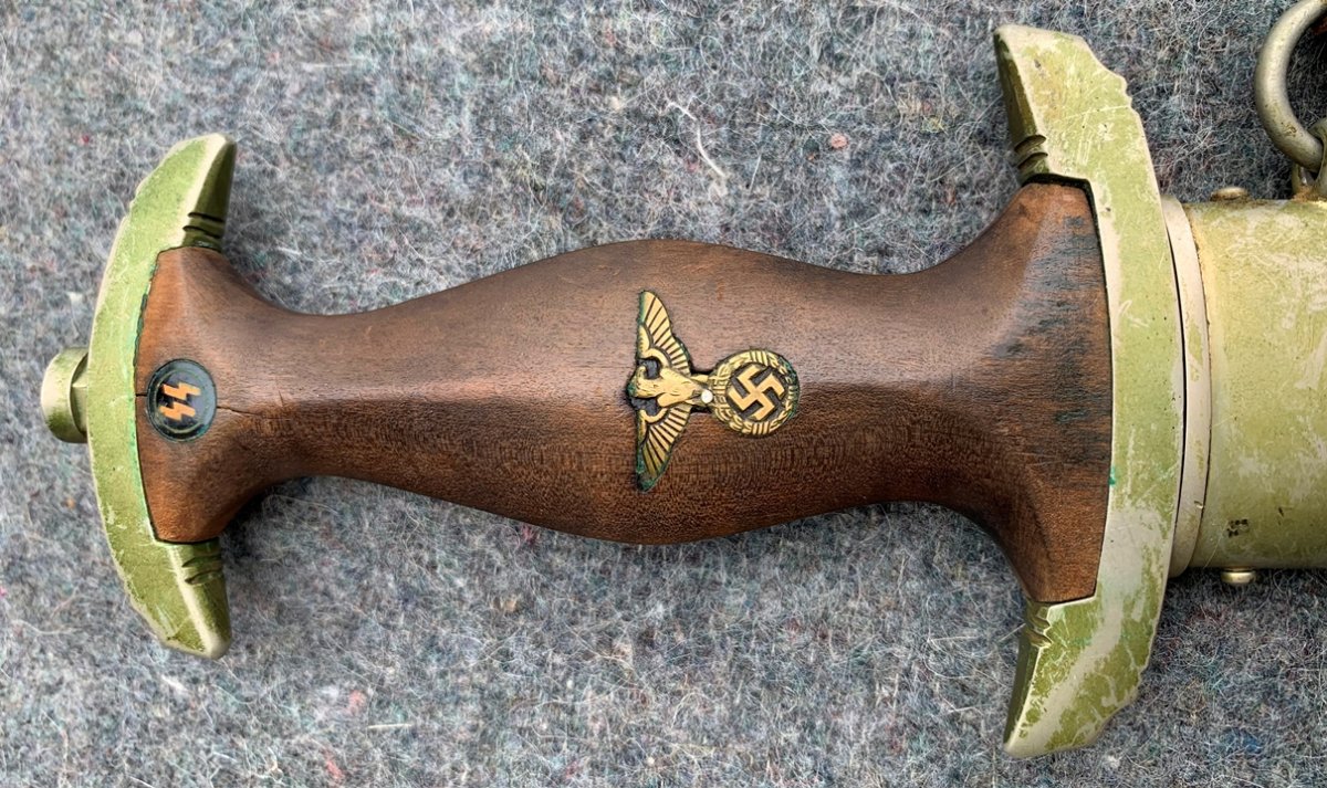

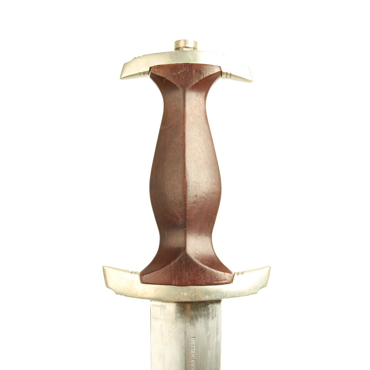

    Рукоять.
    Форма деревянной части рукояти соответствует формам используемой компанией. И хотя сама рукоять коричневого цвета, первоначальный ее цвет был, скорее всего, черный. Об этом говорит неоднородность коричневого цвета, а также примеры вытертых рукоятей СС более позднего периода. Но также не стоит полностью отметать версию о тонированной оригинальной коричневой рукояти. Таблетка СС выполнена с применением цветных металлов в рунах, что соответствует таблеткам СА на этот период. Одним из основных аргументов против этого кинжала является орел непонятной формы и цвета. Сравнив оригинальную рукоять с правильным орлом и исследуемую, можно сделать следующие выводы. Форма отверстия соответствует форме под раннего орла с большим венком. Возле ног орла видны пустоты. Если бы этот орел стоял в этой рукояти с самого начала, отверстие соответствовало его форме. Вероятно, оригинальный орел был утерян и взамен него был вставлен этот. Благодаря помощи сообщества, были обнаружены еще примеры орлов такого вида. Но по совокупности обнаруженных орлов, можно сделать вывод, что это послевоенная копия. Об этом свидетельствуют клеймо обнаруженное на обратной стороне одного из орла – «RZM 69», а так же общий вид задних сторон орлов. Все известные образцы имеют одинаковые детали на лицевой стороне, что может говорить о изготовлении с одной формы. Новый орел сделан по мотивам оригинального орла. Желтый металл был применен как более доступный. Вероятно, у мастера был образец перед глазами. Об этом можно судить по попыткам повторить форму груди орла (треугольник), размер и ленты венка, количество перьев и их толщину индивидуальную для каждого пера, сам изгиб крыльев. А так же свастику с характерными повторами с оригинального орла - косые лучи, которые заходят за венок. При этом орел повторяет внешний вид оригинала, не может полностью показать оригинальную деталировку перьев на груди орла. И полное отсутствие толщины ног, где образовались незаполненные отверстия. Хотя посадочное место изготавливалось вручную, на признанных оригиналах возле ног орла нет этих пустот. Они присутствуют, только в области головы орла и плеч. И, конечно, способ крепления в виде гвоздика, указывает на имитацию оригинального крепления.

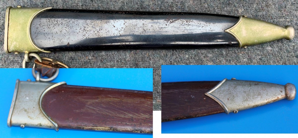

    Ножны.
    На всех известных подтвержденных кинжалах Рождественской серии ножны выполнены из мягкого цветного сплава. Это одинаково как для кинжалов производства компании Пак, так и Эйкхорн. Стальные ножны, были приняты после 22.01.1934, согласно письму штаба СА с техническим описанием кинжалов СА и СС к компаниям подрядчикам. На исследуемом образце ножны выполнены из стали. Это подтверждено очаговой коррозией и магнитным тестом, проведенным нынешним собственником. Можно с высокой долей вероятности утверждать, что ножны не соответствуют раннему периоду производства и на оригинальном кинжале раннего периода они должны были быть выпущены из мягкого цветного металла.

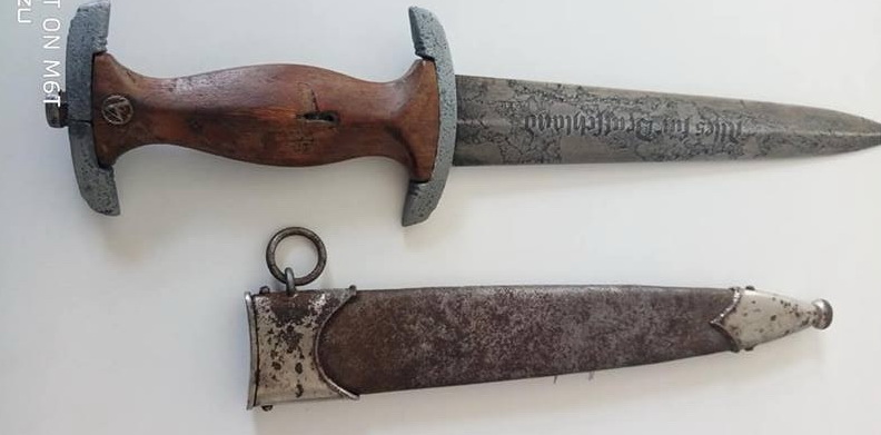

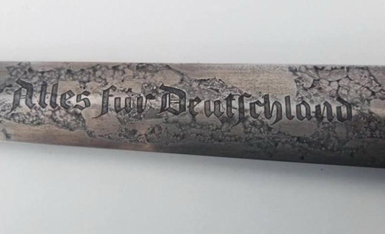

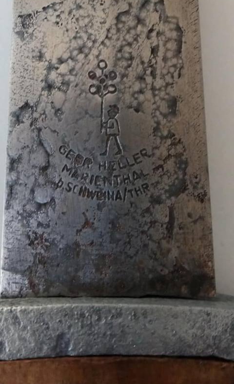

    Денис, прошу прощения, что не по теме сабжа SS, но тут всплыл вот такой предмет. Тоже "Рождественский". Что можно сказать о нём тезисно? Оно - не оно? SA и буквы другие в девизе. Вроде как, встечаются у Айка и Пака, а Хёллера не видали. Вид коррозии тоже наводит на нехорошие мысли : не химическая ли она, наведённая спецом? Ну, буквально : да-нет! Ну, или ещё как. Спасибо!
    57426242_338229707052043_8970894145296007168_n.jpg 57423151_338229687052045_4890136891485061120_n.jpg 58049137_338229623718718_904632593436114944_n.jpg

    нормальная коррозия,ни какая не химическая,просто зачистили его.

    Фото вообще никакие для определения природы коррозии. Особенно со стороны девиза. А про зачистили смешно.:beer:
    И вообще Вам не кажется странным сбор в котором представлен клинок ?

    Тут особо и говорить нечего. Фото маленькие и плохие, но исходя из известной информации этот производитель не делал "Рождественские" кинжалы. Девиз выполнен по мотивам. Он отличается от известных образцов.

    Я не очень в них разбираюсь, но мне не нравятся "плечи" клинка.

    Могу ошибаться, но это тип клейма, не использовался на СА. На кинжалах СА клеймо было только название в одну строку.

    Да, такое встречается на кортиках LW первого типа. Есть такое фото.

    Точно,опять спасибо,токо заметил гарда то цинк,с хрена ли ей там быть,перетравили гнилой зборняк наверное...Островки старой коррозии под надписью просматриваются вроде.

    Дык судя по состоянию фитингов там и ножны поздние.
    Про клеймо уже сказали.

    Хозяин прислал дополнительные фото кинжала. Качество, прямо скажем, не фонтан, но, возможно они помогут в определении. Внимание акцентировано на клинке и девизе на нём. Всем спасибо за участие.
    57750839_338929550315392_4613026378936221696_n.jpg 57935958_338931010315246_6432944106904748032_n.jpg 58444907_338930203648660_6880030552942968832_n.jpg 57485660_338929693648711_2036361320655224832_n.jpg 57551849_338930700315277_1312660473740525568_n.jpg 57644694_338930946981919_2366272060902080512_n.jpg 58462587_338930893648591_5670255977828450304_n.jpg 57437650_338930576981956_3937085675727224832_n.jpg

    Ну, если подытожить, то что получается : клинок полностью левый, клеймо на нём левое или девиз левый? Про сбор я не говорю.
    Ievgen721 подобається це.
  20. 357951
    357951 Stabsfeldwebel
    1.266
    west
    Клинок полностью левый.
    АДНАЗНАЧНА.
    Без вариантов.
    Даже аргументы найду, но не стану дразнить владельца шедевра.

    Шрифт девиза - это просто прелесть !!
