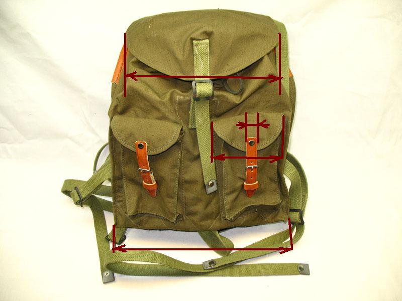

    Не корысти ради! Помогите с размерами и чертежами ранца РкКа обр. 41го. Может у кого есть выкройки, поделитесь, если не жалко. Или если у кого есть такой ранец сделайте детальные фото с основными размерами! Спасибо!:beer::beer::beer:

    Владос1991 , спасибо, фото очень информативные! Камрады, помогите с размерами! Хоть немного. У кого есть-замеряйте. Или куплю выкройки.

    http://fotki.yandex.ru/users/dmirievremeslo/album/184295/ - сюда ещё загляни. С общими размерами дело не очень понятное, по ТУ -
    Однако у Генералова, (по крайней мере тот экземпляр что мерял для себя) его копия от этих цифр заметно (минус 1,5 - 2см) отличается. Может оригинал который он мерял был поменьше, может с выкройкой прошиб - х.з. Я себе такой рюкзачок пошил, могу и с выкройками помочь, только неспешно. только сразу предупреждаю - гемора будет много, рюкзачёк ну очень не прост. И сделать дешево не получится, у меня общая цена за 300 гривен вышла. Так что подумай хорошо, есть ли смысл.

    Было бы супер!Хот я бы основное.
    Я дешевле 1000 в продаже не нашёл... Сума лично для меня большая, как за рюкзак...

    Материал да, обычная плащпалатка если будешь покупать плащпалатку, то бери как раз ту которая "на войну" не подходит - из двух полотнищ. Для внутренней обшивы я брал т.н. "двунитку", ещё на обшивку изнутри верхнего клапана и клапанов карманов нужна серая или зелёная диагональ. Для ремней нужно примерно 7,5 метра брезентовой тесьмы шириной 20мм (если шьётся на упитанного, то 8м), и 1 метр тесьмы 25мм. Для обшивки сверху плечевых лямок - палаточный брезент. Внутрь плечевых лямок - сукно шинельное, или что нибудь современное, соответствующее по толщине и мягкости. Засада будет с фурнитурой, пряжек - "пятистенок" соответствующих оригинальным сейчас не найдёшь. Иногда встречаются послевоенные, но у них шире стенка, я на своём их дорабатывал напильником.
