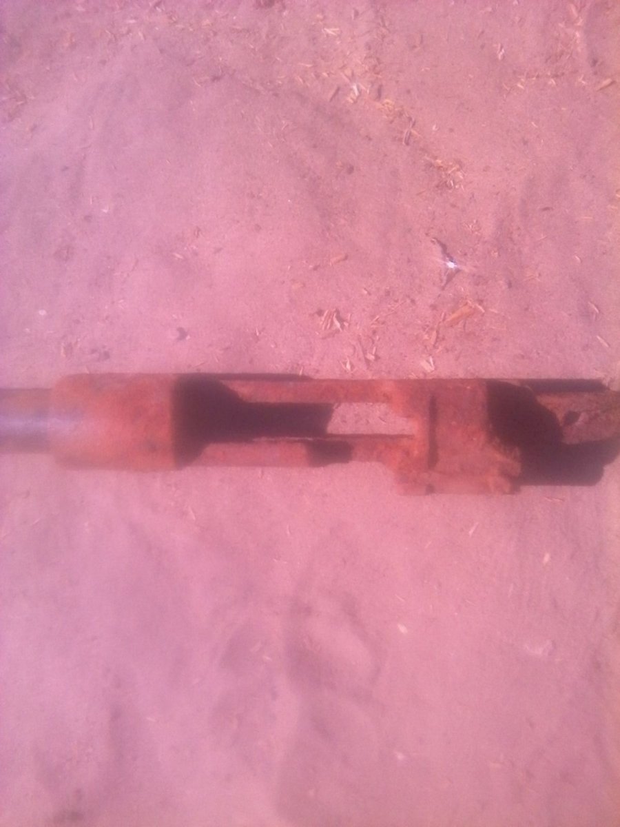

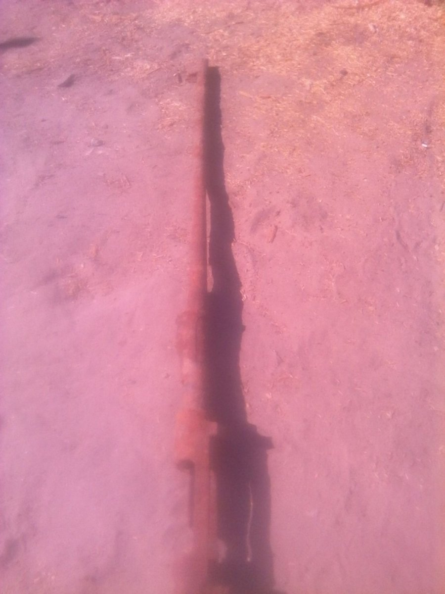

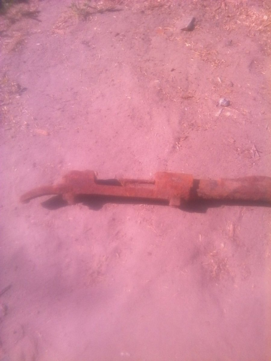

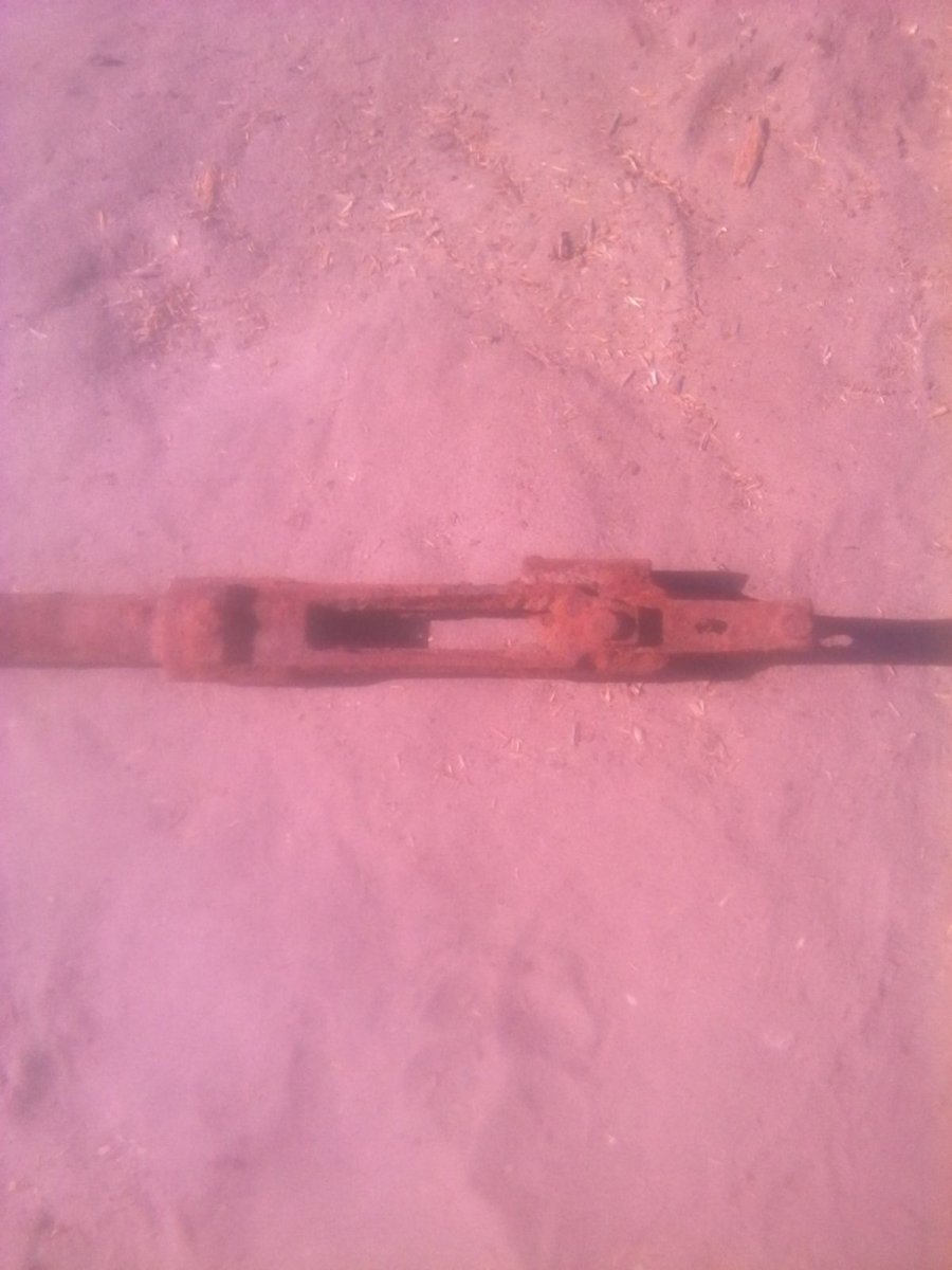

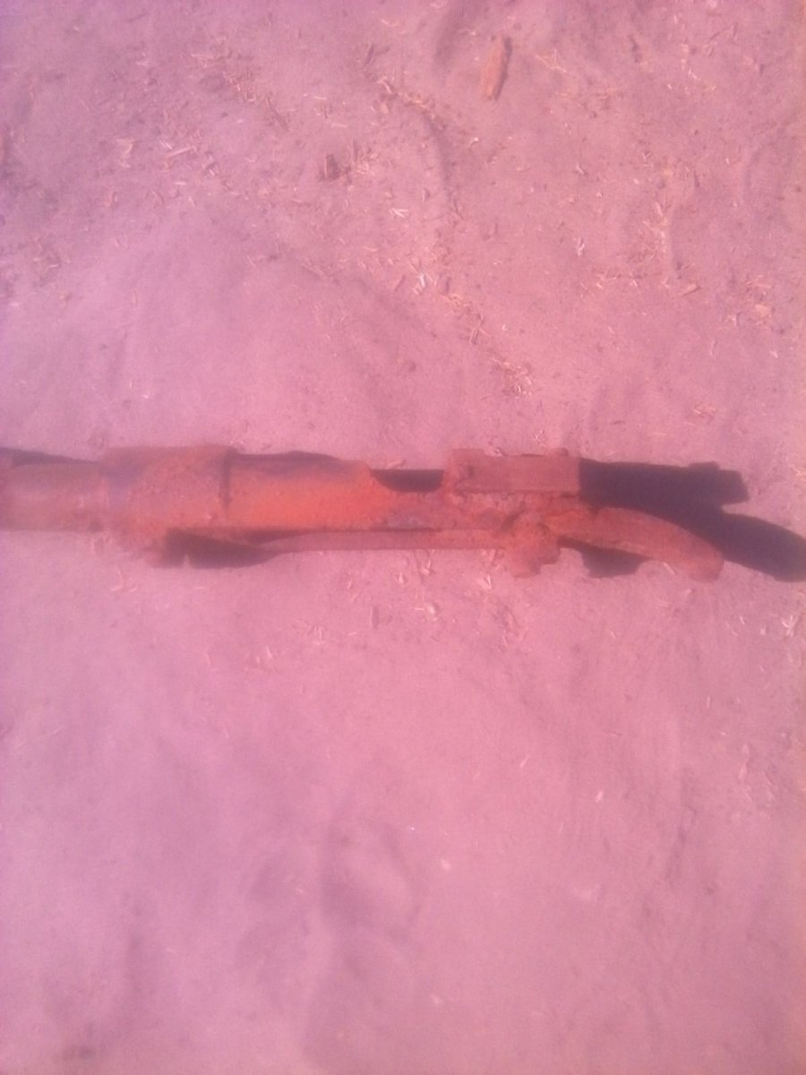

    Уважаемые знатоки, подскажите пожалуйста от чего остатки, никак не могу определить. За качество фото извиняюсь, лучше сделать нечем. Заранее спасибо! IMG_20180528_164056.jpg IMG_20180528_164325.jpg IMG_20180528_164043.jpg IMG_20180528_164033.jpg IMG_20180528_164019.jpg

    Маузер К 98 был когда-то

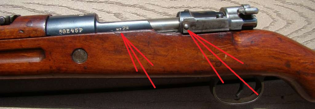

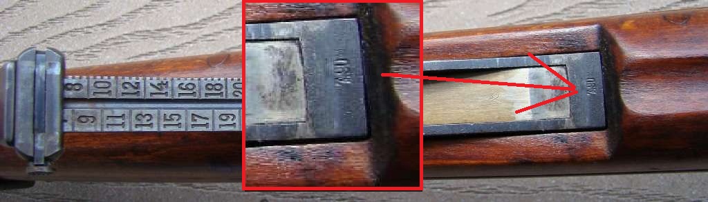

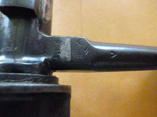

    ...скорее польская винтовка wz.29
    Вы почУхайте чем-то вроде карцовой щетки вот в ЭТИХ местАх,
    может и клейма какие вылезут...
    ...типа такИх :

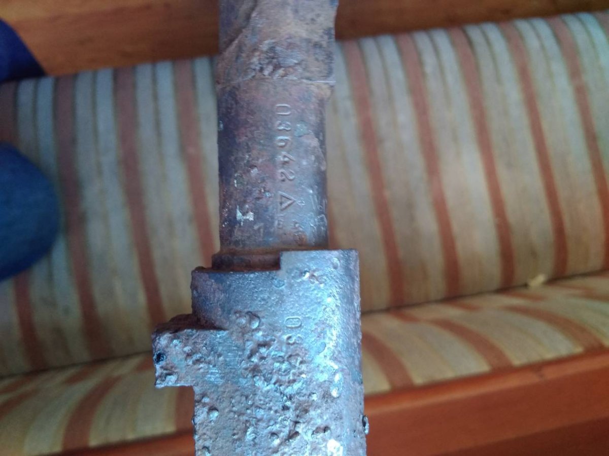

    Там где Вы указали клейм никаких нет, есть на стволе клеймо WDAH, и под ним какие то иероглифы, и номер на стволе и раме 03642.

    Здравствуйте,добавлю фото получше, подскажите, что за иероглифы на клейме, и какая всё таки это винтовка. IMG-8f534b0652c0b33e7911d9d25d83e091-V.jpg IMG-6d67316bea543033270dca6bf66a2500-V.jpg IMG-3351f80e67004f3fe74614b105e54b80-V.jpg IMG-a9b17e357379a09bd9a3ea2a1aec5820-V.jpg IMG-6d67316bea543033270dca6bf66a2500-V.jpg IMG-80791b1613ec65a83ebd3365d251c13e-V.jpg IMG-dc5d47fdfd662de9815db77eac4f3ba2-V.jpg

    За прошедшие сутки ничего не изменИлось :
    Это польская винтовка маузер Wz.29 (скорее всего "Fabryka Broni" , Radom ...
    (см. фото 1)
    "иероглифы" - приемочные/сборочные/проверочные КЛЕЙМА фабрики;
    Ф.Б. Радом иногда там набивАл калибр ствола (фото 4)
    например :
