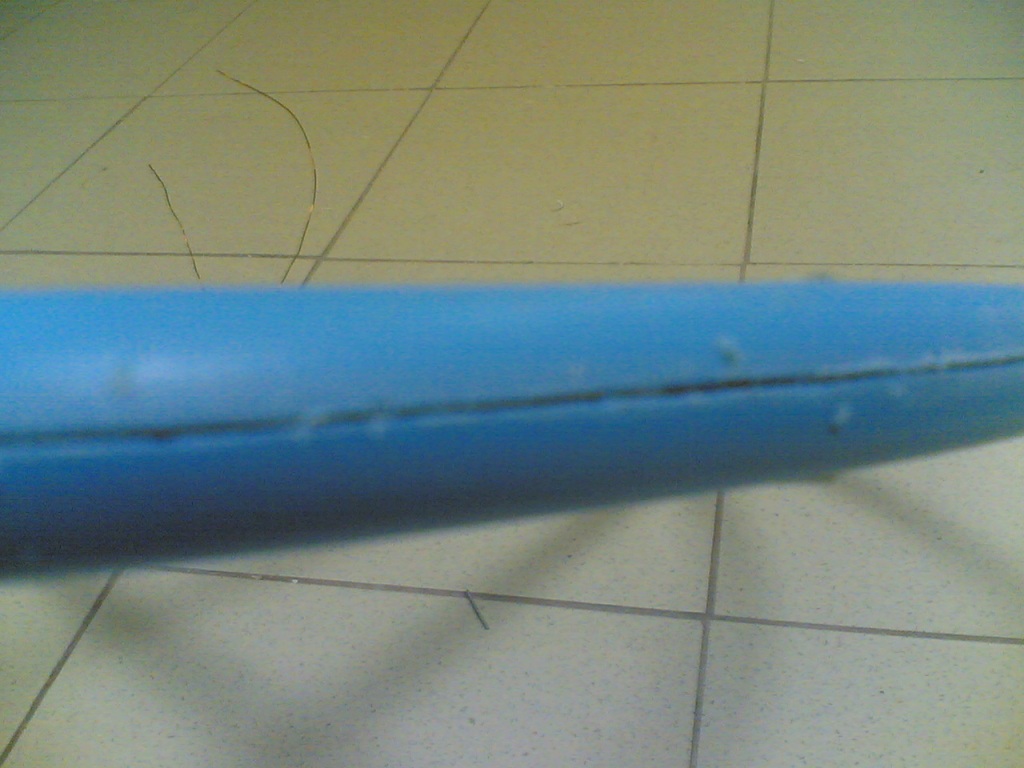

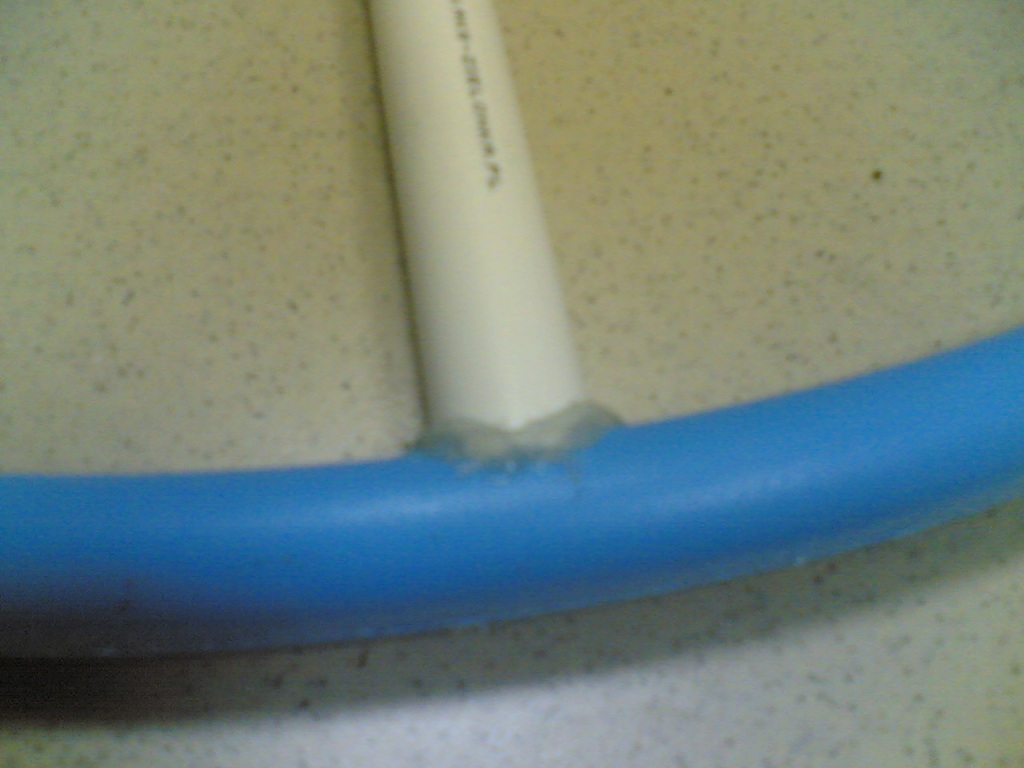

  14. Hakim
    Hakim Schütze
    22
    Київ
    Ответ: Рама для импульсного...
    Именно хула хуп. Я разрез делал по наружному диаметру полотном от ножовки по металлу. После чего, прошелся бормашинкой по разрезу, потому как тор кольца напряжен и края разреза смыкаются не позволяя пропустить туда провод. Можно, конечно, и второй раз ножовочкой пройти - расширив щель, но лень знаете ли... Можно изолентой потом пройти по всему периметру кольца для жесткости.
    Внутрь вклеил две распорки из ПВХ трубы 1\4 дюйма. Получилась довольно жесткая конструкция. Если интересно, в понедельник фото могу залить.;)

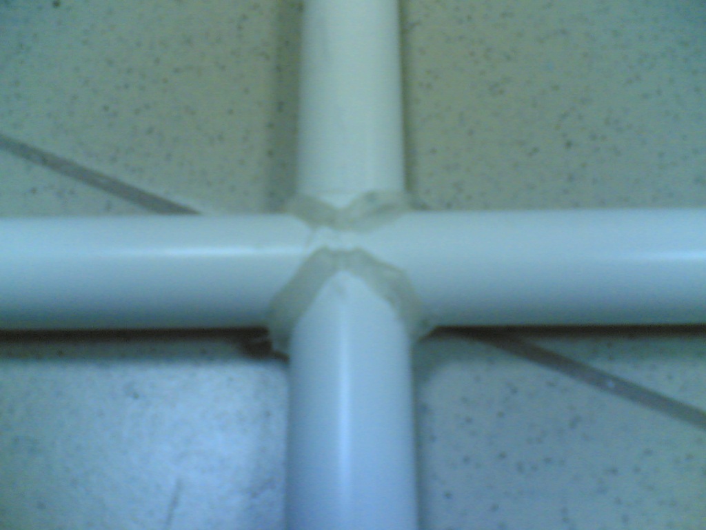

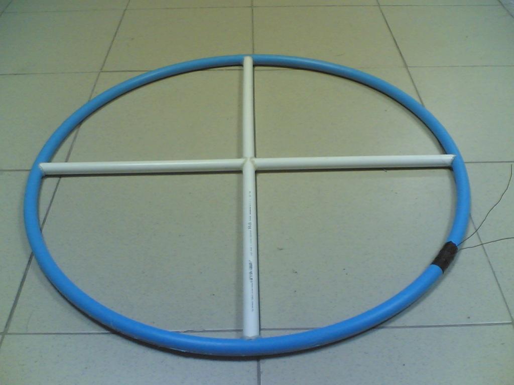

  19. Hakim
    Hakim Schütze
    22
    Київ
    Обещаные фото, с мобильного правда....

    Провода лучше выводить возле одной из распорок(при болтании провод даёт ложное-медь всётаки.Крестовину в центре лучше из крестовини пластиковых труб на 32(дюйм) к ней подпаять тройник и вертикально муфту,потом муфту распустить посредине болгаркой и в стоичках просверлить дырки.
    Я понял это обруч для талии?

    Hakim, спасибо. а что в ваших магазинах нет Х образных переходников? должны быть - Т, Г образные и Г под 120 градусов. и есть еще такие же переходники, но с резьбой в одном конце. хотя надо признаться я сам далеко живу от таких магазинов... :confused:

    Да я решил пока не загоняться с "качественной" конструкцией, - ежели полевые испытания дадут положительный эффект тогда переделаю на более антивандальный вариант.
    То vitic: да, это обоуч для талии, т.н. хула хуп., только детский. Поколение 70-х когда то повально болело этой темой...))))))))
