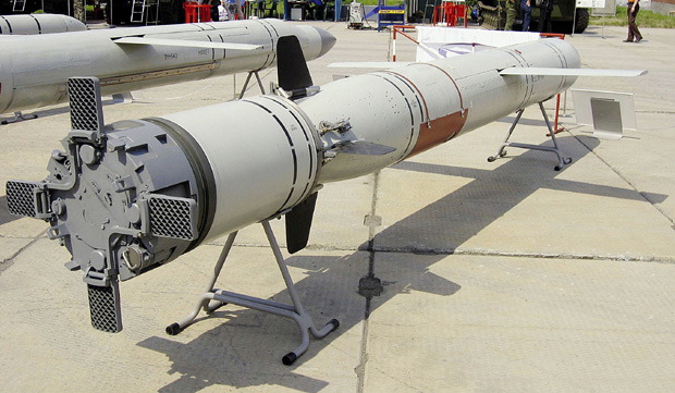

    Freser ЗамКомПоМорДе.
    Я внёс чисто техническое уточнение только и всего. Вы категорично заявили что калибр одноступенчатый.
    Вот тот " наболдашник" сзади за оперением и есть маршевый двигатель. Могут также крепится различные ускорители, в общем там есть чему падать.Повторюсь, их до черта модификаций.

    просто взгляни на этот "набалдашник с зади" какой это "маршевый двигатель" ? какая это "ступень" на. , это приклеенная питарда для выброса "крылатой ракеты" с "атомохода" "Ростов на Дону" :) или с подлодки ретро "старый оскол" :)

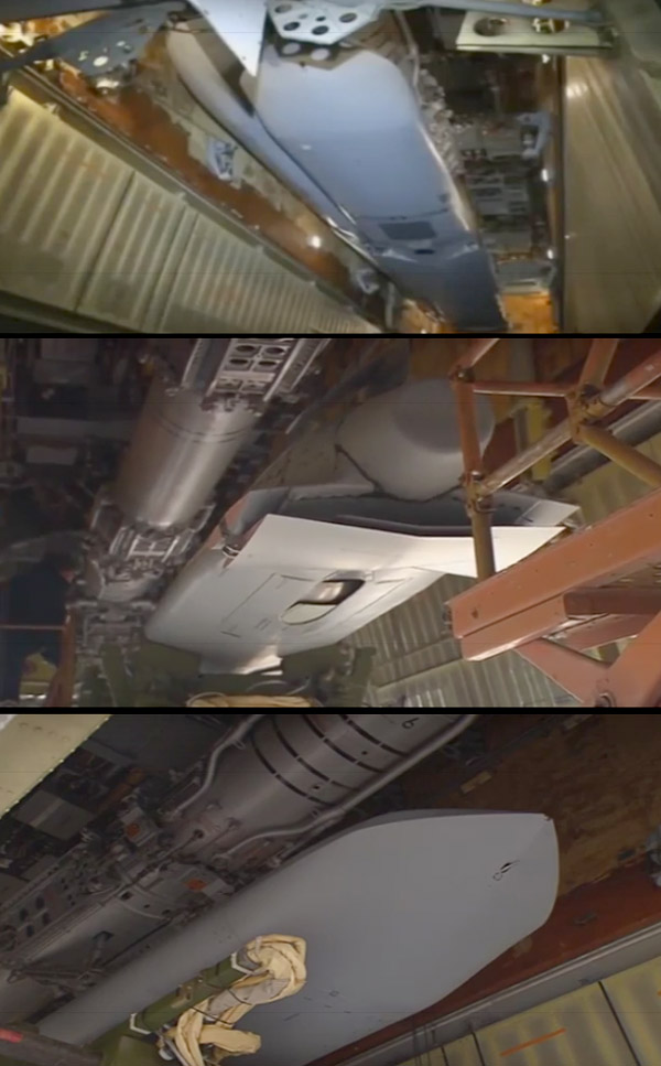

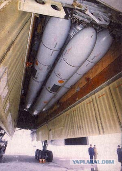

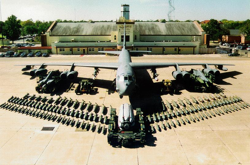

    +NOOR+ , это барабанная пусковая установка для КР
    Росийской не нашел , вот американская , на переднем плане перед носом самолета , на тележке

  21. ponab
    ponab Moderator
    просто у разных видов ракет по разному складываются крылья
  22. +NOOR+
    +NOOR+ Leutnant
    Beiträge:
    3.061
    ясень пень. Но что на ней? Если че это не Х-55
  23. Hornet81
    Hornet81 Leutnant

  25. Hornet81
    Hornet81 Leutnant
    Beiträge:
    1.131
    Х-101 ?
    Или , вообще , врезали кадры с того же Б-52 , с них станется :D
