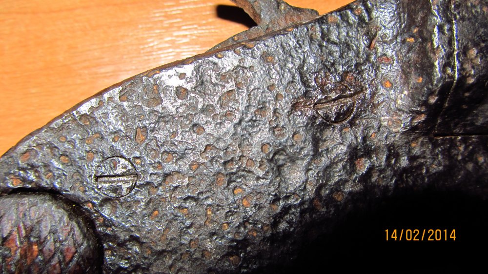

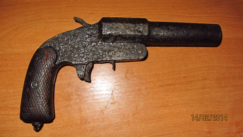

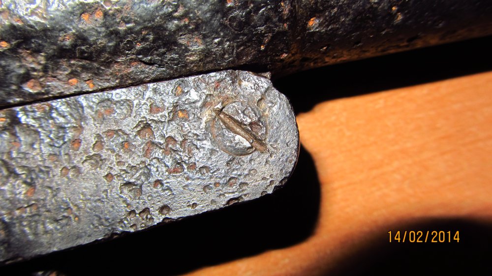

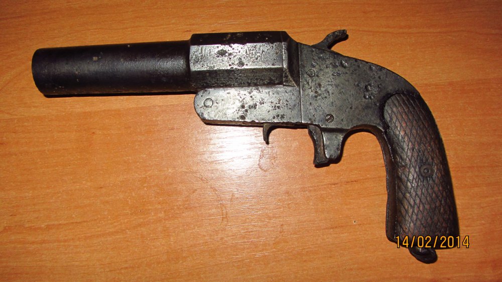

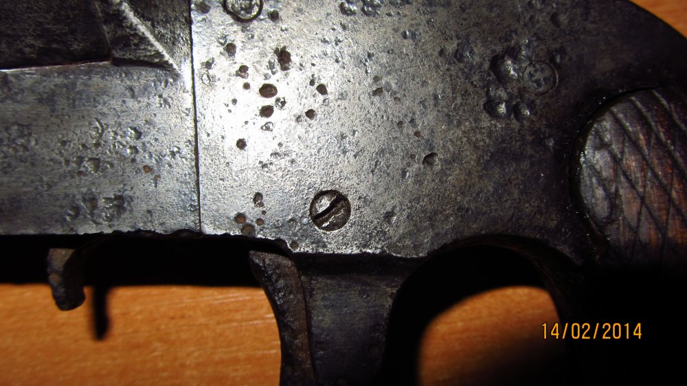

    осенью откопалась такая ракетница.сколько не пытался открутить винты ни чего не получается.я и в керосине мочил ее 2 месяца,и wd-40 поливал,и греть пытался (без фанатизма).и молотком стучал.не один винт выкрутить не могу.прошу помощи камрады!может кто нибудь даст совет?.если их высверлить,какая там резьба?может можно подобрать обычные болты?все таки хочу ее до ума довести....

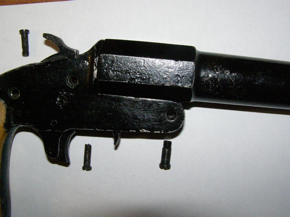

    100500 тая тема про винты...Грязь и ржавчину вокруг винтов очистить на максимальную глубину с обоих сторон(шило,иголка),делаем буртик из пластилина и т.д и заливаем ВД.Не забываем что шляпа с одной стороны-а резьба с совершенно противоположной.
    Точечный нагрев минигорелкой(снова не забываем что резьбовая часть и шляпа с разных сторон) с ударом через отвертку по шляпе(не расклепывая как на фото) можно чередовать нагрев с охлаждением.

    Отличный сохран (пострадала только одна сторона), маляров не слушайте, только заварка раковин, шлифовка и воронение. Чтобы выкрутить винты нужно на хоз. рынке приобрести китайскую горелку и ударную отвертку, также ВД-40 не помешает. Нагреваете винт до серо-малинового цвета и охлаждаете резко холодной водой. Смачиваете ВД и ударяете ударной отверткой и пробуете открутить. И так несколько раз, главное стараться не расклепать винт. За пару дней не спеша можно все открутить. Керосин не поможет, а вот нагрев и охлаждение творят чудеса, не бойтесь нагревать, предмет не поведет, а пружины можно чуть что изготовить новые.

    Сначала изучить матчасть (ракетница ОСП 30). Как уже говорили поможет тлько нагревание и в воду. Нагревал резаком и опускал в воду. Открутилось всё сразу.
