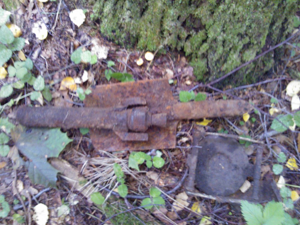

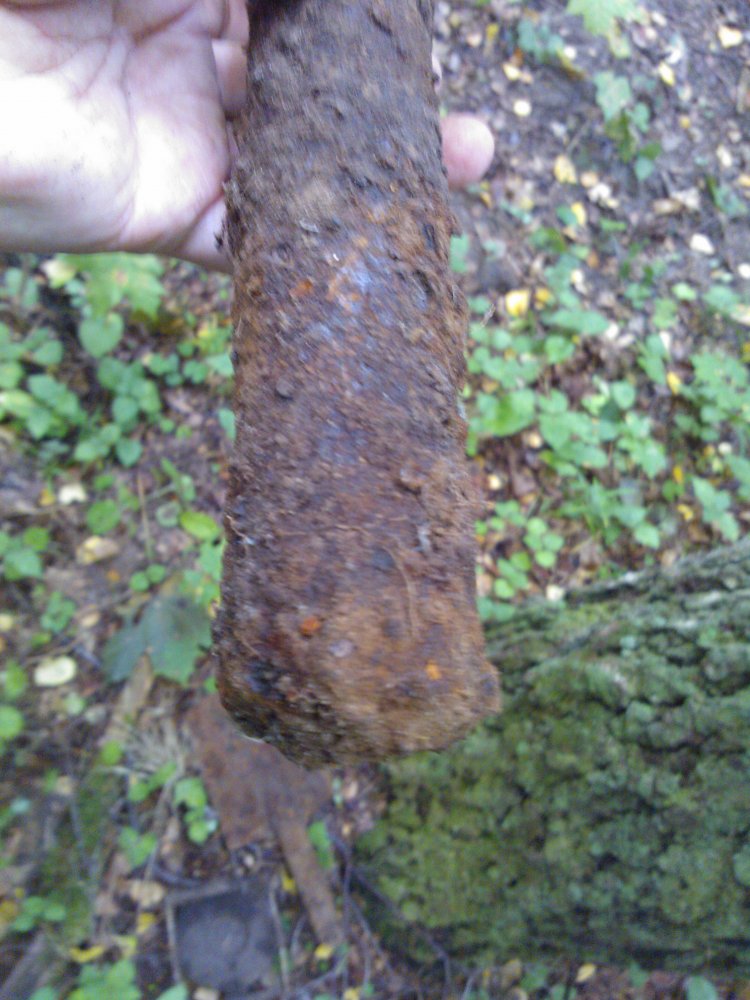

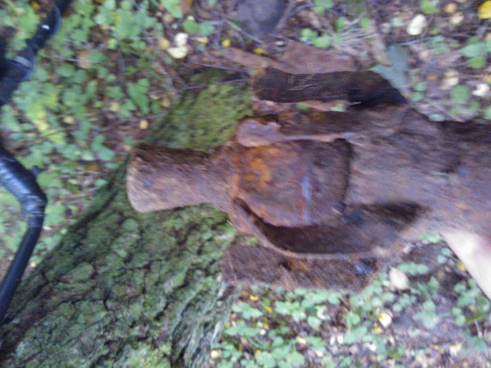

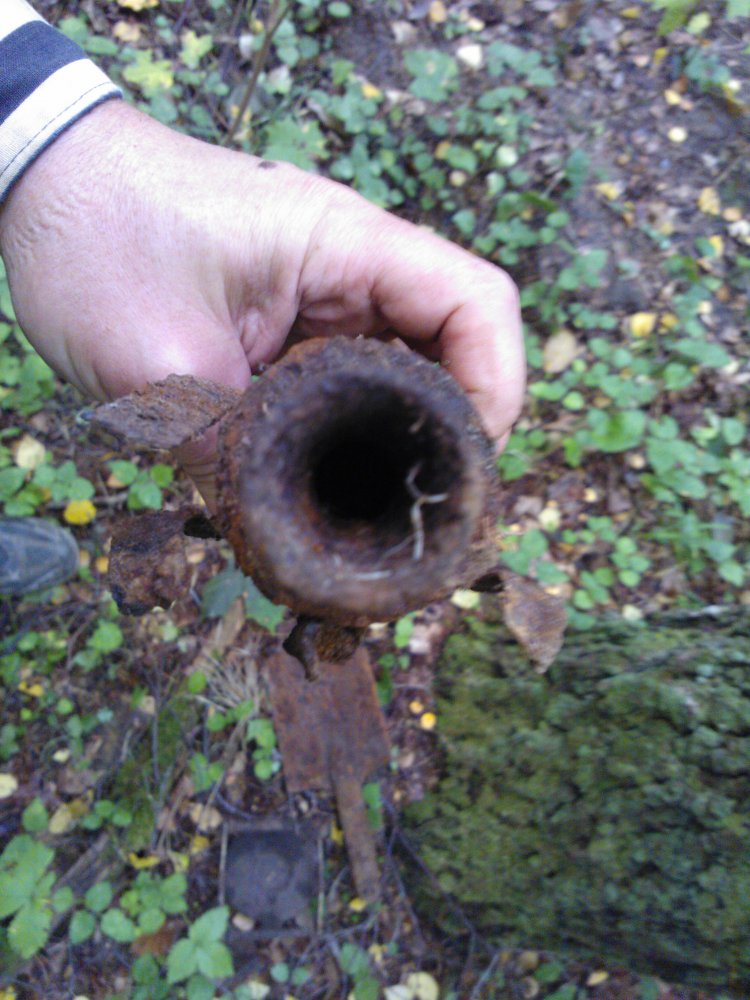

    Вот такой предмет вырыл в лесу. Сопло, стабилизаторы наводят на мысль о ракете. Что это? Опасно? Утоплена в реке.

    Не опасно

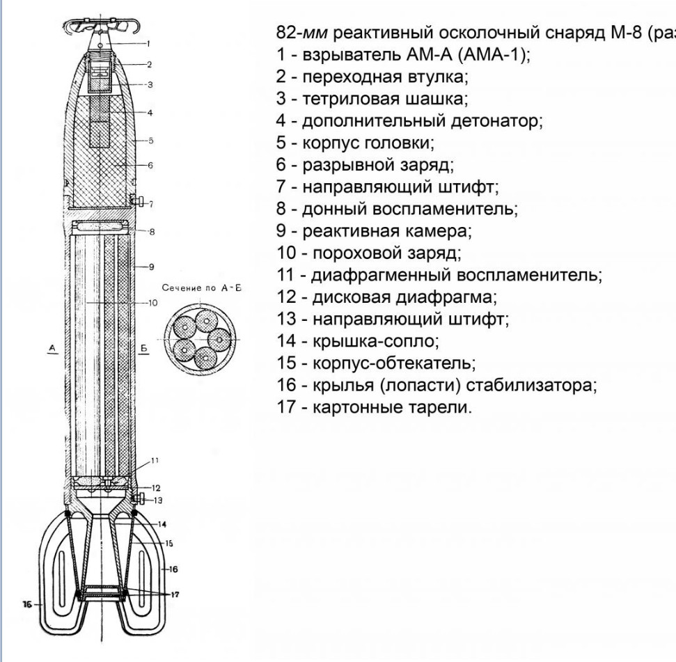

    похоже на остатки РС-82 или реактивный снаряд М-8 (это одно и тоже, отлились только взрывателями)

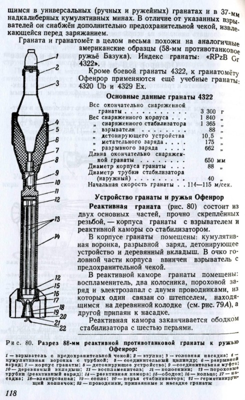

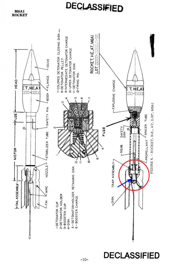

    Не согласен. Если ВНИМАТЕЛЬНО посмотреть на расположение крыльев ОПЕРЕНИЯ у находки ТС и на схеме советских РСов, то можно заметить СУЩЕСТВЕННУЮ РАЗНИЦУ. У советских РСов они монтировалось на обтекателе сопла (на схеме поз. 15), т.е. фактически в одной плоскости с соплом (поз. 14), а на идентифицируемом объекте оперение стабилизатора находиться ПЕРЕД соплом реактивного двигателя (фото 1 и 2). Так же заметна малая длина и самого сопла реактивного двигателя у находки. Исходя из этого, можно с БОЛЬШОЙ долей уверенности сказать, что на лицо все "признаки" остатков реактивного выстрела М6А1 к американскому ручному гранатомёту М1 "Bazooka".
    http://topwar.ru/38562-sovsem-ne-muzykalnaya-bazuka-chast-1.html
    http://topwar.ru/38955-sovsem-ne-muzykalnaya-bazuka-chast-2.html
    С уважением ко всем!

    Так я и не утверждаю, написал что похоже, дал так сказать точку в каком направлении копать. Да на американца больше похоже, сопло действительно по форме сходится с базукой.

    У нее пластина стабилизаторов как бы в трубе были, просто она сгнила. Я ее оторвал, а потом сфоткал.

    Двигатель от ракеты панцершрека. Наружное кольцо стабилизатора отсутствует.

    Похож
    Но и базука близка

    Панцершрек! откуда у нас базуке взяться?!
