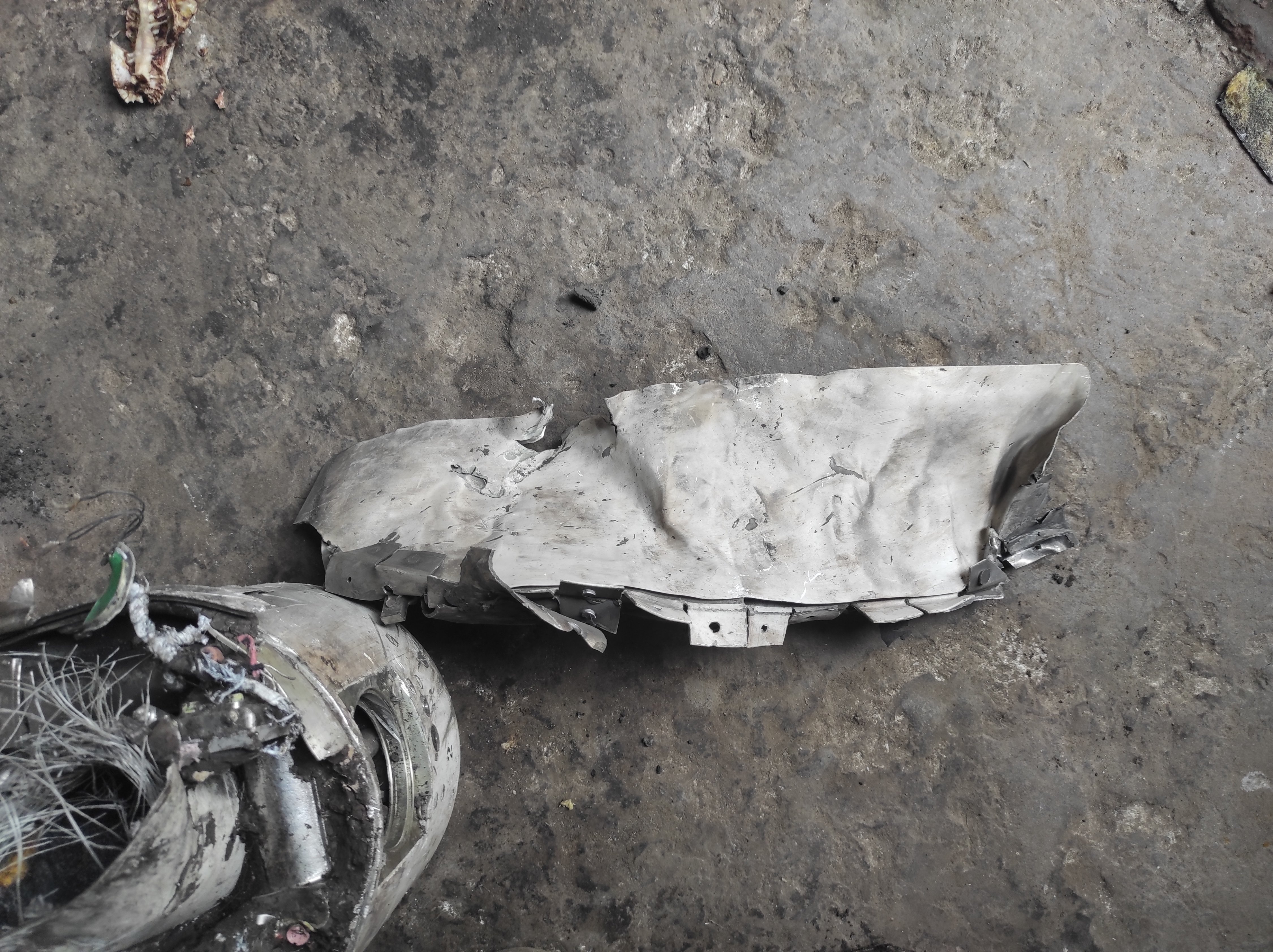

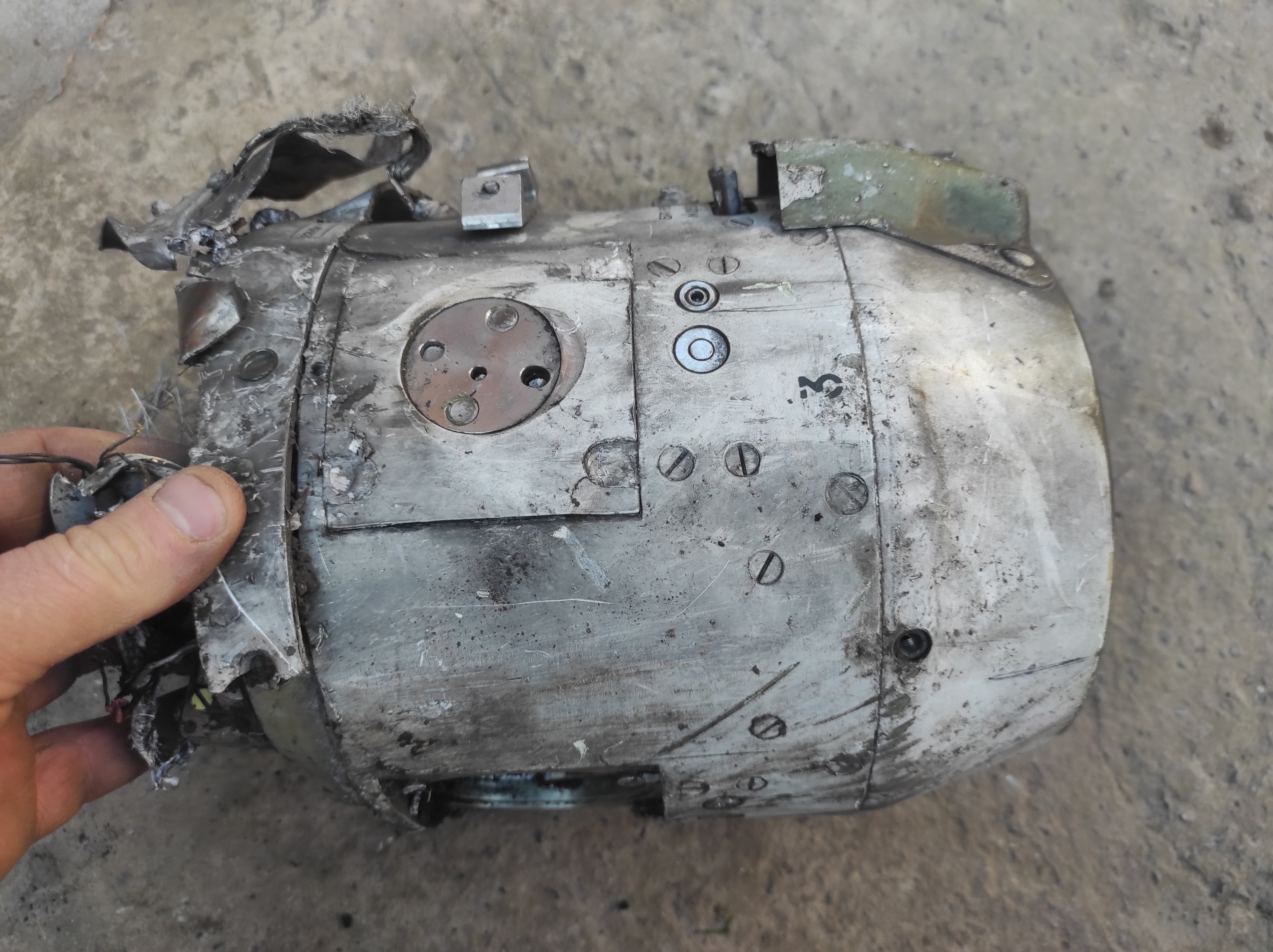

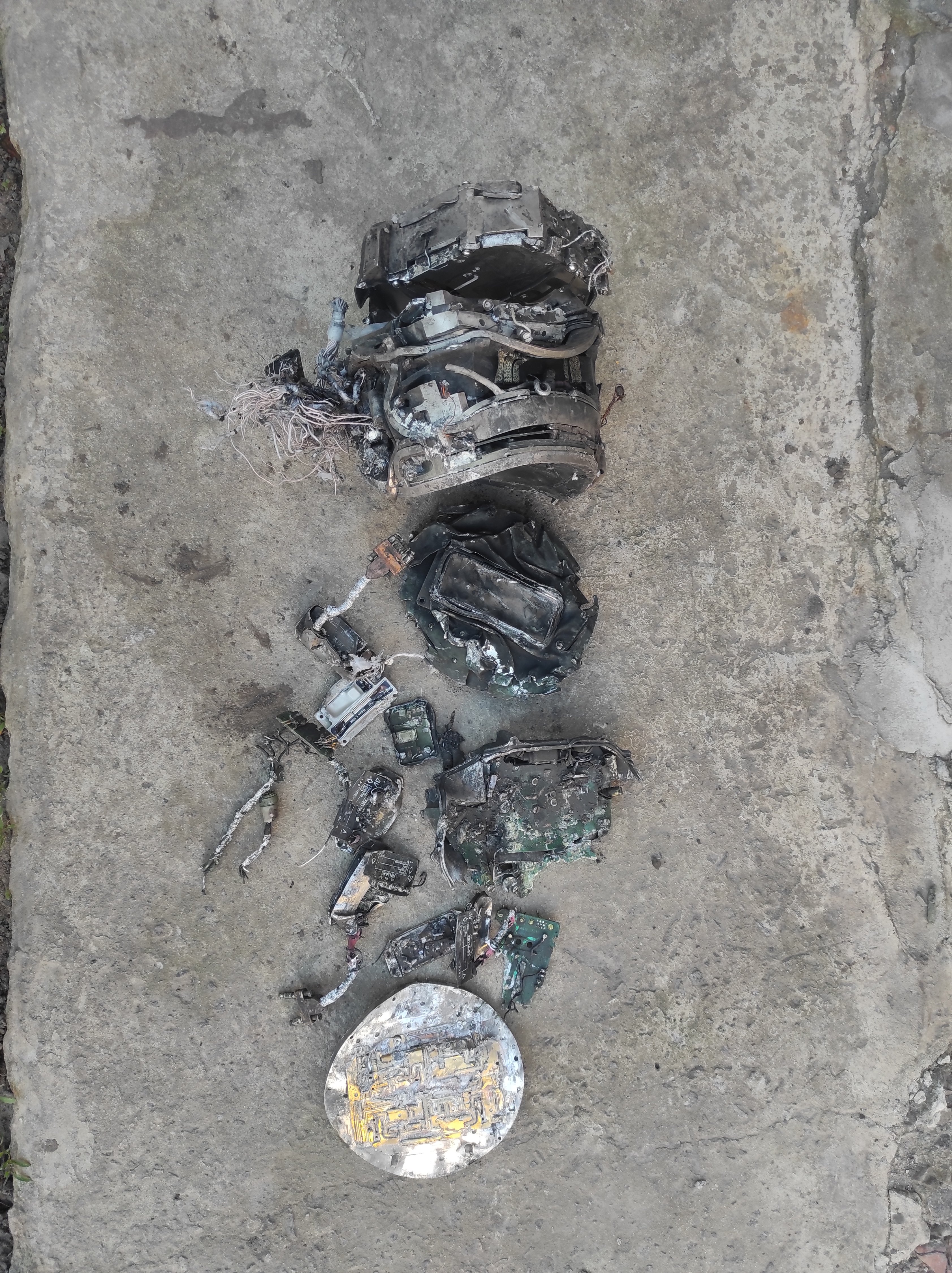

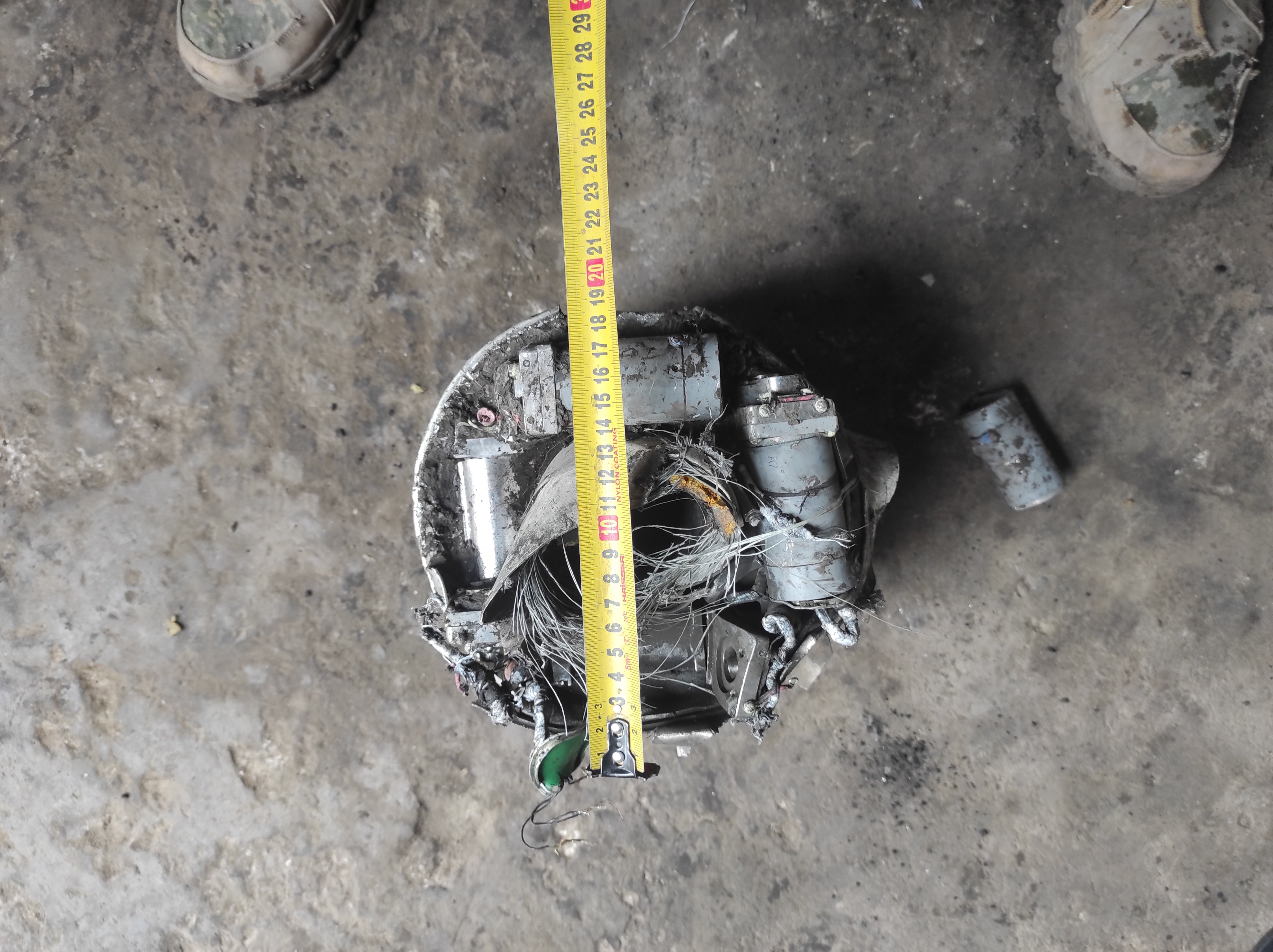

    Підкажіть будь ласка по залишкам ракети

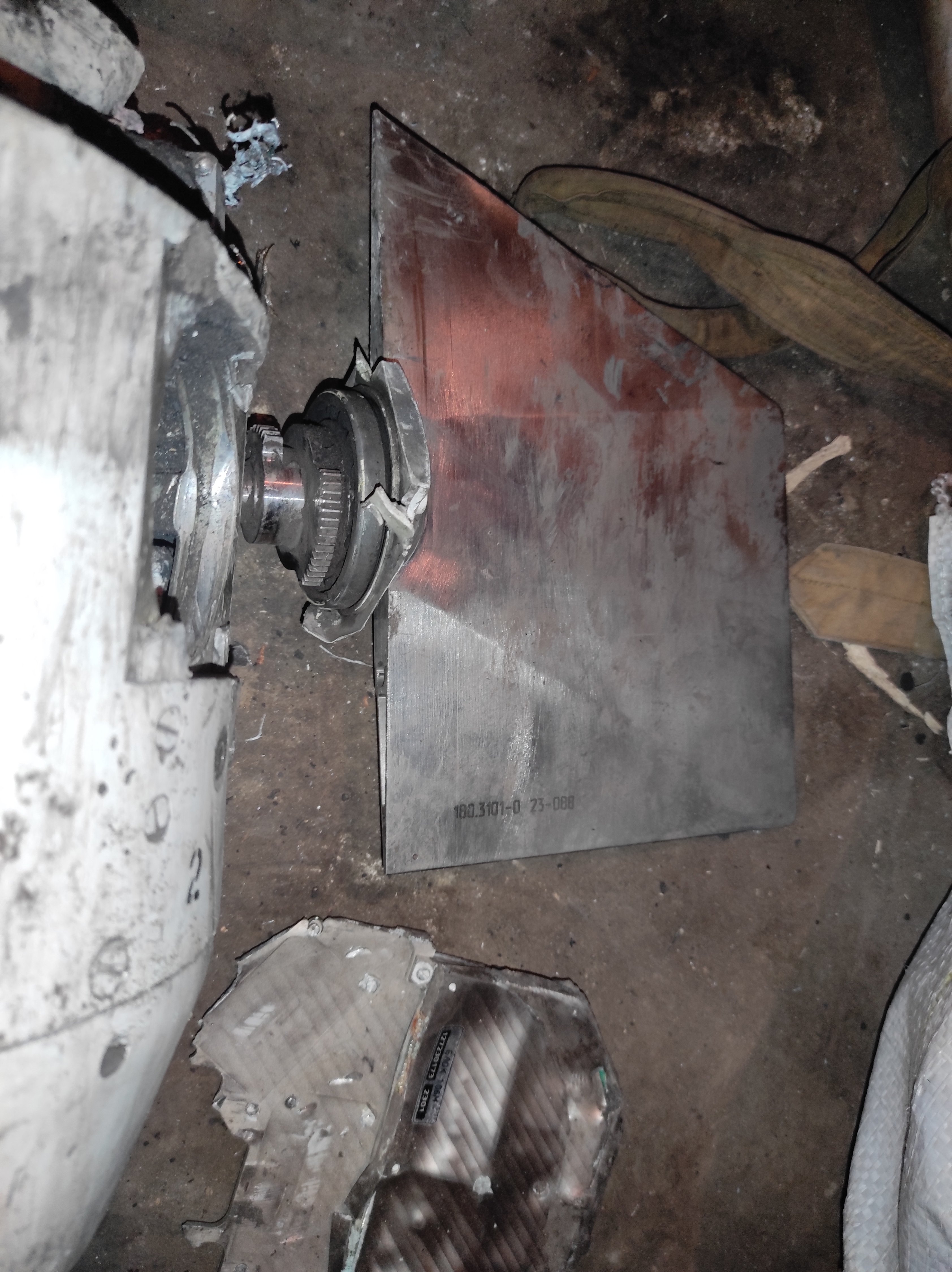

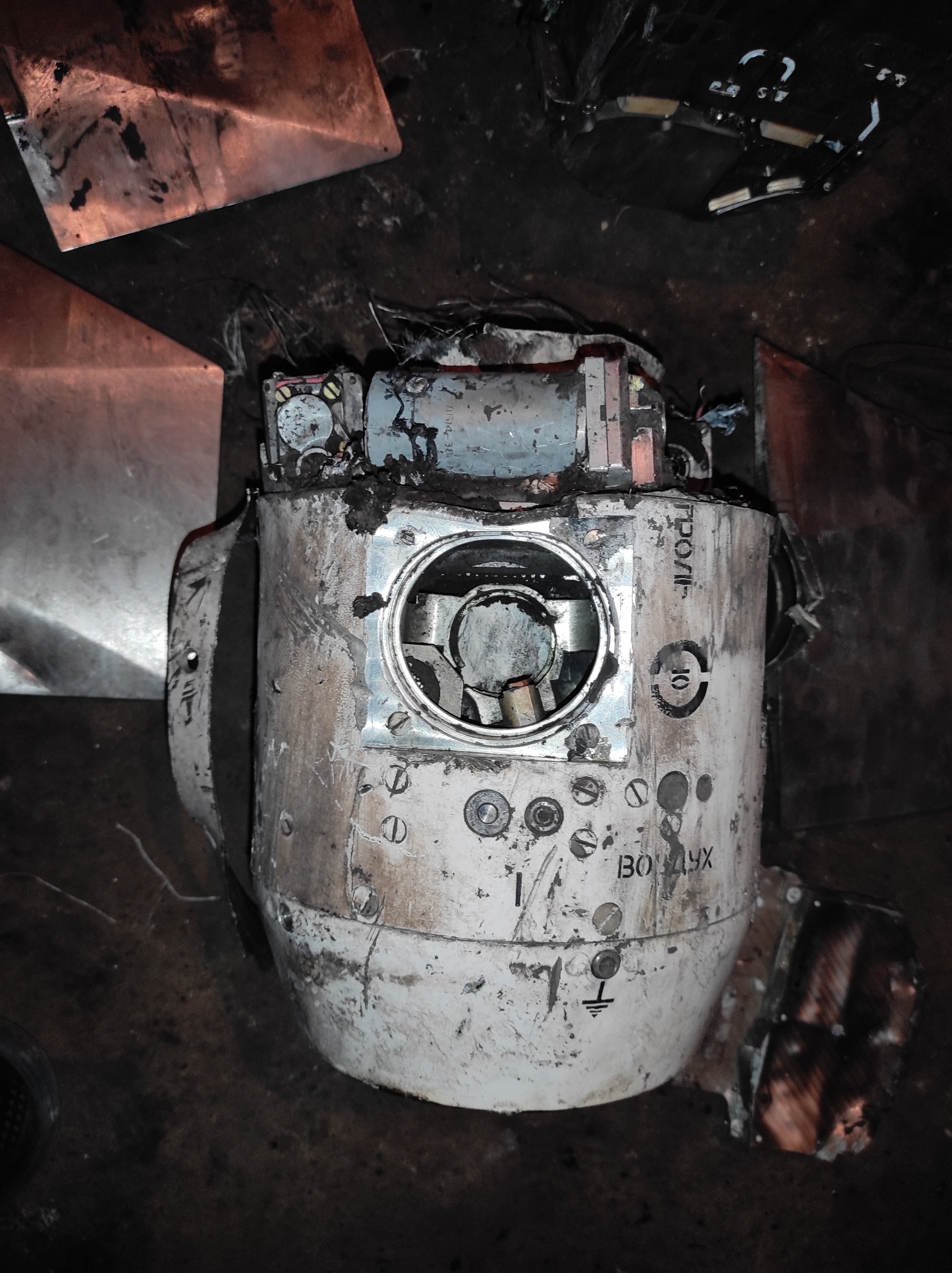

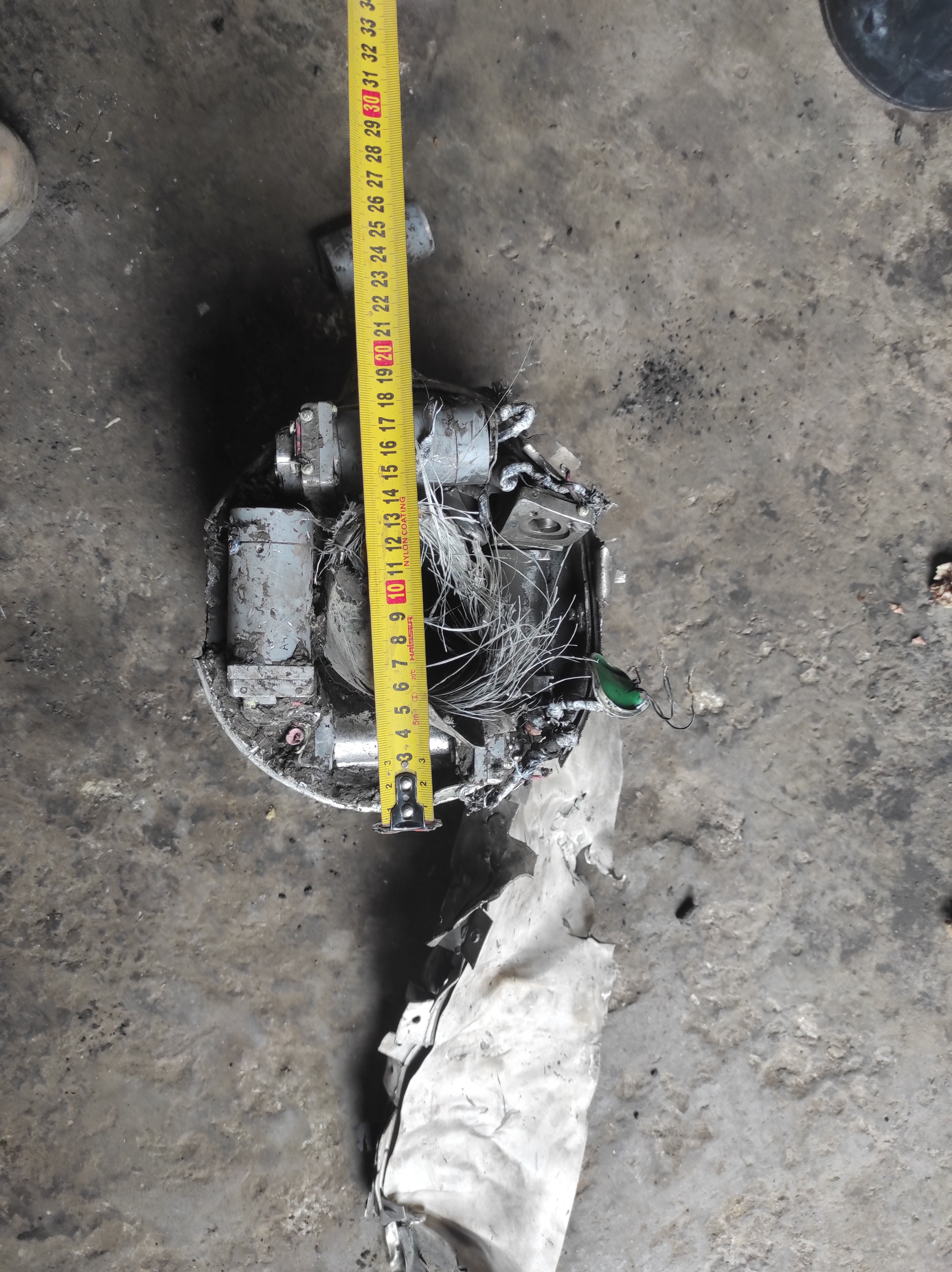

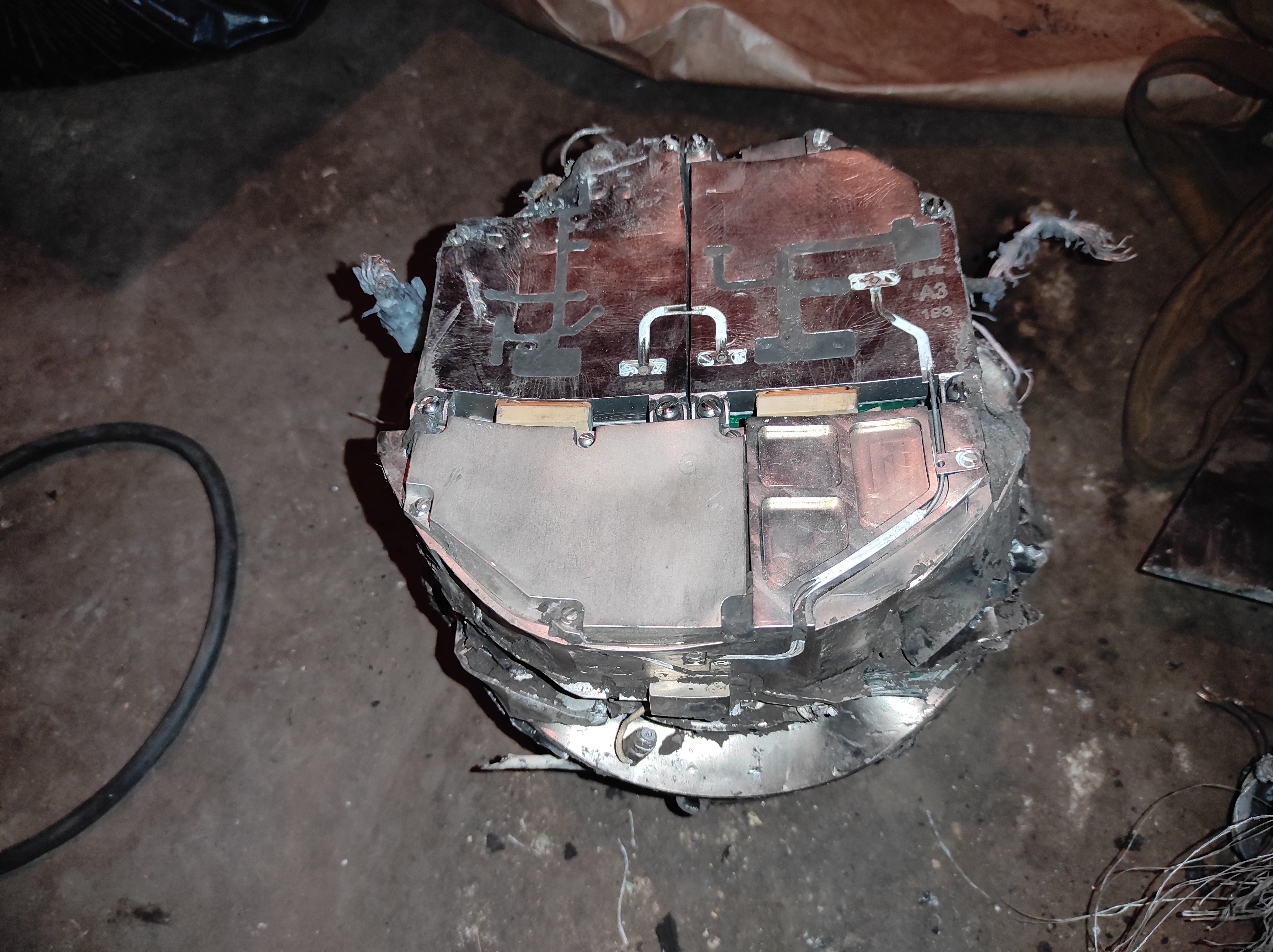

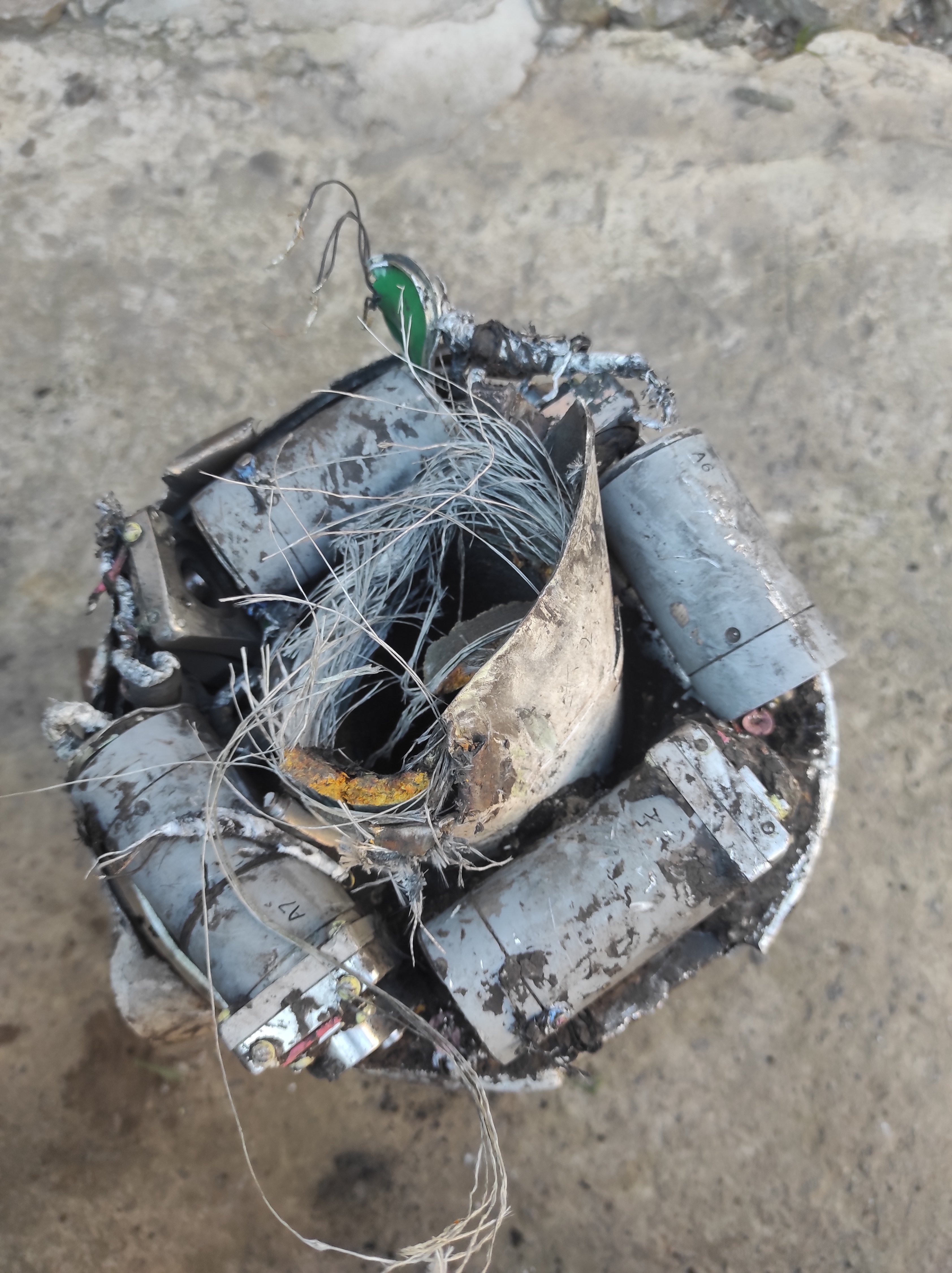

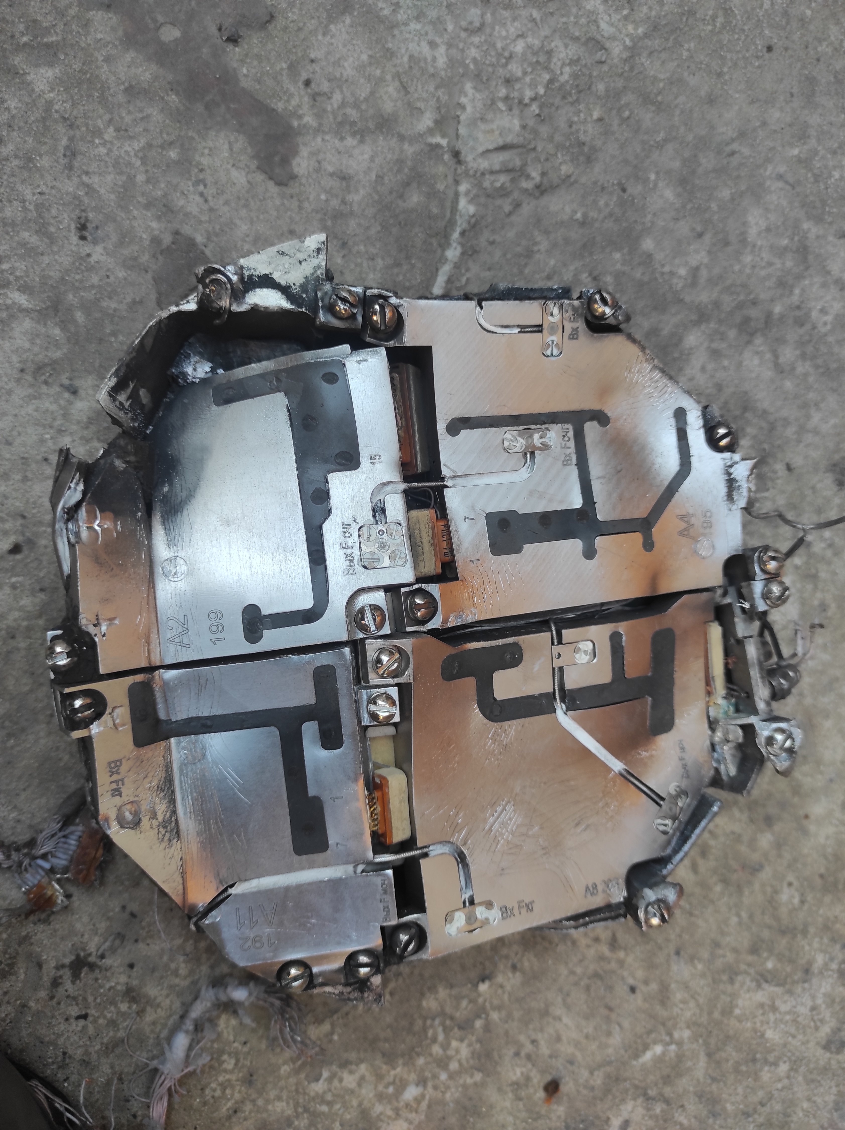

    Підкажіть будь ласка що це може бути.
  5. Tor Morera
    Tor Morera Feldwebel
    218
    Світлосірий або білий колір -авіаційна ракета.

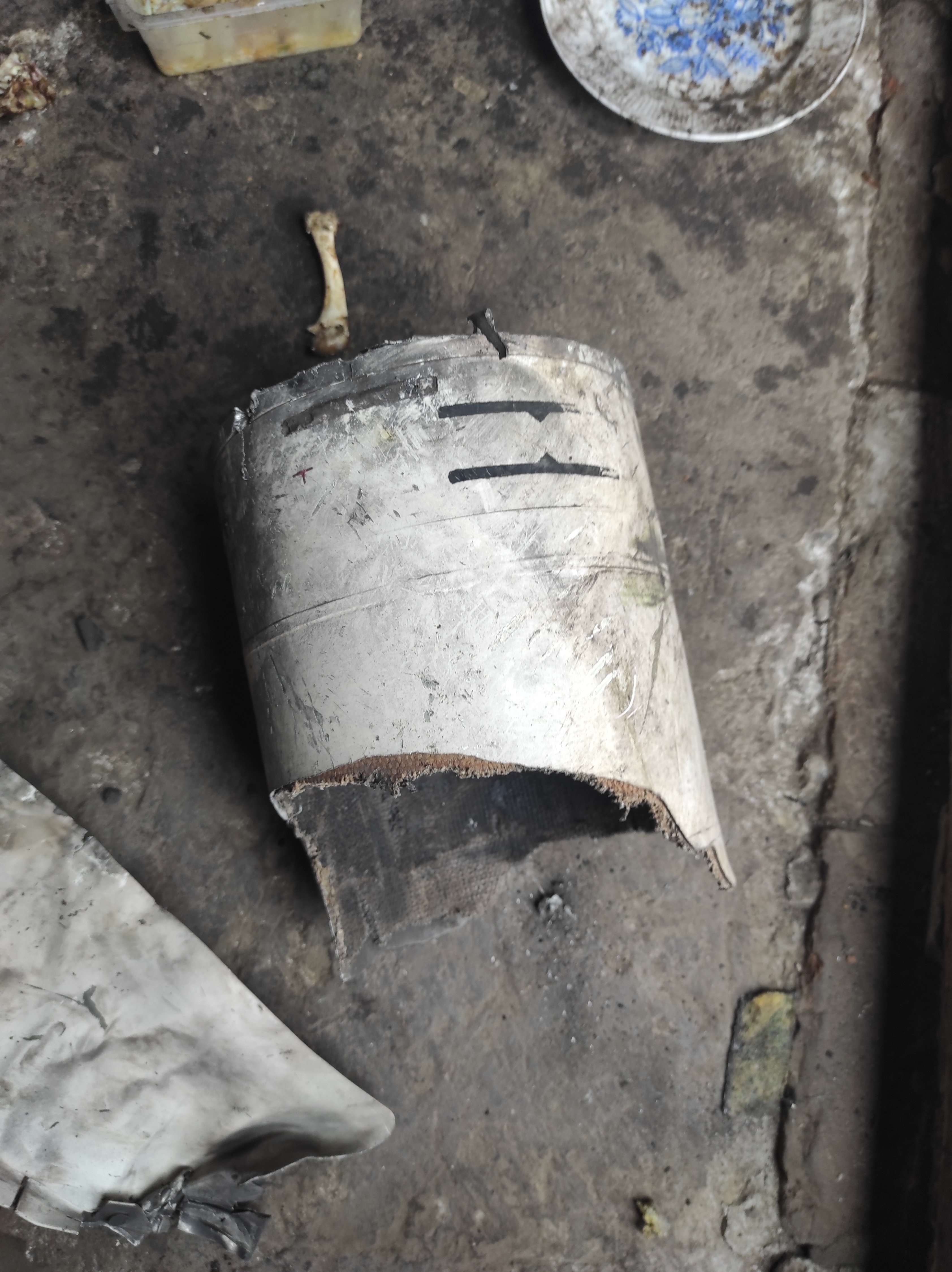

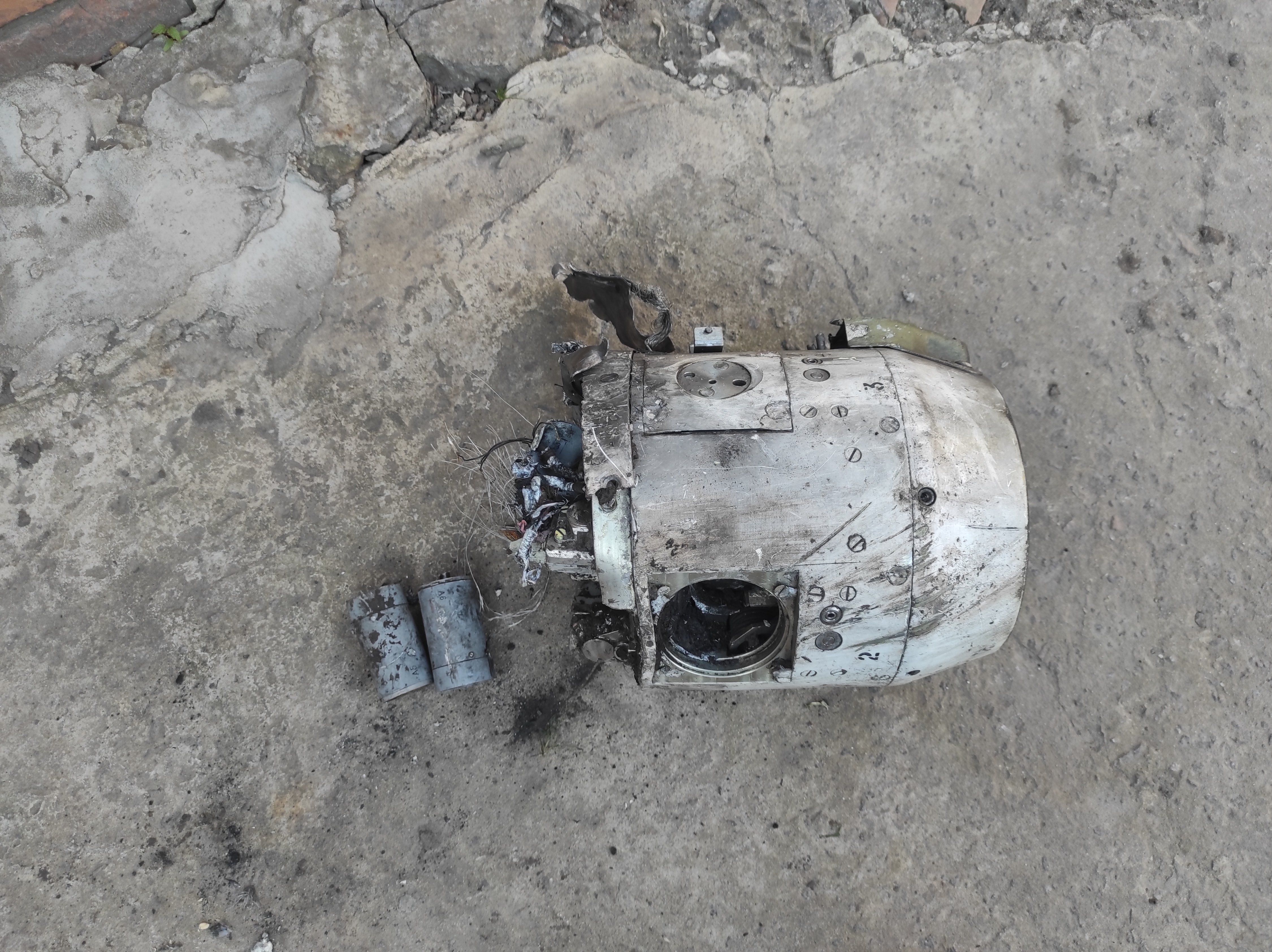

    Наскільки говорили хлопці що її знайшли, то говорять що нею наш літачок щось збивав, де впали куски іншої цілі невідомо.
  7. A10A
    A10A General-leutnant
    23.918
    Київ, Україна

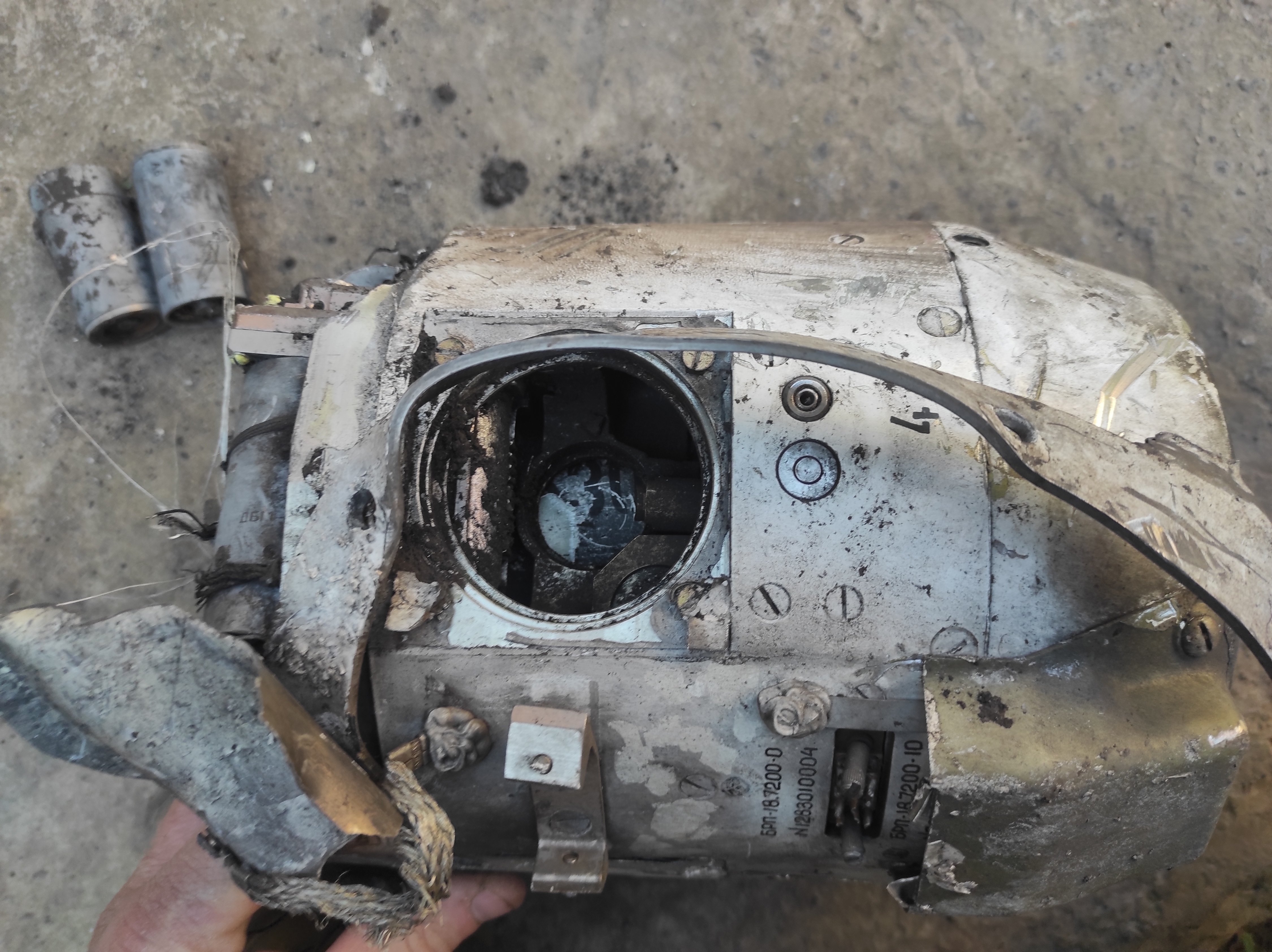

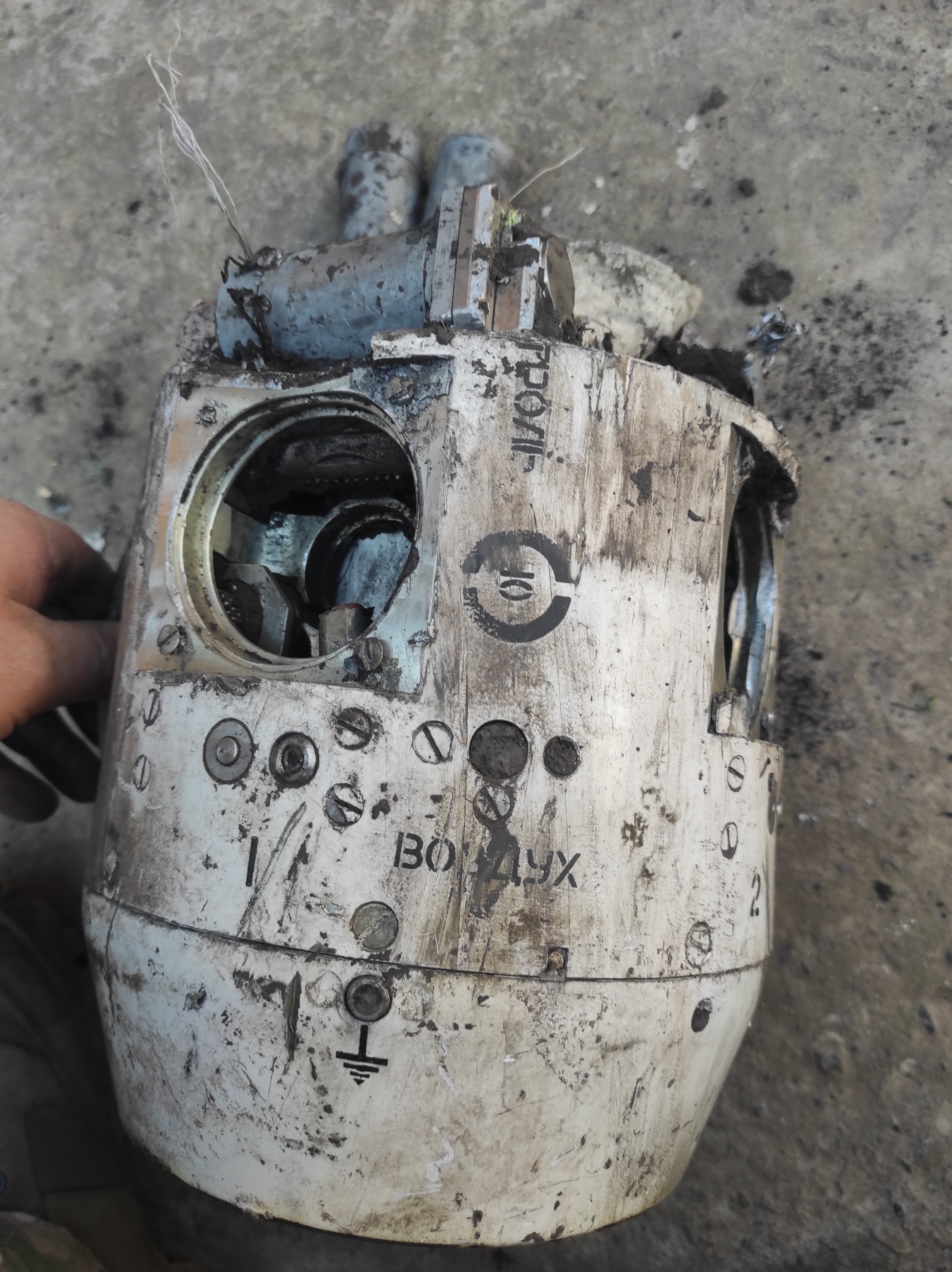

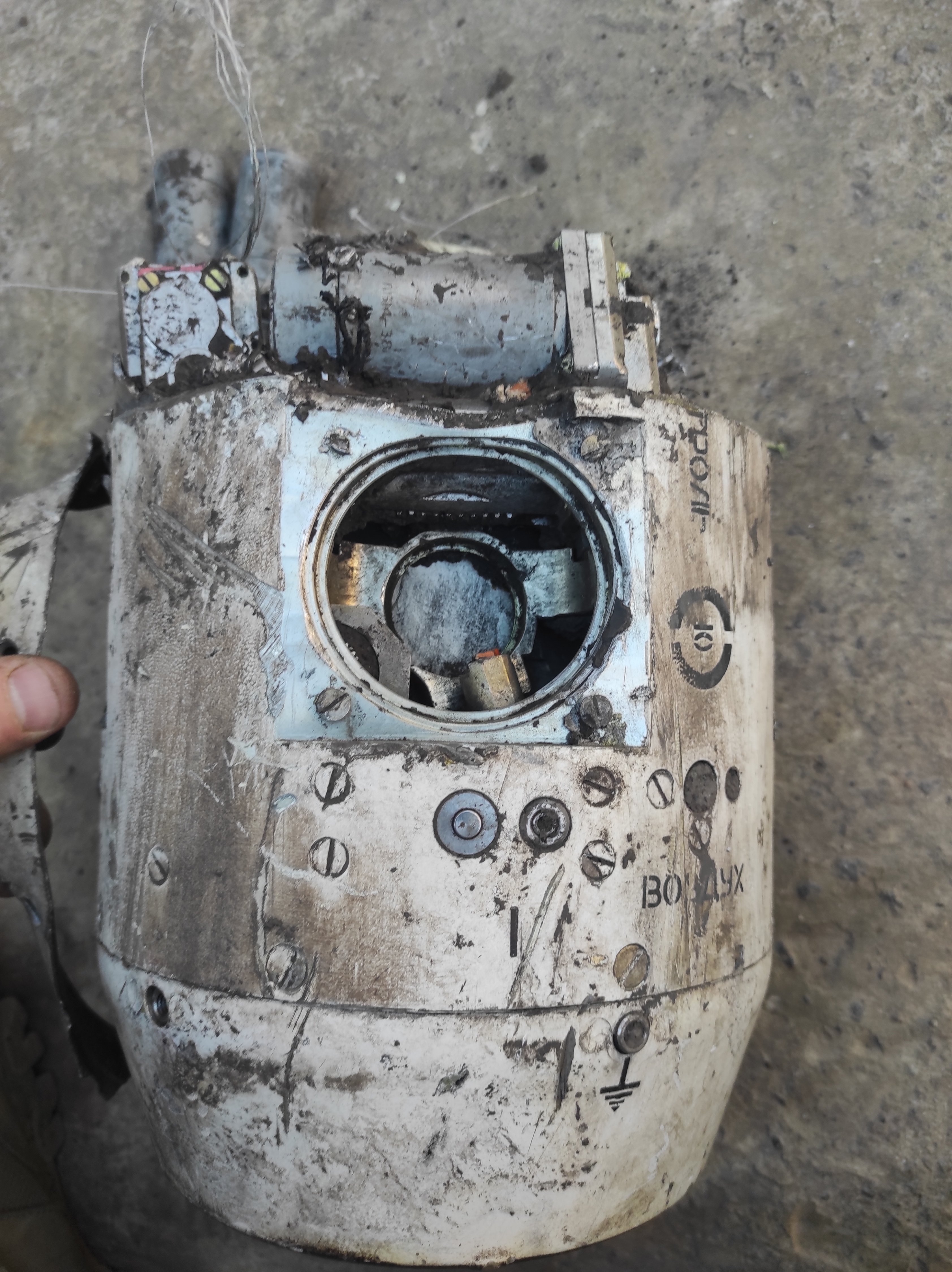

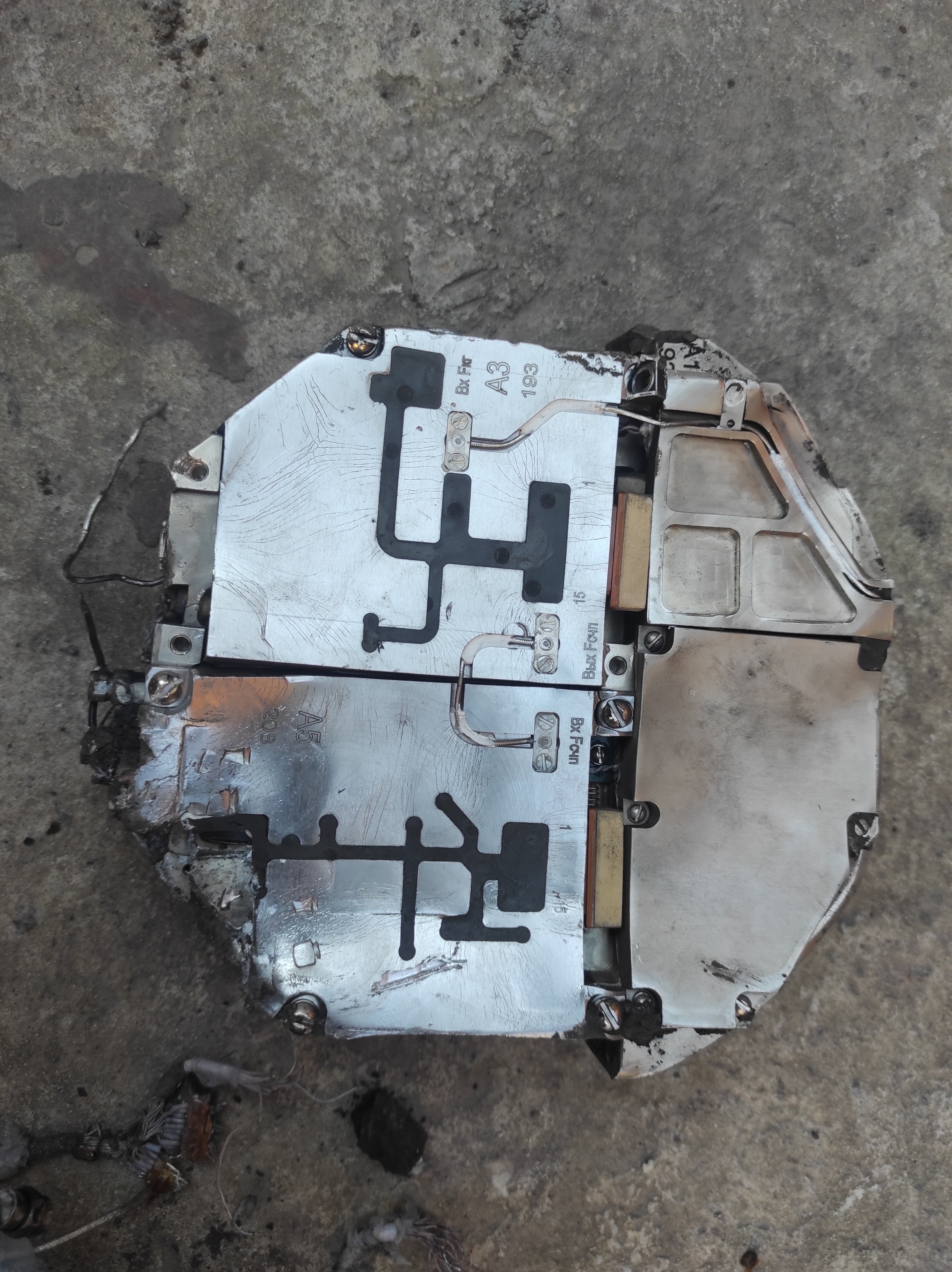

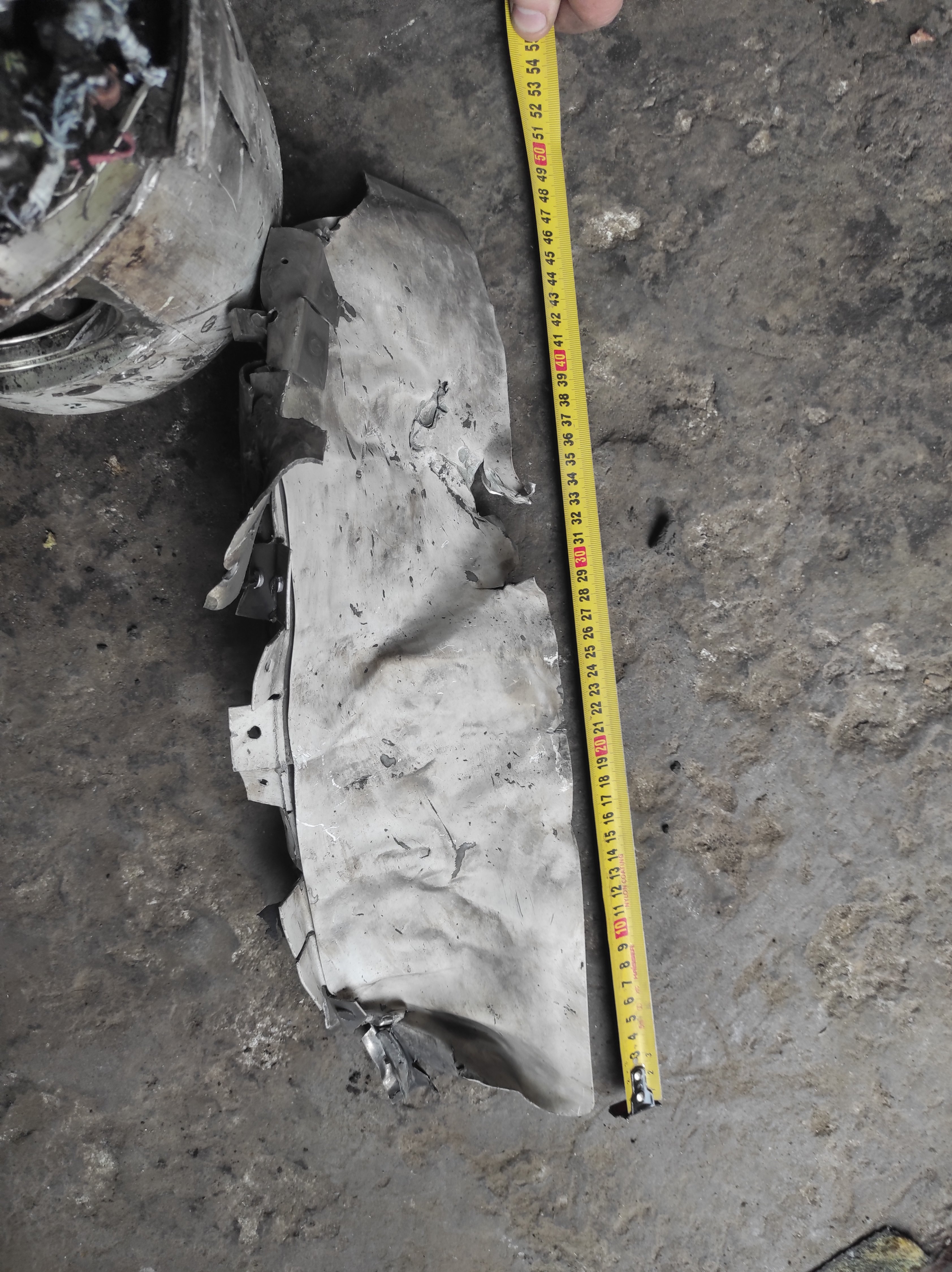

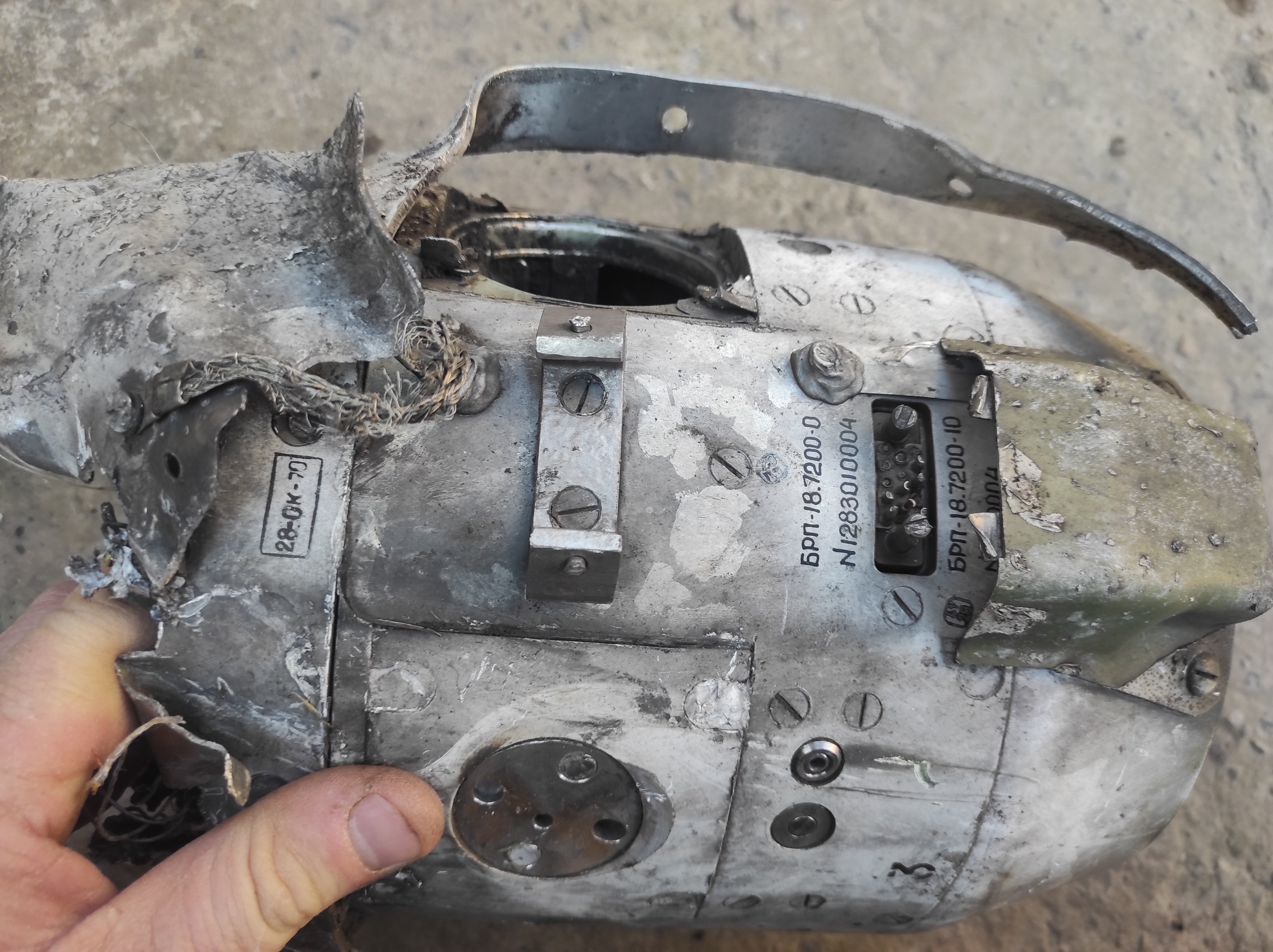

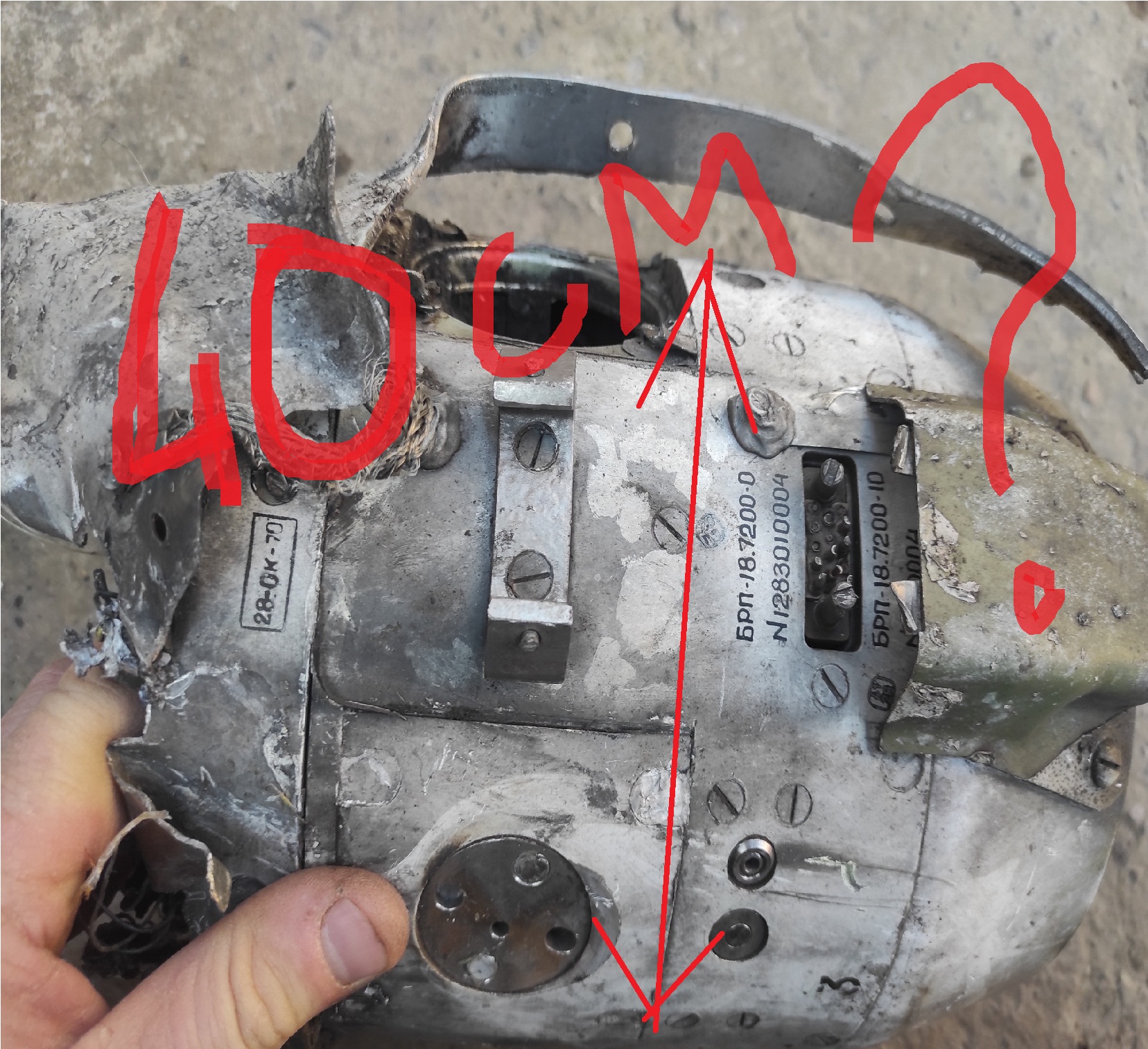

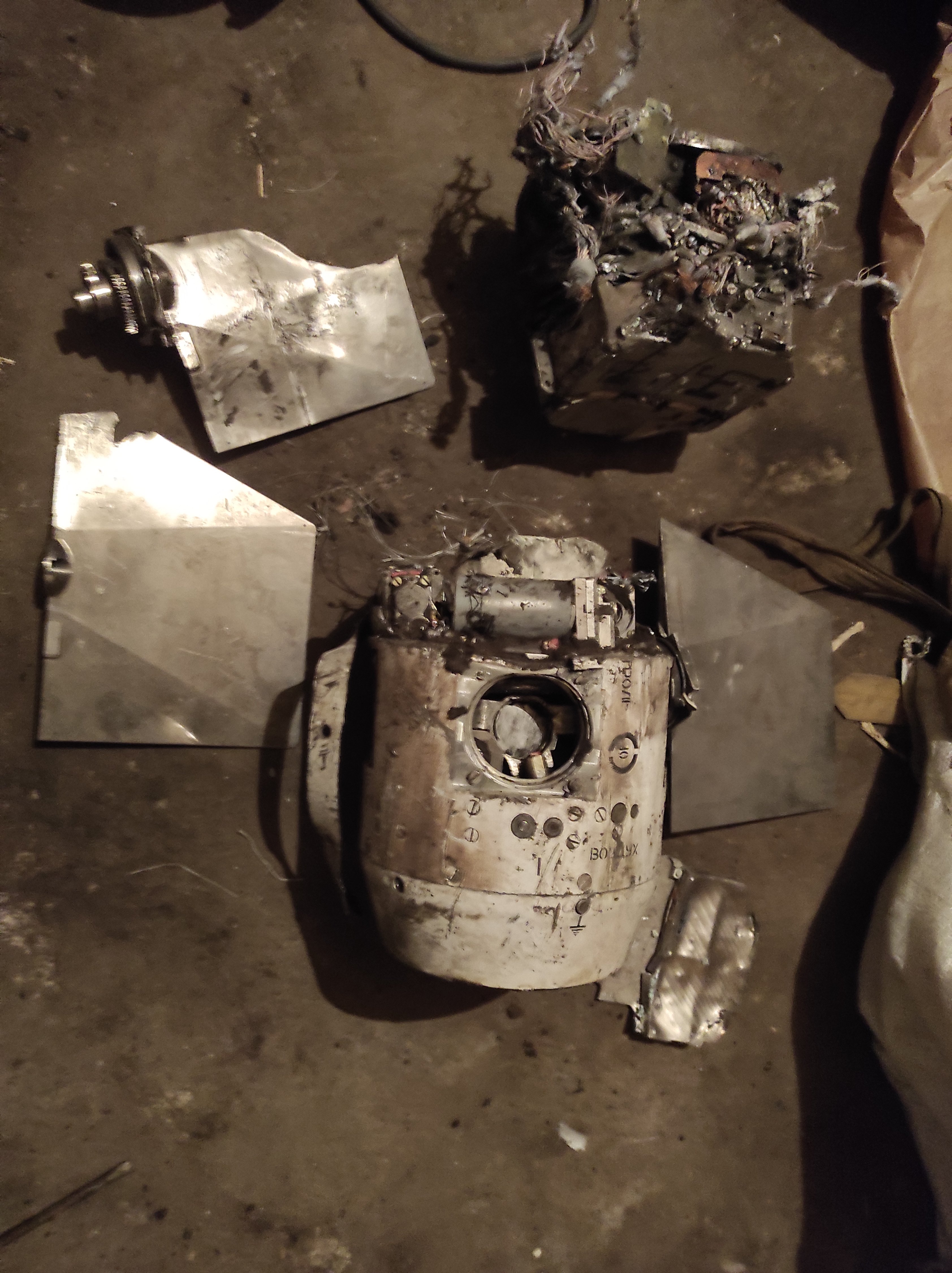

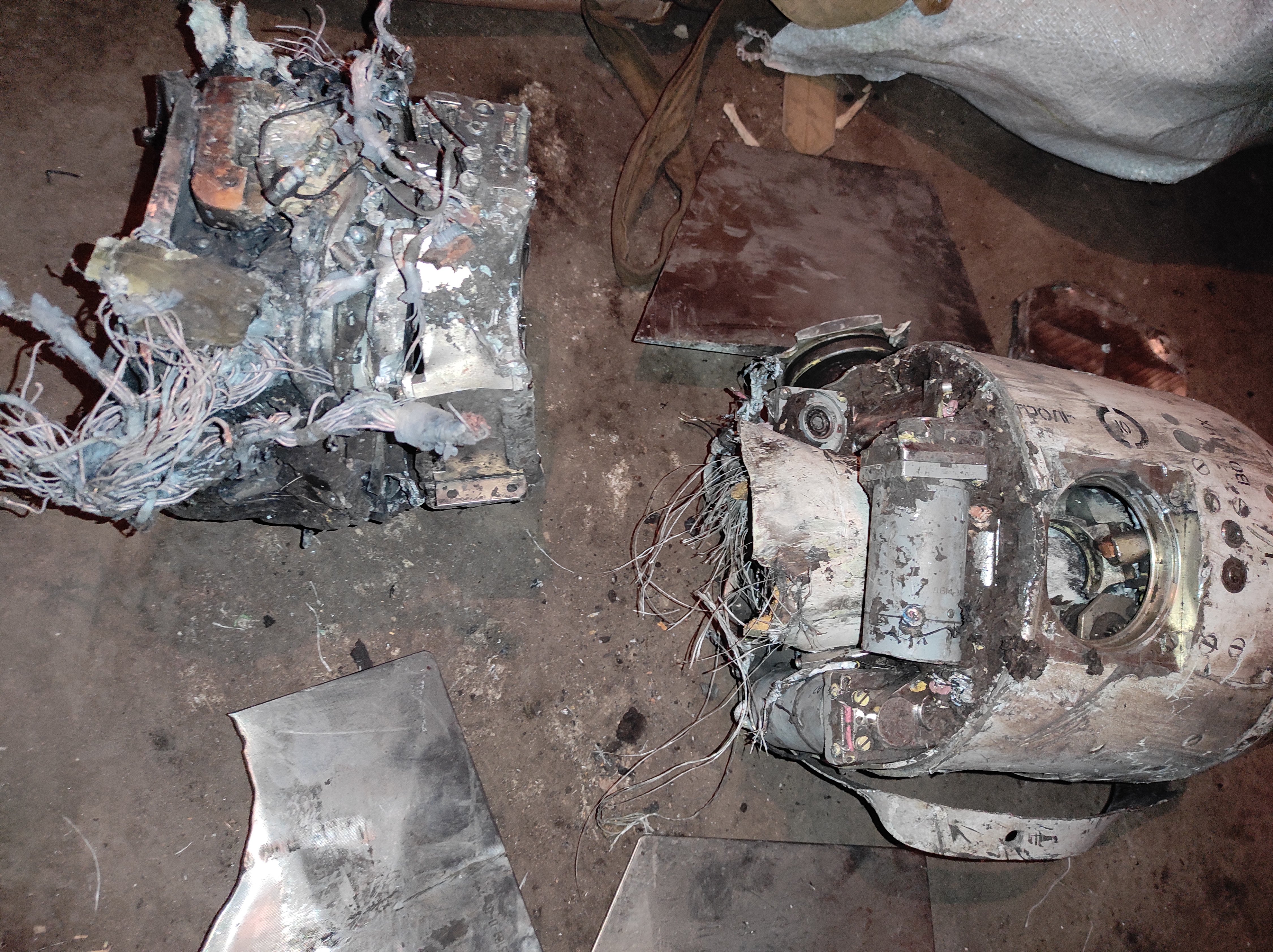

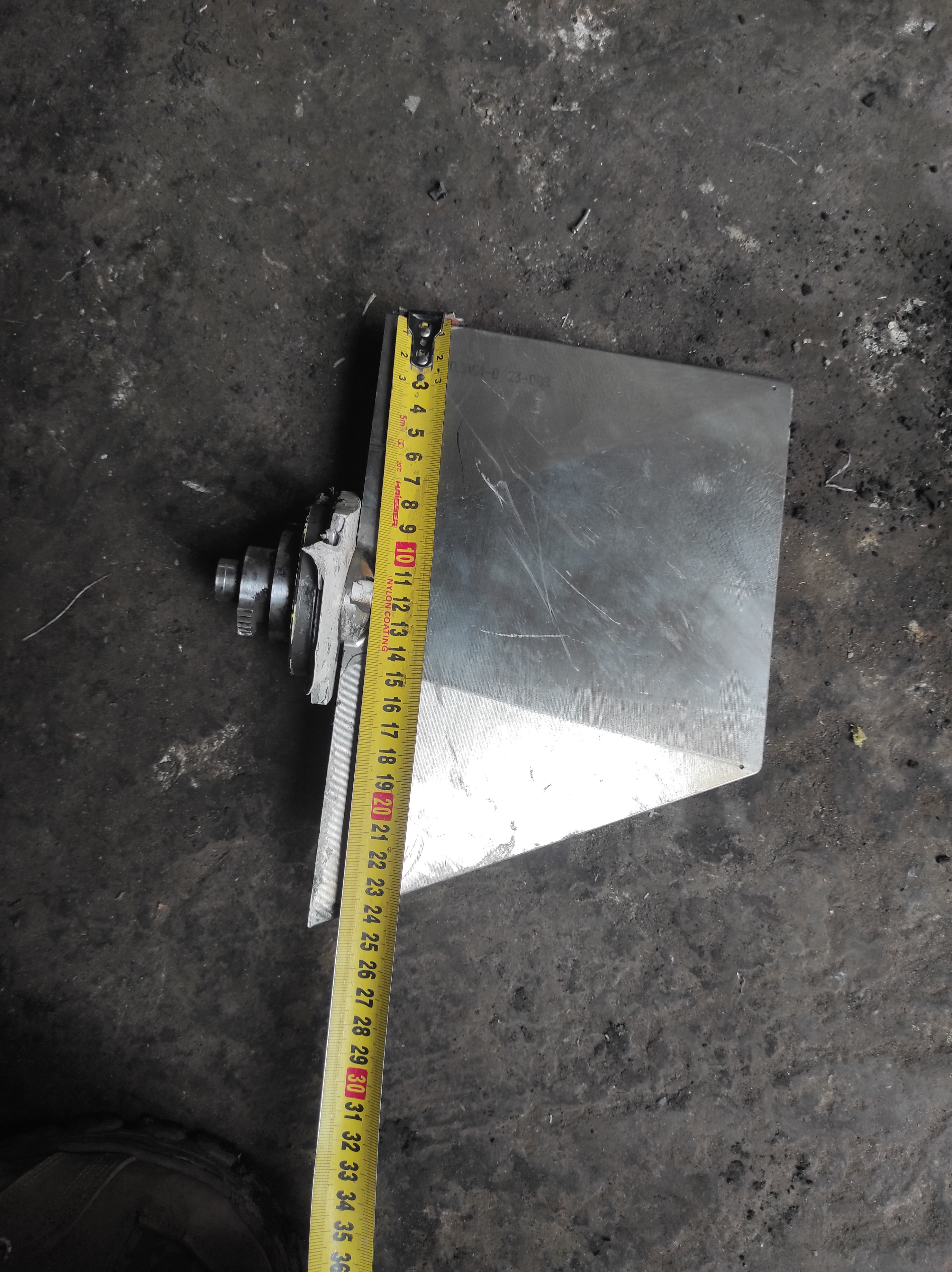

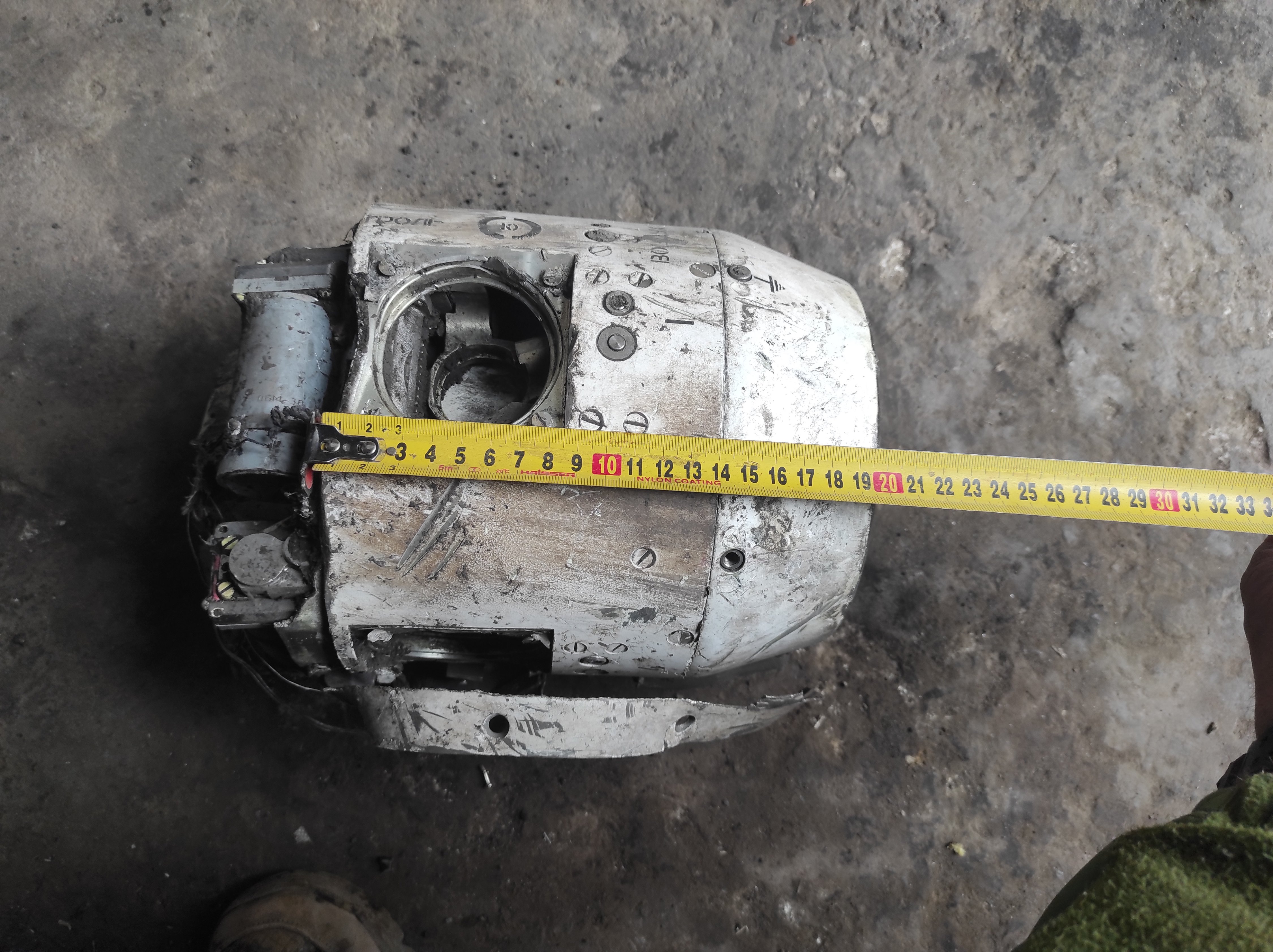

    ...Ви лінійку навчітьсЯ прикладАти і пробуйте робити фото не тільки з одної сотронИ (7 шт.)
    відсік корекції і наведння ракєти "повітря-повітря" авіаційного базування...
    ...ракєта - кацапська (?)...
    якщо ті рулІ від неї - аналогів поки не знйшов...
    o_O:beer::cool:
    SubSailor и Pfm нравится это.

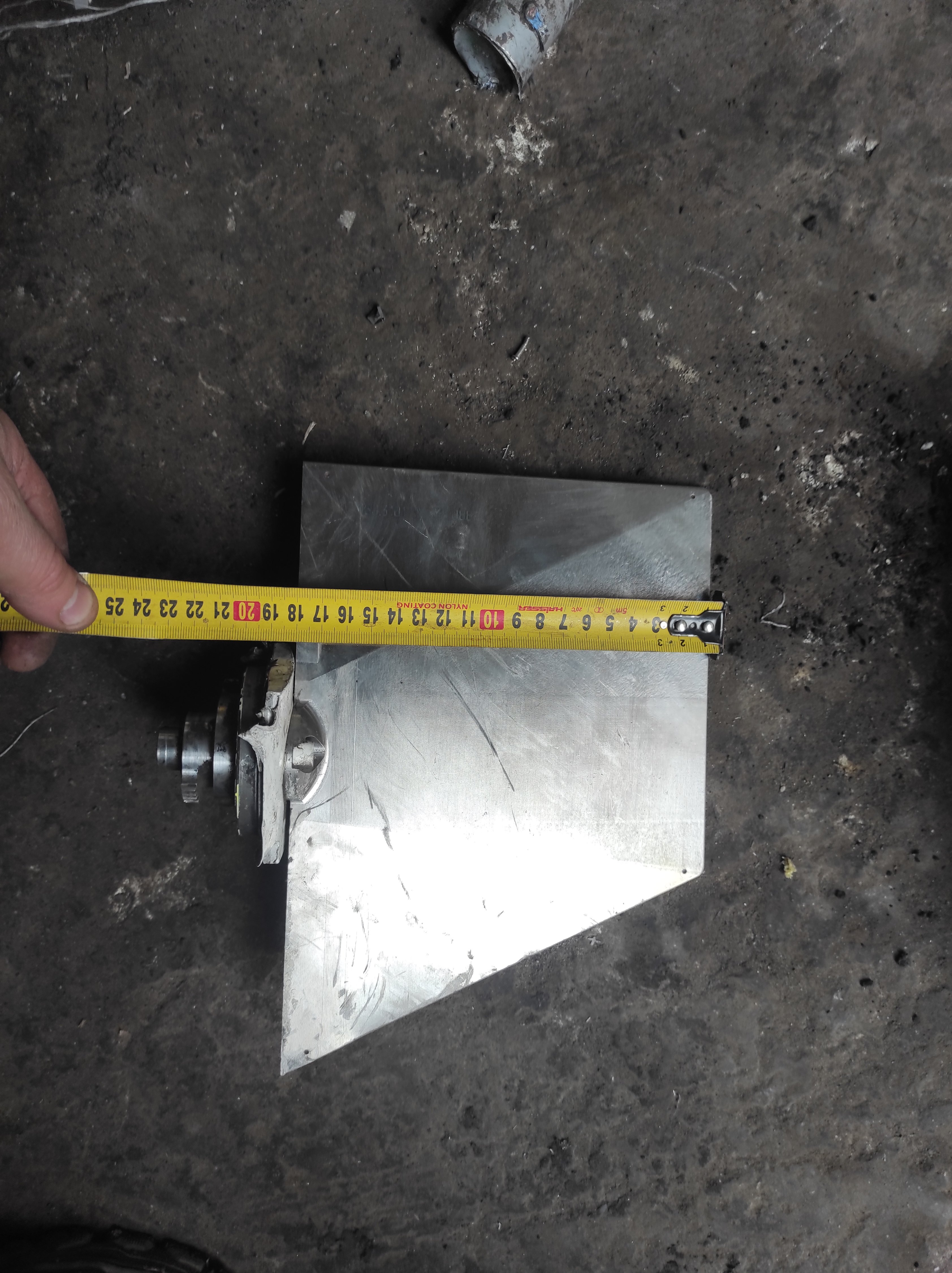

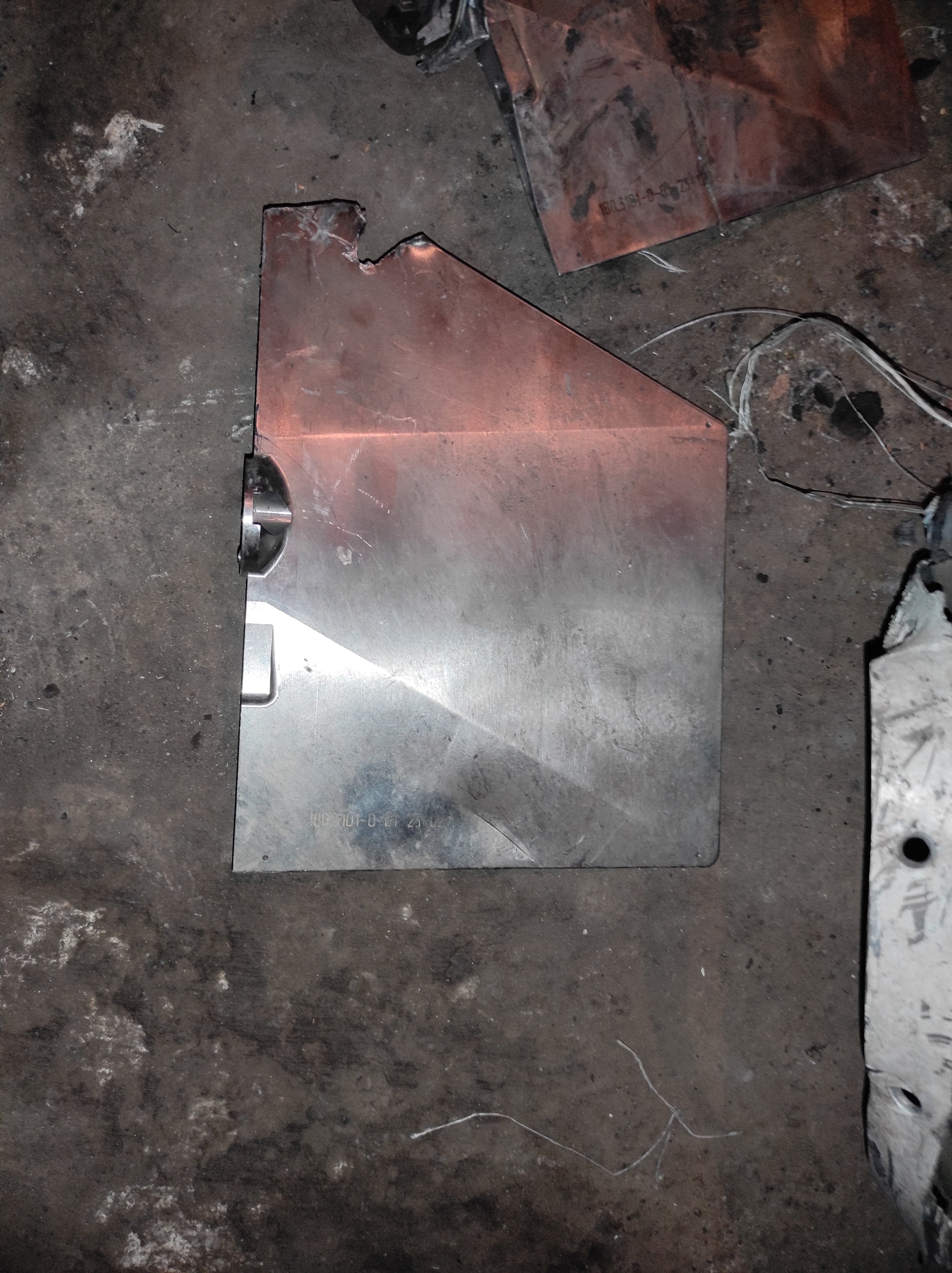

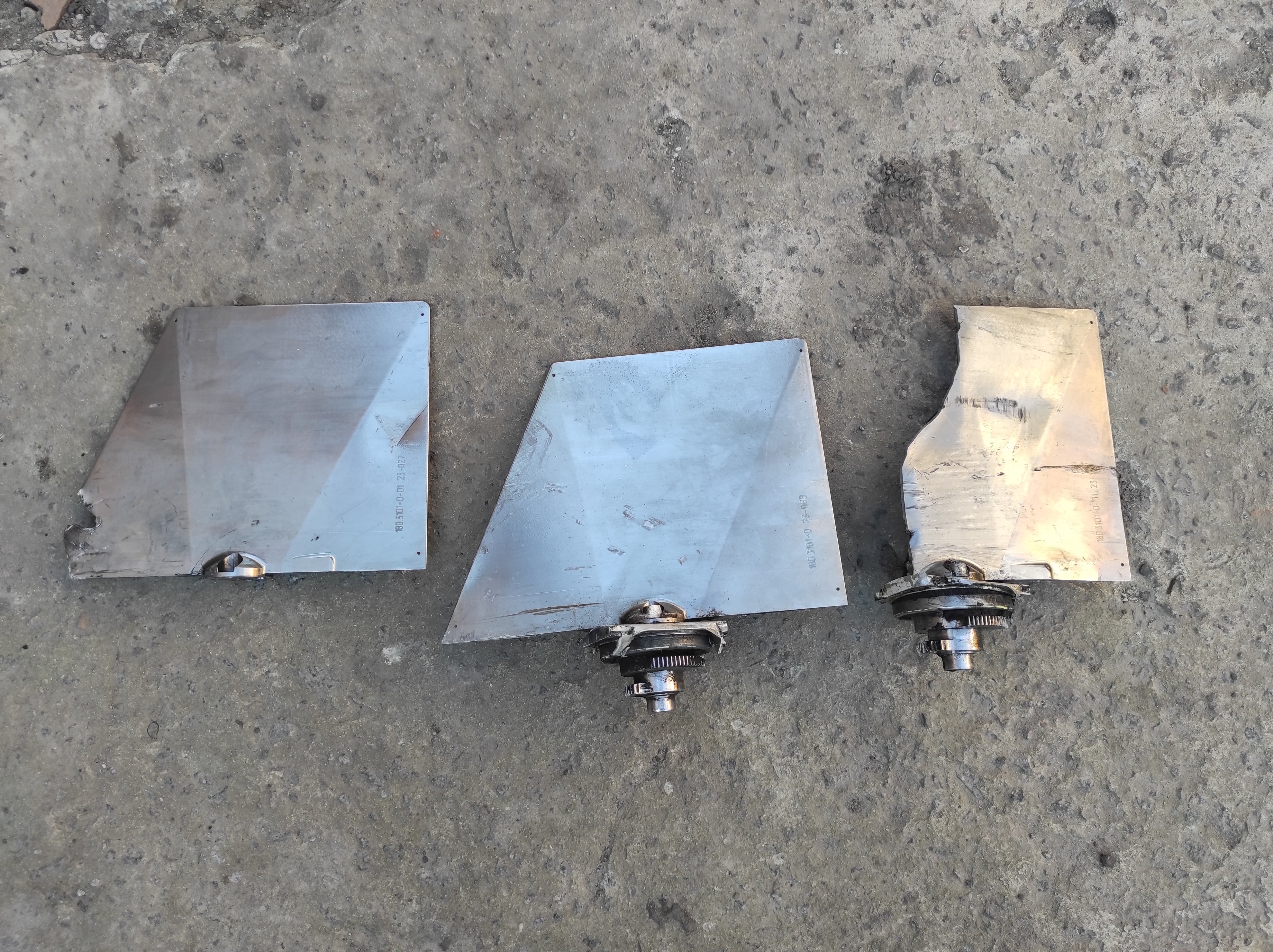

  8. AK-725
    AK-725 Stabsfeldwebel
    1.895

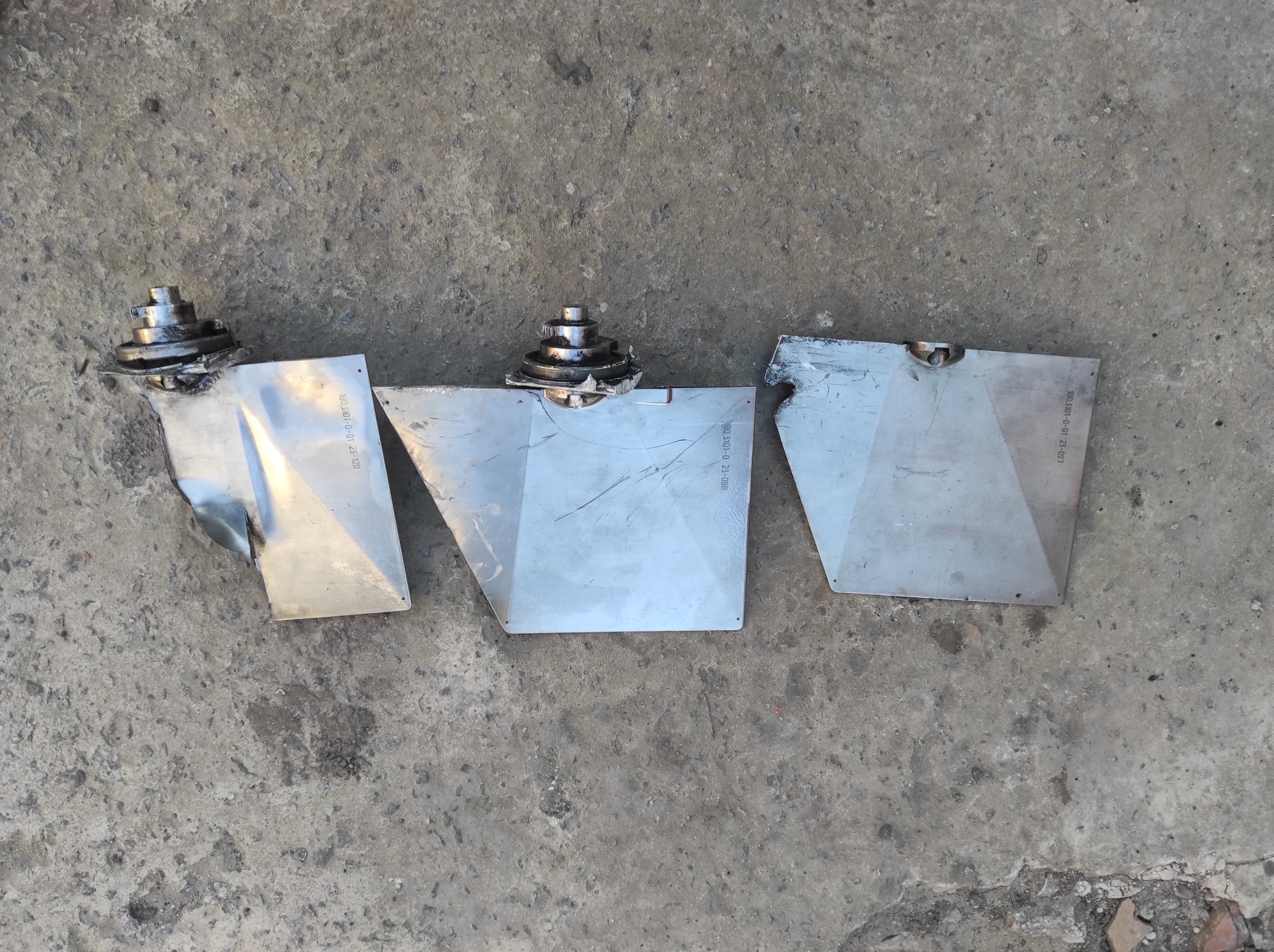

    9М317 похожи рули
    Pfm нравится это.
  9. AK-725
    1.895
    Фото средней паршивости, но рули очень похожи
  10. A10A
    23.918
    Київ, Україна
    ...ну, там відсік корпуса (рулів) зовсім інший по формі (?)
    ...і сОпла щось зовсім не видно...
    і ще - як на мене це "нОс"...
    :rolleyes:
    З.ЬІ. ...у ракєти 3М317 має склАдані повітряні рулі (шарніри я виділив), та й газові (рулі) там - ПОРЯД...

  11. AK-725
    1.895
    Не утверждаю, что это именно 9М317, у самого нет уверенности.
    Складные рули - вроде у 9М317М, а у 9М317 прямые.
  12. A10A
    23.918
    Київ, Україна
    ...блІн, там "ВСЁ -другоє"
    (невже не видно ?)

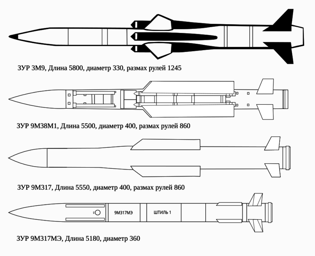

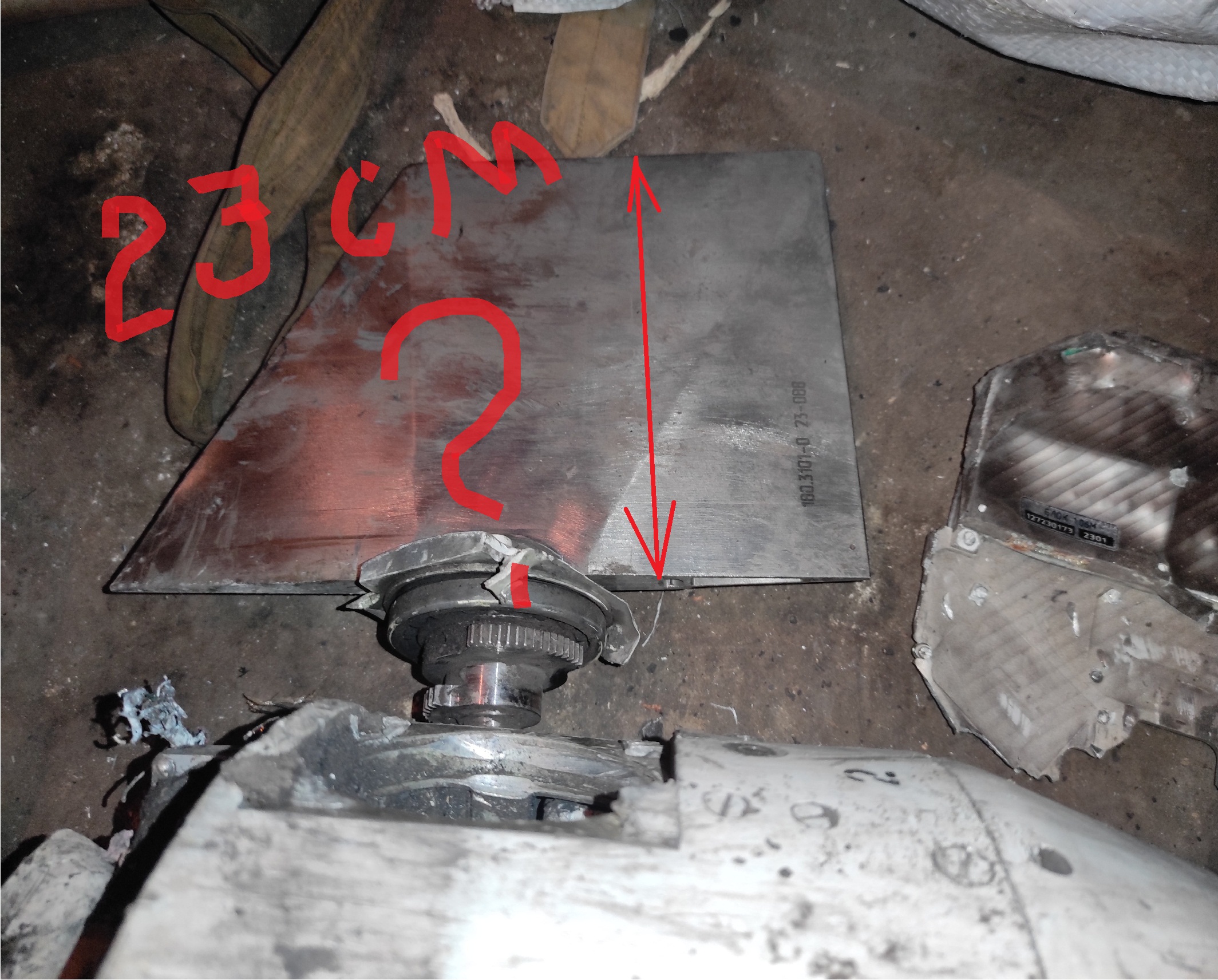

    диамєтр ракєти 9М317 - 400 мм и розмах крил 860 мм
    860 - 400 - 460
    460 : 2 - 230 (мм)

  14. Гриб Руслан
    Гриб Руслан Obergefreiter
    76

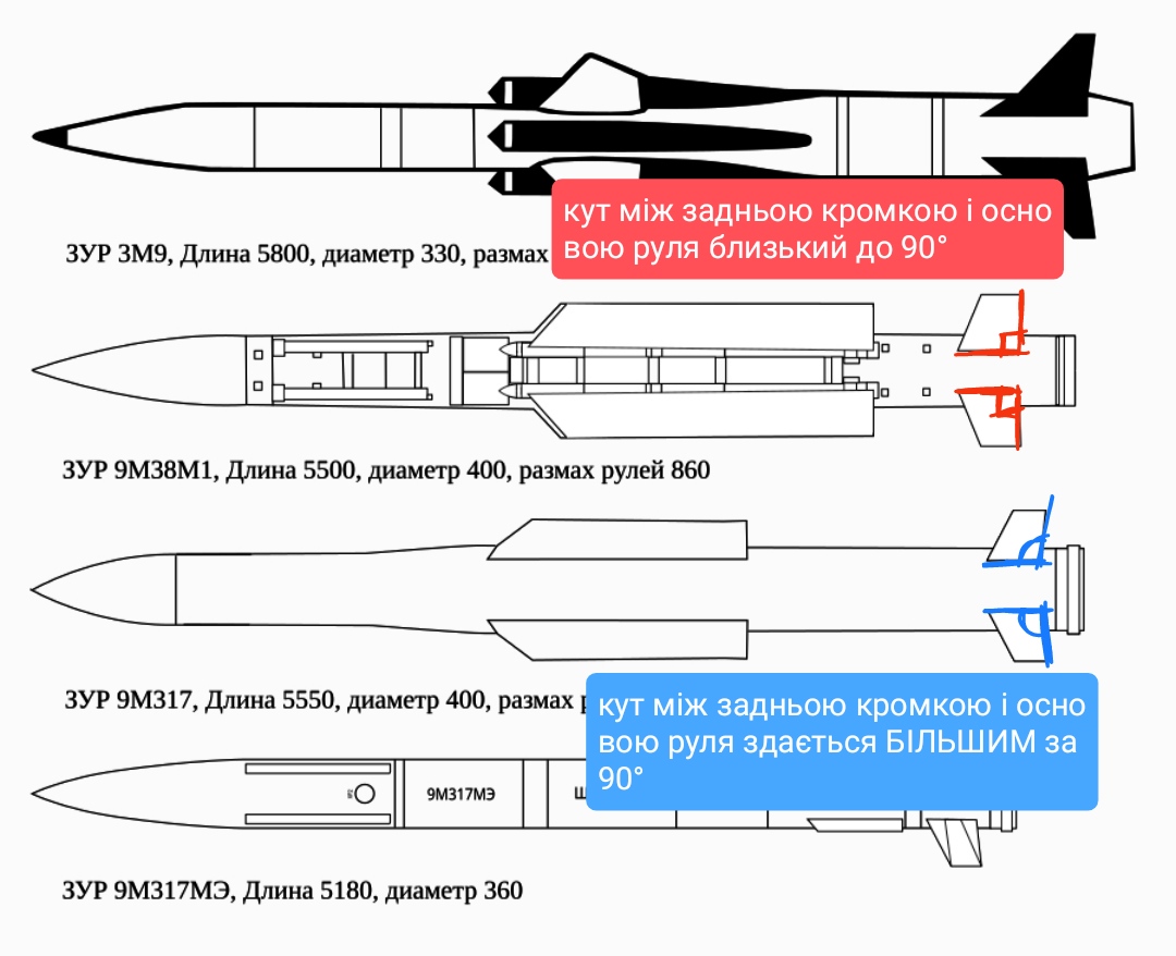

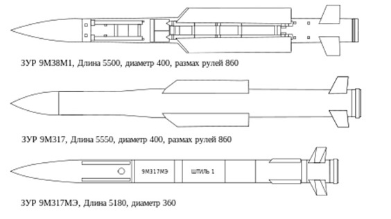

    Бажаю здоров'я! Попередньо вам дісталися частини ракети сімейства 9М38 ЗРК "Бук", тому ціль збив не літачок, а його випередили із землі :). Здається, що 9М317 для кацапських Бук-М1-2/М2, тому це не вона. Плюс я поки не бачив жодного фото нашого Бука з 9М317, лише з 9М38(М1). У визначенні типу ЗКР дещо допомагають уражаючі елементи (кубики), тому якщо вони є, то виміряйте розміри та зважте ;)
    Плюс, якщо вірити схемі, то кути у рулів 9М38М1 і 9М317 відрізняються. Ваші рулі більше схожі на перші. У 9М38 вони масивніші, ніж у 9М317.
    Якщо щось не так – пишіть. Якщо допоміг – будь-ласка! З повагою!

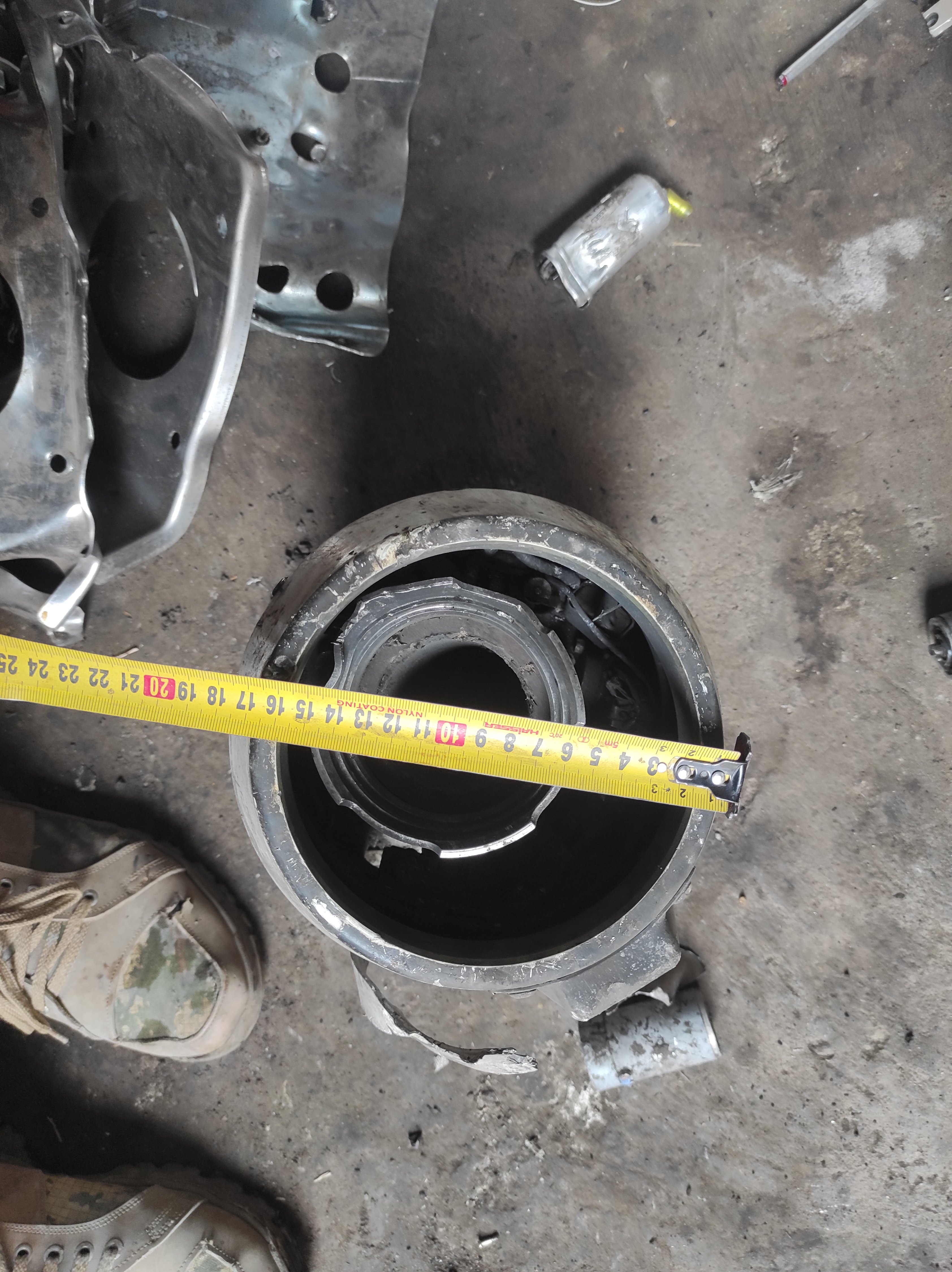

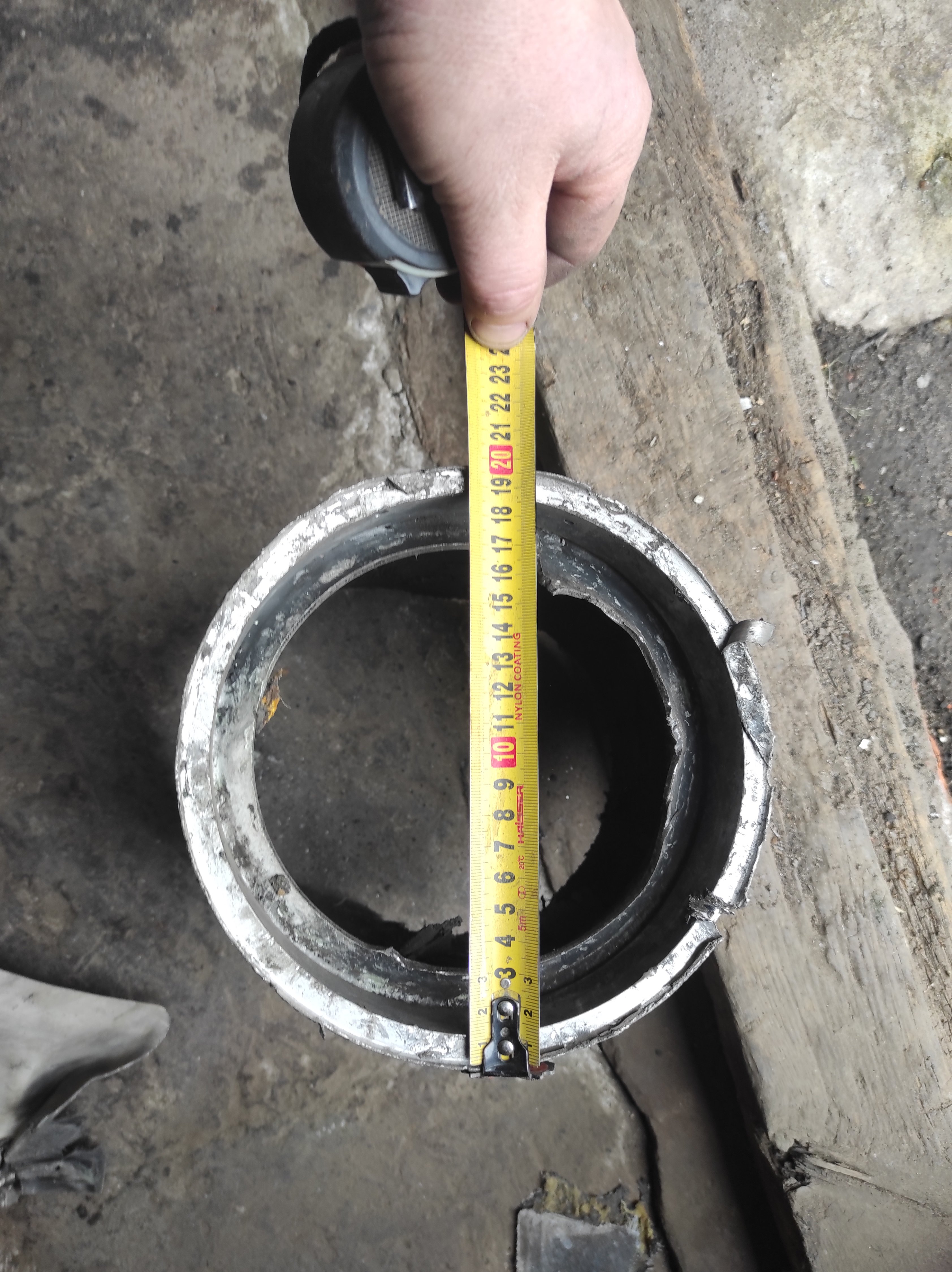

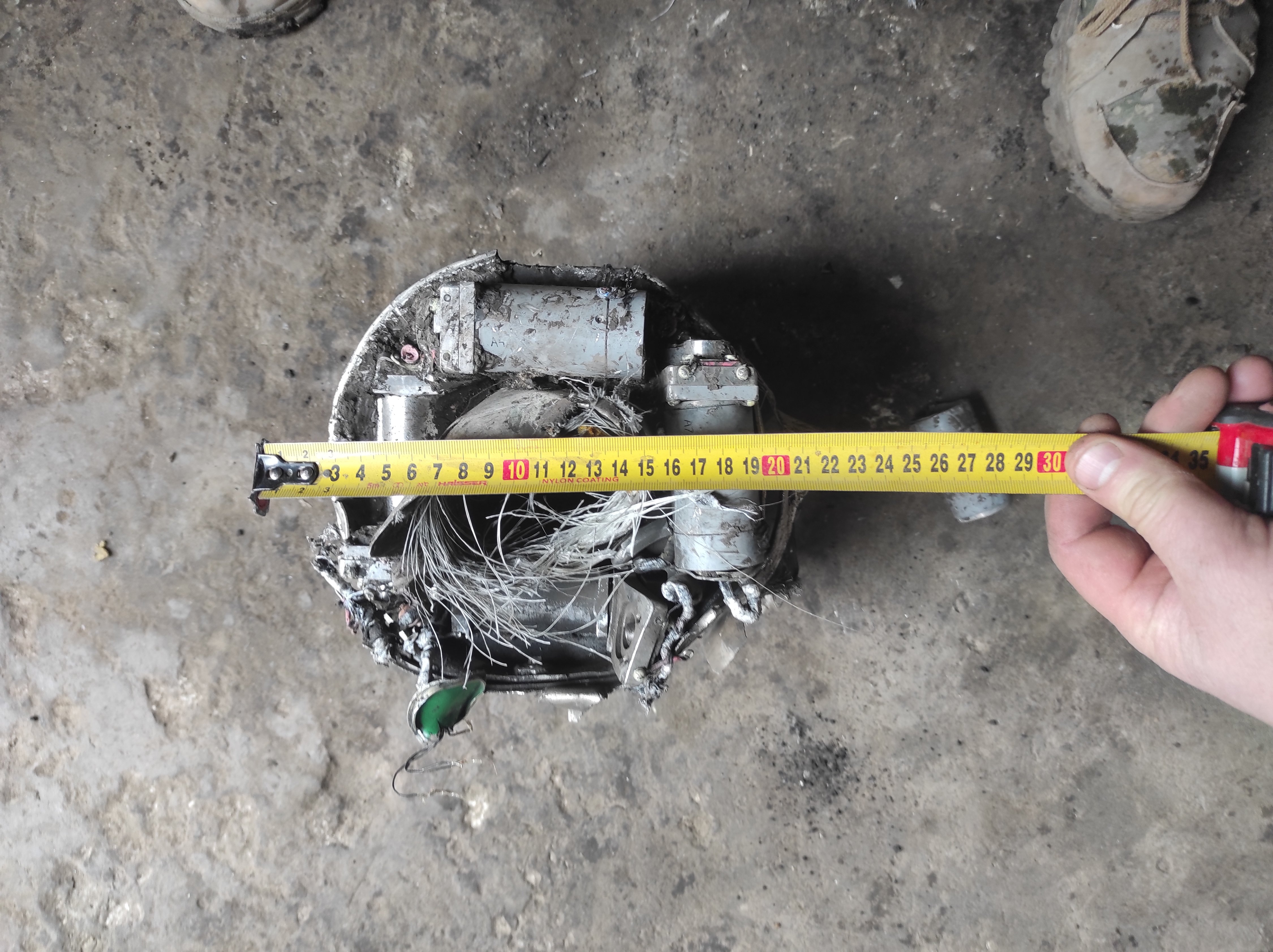

  17. AK-725
    1.895

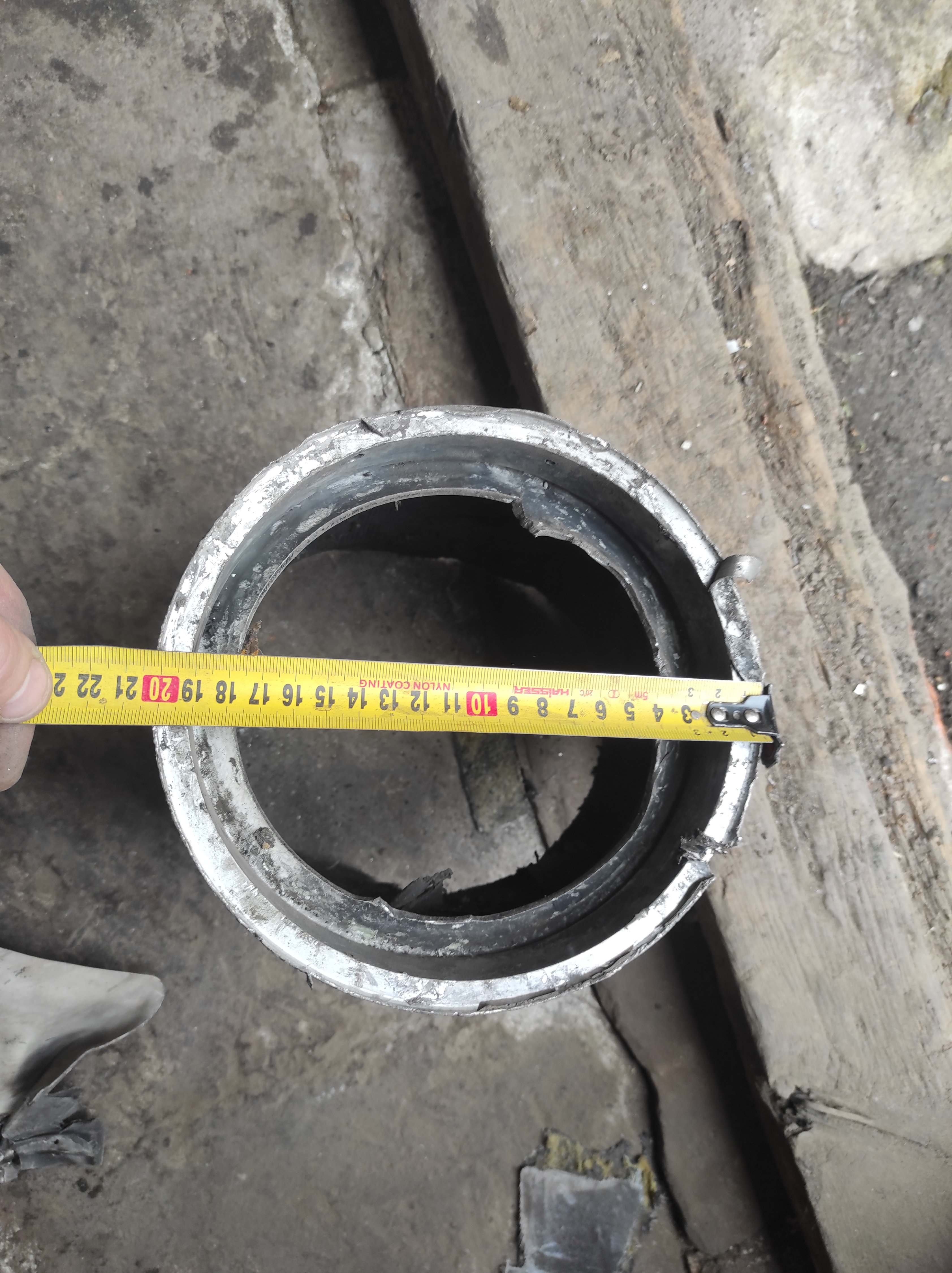

    Тут камрад А10А всё-таки прав насчет калибра - великоват Бук для обсуждаемой ракеты. На фото с рулеткой поперечник фюзеляжа 200 мм+
    А у Бука 400 мм (как выше сказал А10А).
    Соглашусь с А10А и в том, что рулевой отсек - скоре не сопловый блок, а перений.
    Профиль рулей - да, похож. Но по габаритам обсуждаемая ракета где-то в масштабах Осы 9М339/М33М3...
    Pfm, A10A и Гриб Руслан нравится это.
  18. Гриб Руслан
    76
    Дійсно замала, мій косяк. Ну тоді для 9М33М3 від Оси АКМ висота шрифту літер має бути 10 мм і ширина чорних ліній зон опор 5 мм.
    А в ракети 9М330 від Тора рулі мають бути складані. З повагою.

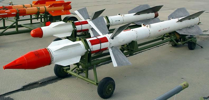

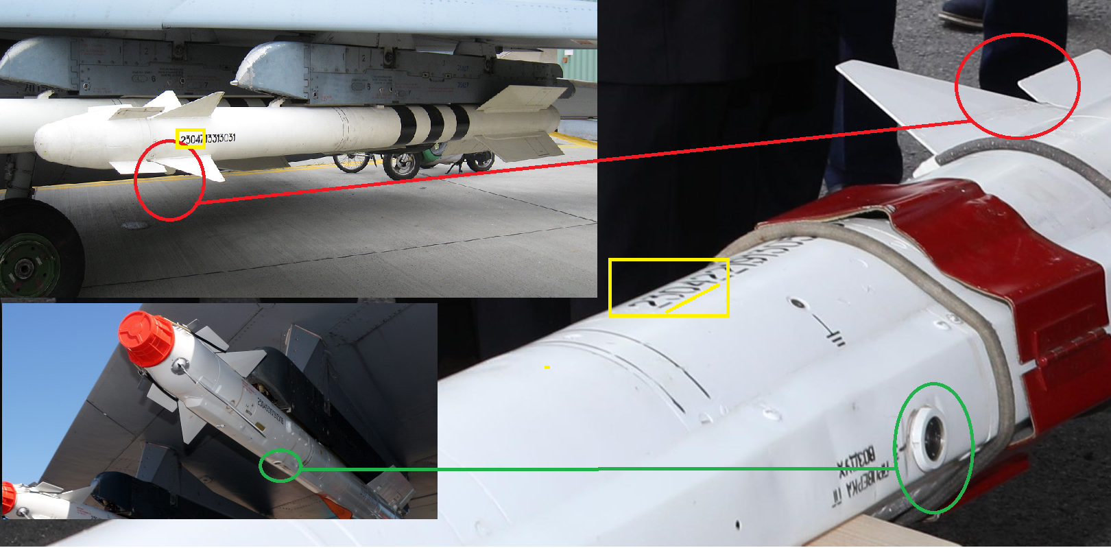

  24. Bangalor
    Bangalor General-major
    57
    102
    5.380
    Доброго!
    Чисто як припущення, що може бути Р-27 модернізована. Років 10 тому кацапи писали, що в Україні розглядався варіант модернізації Р-27 із заміною рулів "метеликів" на рулі по типу перспективної ракети " Грань".

  25. A10A
    23.918
    Київ, Україна
    наврЯд :
    "метелики" (р-27) розташовані ближче до середини...
    ...а тут - передні рулІ (НІС)
    Bangalor нравится это.
  26. Bangalor
    57
    102
    5.380
    Це було припущення :). Ще як варіант - також модернізована Р-73:).
