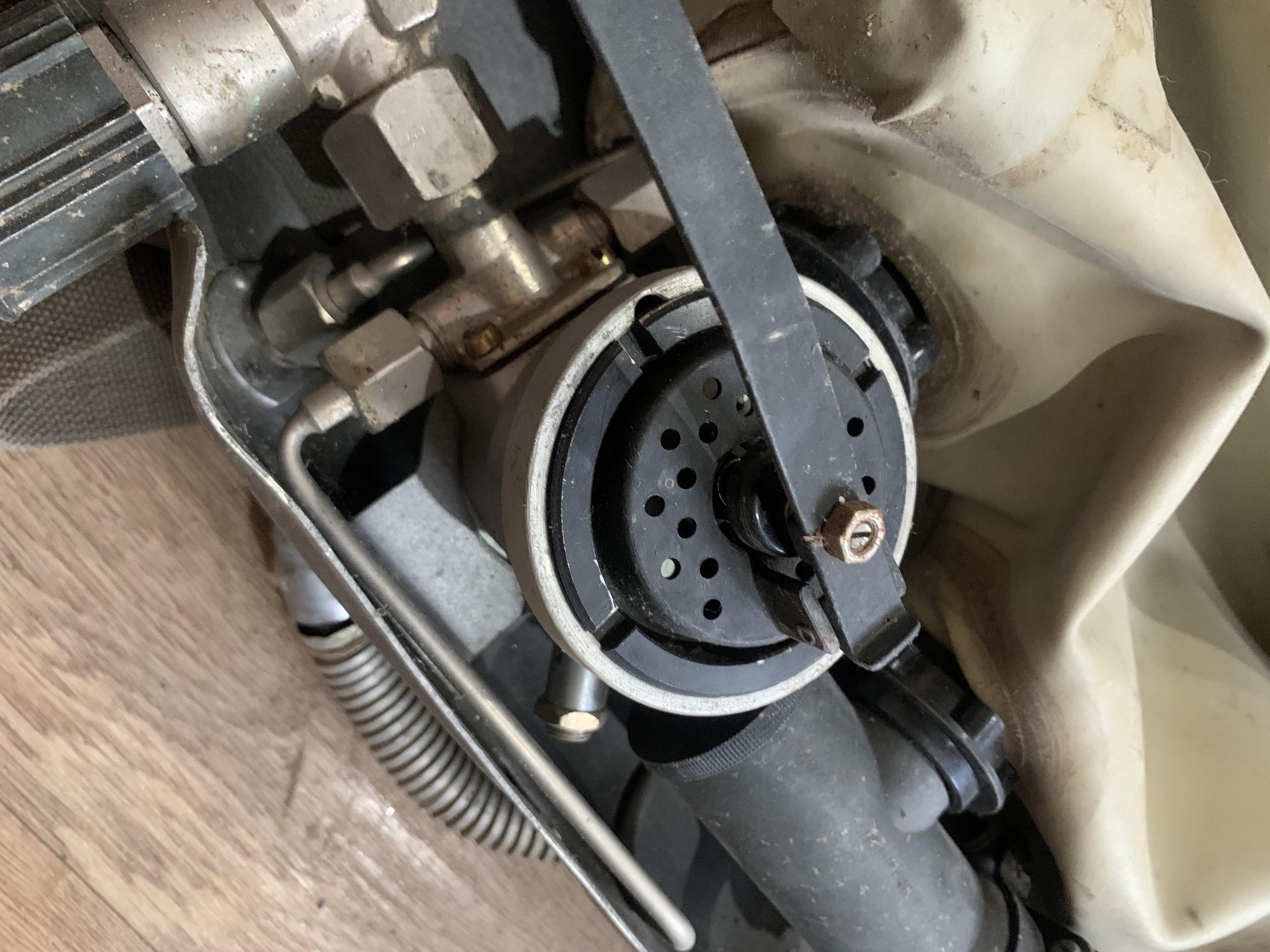

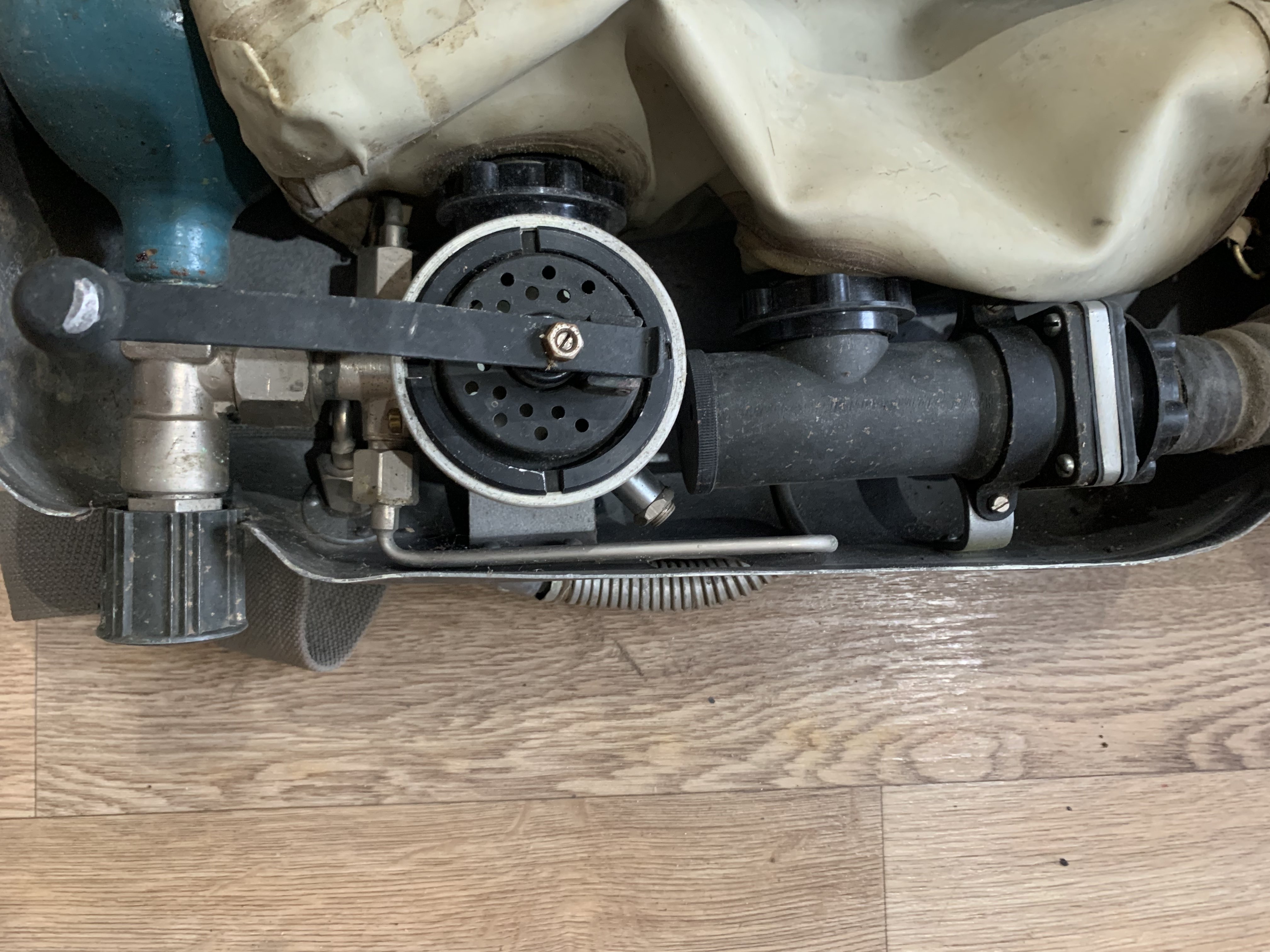

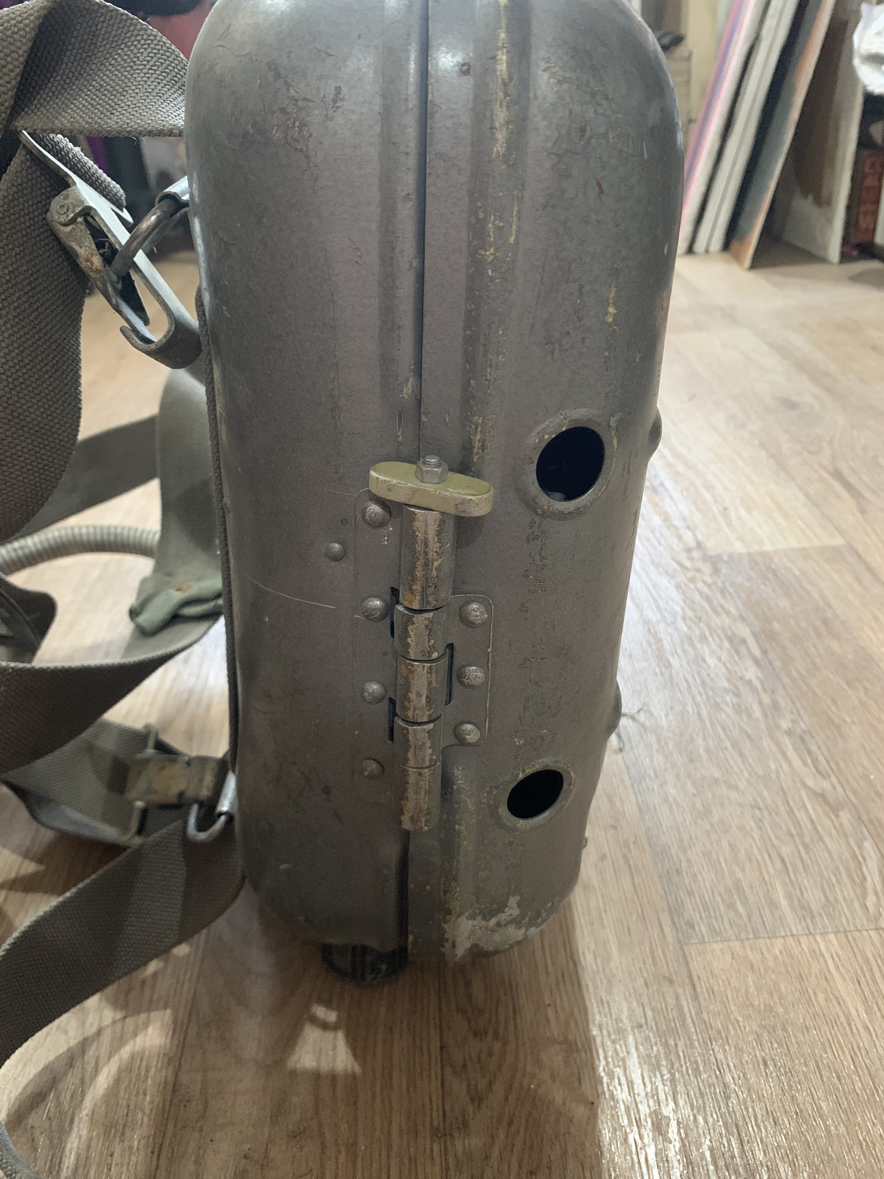

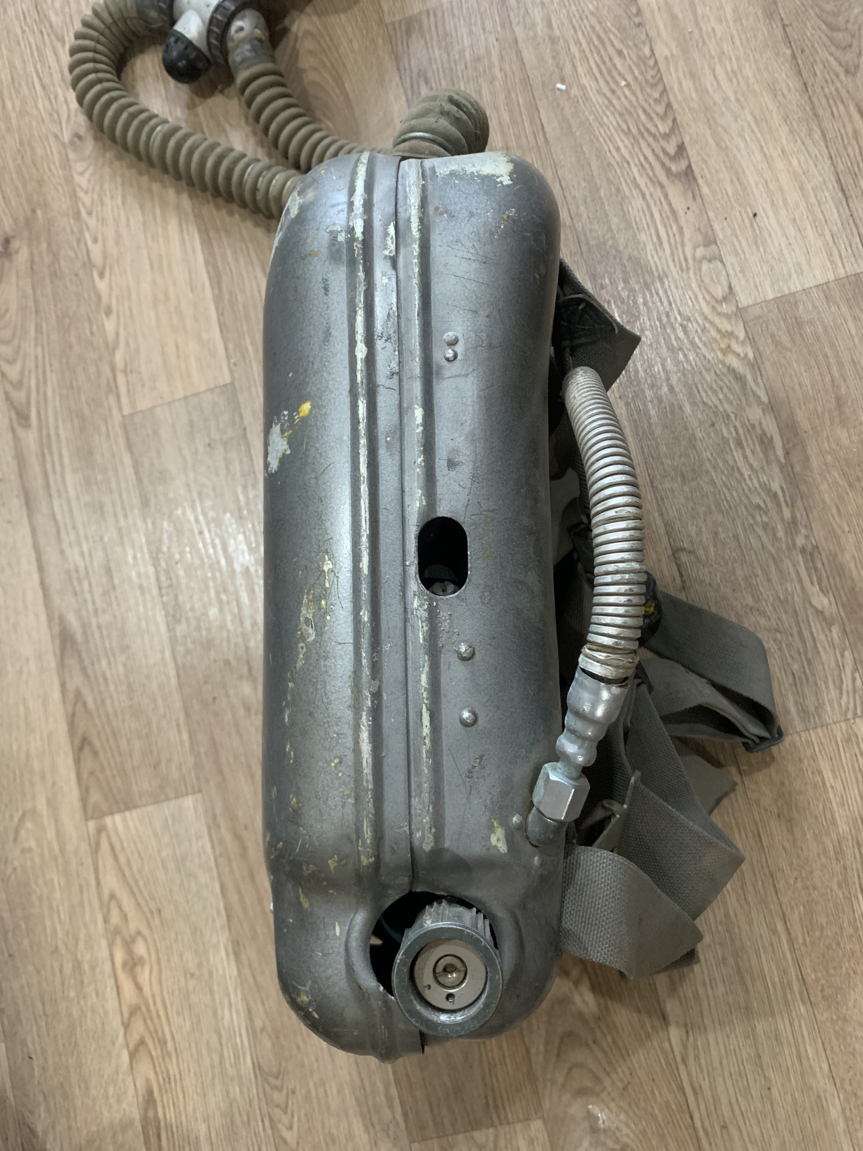

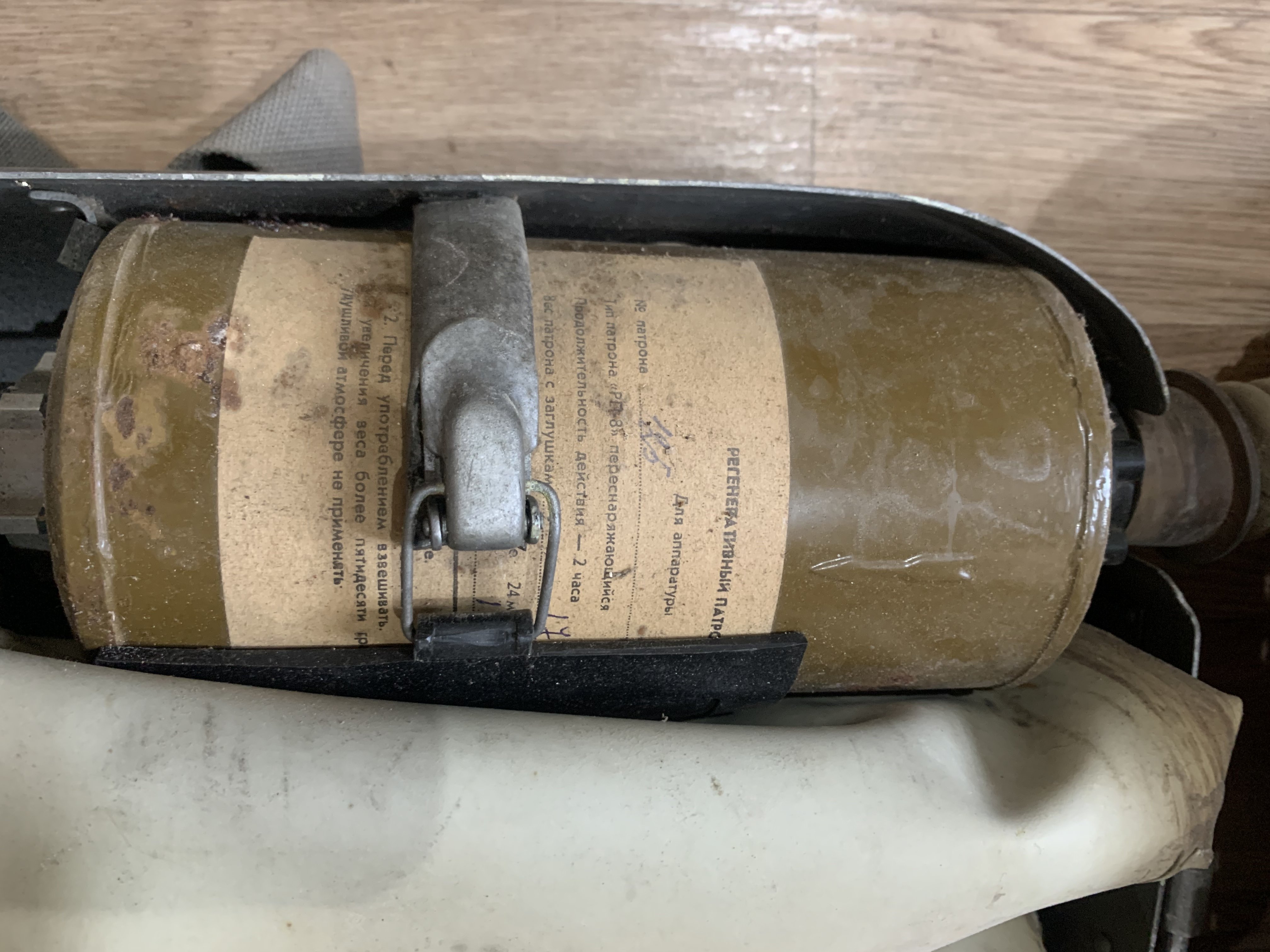

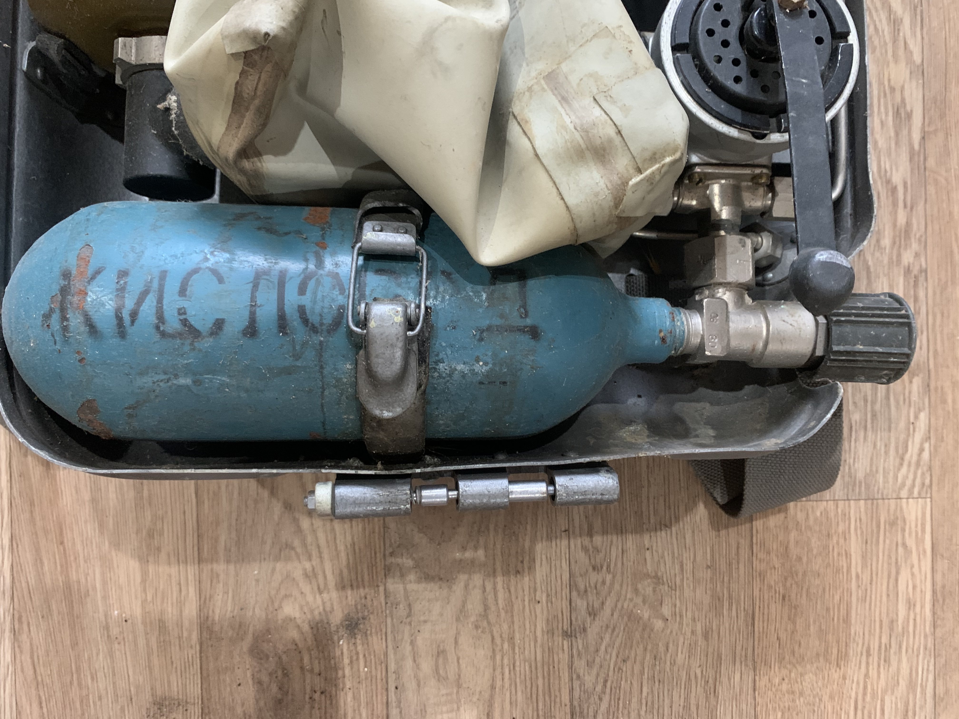

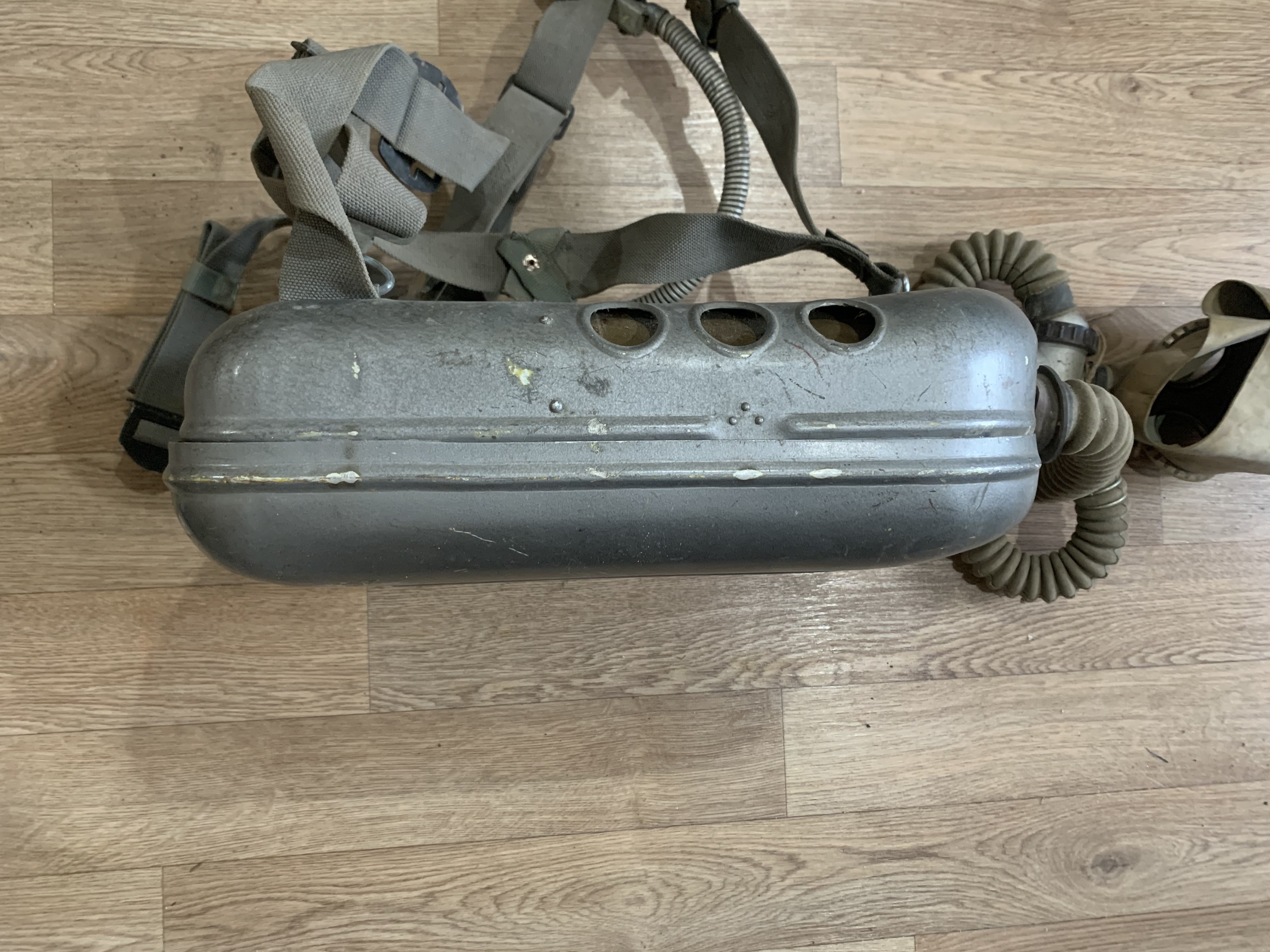

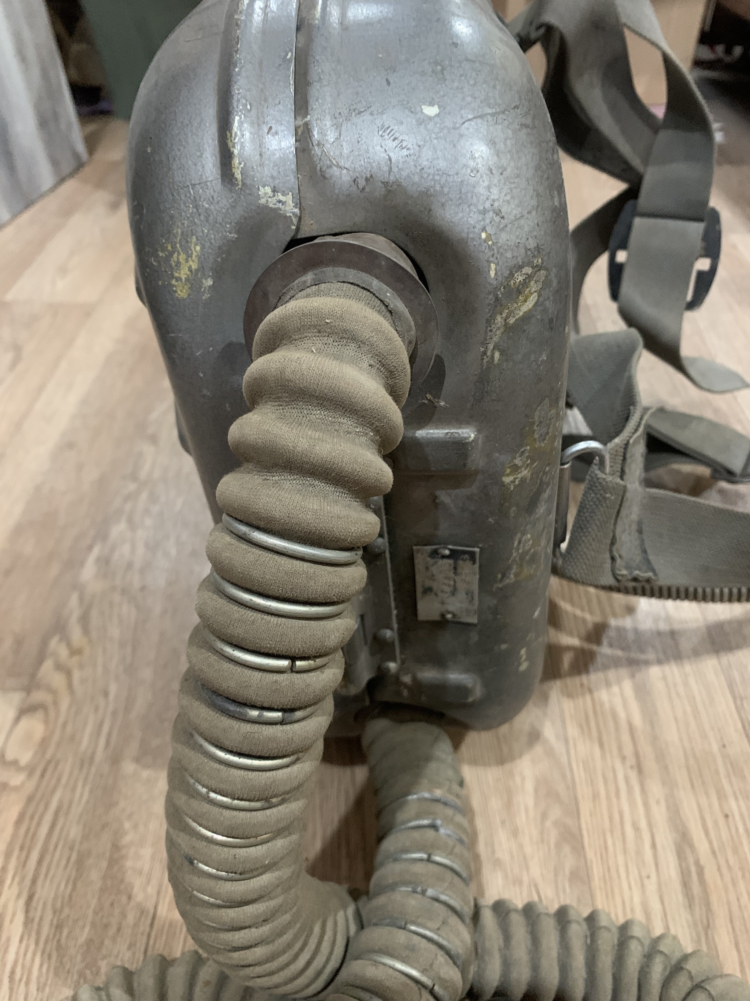

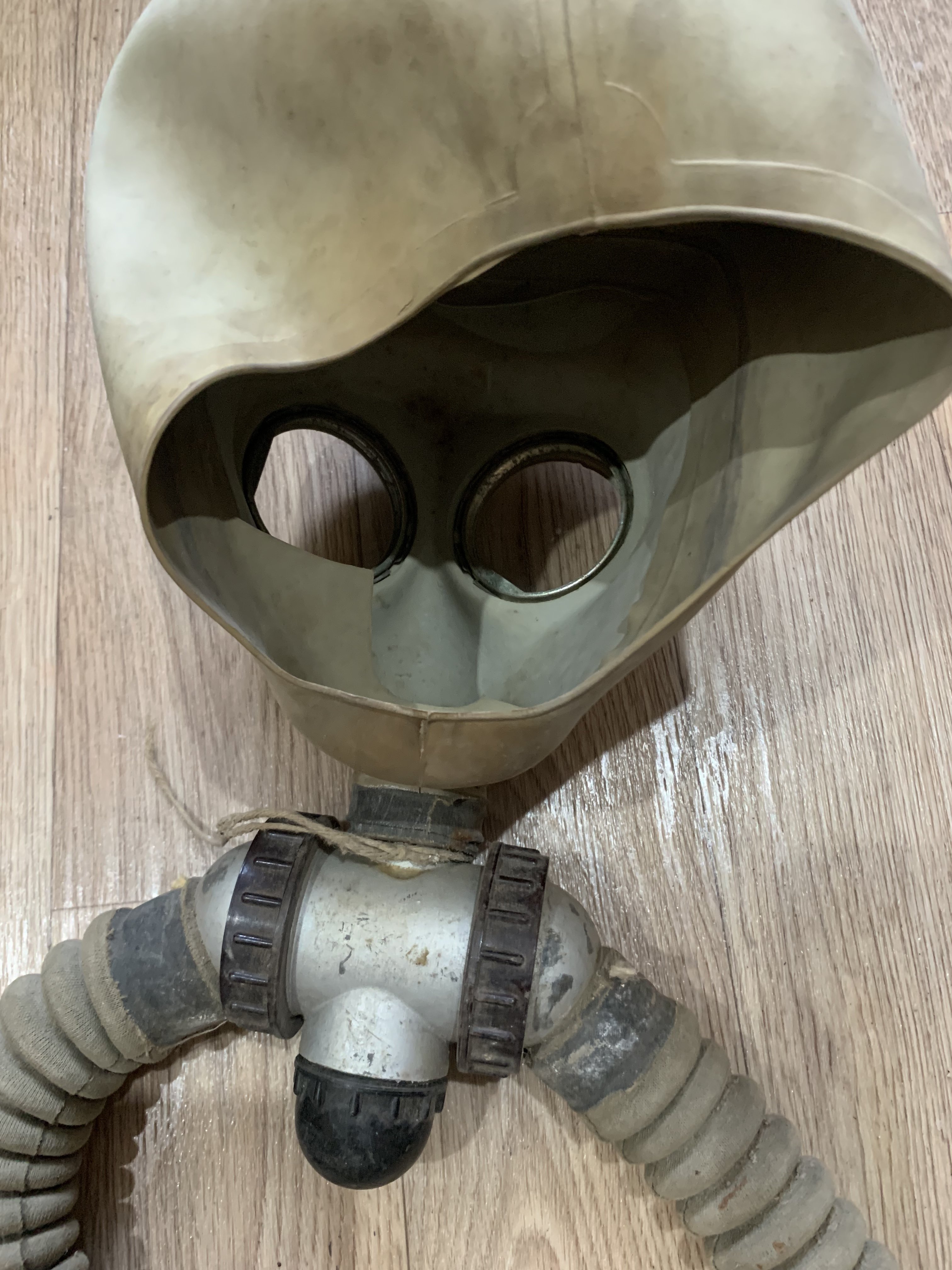

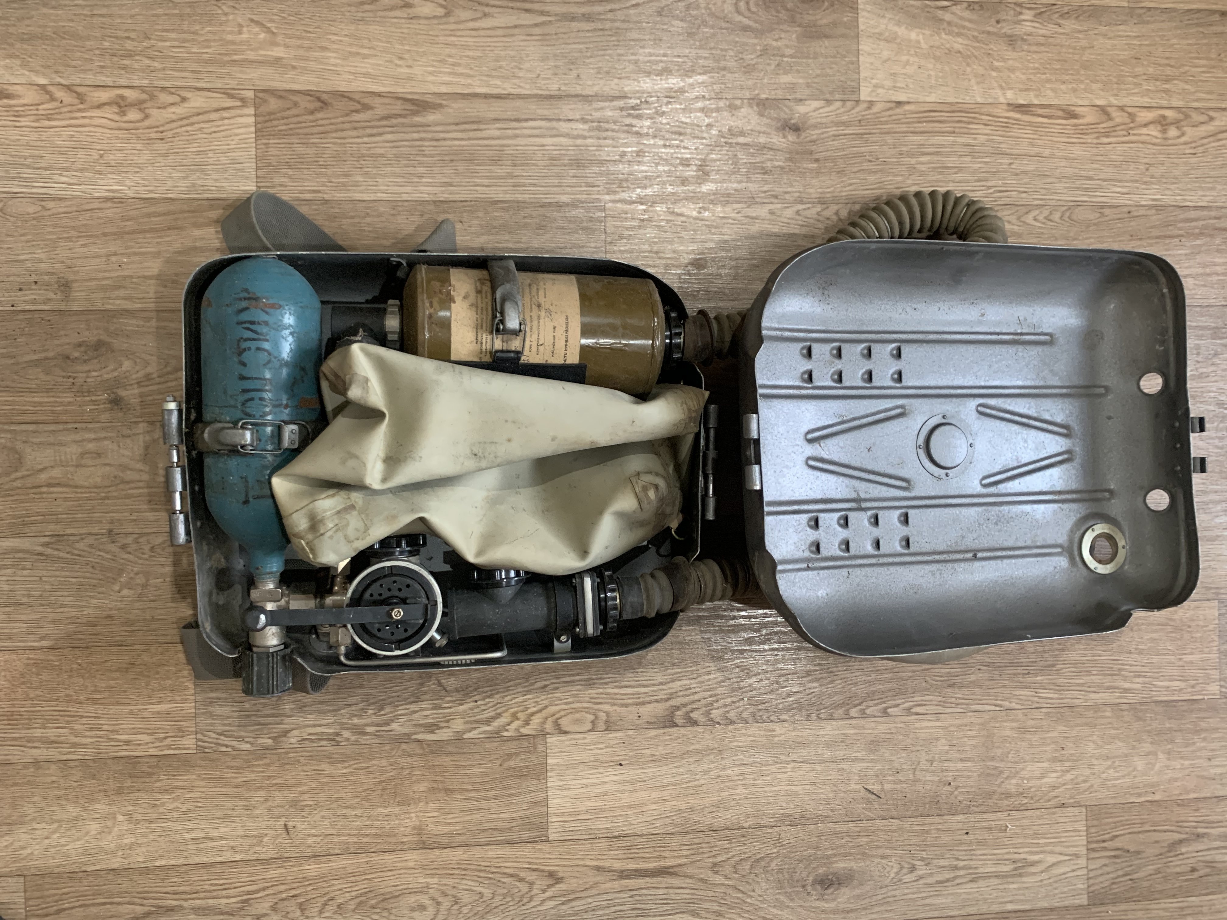

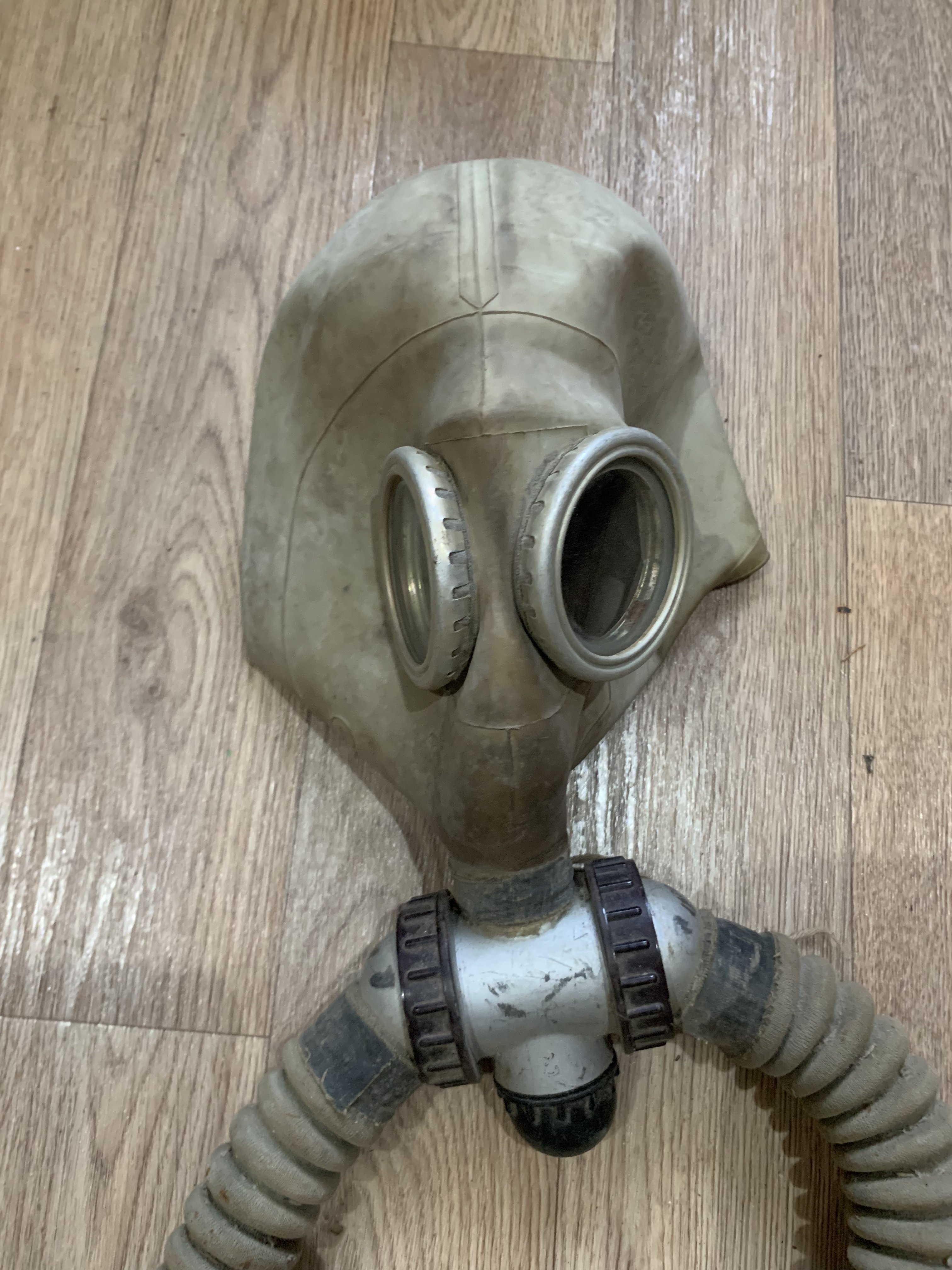

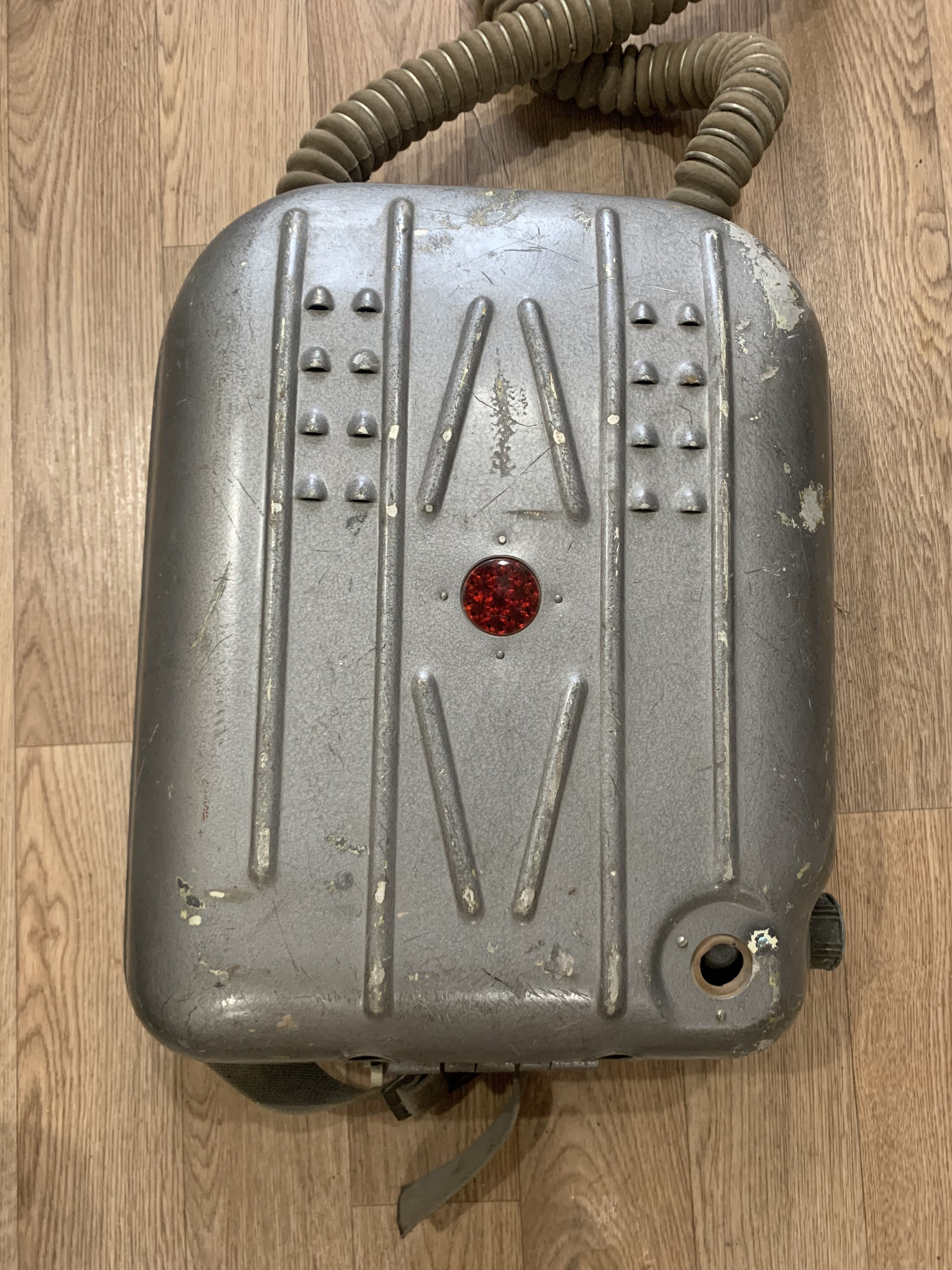

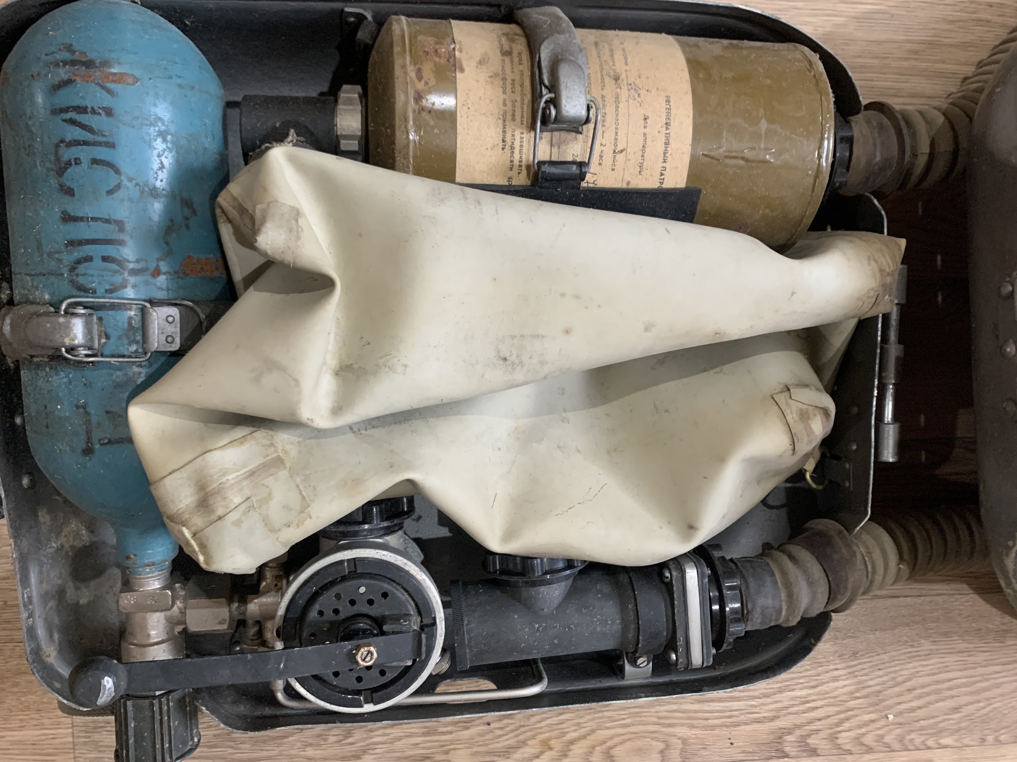

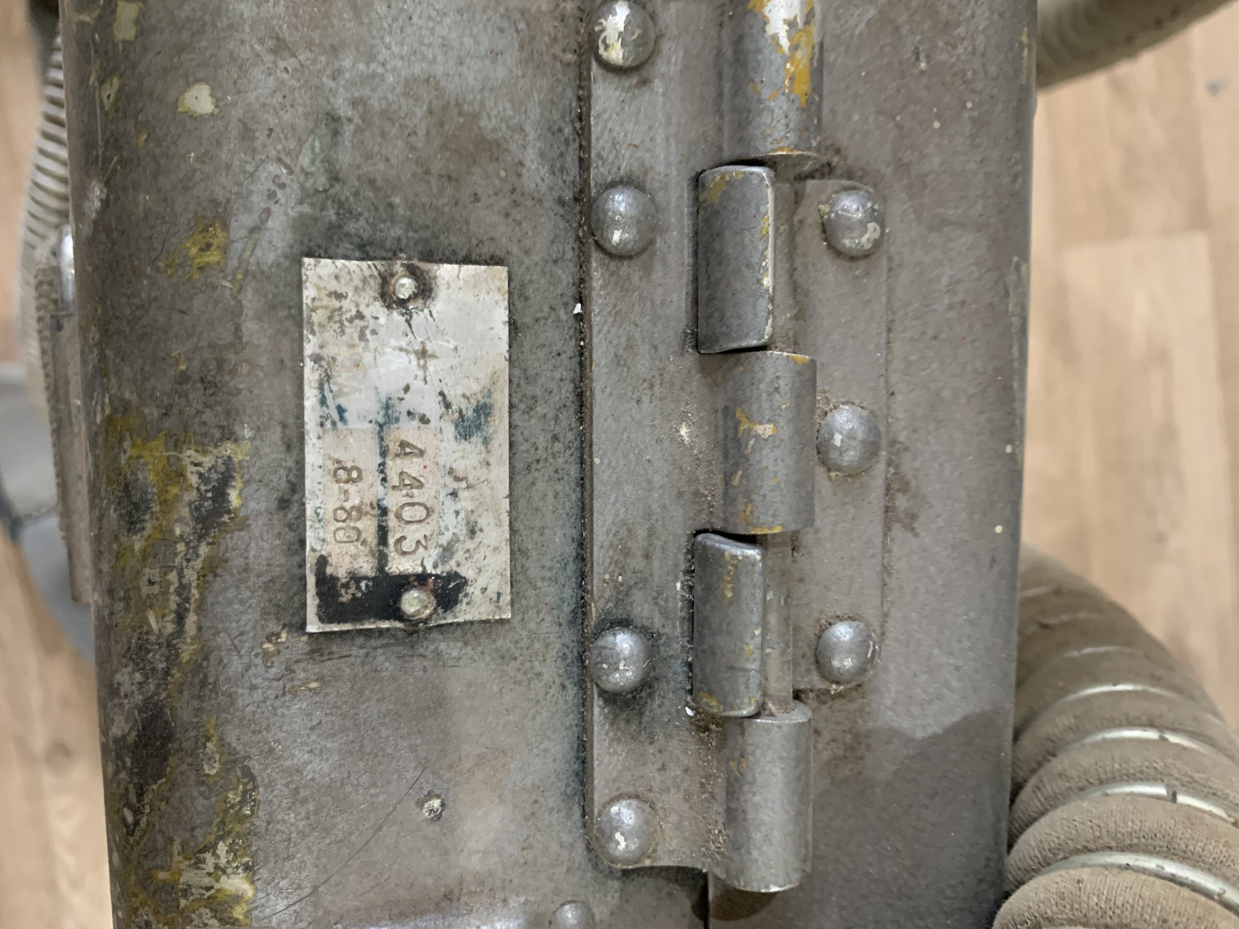

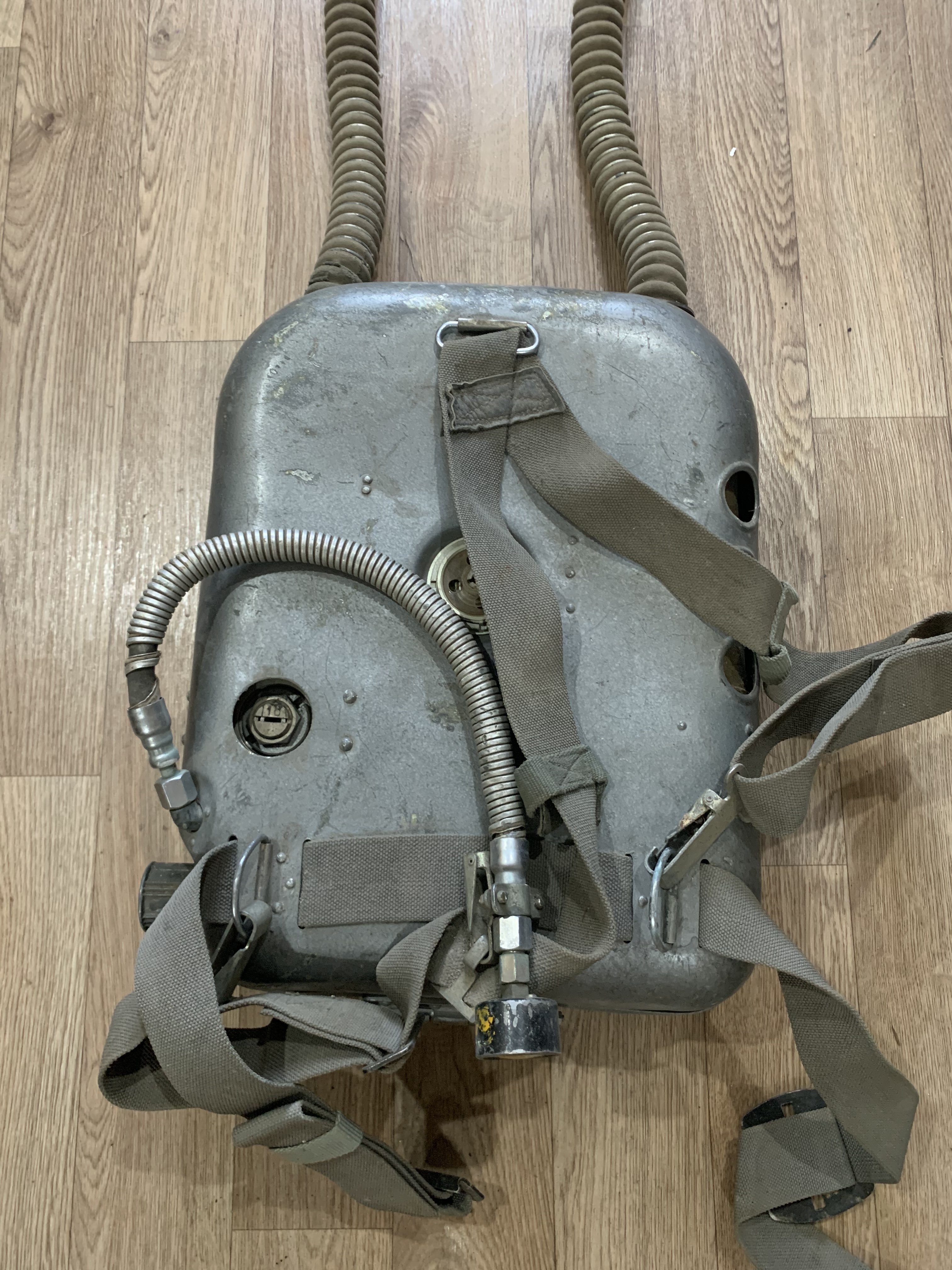

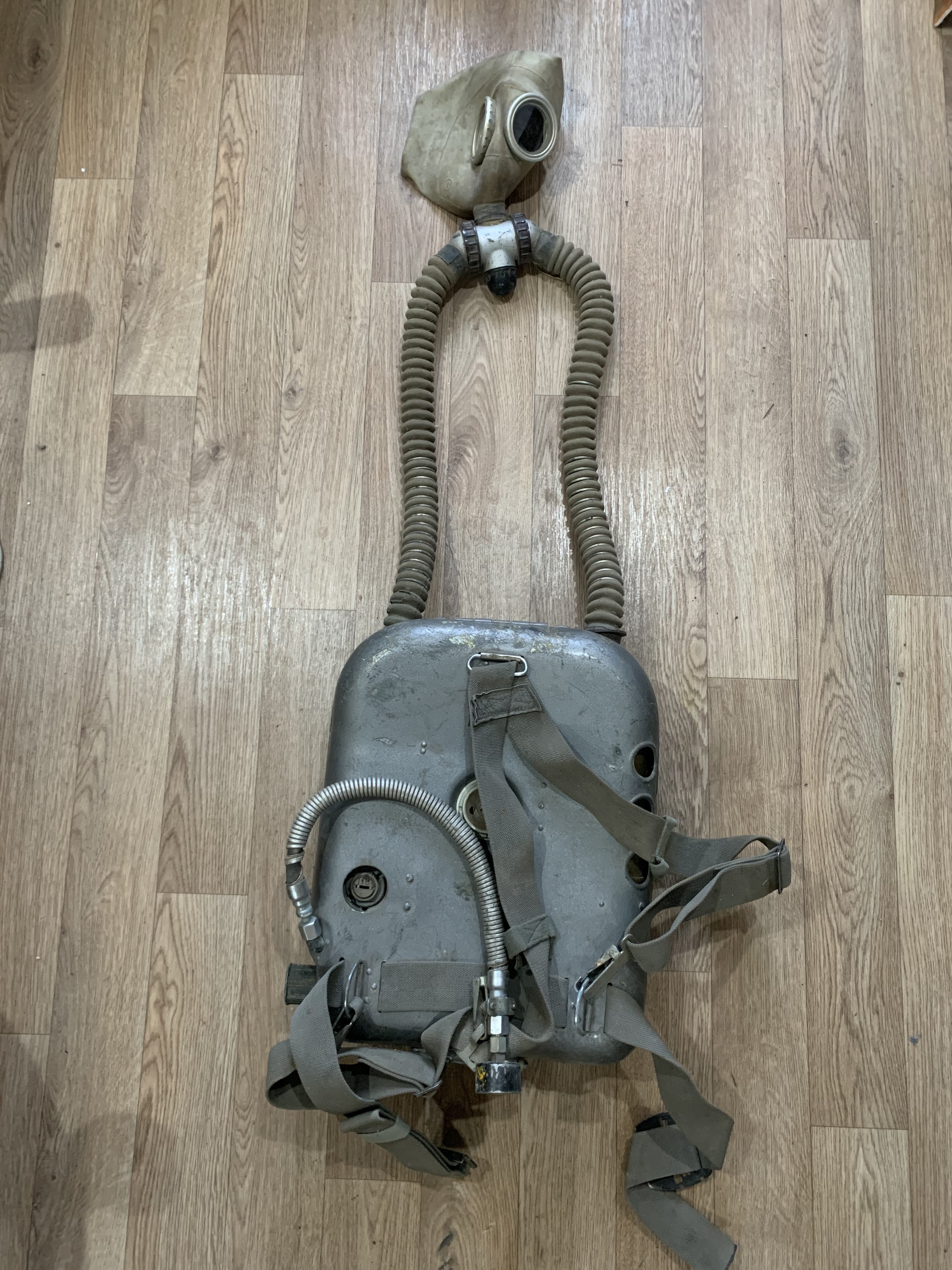

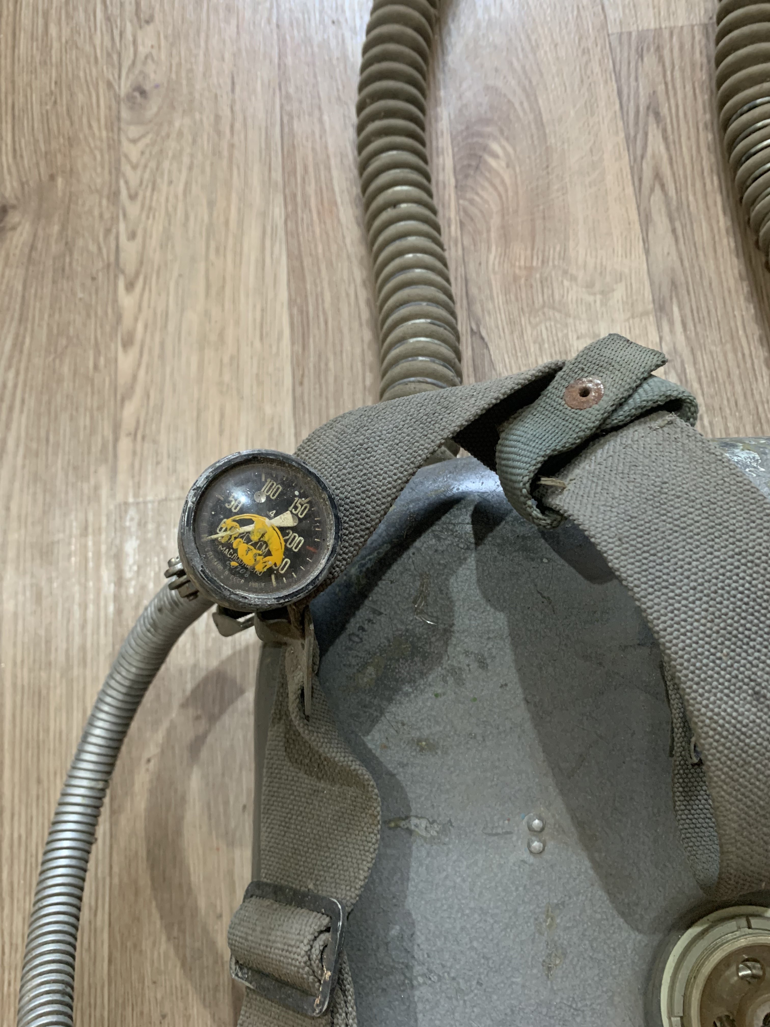

    Всім доброго часу доби! У гаражі знайшли такий протигаз у повному комплекті, можливо хтось знає, де його використовували, чи можна його використовувати і скільки зараз такі коштують. Усім дякую за інформацію

    Зверніть увагу, що це КІП-8.
    У 22 році висів на фіолетовому за 770 грн. Безрезультатно.
    Робіть висновки.

    Доброго!
    Використовувалися зокрема на кораблях і підводних човнах.
    Кислородные изолирующие противогазы КИП-7 и КИП-8
    Тушение пожаров внутри судовых помещений затруднительно из-за присутствия в атмосфере горящего судна различных газов и дыма. Воздух, содержащий вредные для организма газы и пары, опасен для жизни человека.
    Для защиты органов дыхания человека от отравляющих веществ любых концентраций, а также для пребывания и работы в атмосфере, содержащей недостаточное количество кислорода, служит противогаз. Противогаз изолирует органы дыхания от окружающего воздуха и снабжает человека кислородом, запас которого имеется в специальном баллончике.
    Кислородный изолирующий противогаз КИП-7 является регенеративным аппаратом с замкнутым циклом дыхания (рис. 32).
    Противогаз работает по замкнутой (круговой) схеме дыхания. Выдыхаемая смесь через клапан
    В случае, если кислорода, подаваемого через дозирующее устройство, не хватает, вступает в работу легочный автомат. Приводом легочного автомата служит перо в виде жесткого центра в совокупности с системой рычагов. На приводе легочного автомата смонтирована кнопка ручной подачи кислорода в мешок. Когда разрежение в мешке достигает 25—40 мм вод. ст., жесткое перо легочного автомата, непосредственно связанное с мешком, поворачивает рычаг вокруг оси, клапан легочного автомата отходит от седла и кислород в необходимом количестве поступает в дыхательный мешок. Избыток готовой смеси стравливается через избыточный клапан.
    К пользованию противогазами КИП-7, КИП-8 допускаются только лица, прошедшие медицинское освидетельствование, не имеющие противопоказаний для работы в кислородных изолирующих противогазах и имеющие удостоверение о специальной подготовке. При специальной подготовке изучают конструкцию противогаза, учатся проверять его и тренируются работать в нем. Лица, допущенные к работе в противогазах КИП, проходят систематические тренировки в противогазах. Кислородные изолирующие противогазы закрепляются за ними приказом по судну. КИП является индивидуальным противогазом и закрепляется за одним лицом. На каждое лицо, за которым закреплен КИП, заводится личная карточка по установленной форме.
    Все члены судового экипажа, которые на пожаре должны работать в противогазах, получают в индивидуальное пользование 'противогазы. Получив противогаз, следует подогнать маску и ремни. Хорошо подогнанная маска сохраняет герметичность противогаза и не стесняет работающего. Правильно подогнанные ремни позволяют удобно носить противогаз.
    Если необходимо работать в резервном противогазе, надо обязательно проверить его перед включением и подогнать маску и ремни.
    Применять можно только вполне исправный, отрегулированный и правильно снаряженный аппарат. Малейшая неисправность 'Противогаза может стать причиной тяжелого несчастного случая. Например, при нарушении герметичности противогаз будет при вдохах, когда в системе противогаза создается разрежение, пропускать окружающий, непригодный для дыхания, воздух, и человек может отравиться. Противогаз постоянно должен быть чистым и сухим, так как сырость вызывает появление в нем плесени и гниения, а зимой сырые клапаны могут примерзнуть и отказать в работе. Пыль, попавшая в дыхательные шланги, при работе человека в противогазе может вызвать у него кашель и желание сорвать с лица маску.
    В процессе эксплуатации противогаза его исправность нарушается по разным причинам, а именно: вследствие потери эластичности и прочности резиновыми деталями; высыхания прокладок; изменения упругости пружин; коррозии деталей регенеративного патрона и баллона; износа деталей, засорения и пoвреждения фильтров. Все эго, а также поломка и нарушение регулировочного устройства противогаза при неосторожном обращении с ним делают невозможным, а иногда и опасным его применение.

    бажаю здоров'я, використовували рятівники, пожежники, аварійні команди, для загазованих приміщень, він небезпечний якщо немає досвіду, балон під високим тиском, регенеративний поглинач невідомо в якому стані, на самому патроні є інструкція, як перевірити, по іншому, вже сказали.....едине що може когось зацікавити, то може кисневий балон з редуктором

    Требует проверки на стенде перед использованием. После работы 5 минут- регенеративный патрон при последующем использовании требует замены. Герметичность дыхательного мешка- отдельная тема. Как акваланг -лучше не используйте, не предназначен. Кислородный баллон- никаких распылений и контактов с маслом. Это, не сжатый воздух, может бахнуть. Вобщем сложная штука, для несведущего человека. Поставьте как экспонат на полку. В основном применялся в пожарной охране вплоть до 2000 годов. Набегался в нём неслабо в своё время.
