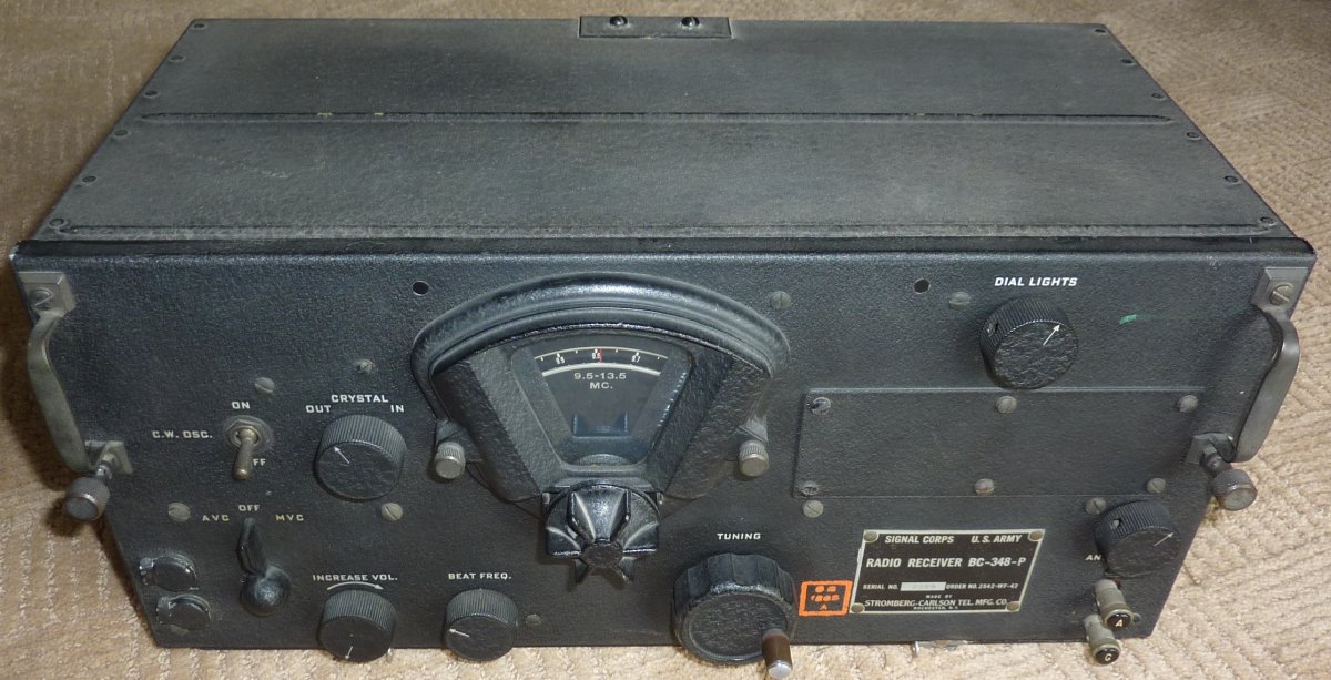

    Здравствуйте. Подскажите что это за радиостанция ? Там внутри все целое, работоспособность не проверял, но состояние хорошее.

    Авиационный радиоприёмник "УС-9" (Соловей) выпускался с 1947 года. Создан на основе американского приёмника "BC-348" и практически является его копией. В приёмнике применено 9 ламп серии: 6К7, 6Ж7, 6Ж8, 6Ф7, 6Б8, 6П6С. Диапазоны 200…500 кГц и 1,5…18 МГц. Чувствительность 3…8 мкВ (телеграф), 5…15 мкВ (АМ). Промежуточная частота 915 кГц. Питание от бортовой сети, либо постоянного тока 27 В, либо переменного 115 В, 400 Гц через встроенный умформер. Потребляемая мощность 35 Вт. Габариты приёмника 245х460х275 мм. Масса 18 кг.

    Если интересно, то стоял на бомбере Ту-4( в девичестве Boeing B-29 «Superfortress»)

    У Вас очень интересный экземпляр - ручки как на американском прототипе BC-348-p
    скорее всего это или американец , сделанный для поставок в СССР по ленд-лизу, или американец, переделанный с гравировкой надписей и установкой другого разъема для телефонов.

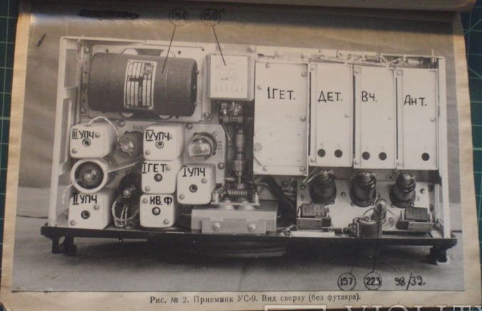

    Ранние советские выглядели так:
    Кстати держатель предохранителя установлен от более поздней советской аппаратуры. Если не трудно, сделайте пожалуйста фото приемника без кожуха.

    А сколько может стоить мой ? Там внутри все на месте. Стоит в гараже на даче

    Судя по описанию, был и такой вариант, но тогда в Вашем приемнике были переделки телефонного разъема
    с двух джеков на стандартную советскую вилку и добавлен держатель предохранителя ВП1. Эти держатели относительно современные,
    до сих пор стоят в аппаратуре МиГов 29 и Сушек 27.
    По поводу цены все сильно зависит от того, что там внутри. Поэтому я и попросил сделать фото примерно в таком ракурсе:
    и желательно с максимально возможной резкостью.
    А вообще приемник не редкий , выпускался чуть ли не до развала СССР(можете погуглить). На ОЛХе постоянно есть предложения, цена
    зависит только от жадности продающего.
    В последних модификациях проблемную лампу 6Ф7( кроме как в УС9 больше нигде не применялась - поэтому сейчас за неё ломят баснословные деньги) заменили на "телевизионную" 6Ф1П с изменениями номиналов резисторов обвязки, верньер поставили от Р-311
    и электромашинный преобразователь (умформер) анодного напряжения заменили на транзисторный.
    У всех кто хотел приобрести этот приемник он давно имеется, а молодежь такими железяками не интересуется.
    По параметрам приемник - так себе. Кварцевый фильтр у американского пехотного ВС-312 намного лучше работает(У меня есть и УС9 и ВС-312).
    Вот прототип BC-348 - это редкость и цены за него ломят заоблачные.
