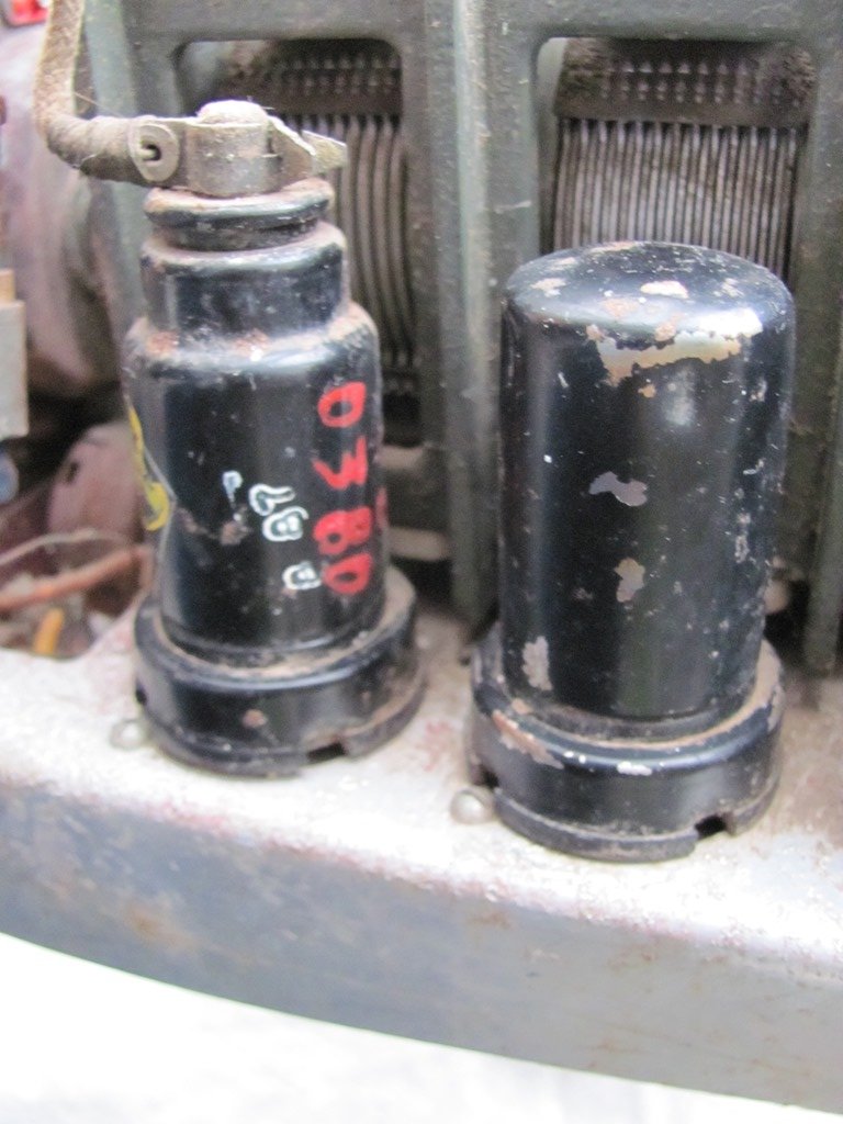

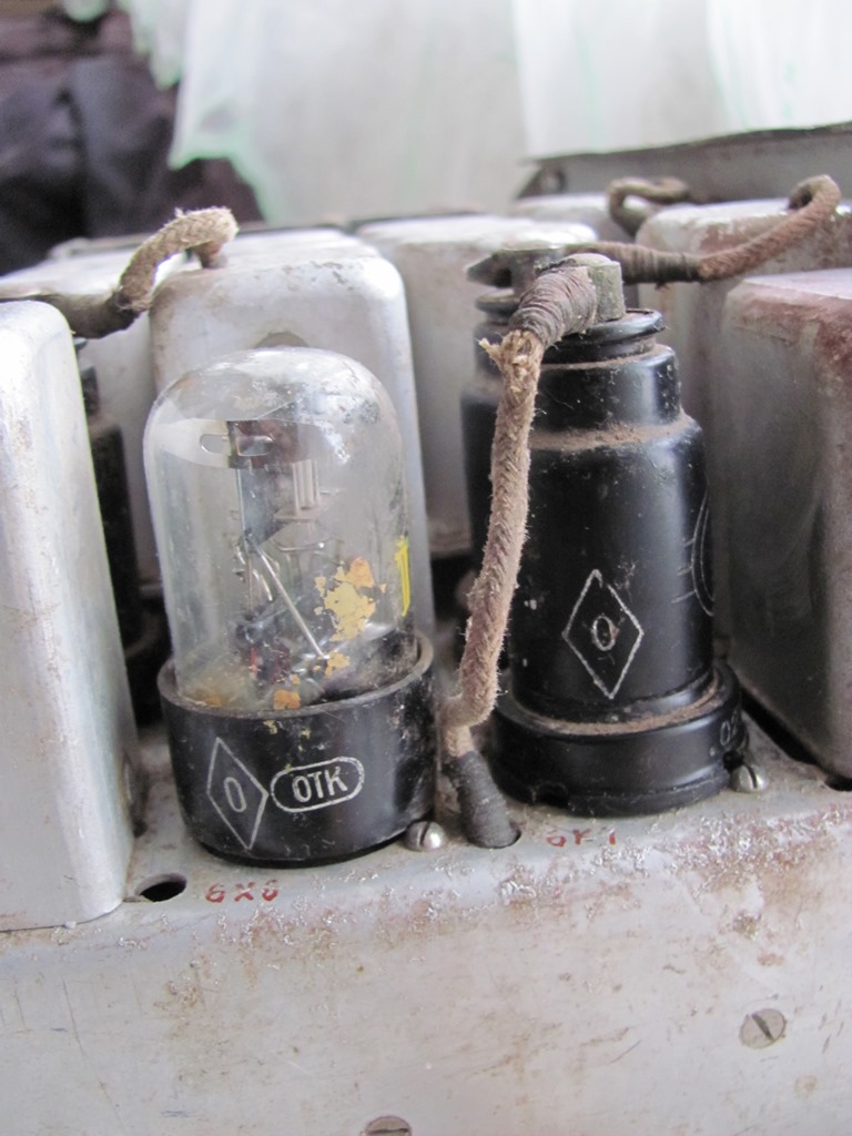

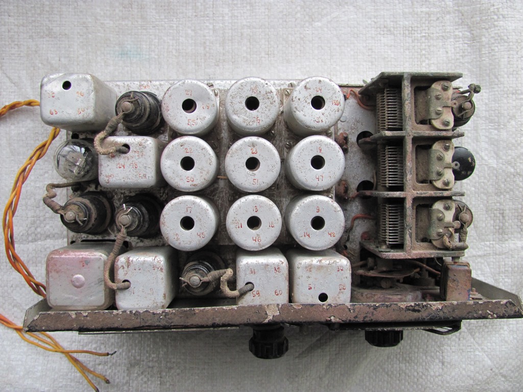

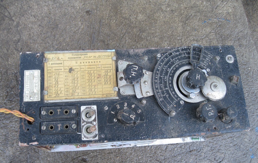

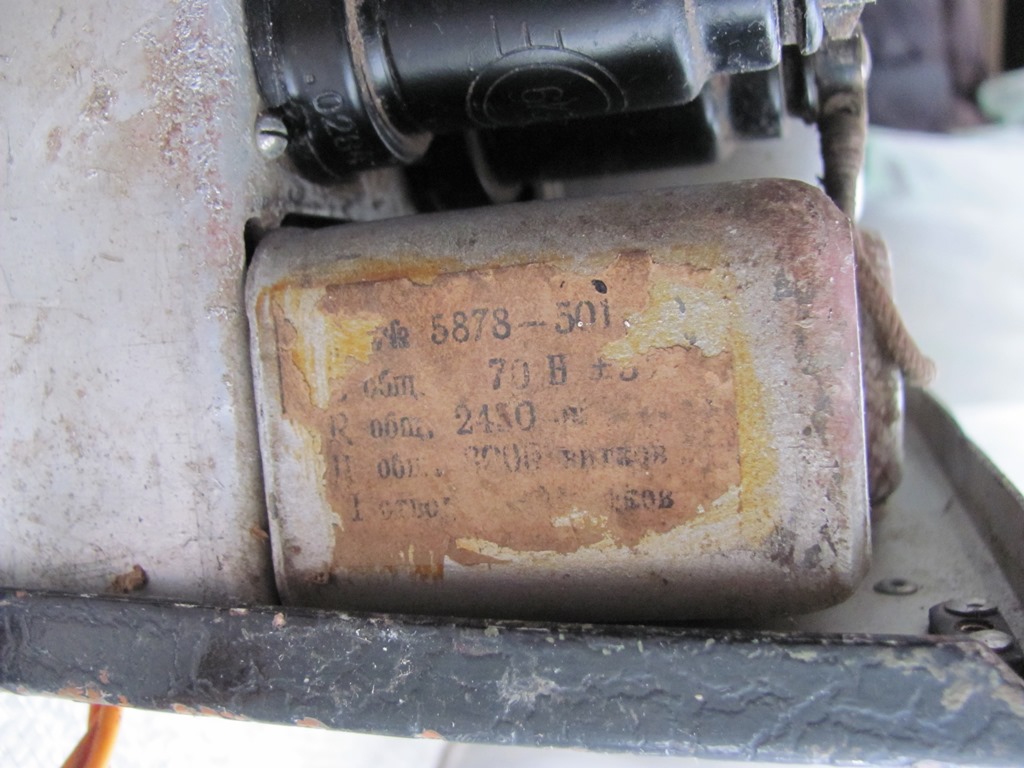

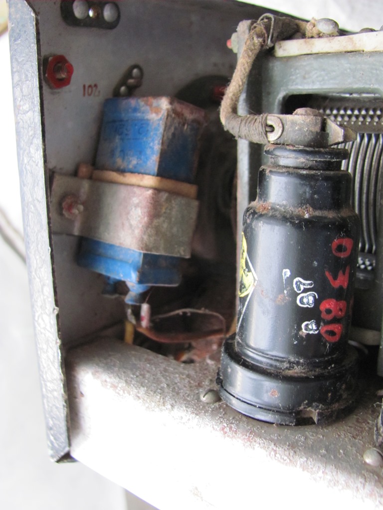

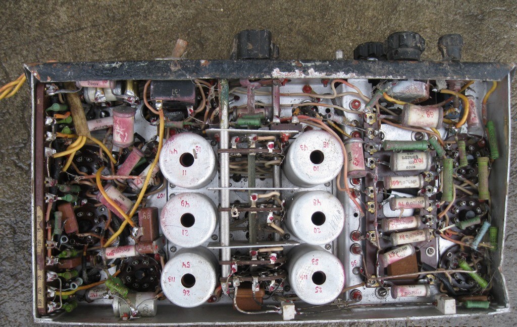

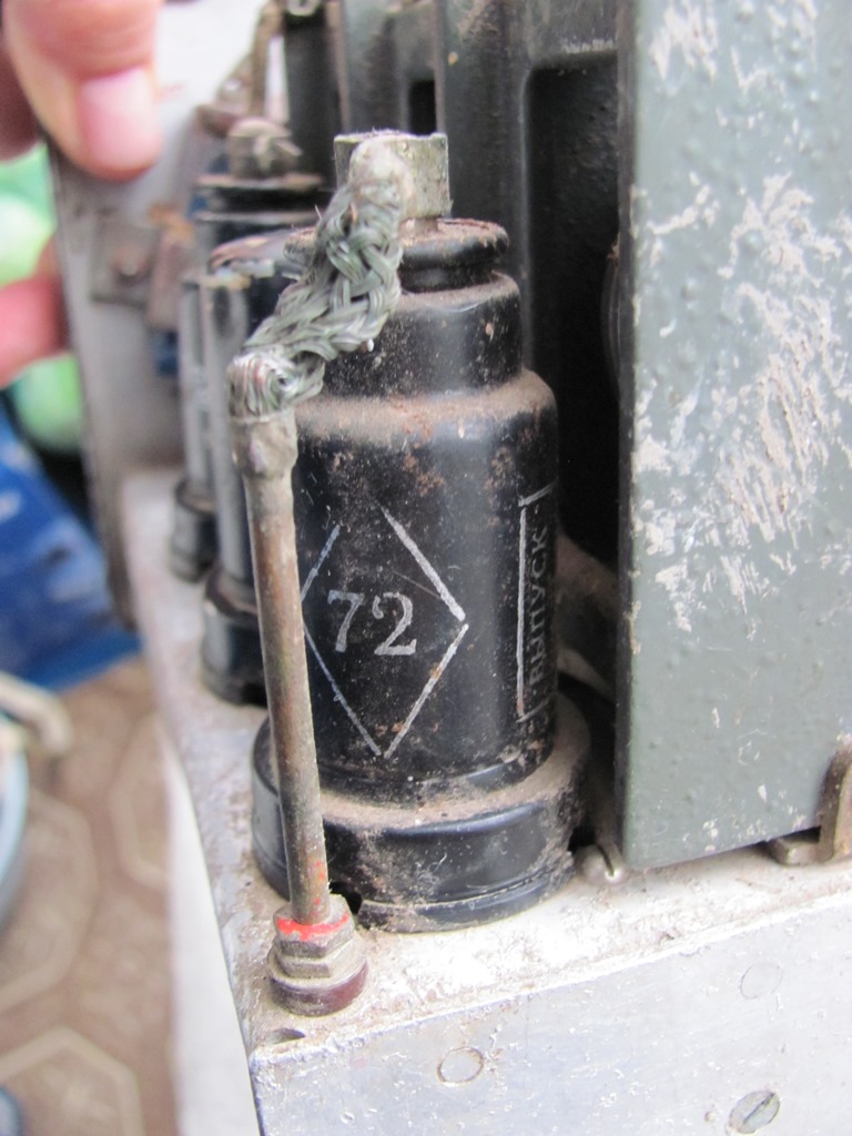

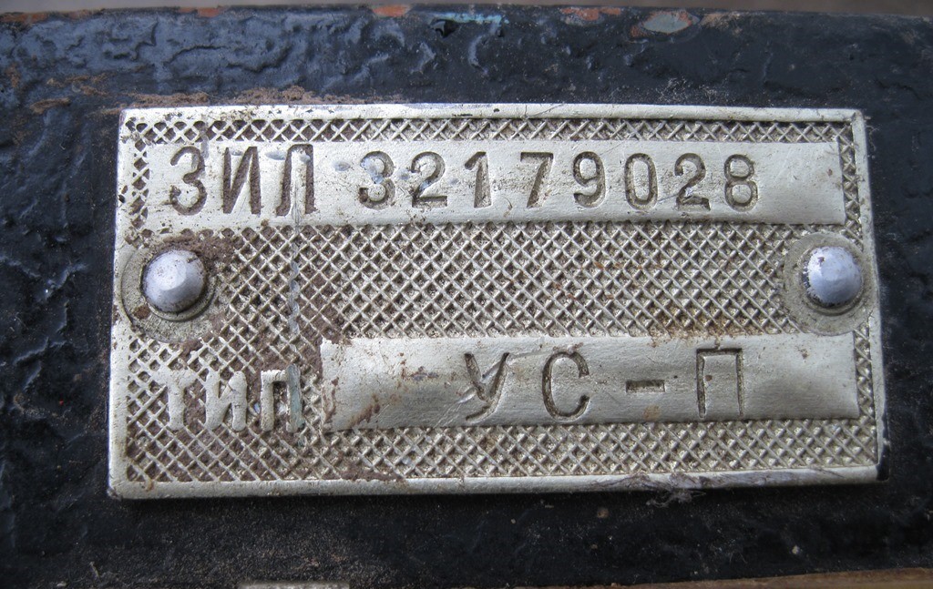

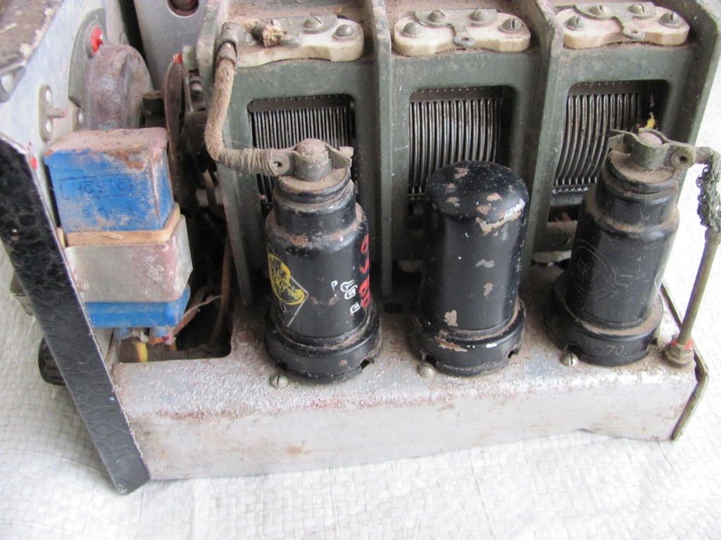

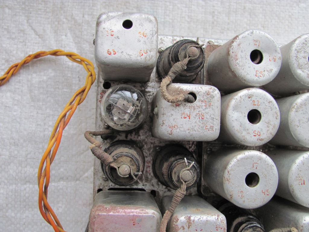

    Добрый день. Подскажите, пожалуйста, по данному радиоприемнику. Какого он года и сколько может стоит в таком состоянии.Заранее всем благодарен. IMG_8949.JPG IMG_8950.JPG IMG_8951.JPG IMG_4903.JPG IMG_4904.JPG IMG_4905.JPG IMG_4906.JPG IMG_4907.JPG IMG_4908.JPG IMG_4909.JPG IMG_4910.JPG

    Попробую прояснить ситуацию, так как сам являюсь владельцем трех УС-П 1939г, 1943г, и 1954г
    Прежде всего рекомендую проверить светомассу на ручках управления на предмет радиоактивности.
    Очень похоже по внешнему виду и предполагаемой дате изготовления приемника, что она содержит
    соли радия которые широко применялись в первой половине 20века для светомассы
    постоянного действия (дай Бог, что бы я ошибался).
    Далее по серийному номеру - скорее всего 1953г (первая цифра -3) по датам выпуска на резисторах
    52г и на 103 конденсаторе(синего цвета около КПЕ) просматривается дата 12.52г. Следовательно
    приемник выпущен не позднее первого квартала 1953г
    Если возникнут вопросы - пишите в личку, форум не профильный.

    питание 25,5 в можно 24 ,а высокое анодное 200в или умформер -это классика и штатный, или делать транс мост диодный и т д удачи

    Отсутствие корпуса, следы перепайки выгорел цапон-лак , нет штатного кабеля питания с разъемом, муаровая краска на лицевой тоже хромает,, нет родных крепежных винтов на лицевой панели и самое главное есть ли какие-то признаки работоспособности хотя бы накал можно проверить 12 вольт ,подайте ,а так не более 150-200 гривен сугубо мое мнение,,,,,,,,,, с ув
