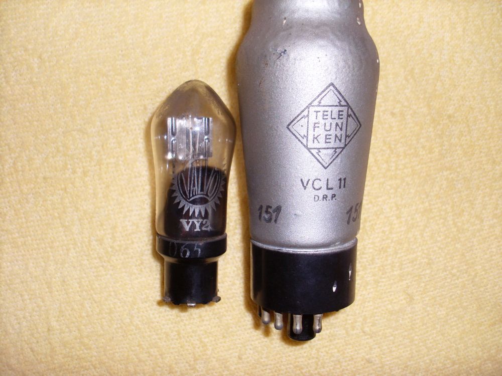

    вот имеются лампы от Райхсрадио, хотелось бы проверить рабочие ли?,а как не знаю, само радио тоже есть ,но требует капитального ремонта,поэтому на самом радио проверка исключина

    А опыт работы с мультиметром есть? И познания в электронике,хотя бы начальные? Если нет то не заморачивайтесь. Мультиметром можно проверить целостность накала лампы,а вот остальные параметры, очень нужные, так не проверишь. Так что в охапку приемник и к мастеру.:)

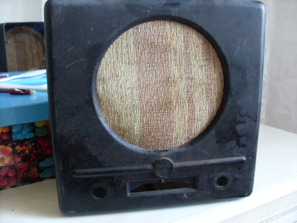

    А при включении приемника что то слышно? Фон в динамике или там наушники? И кстати он может быть не на 220 Вольт.Фото приемника не помешает...

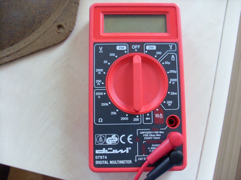

    приемник выставлен на 220 в, проверил саму цепь последовательности пайки схемы,все правильно, имеется прибор мультиметр,но им не могу прозвонить конденсаторы
    вот схема приемника этого типа,схема 1 самая подробная
    http://www.6v6.co.uk/archive/schematics/volksempfanger/dke38.pdf
    мерю все резисторы этим мультиметром,все резисторы впорядке кроме резистора на 1,5 Мом и 2 Мом,они не пропускают вообще, не показывает вообще никакое сопротивление,хотя мультиметр имеет предел в 2 Мом,должен показать все равно эти 1,5 Мом и 2 Мом,внешне они целые

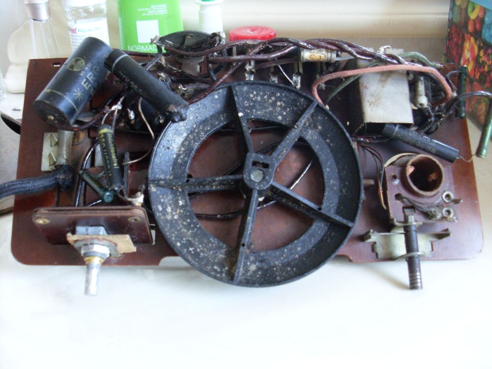

    конденсатор переменной емкости ,на схеме он 200 пф ,а на фото он со стороны входа сетевого кабеля ( предпологаю он регулирует громкость)
    ,из за времени почти не крутится,закис в самом стержне,но в самом конденсаторе,где лепестки, чистый
    все конденсаторы проверил этим же прибором на пробой ,ни какого кз не нашол

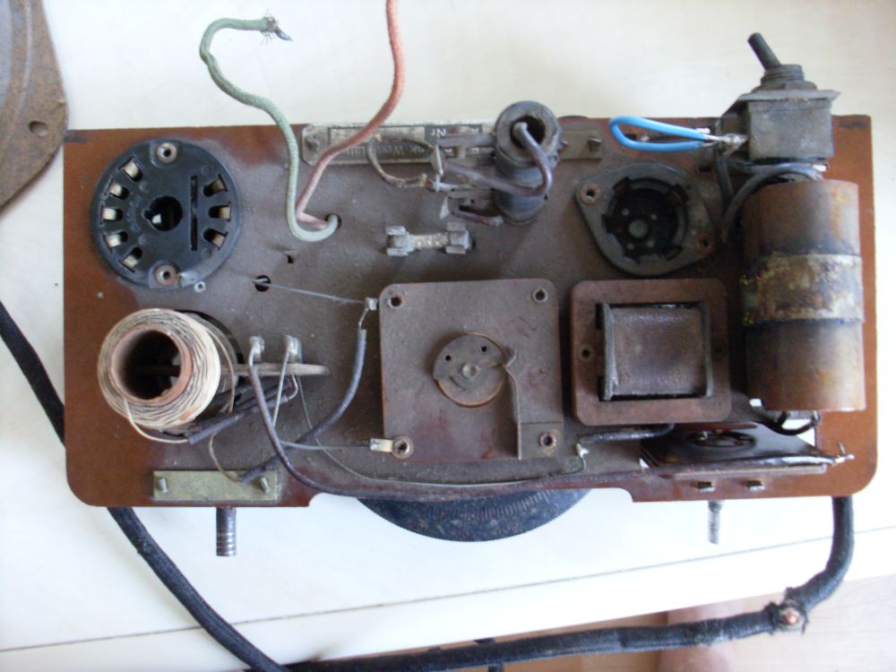

    фото

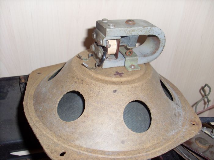

    Кондеры вы можете только проверить на КЗ. Для измерения их емкости есть мультиметры-измерители емкости.
    Переменный кондер служит для настройки приемника на радиостанции (то есть на частоту несущей радиоволны, излучаемой радиопередатчиком).
    Громкость звука регулируется переменным резистором (сопротивлением).
    На динамик не должно ничего приходить, за исключением незначительного (относительно) напряжения звуковой частоты (звука). В этом случае динамик имеет две клеммы.
    Возможно исключение, если динамик имеет подмагничивающую обмотку, через которую обычно пропускается постоянный ток анодного напряжения ламп. В этом случае динамик имеет 4 клеммы.
    А да, третий случай... если динамик включен в бестрансфорторном режиме. Тогда безусловно на нем будет присутствовать высокое анодное напряжение. Судя по схемам, здесь именно такой вариант.

    динамик

    Тестером/мультиметром можно проверить лишь целостность нити накала ламп и отсутствие/наличие замыканий между электродами.
    Все остальное (наличие/отсутствие эмиссии, анодно-сеточные характеристики и т.п.) позволяет проверить только ИСПЫТАТЕЛЬ ЛАМП - в наше время предефицитнейший прибор. Хотя, помнится, на форуме таковой уже выставлялся.

    У ламповой аппаратуры есть один общий недостаток,со временем пропадает контакт в панельках ламп,ток накала может быть, а вот лишнее сопротивление на сетке может играть злую шутку. По фото я понял что состояние радио далеко от идеала,поэтому помыть бы его не мешало,в частности панельки ламп.Мыть лучше спиртом,продается в аптеке,в пузырьках(для иньекций). Попробуйте у себя в городе поискать радиолюбителей,желательно из старой гвардии. Они работали с ламповой аппаратурой и смогут помочь,запчасти какие, у них то же найдутся.
