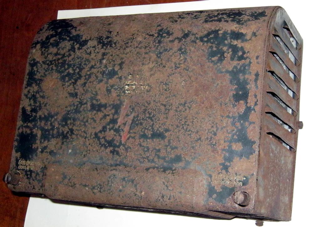

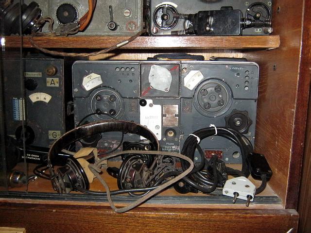

    Полезная книга, жаль только схем нет. Пригодится по FUG16, может удастся запустить. Но у меня вариант без индикатора тока антенны. Заглушка явно заводская, да и красная черта к чему?

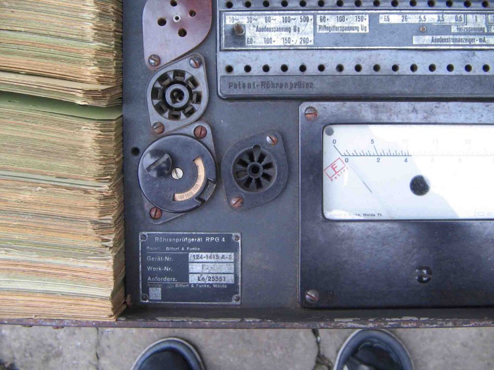

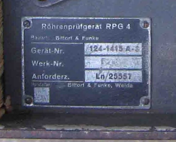

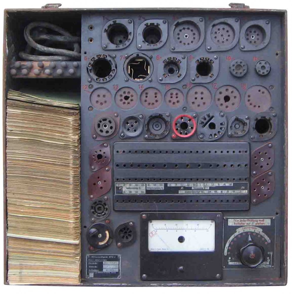

    А что можно сказать по этому ламповому тестеру, где применялся?
  10. BMWXXX
    BMWXXX Stabsgefreiter
    326
    Украина, Харьков
    Исполнение военное. Пригоден как обычных так и военных серий ламп. Предположу, что основной потребитель - авиация.
  11. StrelokPS
    StrelokPS Oberleutnant Клуб взаимопомощи
    18
    57
    3.973
    Осмелюсь предположить что это тестер для радиоламп.
    типа советского Л3-3.
    Может измерять эмиссию, и основные параметры радиоламп.
    ИМХО - вещь очень редкая, ибо даже советские измерители радиоламп послевоенных годов - довольно редкая штука
    BMWXXX подобається це.
  12. Mediator
    Mediator Oberfeldwebel
    665
    Харьков
    Потребитель - авиация. А более конкретно?
  13. BMWXXX
    326
    Украина, Харьков
    Необходим в службах производящих контроль и восстановление параметров РЭО, так как позволяет не только проверку ламп, но и контроль их параметров и возможность подбора их под задачу. При обычном обслуживании и несложном ремонте РЭО производится замена ламп новыми из ЗИП. Наибольшая концентрация РЭО - в авиации. Но конечно же он был и в других войсках и у разработчиков РЭО.

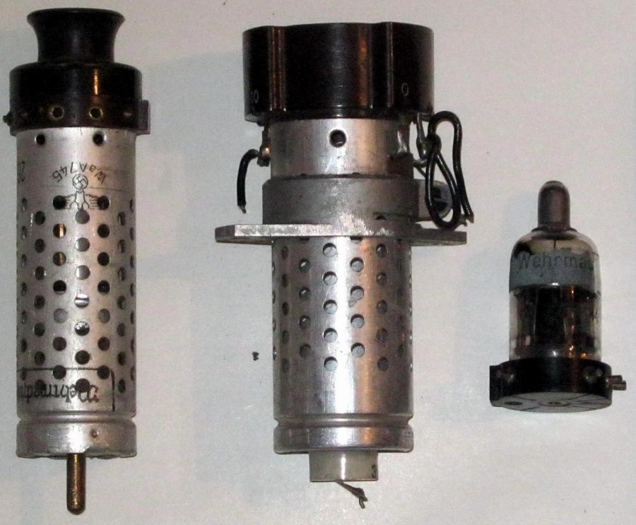

    Лампы Вермахта: слева: RV2P800, она же в панельке, справа: RV12P2000. Такое же исполнение имели лампы других типов использовавшихся как в бортовой, так и наземной аппаратуре.

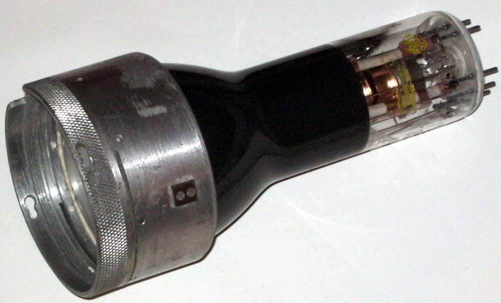

    ЭЛТ LB2 Telefunken, применялась в различной аппаратуре, в том числе - в бортовых РЛС.
    на фото с клеймом Вермахт

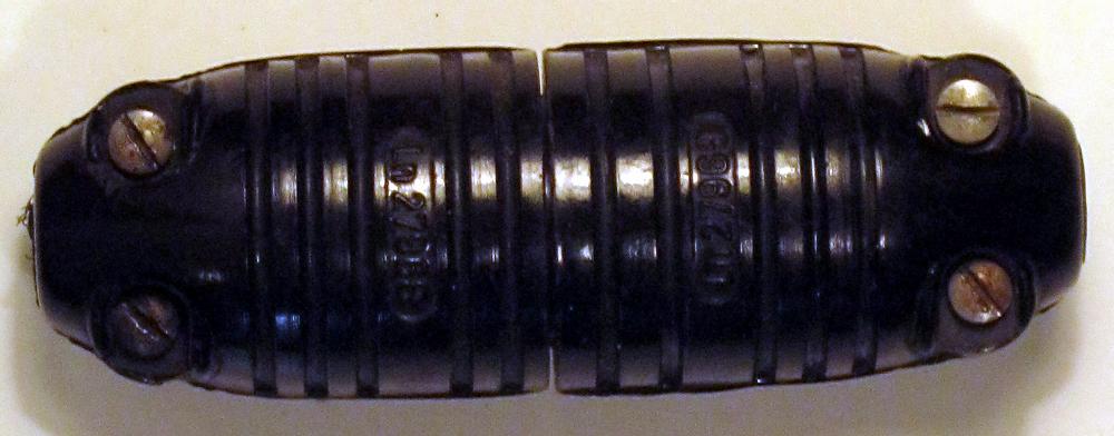

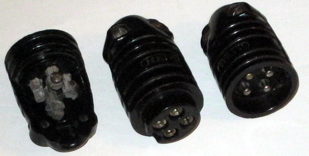

    Разъем шлемофона, гарнитуры и наушников Luftwaffe
    вилка - Ln 27 968
    розетка - Ln 27 969
    Совместим с советским по размерам и назначению контактов
    вилка - ЖФ3, розетка - РЛ6.
    ДеНик подобається це.

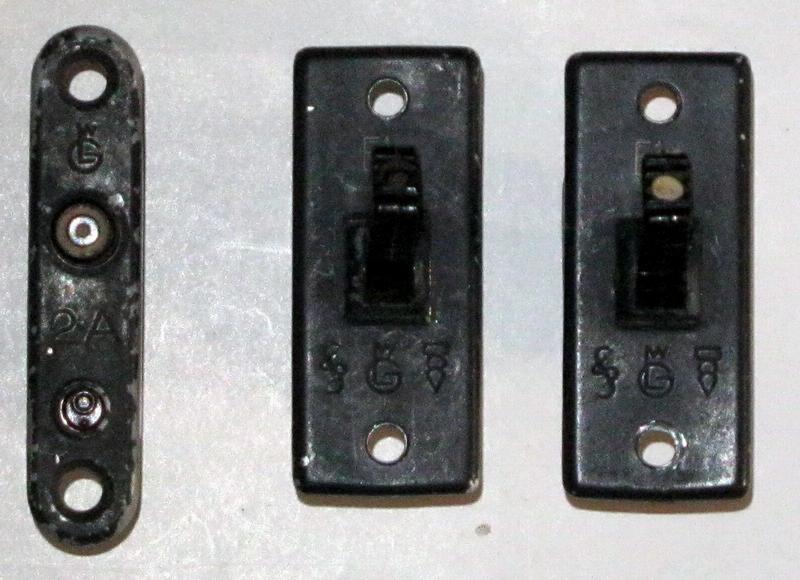

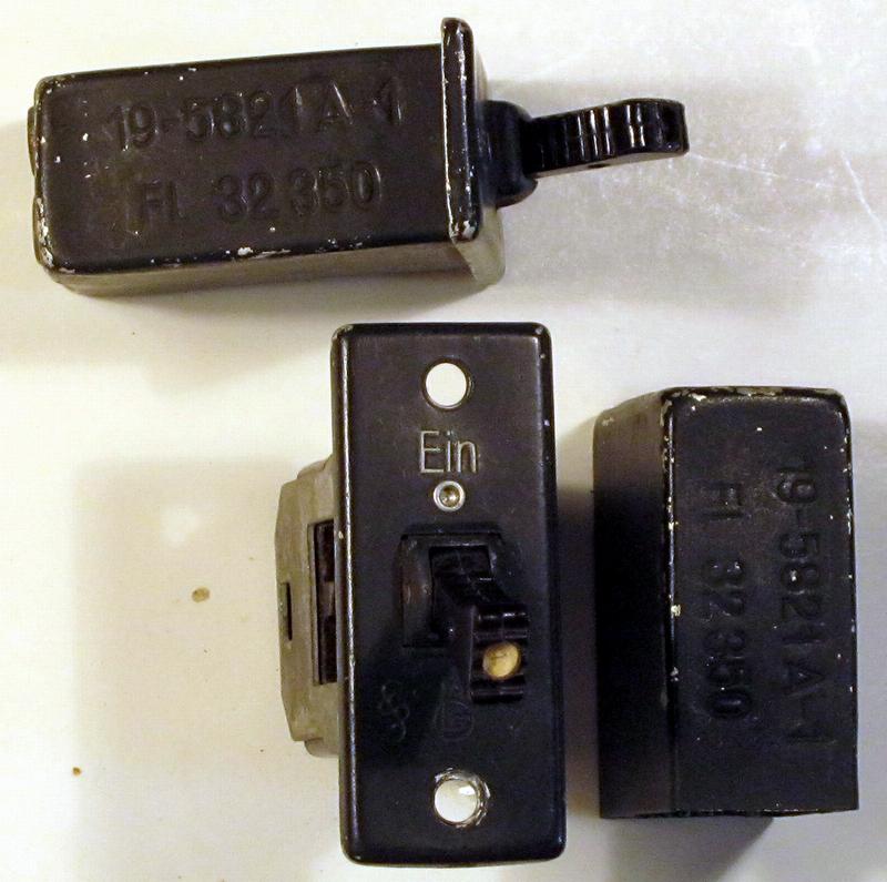

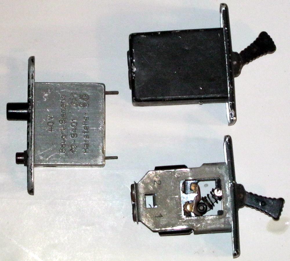

    АЗС 2A 40V и выключатели 15A 40V

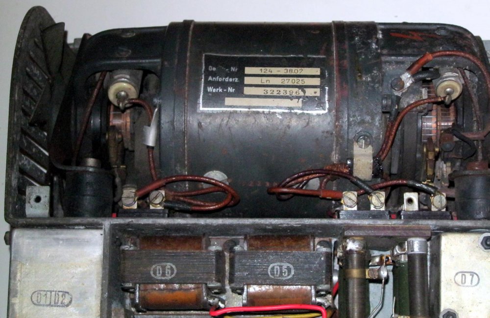

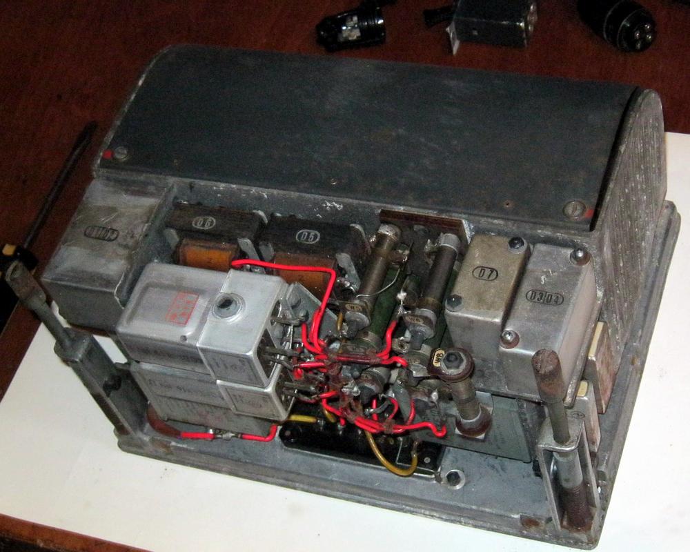

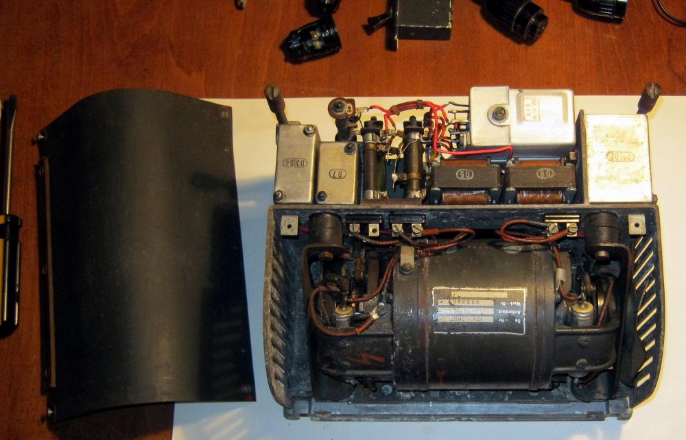

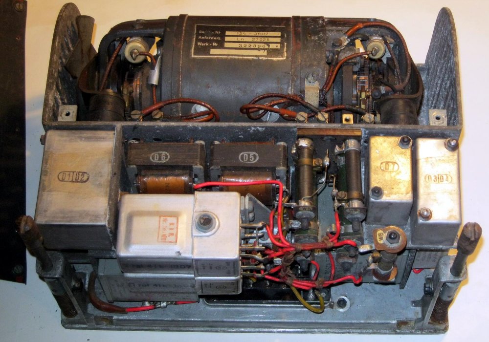

    Умформер U 17 (Ln 26985) для питания бортовых радиостанций FuG 16 и FuG 17. Трехколлекторный, выходное напряжение: 450В, 210В, 165В.
    Имеет входные и выходные RC фильтры и делитель напряжения переключаемый реле при переходе с приема на передачу.
    Умформер.
