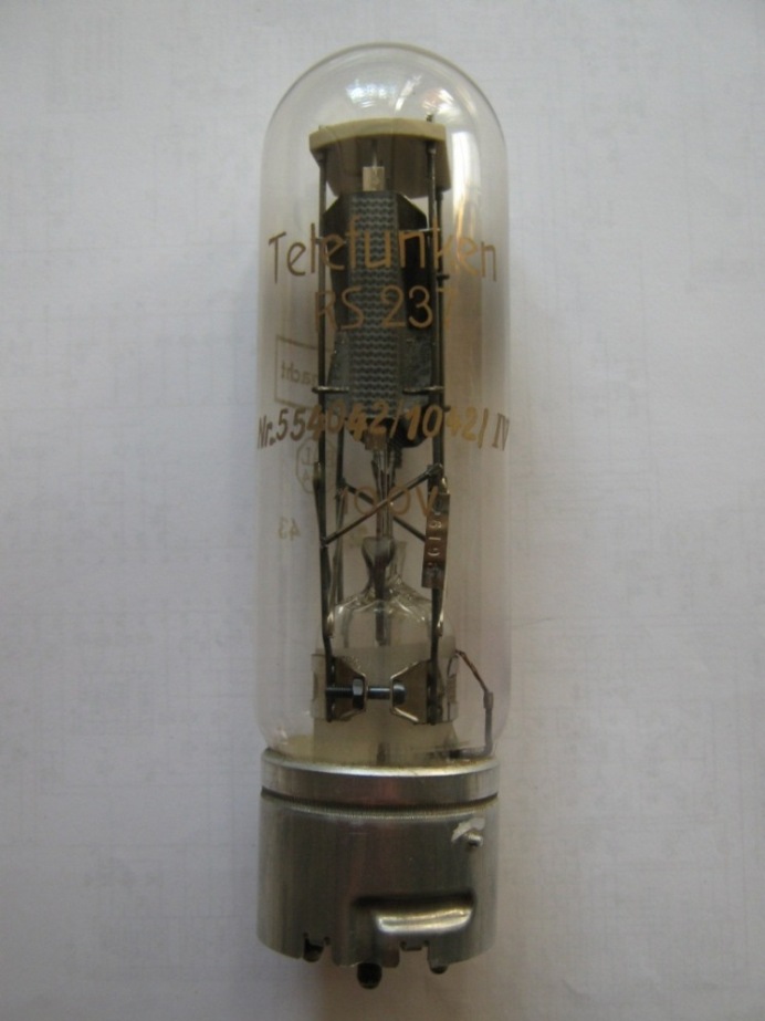

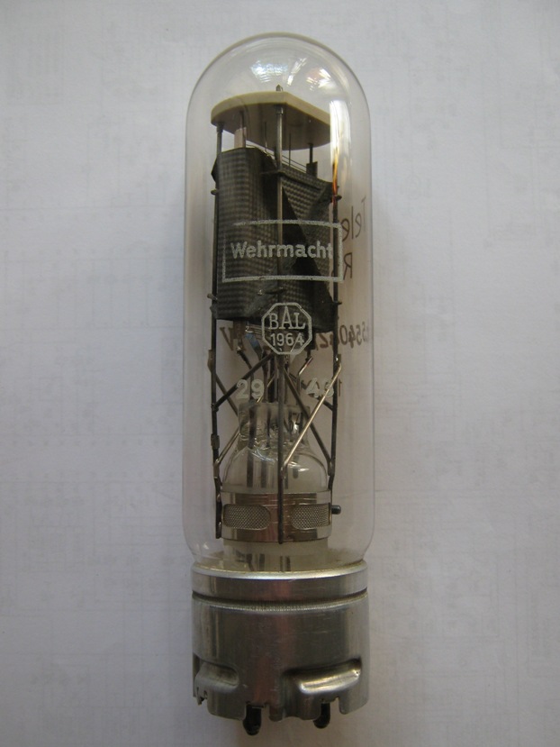

    Здравствуйте! Я хочу узнать, в каких передатчиках люф-фэ применялись триоды Telefunken Rs237? Толи в самолётах, или в аэродромых передатчиках?
    На фото представлена лампа со штемпелем Wehrmacht и штемпелем военной приёмки BAL. Также есть такие-же лампы со штемпелем R.L.M. Eigentum и BAL. В чём собственно различие, если и там и там стоят клейма приёмки люфтваффэ - BAL.?

    Ни в чём.
    Штемпель "R.L.M. Eigentum" - Это "Собственность Имперского министерства авиации".
    Собственность сухопутной армии штемпелевали словом "Wehrmachteigentum" или "Wehrmacht Eigentum" (На радиолампах - просто "Wehrmacht"). Собственность флота - штемпель "Kriegsmarine"...
    Здесь собственно уточнение, какому министерству принадлежит собственность: это Люфтваффе, а техприёмка - это техприёмка.
    Насчёт лампы: область применения триодов в своё время, как я понимаю, была довольно обширна, и без изучения схем аппаратуры здесь сказать что-либо трудно.
    Я, как неспециалист в радиотехнике, советую обратиться на профильные форумы по военным средствам связи (где возможны публикации схем с использованием интересующих вас радиодеталей).
    Или сюда, в музей: http://rkk-museum.ru/index.htm
    ЗЫ. Адрес форума по истории радиосвязи отправил вам в личку.

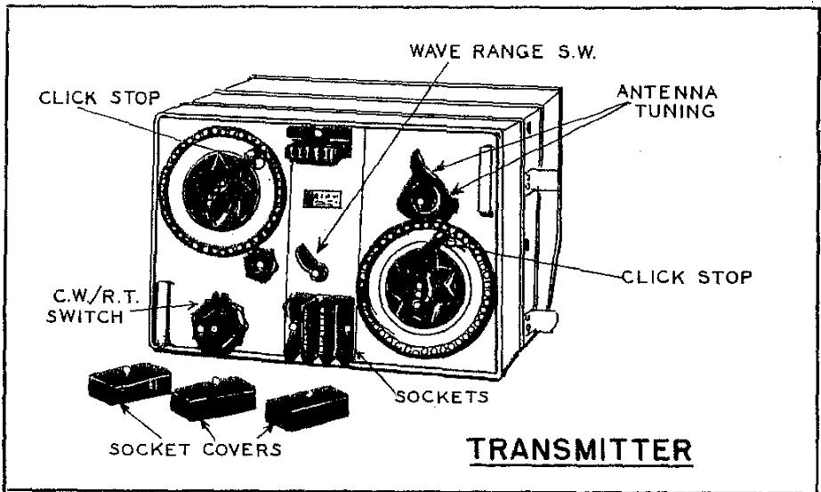

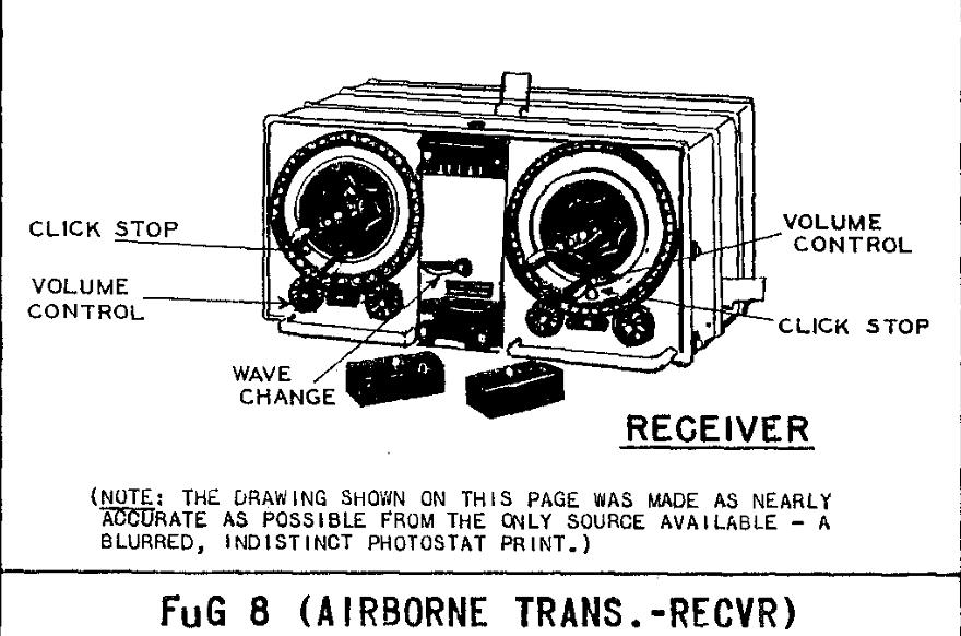

    Наконец-то пополняем список аппаратуры:)
    FuG 8
    Коротковолновый передатчик для связи между членами экипажей самолётов.
    Типы сигналов:
    Передатчик: несущая частота и голос (коротковолновый).
    Приёмник: несущая частота, тональные сигналы и голос.
    Внутренняя связь, голос.
    Почти сразу был заменён на FuG 10. Модификации и подтипы отсутствуют.
    Мощность: 40 Вт (длинноволновая), 20 Вт (коротковолновая)
    Диапазон частот: 3,0 - 6,0 MHz (коротковолновый), 300-600 KHz (длинноволновый)
    Источник энергии: динамомотор U5, 370 вольт, 270 мА - на передатчик;
    динамомотор U6, 210 вольт, 180 мА - на приёмник.
    Иллюстрации из американского справочника "War department technical manual. German Radio Communication Equipment. 1944. Restricted"
    (Подпись внизу страницы гласила: "Рисунок на этой странице был выполнен с наибольшей возможной точностью по единственному источнику - размытой и нечёткой копии фотостата.")
    1 - Передатчик FuG 8
    2 - Приёмник FuG 8

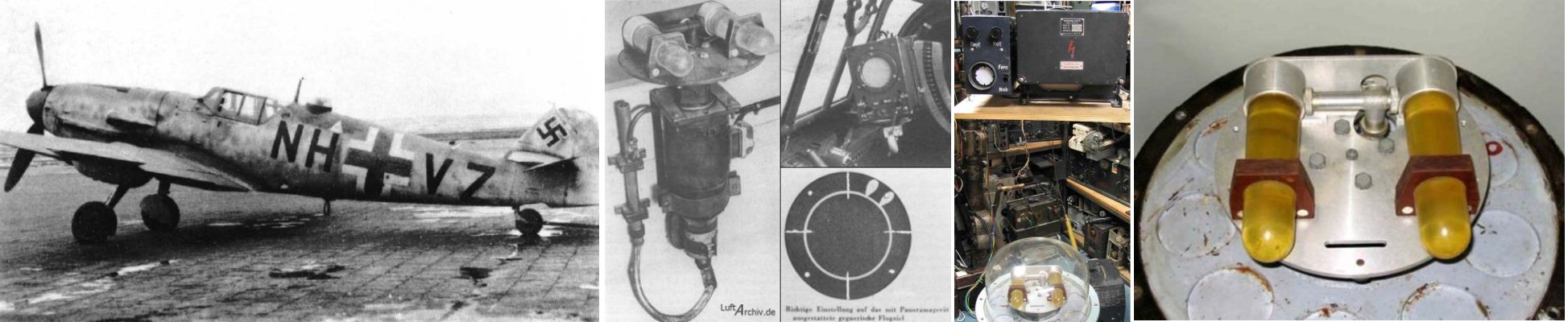

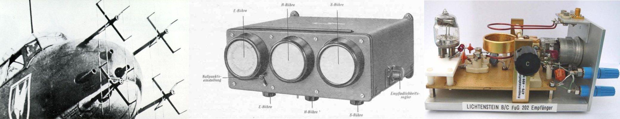

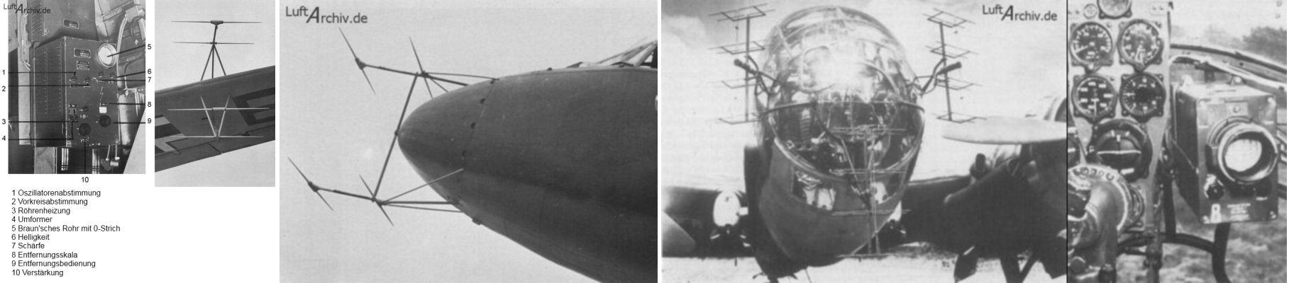

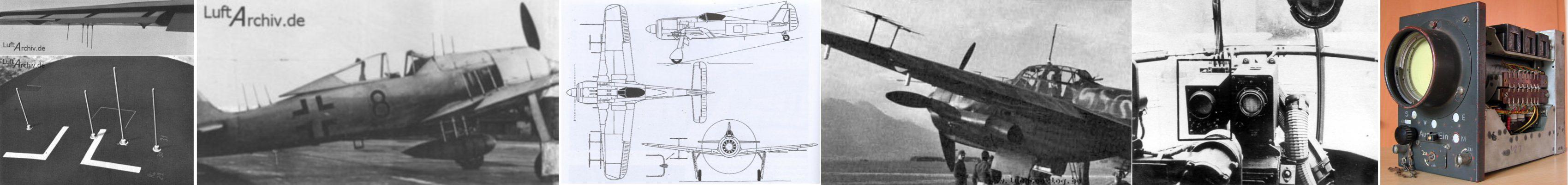

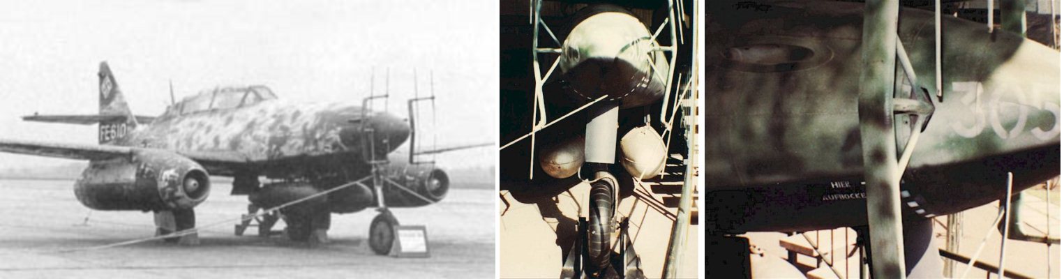

    Не хочу не кого обидеть если повтарюсь.1-фото)1.Антенны FuG 202, 2.Дисплей Sichtgeraet SG для FuG 202 Lichtenstein B/C, 3.Приёмник. 2-фото)FuG 217. 3-фото) 1,2 и 3 - FuG "Rostock", 4 и 5 - FuG 200 "Hohentwiel". 4-фото)FuG 350. 5-фото) Me 262В-2а должен был получить FuG 240 «Berlin» с антеннами «утренняя звезда», в комплекте с детектором FuG 350ZC. Прочие, довольно многочисленные образцы ночных истребителей ВВС Германии, как правило, оснащались примерно такими же наборами РЛС.

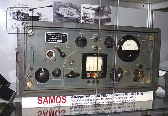

    FuMB 4 "Samos" RS 1/5 UD42
    "Radar-Warngerät"
    Сигнальный радар наблюдения
    ВЧ-гетеродин
    Диапазон - 90 - 470 MHz; 0,64 - 3,33 метра
    Питание - АС 220В
    Размер: 515 x 235 x 300 мм
    Выход на наушники.
    Производители - Rohde & Schwarz, Lorenz
    Изначально был спроектирован для нужд ПЛ Kriegsmarine.

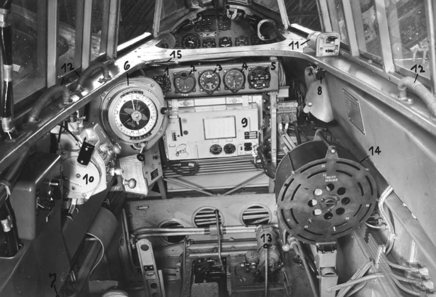

    Камрады, разьясните про радиостанции.
    Вот две.
    У меня догадки - первая - это радиостанция FuG III на Bf110C-1, вторая - FuG 10 на всех последующих. Это так?
