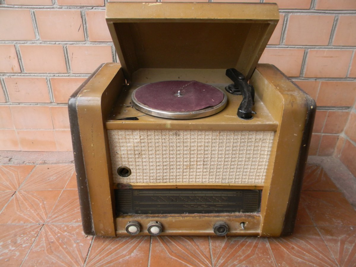

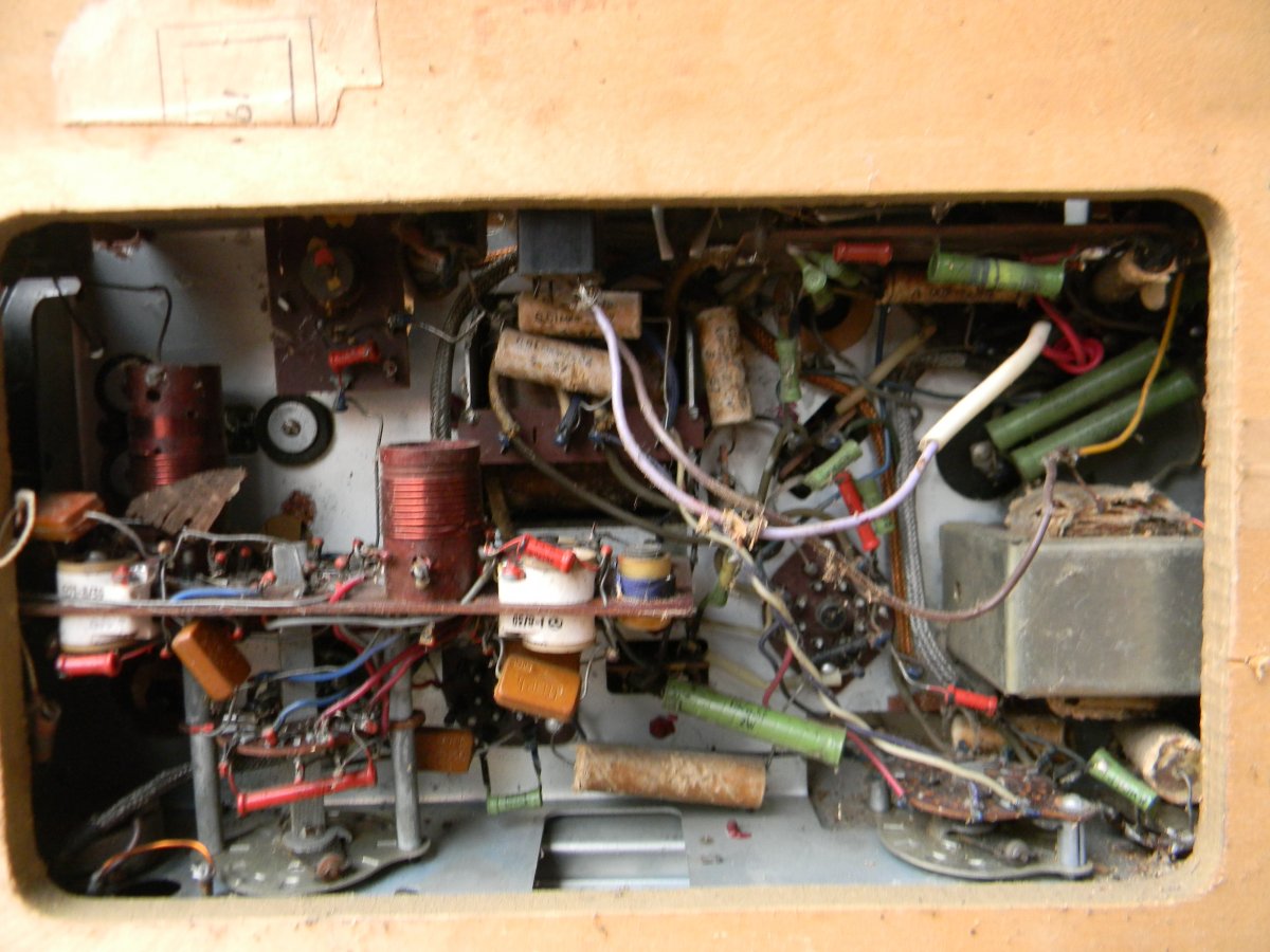

    Доброго времени ,подскажите по радио, не работает, зарание спасибо ,с ув.

    Aiur
    Доброго!
    Радиола "Урал-57"
    С Уважением!

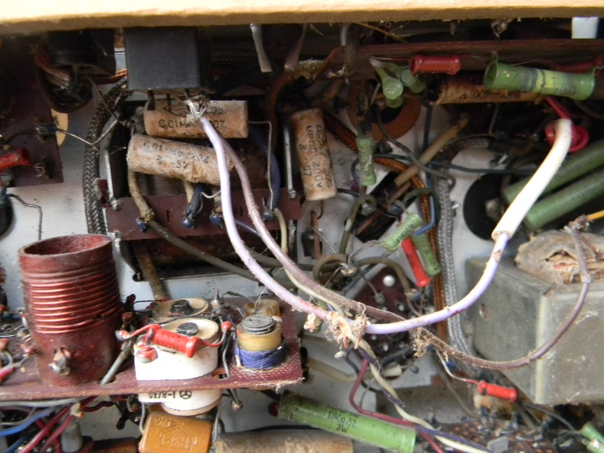

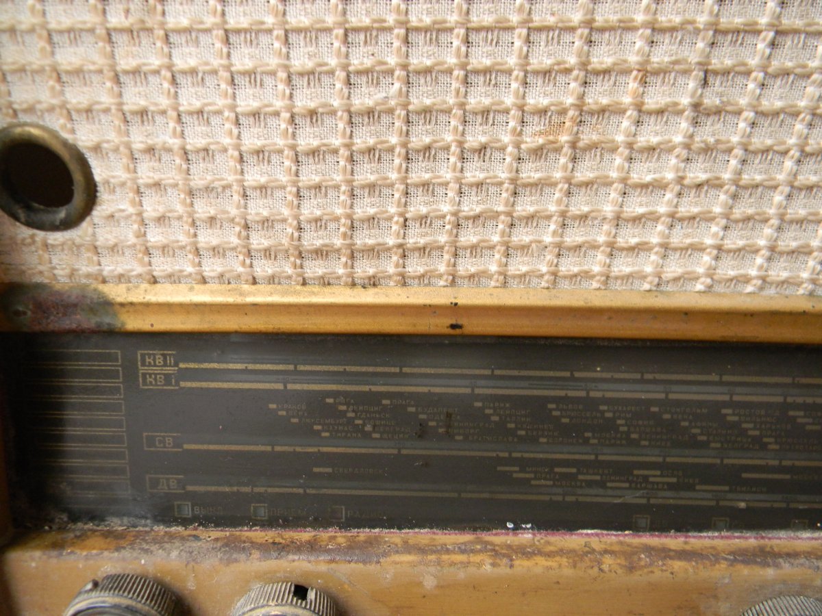

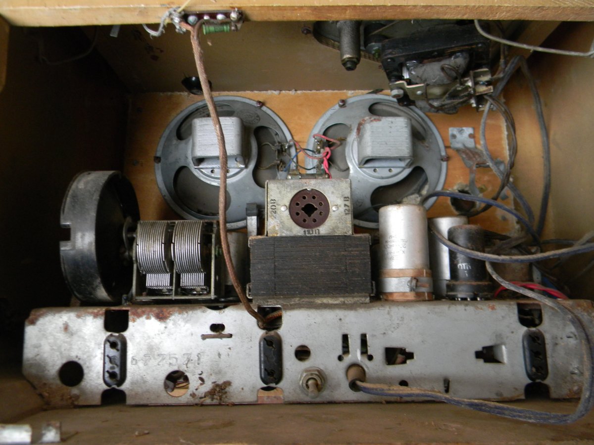

    Да, это "Урал 57" (http://oldradio.onego.ru/SETS/ural57.htm)
    Наверное нужно начать с того, что найти и просмотреть схему радиолы. На Вашем фото 5 видно, что здесь нет заглушки-переключателя режимов напряжения питания 110/127/220 вольт (она имеет вид заглушки в ламповую панельку). На этом фото http://www.rw6ase.narod.ru/00/rl_l_/ural57_10.jpg она есть (круглая заглушка со стрелкой-указателем в сторону необходимого напряжения).
    Схема радиолы и заглушки (в правом верхнем углу схемы) здесь: http://oldradio.onego.ru/SCHEMES/sc_ural57.jpg Пока заглушки нет, цепь питания аппарата разорвана и включить его не получится. Правда встречались экземпляры, в которых перепаивались входные цепи питания под 220 в. без использования заглушки, но такое встречается довольно редко и надеятся на это, думаю, не стоит.
    Не вижу на Ваших фото и лампы-индикатора 6Е5С. Это "глазок" на передней панели (фото 1, 2) и пустой кронштейн крепления внутри справа от правого динамика (фото 5). Но даже отсутствие этой лампы не повлияет на работу схемы приёмника, поскольку это только визуальная индикация настройки на сигнал станции. Наконец нужно почистить сам навесной монтаж, просмотреть коррозии, неропаи (трещинки в местах пайки радиоэлементов). И, при условии не сухих конденсаторов (что тоже маловероятно, хотя в схеме вижу большинство трубчатых керамики, бумажных и пластиковых "шоколадок"), "живых" ламп и трансформаторов и отсутствия короткого замыкания пластин переменного конденсатора настройки, может быть и заработает. Время, знаете ли...:(

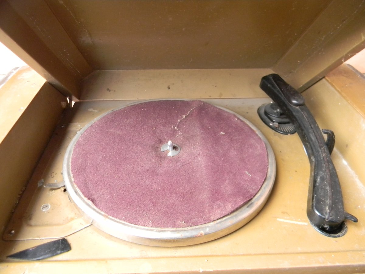

    P.S. По панели проигрывателя добавляется как минимум проверка механики (чистка, смазка).

    Более полного описания Вам и не надо! Респект! Теперь вперёд,паяльник и прибор в помощь!
