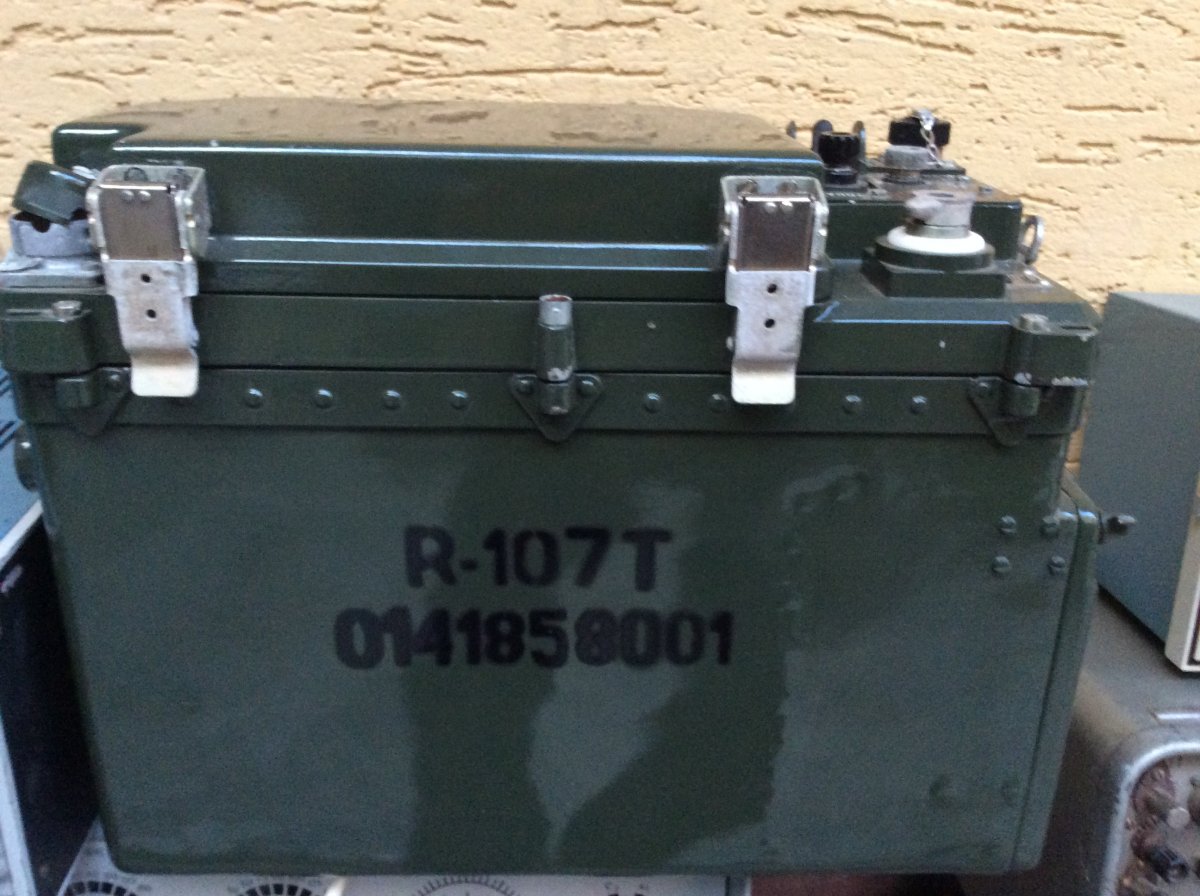

    Здравствуйте.
    Оцените пожалуйста рацию R-107T,производства Венгрии

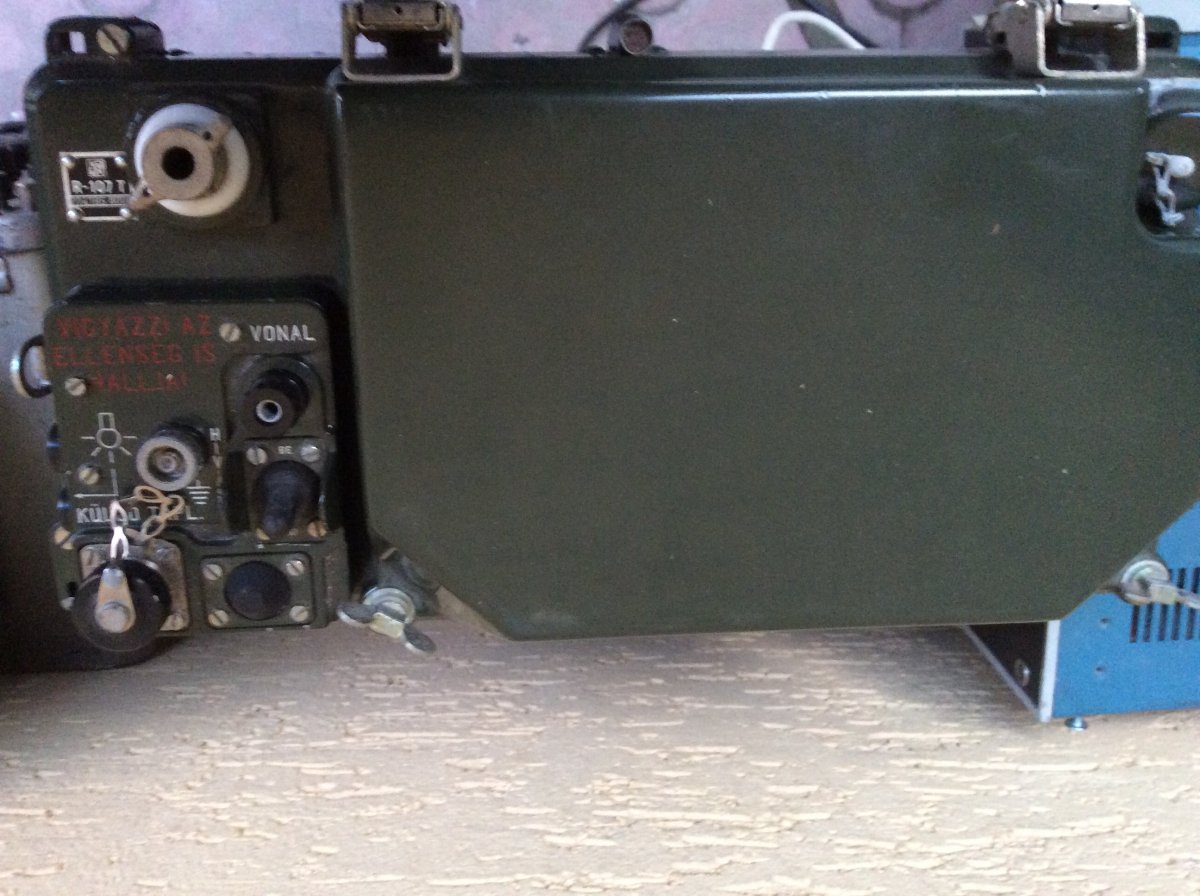

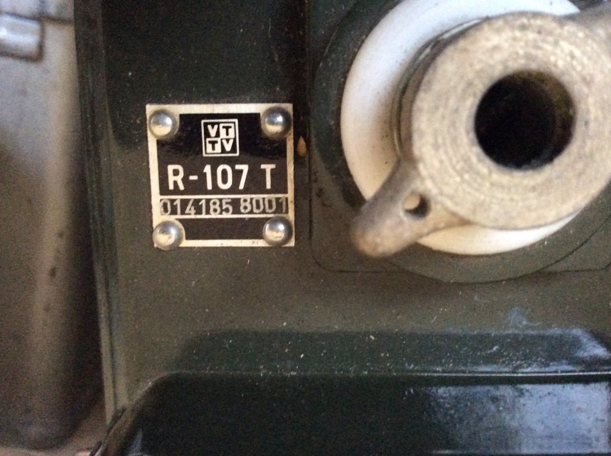

  3. Доброе утро.Вы бы еще фото со снятой крышкой панели управления добавили и комплектацию.
    Докину информации о станции.
    "Р-107Т - носимая ранцевая УКВ-радиостанция диапазона 20 - 52 МГц. Работает в симплексном режиме, модуляция частотная. Является усовершенствованной моделью радиостанции Р-107, в отличие от которой вместо БМЗ (блока запоминания частот) оборудована частотомером. На фото - радиостанция, произведенная в ГДР для армии ГДР.
