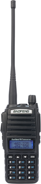

    1. Якщо "карта ляжет" не в нашу користь, то в короткостроковій перспективі зв'язок вам не допоможе!
    2. Автономність у повному розумінні це дуже не дешево!
    3. "Недорого" см.п 2.
    Якщо захотілось, то купіть uv 82.
    Послухайте ефір. Зробіть висновки що там нічого корисного немає!

    Указанной мной УВ 82 со штатной антенной 13 км в поле вполне реально,а с антенной Ретевис и 15 по пересеченке.
    Работать со службами в двух диапазонах позволяет,програмируется с кнопок,стоит как три литра водки.И никакой высшей математики и заумных идей.

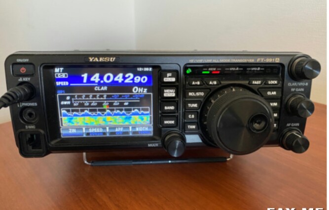

    хорошая шарманка, но боль с управлением )
    габариты/вес/потребление на прием - вот критерии по которым выбирают или 991А или 705.
    а если не нужна псевдопанорама и жалко денег, то еще есть FT-100, FT-857, FT-897, FT-891 (без УКВ, но меньше, легче и фильтров не нужно), IC-706MK2G, IC-7000, IC-7100 в два раза дешевле...
