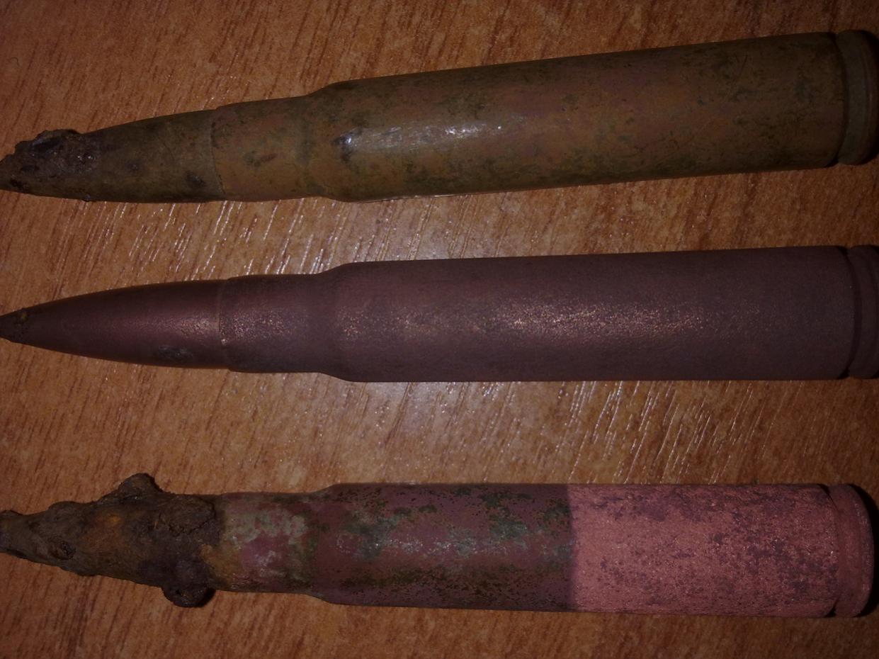

    Я думаю не помешает статейка по рестоврации меди потому что возникает куча вопросов как убрать окислы с меди латуни и тд...:)

    Наиболее быстро и полно удалятся продукты коррозии в горячем 10%-ном растворе трилона Б
    (т.е. при предельном насыщении раствора). Очищать предмет в растворе трилона Б надо очень осторожно.
    Нельзя оставлять предмет в растворе без наблюдения. Археологические медные сплавы практически всегда поражены
    межкристаллической коррозией, поэтому при длительной выдержке в трилоне Б может произойти растравливание металла
    и его ослабление. Музейнне не археологические предметы обрабатывать трилоном Б менее опасно.
    Нельзя пользоваться одним и тем же раствором длительное время. Если в растворе накопилось много солей меди
    (в виде комплексных соединений) и он стал синим, пользоваться им не рекомендуется, его лучше заменить свежим раствором,
    иначе может произойти омеднение поверхности предмета, она станет светло—розовой. После очистки раствором трилона Б
    makuha, 4EPKEC та votaga подобається це.
  7. Gering
    Gering Stabsgefreiter
    326
    Воронеж
    на фото пример очистки в трилоне б
    1 патрон был поднят с кислого чернозема корозия цинка полная
    3 патрон до чистки 2 после чистки
