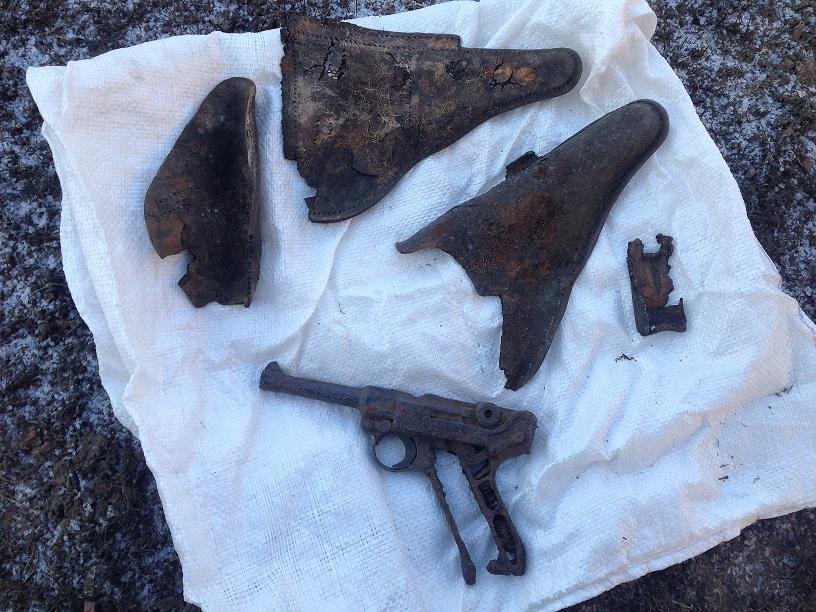

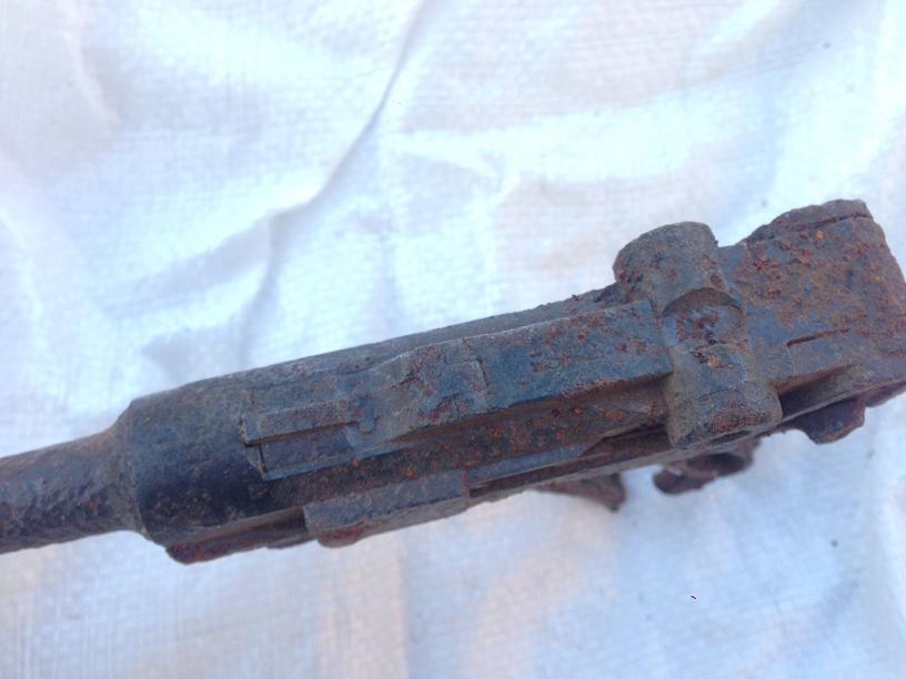

    Приветсвую камрадов , попалась вчера шикарная находка в поле , подскажите как правильно разобрать и чем почистить и как дезактивировать ?
    ( видно родное воронение , цифры и год 1937 )

    Поаккуратней с ним! Походу в стволе патрон!!!! Керосин, тормозуха, вэдэшка в помощь. Бросаете в жидкость и пока отмокает, изучаете методы разборки девайса и обращения с оружием.

    как можно извлечь от-туда патрон ? или закинуть пока в керосин ?

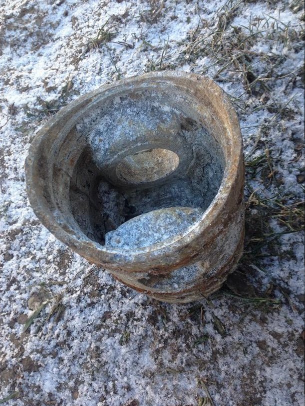

    ( рядом был найден поршень , похоже с танка )

    Закидывайте в керосин! Терпение и осторожность в обращении должны стать Вашим кредо. Смотрите как разбирается Люгер (на ютубе несколько роликов) и не забывайте, что этот пистолет способен выстрелить без нижней части!

    патрон в патронніку без сумніву. Верхушка – гарна. При акуратному підході – буде файна річ

    Кобура его и сгубила

    Не думаю,что пистолет был в кобуре с одним патроном в патроннике и без магазина...:confused: Поищите рядом,..и тщательнее...Удачного поиска!
    Деактив выбирайте на свой вкус: три дырки за патронником(диам.2-3мм),пропил,шток в стволе,заваренный штырь...,и наконец--ствол,"залитый"свинцом...

    Магазин тщательно выломан нашедшими. Один масленок еще торчит из под верха Люгера. Присмотритесь к пятому фото.

    Кеосин самое то ! А поршень это тоже от парабеллума!

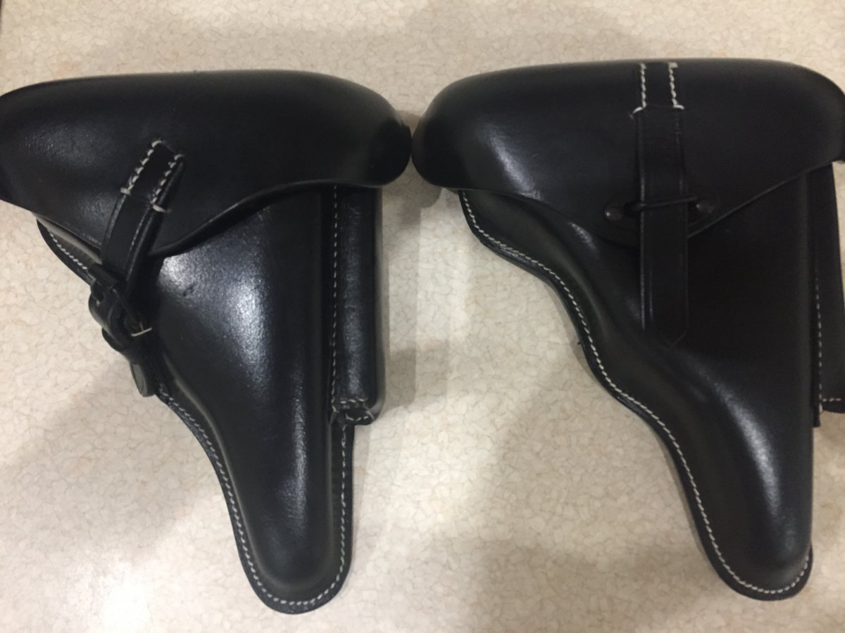

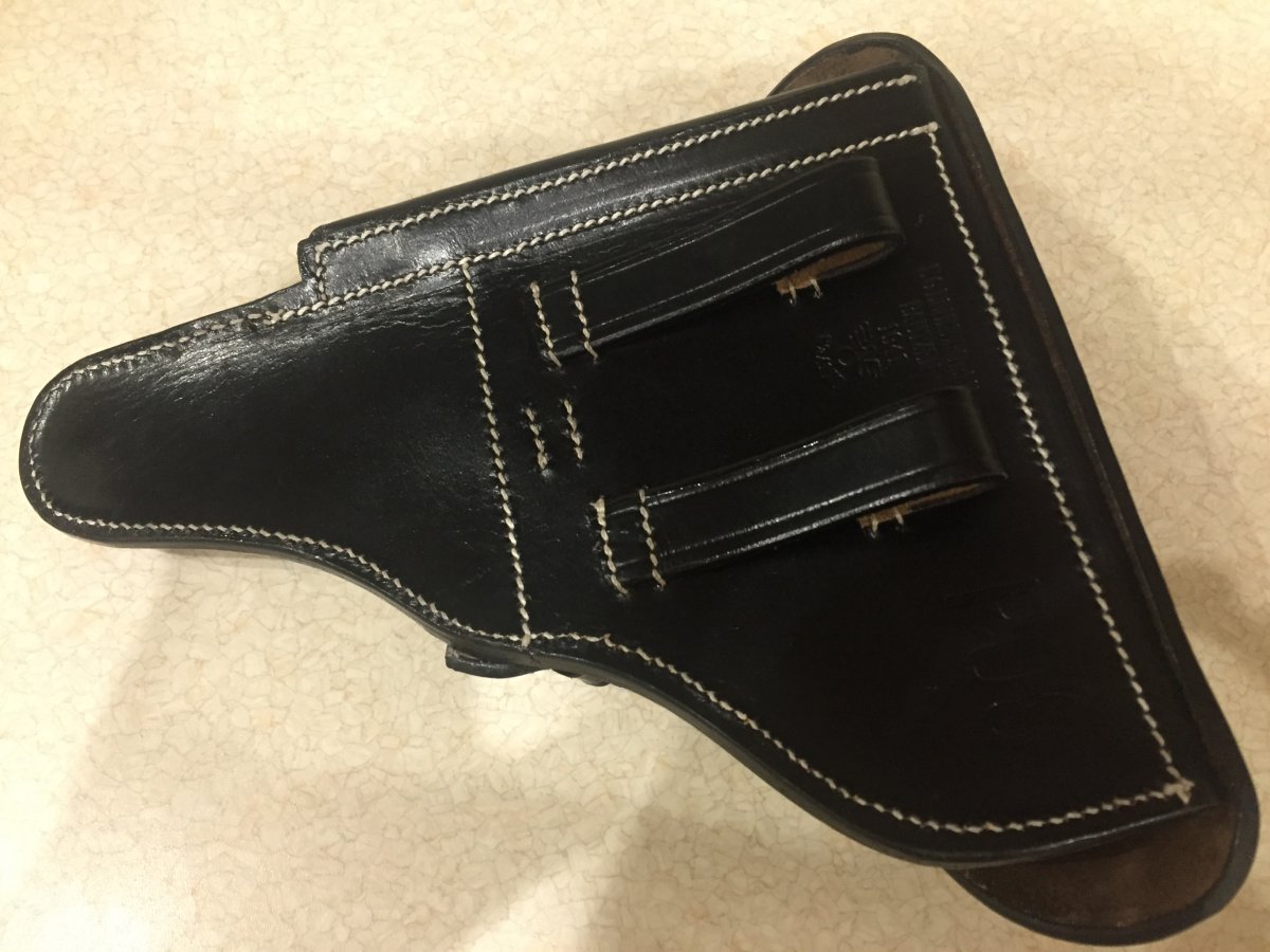

    Я вас приветствую!То что в патроннике патрон к гадалке не ходи!Экстрактор торчит!Поэтому предыдущие камрады правильно Вам советуют!Когда отмочите девайс и начнете его разбирать при снятии крышки спускового крючка и случайном нажатии на разобщитель может произойти срыв боевой пружины(если она не сгнила и не потеряла свои свойства)может произойти выстрел причем даже без нижней рамы девайса.Будьте внимательны!!!Ствольная коробка с шатуном и затвором в отличном состоянии как для предмета из земли после 70 лет покоя!И тут лишь по-моему кобура спасла его от полного разложения на атомы.По поводу кобуры-все верно есть в инете в хорошем исполнении!И так-как верхняя часть(крышка)имеет достаточно сложную геометрию изготовить ее даже при наличии колонковой машины врядле получится!Вот фото кобуры! IMG_1470.JPG IMG_1471.JPG IMG_1471.JPG IMG_1474.JPG IMG_1476.JPG

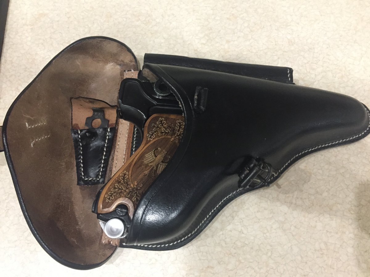

    Кстати кобура от Вальтера Р-38 подходит идеально на Люгер Р-08!По размерам один в один только застежка разная ну и нет карманчика для отвертки.На фото можете сами убедиться! IMG_1473.JPG

    Спасибо за информативные фото, купить мне труда не составляет, но я хочу сделать сам, сложности особой не вижу, из дерева вытачиваются формы и мокрая кожа на них закрепляется до высыхания.

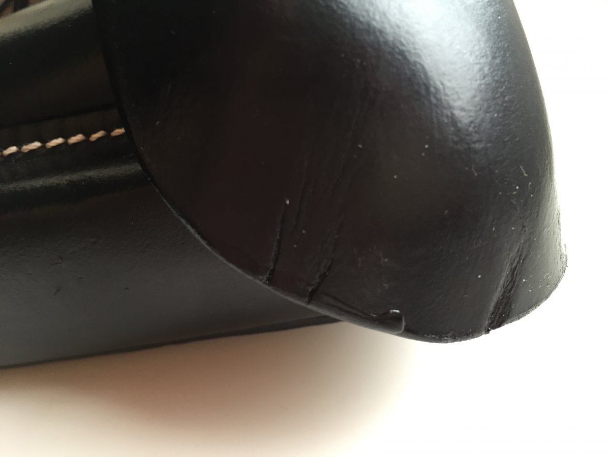

    Оригинальная кобура тоже была сделана человеком(не роботом) и если Вы владеете навыками выделки кожи то я не вижу особой проблемы для изготовления данного девайса!Просто даже у серьезных производителей бывают вот такие обломы: IMG_1460.JPG
