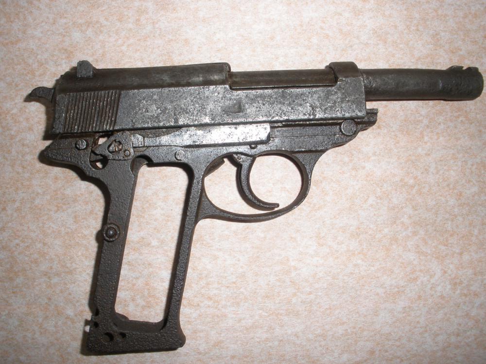

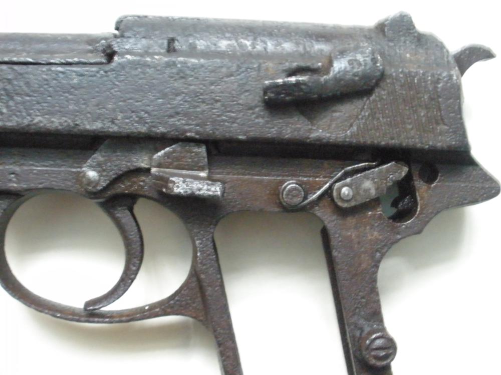

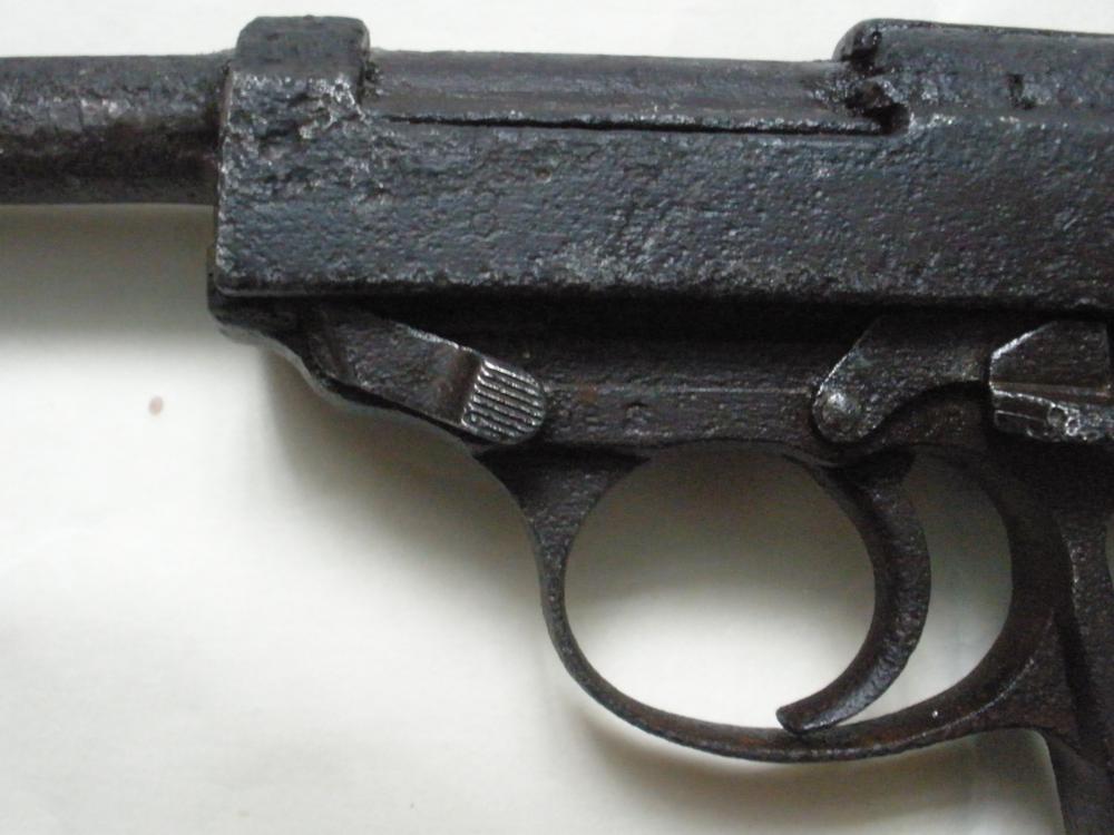

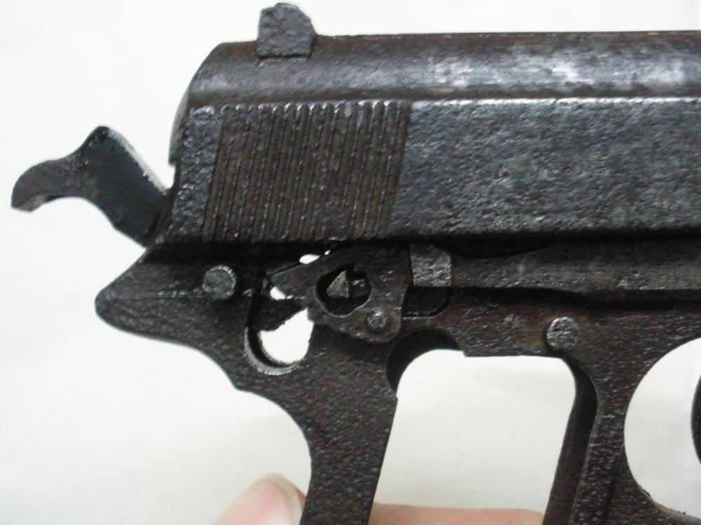

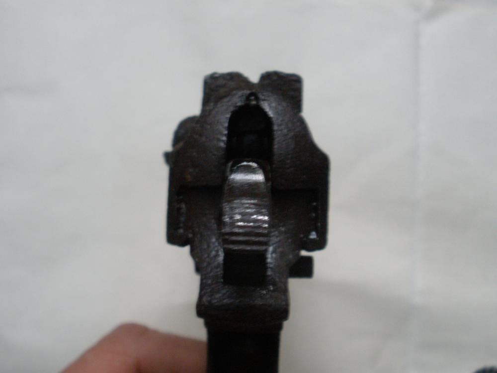

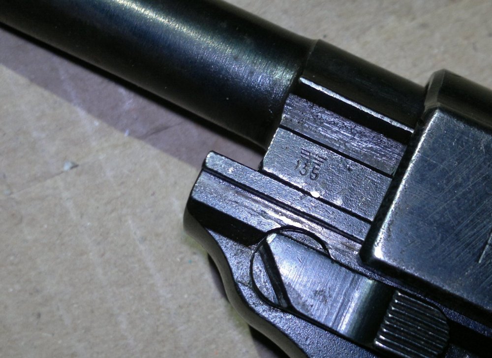

    Привет всем. В старом подвале комрад откопал -этот ммг : ствол слегка согнут , затвор с правой стороны( на фото видно ) ударен - к томуже "граммотно"( заклинило напрочь ) ,а вопрос - как затвор снять ?С ув. P4220084_1000x750.jpg P1100059_1000x750.jpg P1100058_1000x750.jpg P1100056_1000x750.jpg P1100054_1000x750.jpg

    Выровнять затвор и разобрать. Или продать не разбирая...

    Нужно провернуть по часовой стрелке фиксатор затвора и потихоньку сбивать затвор вперед.

    Имено процедура сбивания затвора производилась без фанатизма и без результатно , что и вынудило создать тему, однако спасибо за совет . С ув.
  10. skif 76
    skif 76 Stabsfeldwebel
    19
    2.553
    Может клин ствола упирается в фиксатор, попробуйте провернуть фиксатор до отказа и снять его путем выбивания с обратной стороны.

  13. тов Летнаб
    тов Летнаб Obergefreiter
    78
    Khorol.Ukraine
    Вот тут Вы не правы: в этом положении частей невозможно повернуть флажёк задержки, а тем более извлечь ствольную задержку, т.к. направляющая кожуха затвора перекрывает тело оси ствольной задержки . Для снятия задержки необходимо сдвинуть кожух затвора назад примерно на 16 мм , что топикстартер как раз-таки и не может сделать.

    Привет.Место удара по затвору пришлось там где выступ-упор для возвратной пружины,он упирается в рамку и не дает сдвинуть затвор назад для освобождения защелки. Если будете стучать хоть сильно,хоть не сильно повредите рамку да и сам затвор.Помоему выход один.Нужно аккуратно высверлить защелку(потом без проблем купите другую).Снимать затвор вперед при спущеном курке.Желаю удачи в этом хитром деле. С ув.

    Стучал резиновым молотком, а сверлить я бы не стал, это уже самый крайний случай.
