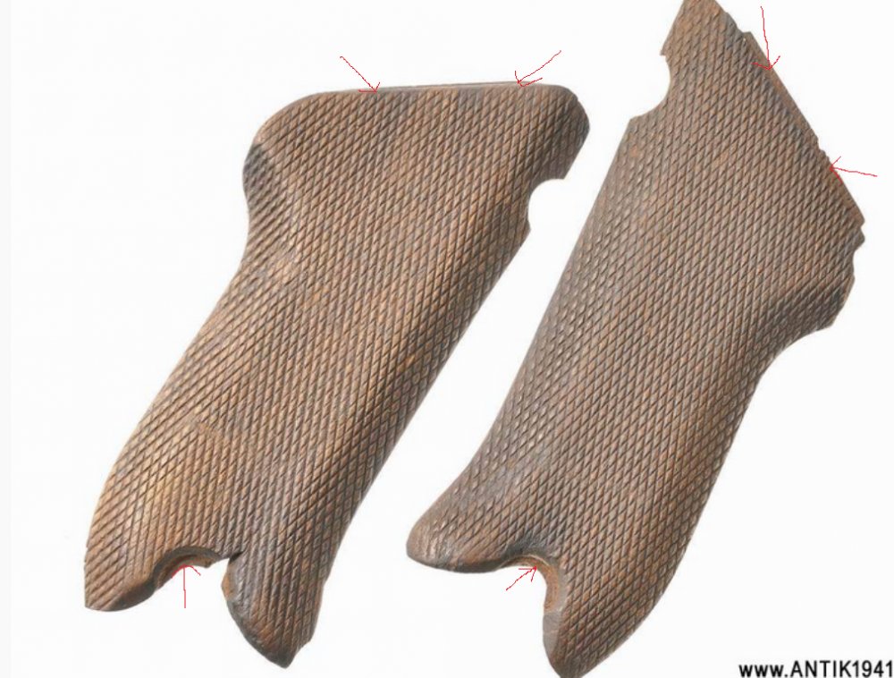

    Подскажите,как устранить люфт на щечках рукоядки Р-08?

    что именно люфтит - верхняя часть или внизу где винт? и какого характера люфт?

    Люфтит во все стороны,хотя щечки родные. Может ссохлись от времени.

    есть два варианта:
    1. Низ с прикручеными щечками кинуть в емкость с маслом и на время забыть (дерево впитает масло и наберет объем, места в которых произошло усыхание восстановят недостающую фому и плотняком сядут в посадочных местах)
    2. снять накладки и в верхней части (где дерево уходит в пазы вверху ) наростить недостающий объем и форму с помощью древесной трухи (мелких опилок) и суперклея (после наращивания обработать места надфилем периодически примеряя как они входят в пазы нижней части)
    ...ну и 3 путь - купить новые, если эти два варианта не под силу.

    вот стрелками указал места вверху и внизу где обычно из за усыхания может люфтить вся рукоять ...
