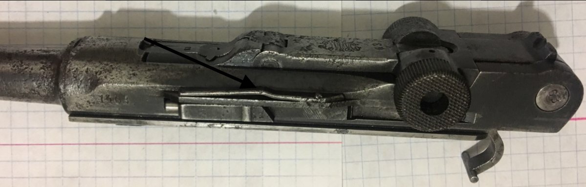

    Здравствуйте.
    Уточните:
    номер на ресивере «1463» (не могу рассмотреть последние 2 цифры)?

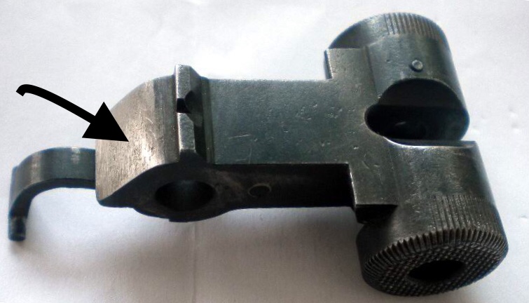

    Есть ли «63» на мотыле (место по стрелке на фото ниже)?
    Не пойму назначение дополнительной пластины сверху прилива под установочное место рычага разобщителя ( отметил стрелкой на фото)

    такое видел не только на этом ... предназначение - не знаю.

    Запамятовал. Это скоба - часть механизма дополнительного предохранителя, ним оснащались полицейские Люгеры.
    И это хорошо.

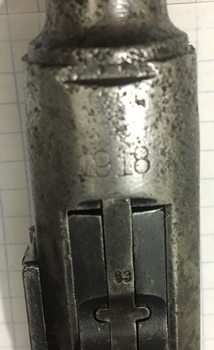

    Год производства указан на ресивере - "1918", что добавляет ценности.

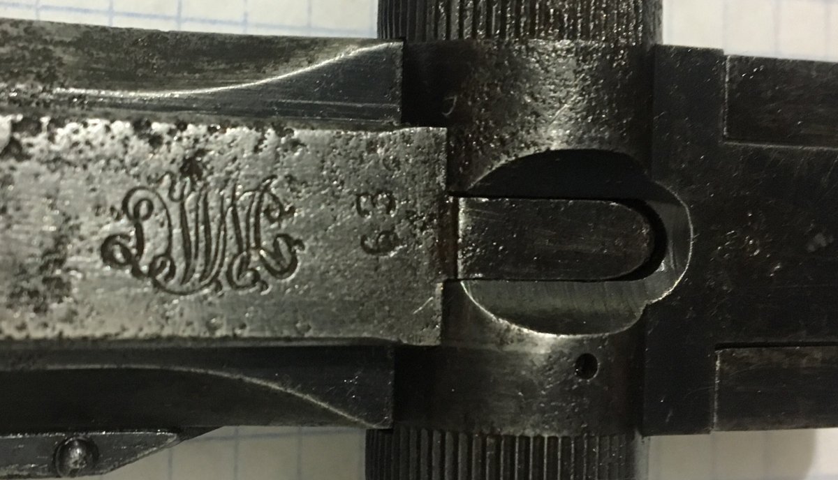

    Производитель - DWM (Deutsche Waffen und Munitionfabrik (Дойч Вафен Энд Мунтшенз Фабрикен - Немецкая фабрика оружия и боеприпасов) — Карлсруэ, Германия.

    По орлу на мотыле остался вопрос... если предположить, что внизу его "6", то похоже на клеймо Симсон периода 24-29г. Поэтому я и спросил, на едином ли номере мотыль, хотя, в принципе его могли и заменить во время ремонта в то время, набив номер "63".

    Предохранитель Шеви от случайного выстрела при попытке разобрать заряженный пистоль.

    Спасибо, камрад. Да, это Шиви. Оснащать (модернизировать) P.08 ними стали после 1930г. (собственно когда он и был разработан).

    Да - проклеймИл "Зимсон" (фото 1.)
    тогда (возмОжно ?) шрифт №№ на мотылЕ будет отличаться от прочих...

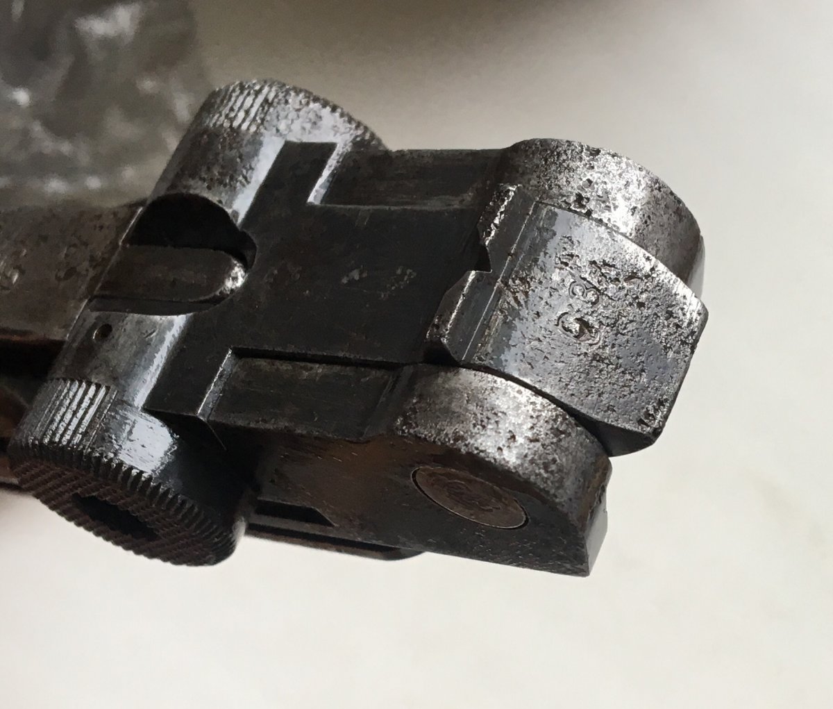

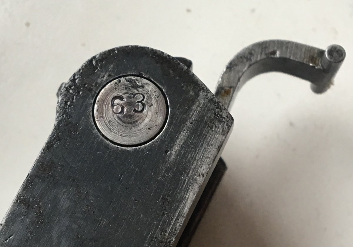

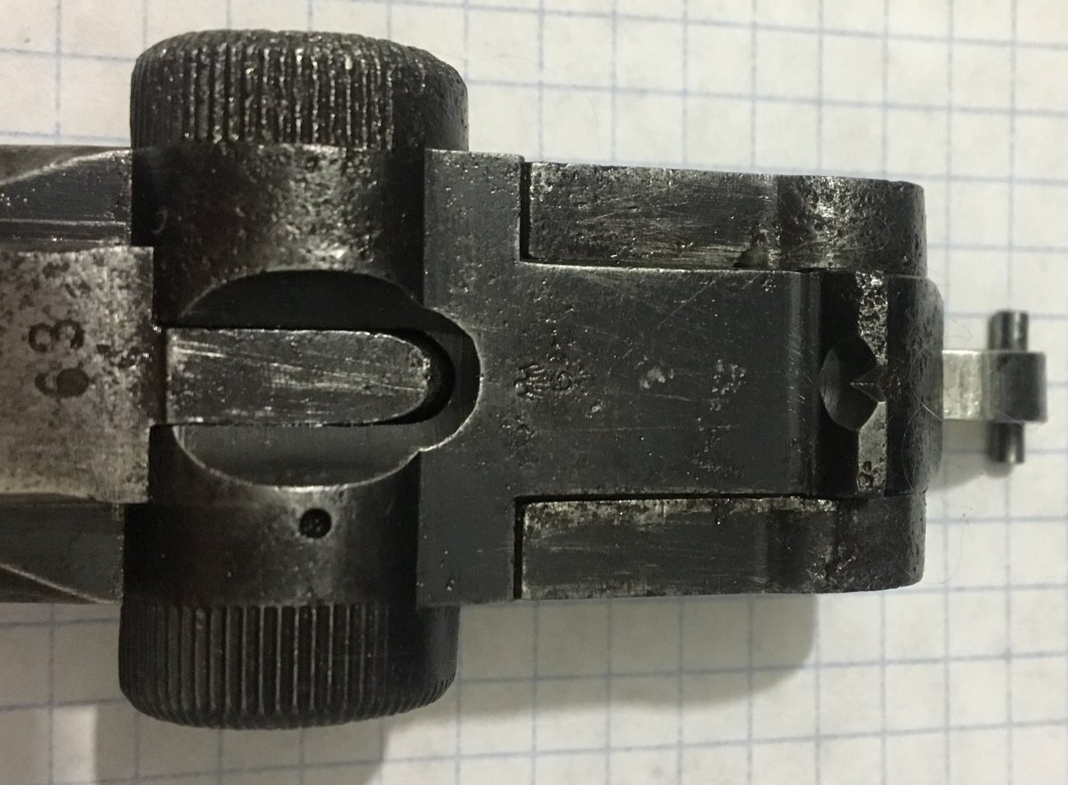

    доп фото .вроде все на одних номерах..

    ...хочется сказать бОльше.
    видитсЯ (лично мне) пост-ВерсАльская переделка артиллерийского "ланге" 08 ДВМ под требования договОра.
    Так, что и ствОл тоже не родной (мЕняный после ноября 1918 года - может в том и заслуга "Зимсон-а" ?)
    ...от ТА фАсочка выдаЕт...

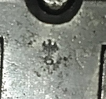

    а это фото где просматриваются клейма

    ...а на стволе ведь курочка "веймарская" !?
    А на муфте - Прусская...

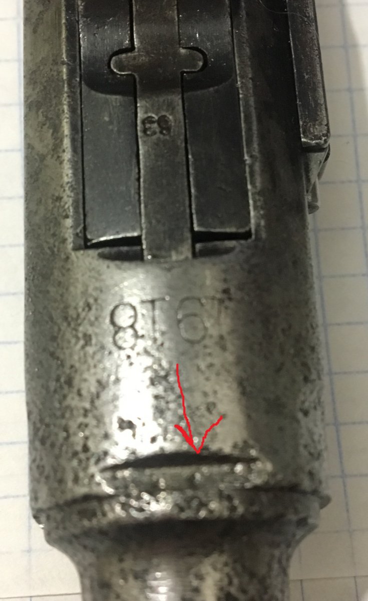

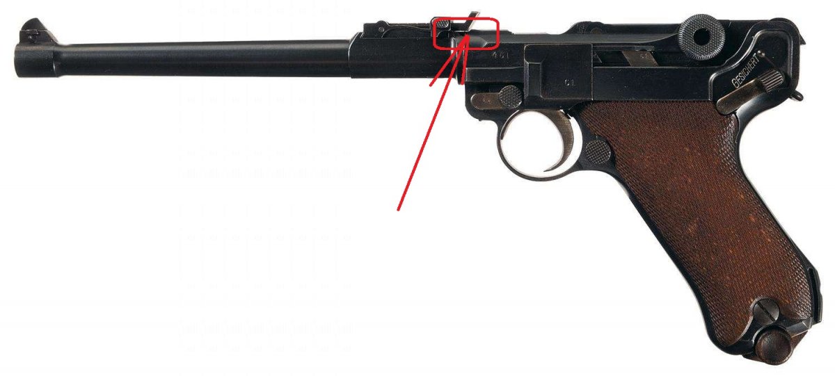

    всегда хотел узнать ,что это за паз ? на большинстве ,что я видел = его нет

    Это бывший "артиллерист"
    ...ужЕ добАвил фото в пост 12...

    Судя по новым фото, предоставленным Богданом, номерочек видится перебитым.
    Очень может быть... Я вот к орлу присматриваюсь, не напоминает ли Вам это клеймо на стволе орла веймарского периода (справа для сравнения мой)?

    И это неоспоримый факт. Значит всё таки перестволен и мотыль, соответственно, однозначно заменен на мотыль с целиком. Да и номер на нем, судя по фото, перебит.
