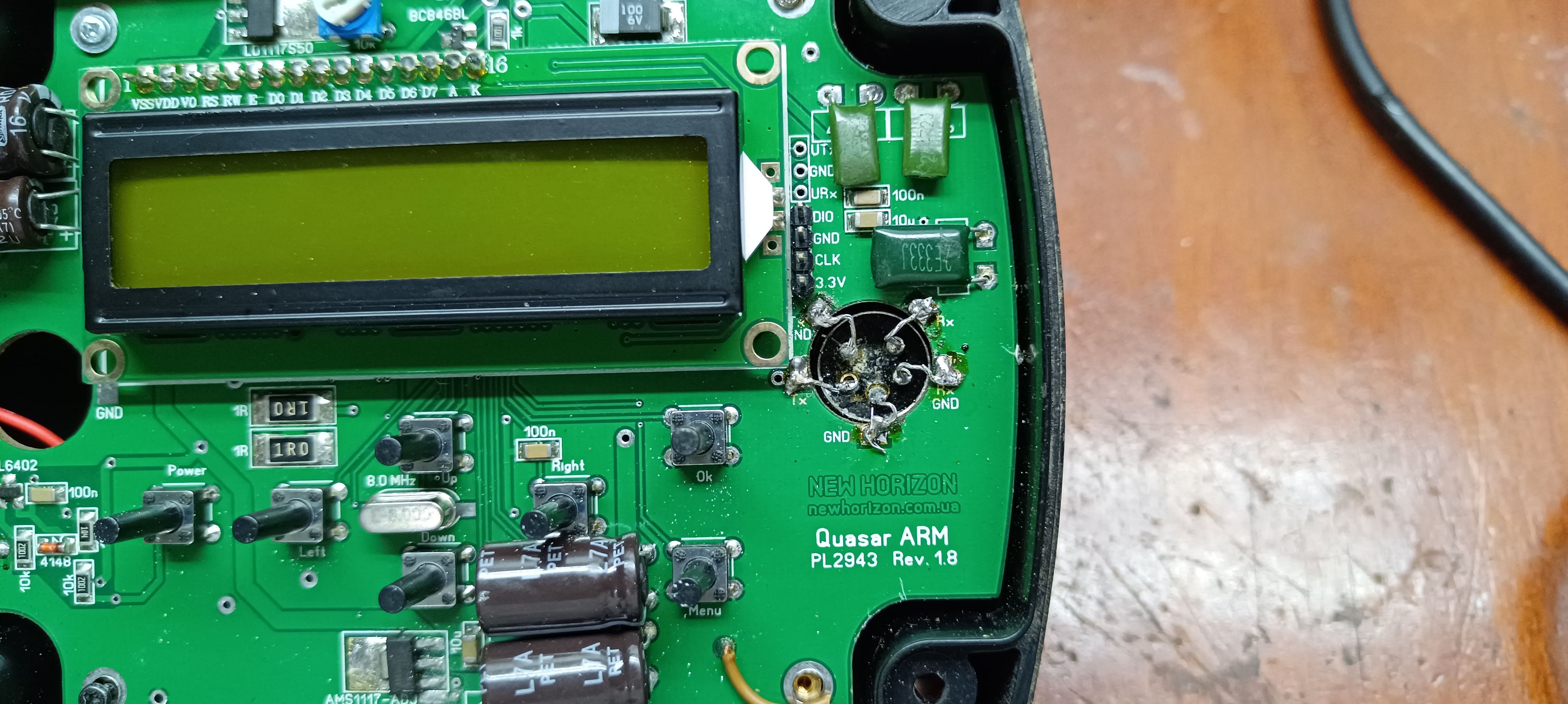

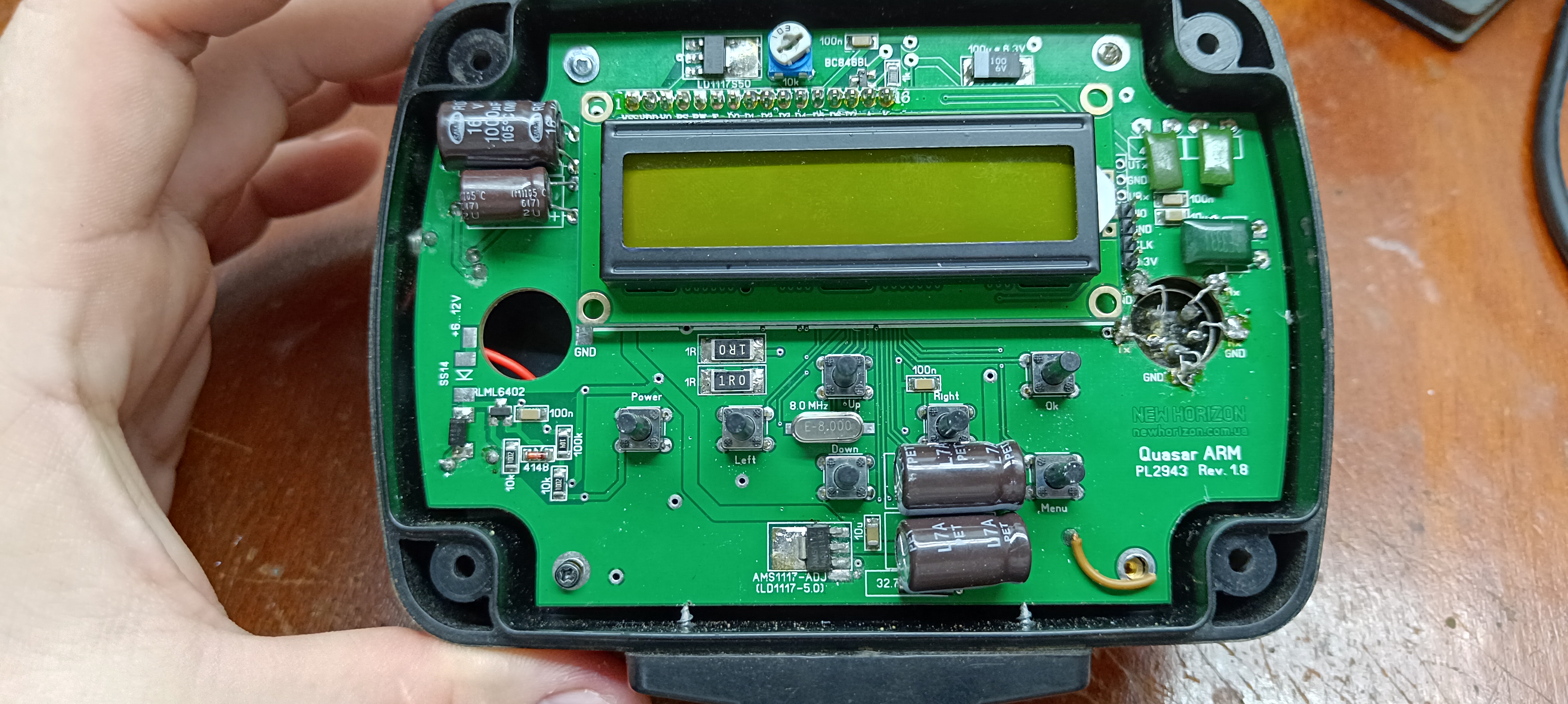

  6. Arch
    Arch Stabsfeldwebel
    1.145
    Особливо ось це, плату розводив імбіцил лівою ногою.
    У Ф3 так само.
    Vl_service, PowerShift та SunDay подобається це.

    Якби все так добре працювало - в ремонт вони б не потрапляли. Просто комусь більше пощастило, - ремонт не одразу. Комусь менше. Не я це придумав. Судячи з вище написаних повідомлень, неодному мені приходилось ремонтувати їхні "вироби".
    Arch та SunDay подобається це.

    Интресно а что ,это за производитель
  11. Cladotrix
    Cladotrix Der Grüne Führer
    10.449
    Верхній правий кут. Бродяга.
