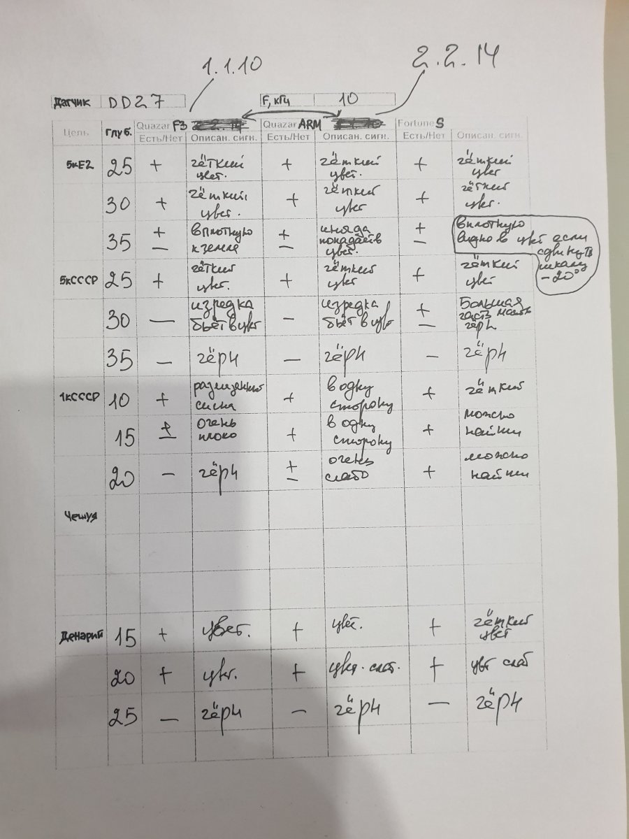

  11. Sevin
    Sevin Feldwebel
    408
    Ukraine, Kharkiv
    Ок добавлю позже, фото на компе уже.
    Спасибо за оценку!

  13. Sevin
    Sevin Feldwebel
    408
    Ukraine, Kharkiv
    Вот результат, добавить в мой пост нельзя.
    Переписал более разборчиво. Если что, видео на паузу и все можно читать

  14. 41700
    41700 Stabsgefreiter
    293
    Судя по таблице- лидера выходит нет!
  15. Sevin
    Sevin Feldwebel
    408
    Ukraine, Kharkiv
    Да, все не однозначно. Копейку лучше фортуна зацепила, медь, как по мне, с 35 см лучше квазар. Сказать что прям есть конкретный лидер, не могу сказать. Если поиграться с настройками фортуны, посдвигать градусы, озвучку - только это для заядлых, не для простых копателей
