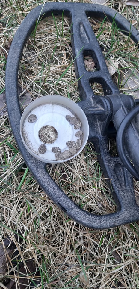

    Якщо срібні динарики то там 12.5 -14 кГц саме те що треба, більша частота по них нічого не дасть, срібні і на 10 кгц норм вискакують.
    Якщо ж лімесний динарій то хоча б 16.7 кГц, а краще мін 18.75 кГц, на 25 кГц звичайно буде ще цікавіше.
    Ось наприклад DD34*28 14.1 , 14.7 кГц , шикарно вискакує і крупна мідь і чешуя, VDI чешуї 30 -32..33. Це там де казали все вибито фішерами і аськами, вам там робить нічого.
    І на 10 кГц вона не погано вискакує
    Завдяки векторному подавленню грунту у нас на Квазарах 12-14 кГц це золота середина, маємо гарну чутливість і до міді і до слабопровідних.

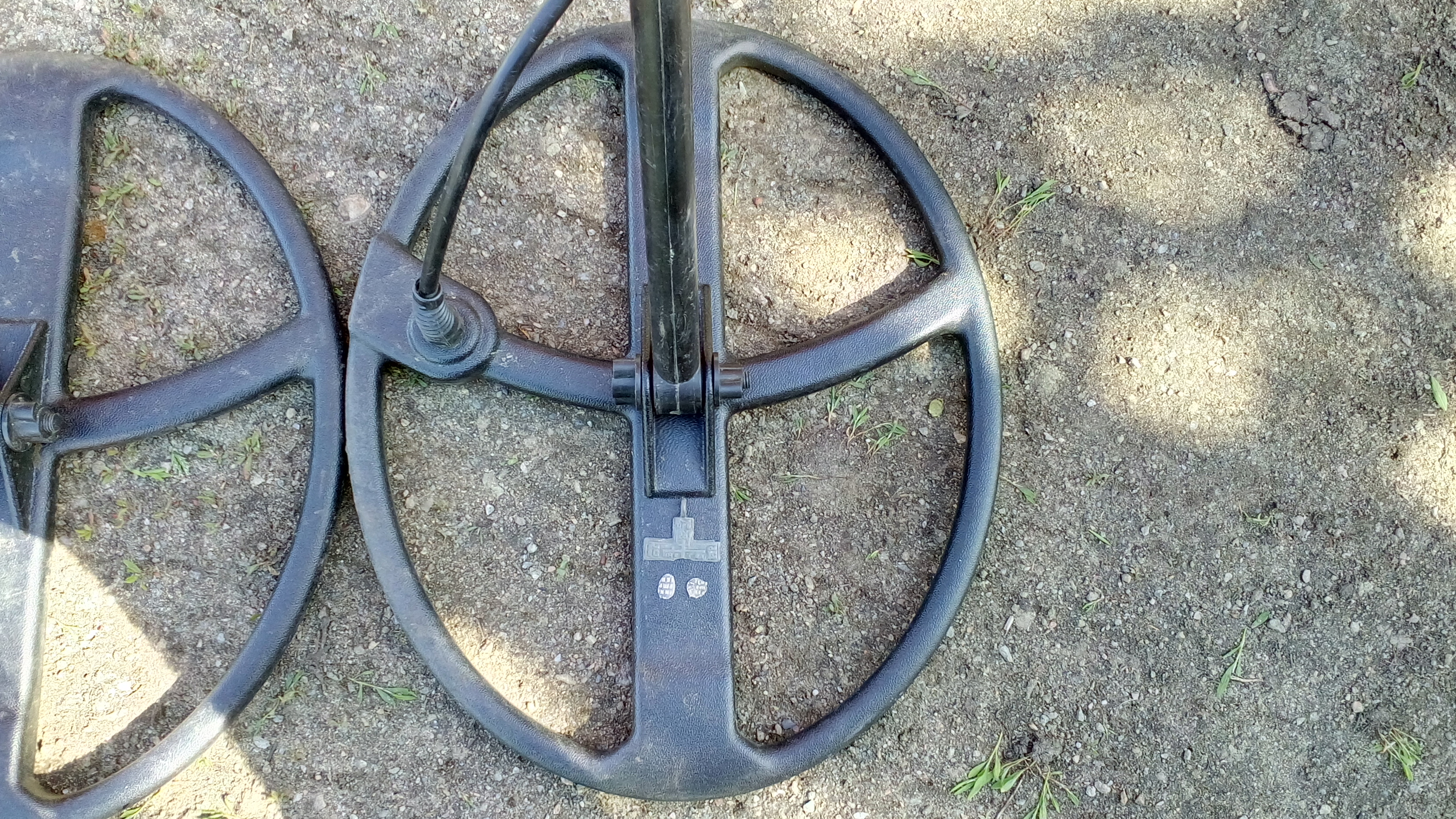

    Я колись і на 8 кГц натрапив на місце на панському дворі де були шляпки від мідних цвяшків 2.5-3 мм в діметрі, задовбався я їх всі відшукувати, Квазар бачив чудово, DD30*32 , а пінпоінтер окремий не бачив. Після того я остаточно вирішив що пін і даром не потрібен, більш ніколи його не брав з собою і не збирав їх більше.
    А 25 кгц беруть не для самородків, різні каплі оплавки рижі вони якщо є то і на 10 кГц вискакують добре, заставляючи деусоводів дивитись косо і мати поганий настрій. 25 кГц дає більший шанс не пропустити різні вироби і прикраси з слабопровідних сплавів. Фольга вона і мідна і алюмінієва і олов'яна звучить слабо як фольга з одним і тим же VDI , хоча метали різні.
    Такі капельки і більші на 10 кГц попадаються без проблем
    Так само 12 кГц, прилад з дефектом в приймачі,ложнячив ,я просив повернути мені щоб я виправив, перші виходи з штика. Так той прилад і не приїхав і я його більш ніколи не бачив.
