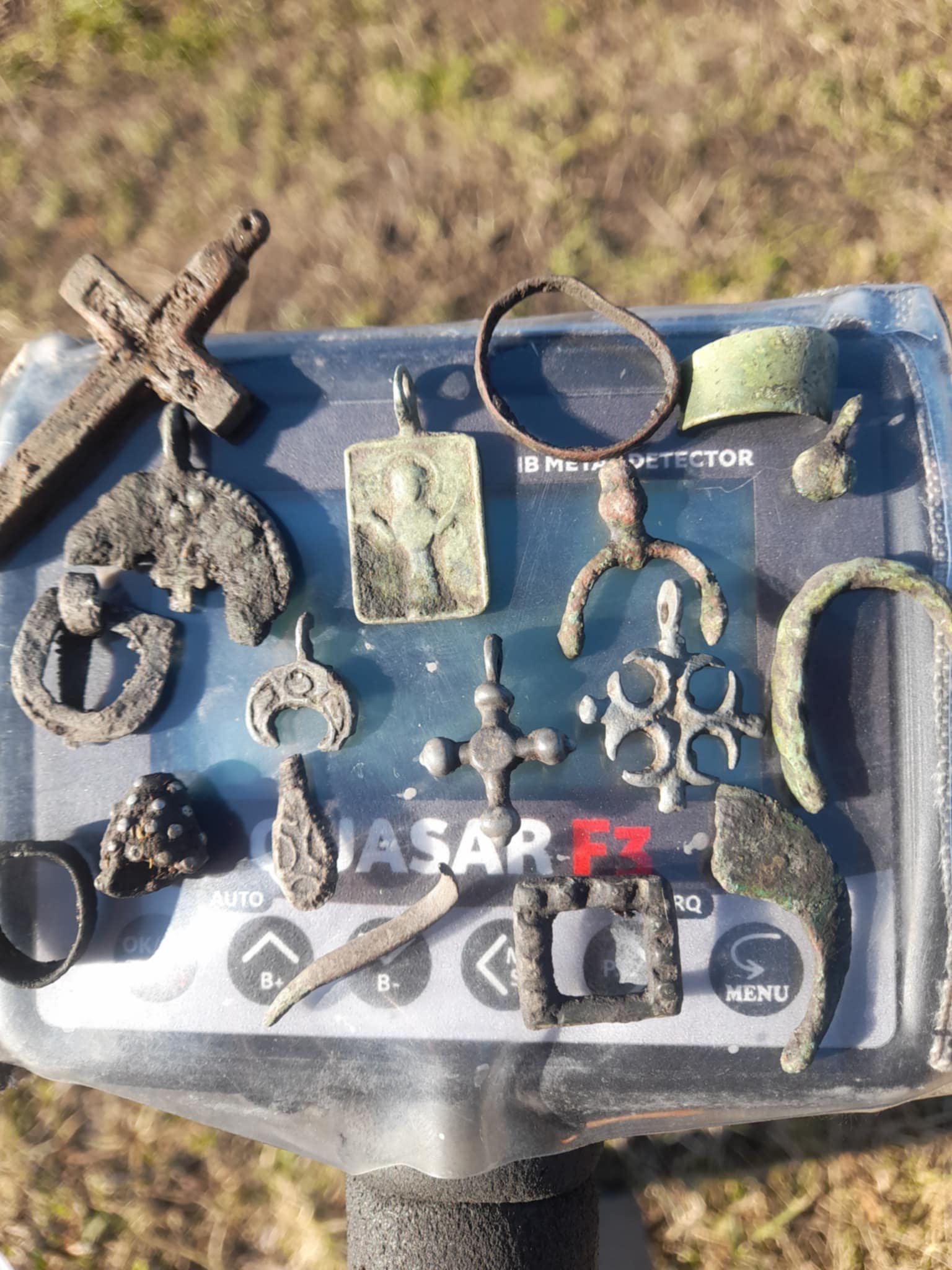

    Доброго дня
    Якщо порівнювати наприклад Квазар АРМ 2.6.5 18.75 кГц і Квазар Ф3 18.75 кГц то різниця є , хоч не велика , але є перевага у Ф3.
    Якщо вже брати Ф3 на 22.5 кГц , або на 25 кГц то звичайно перевага дуже відчутна.
    Але власники деусів плачуть і від Квазара з 18.75 кГц.
    Проте , головне що слід розуміти, це те що Квазар Квазару величезна різниця, не все можна назвати Квазаром.

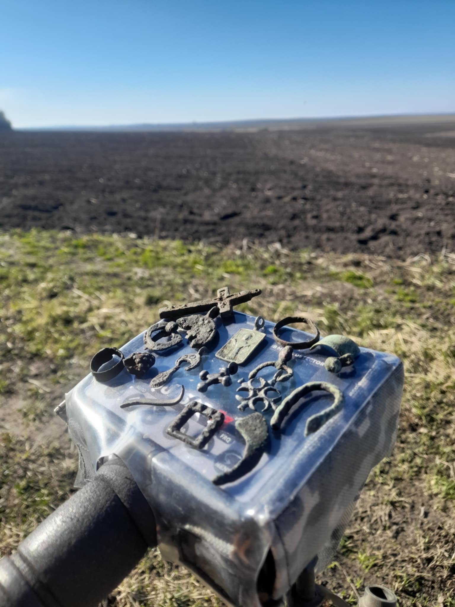

    Messenger_creation_8936802D-2C73-4264-84C2-B603E8377090.jpeg Messenger_creation_81B3E863-6C09-4B8F-8491-E8B320E08608.jpeg Messenger_creation_D5FA0712-BA03-4C9C-96A0-A5E751094F53.jpeg Messenger_creation_6403ACFB-87A5-4B5E-B5AF-2DA19F99BC82.jpeg
