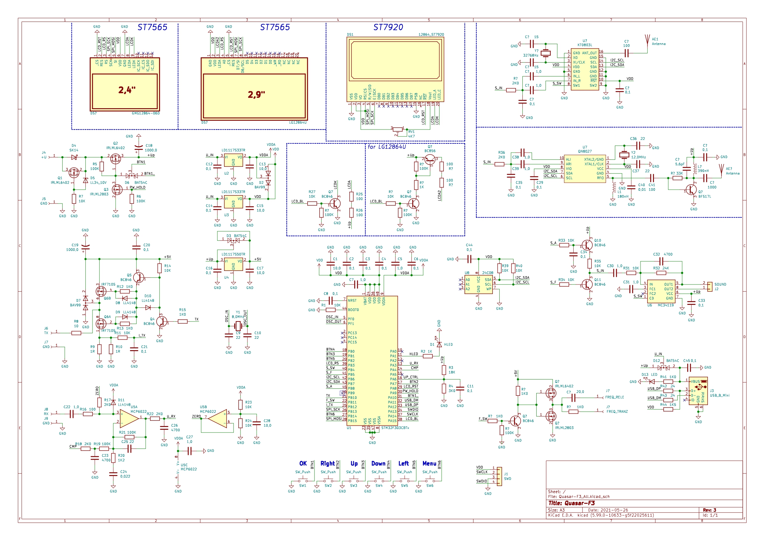

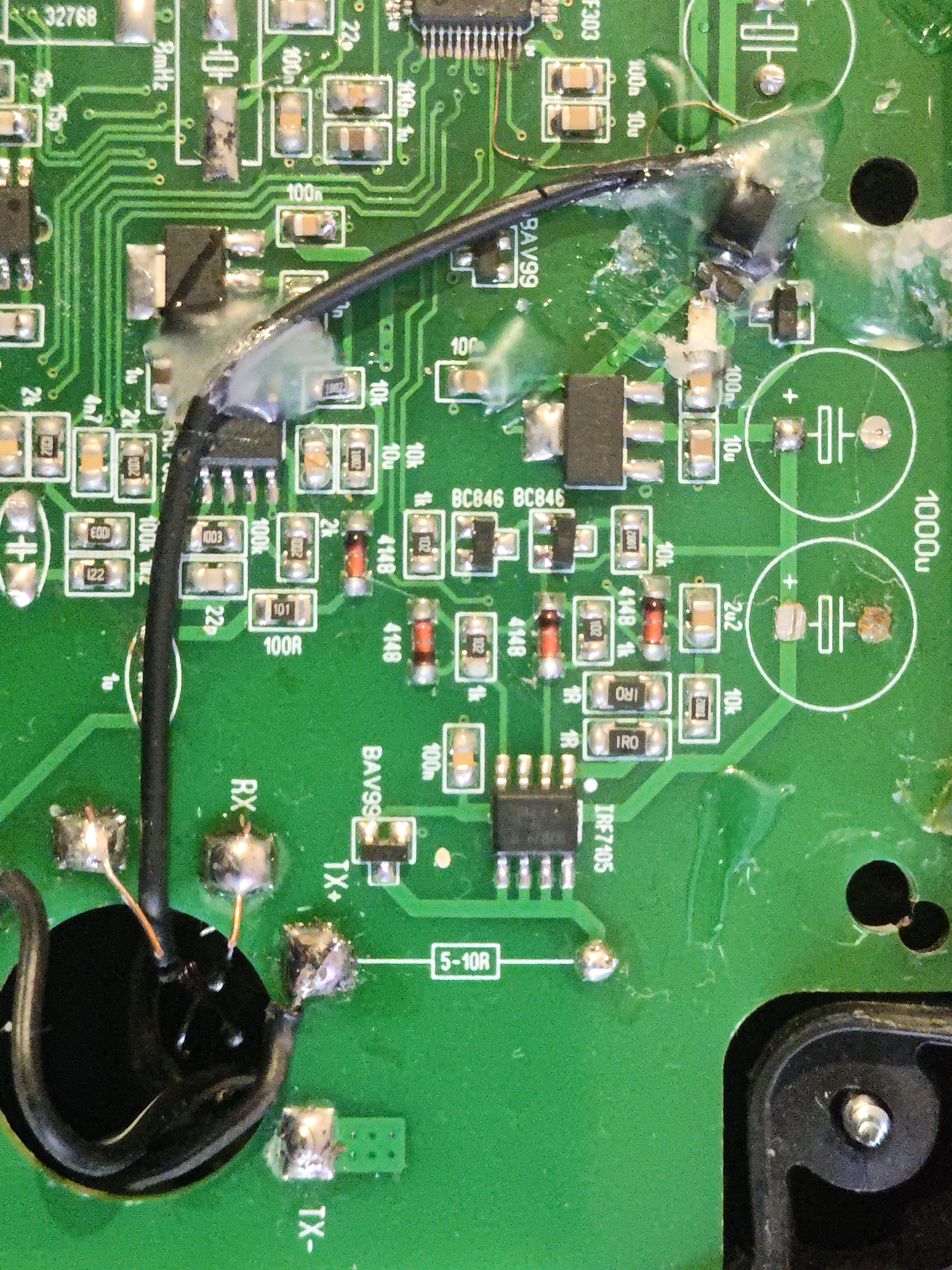

    Доброго дня панове! Якщо хтось знає, підкажіть що за плата така від Quasar f3?) Брав блок під переробку (було очікувано, бо ціна зовсім смішна), але розібрав, і ніде не можу знайти схему тепер, та і напаяно незрозуміло що :) 17239830343107580782883387638043.jpg

    Схема з сайту автора. Судячи по платі все зроблено по ній без допрацювань.
  5. Олег_95

    То типу перемички теж по схемі?) бо саму схему з сайту ще не переглядав

    Ось ці три файні перемички :) сама цікава це з контролера)

    Перемичка з 22 ножки контролера, то для керування двочастотних датчиків, та що на гніздо датчика, то те же для двочастотки. (якщо буде одночастотка, то можна все прибрати.)
    А 4 нога кт0803 по просто забули відразу дорожку підвести на живлення мікросхеми.

    Дякую!
