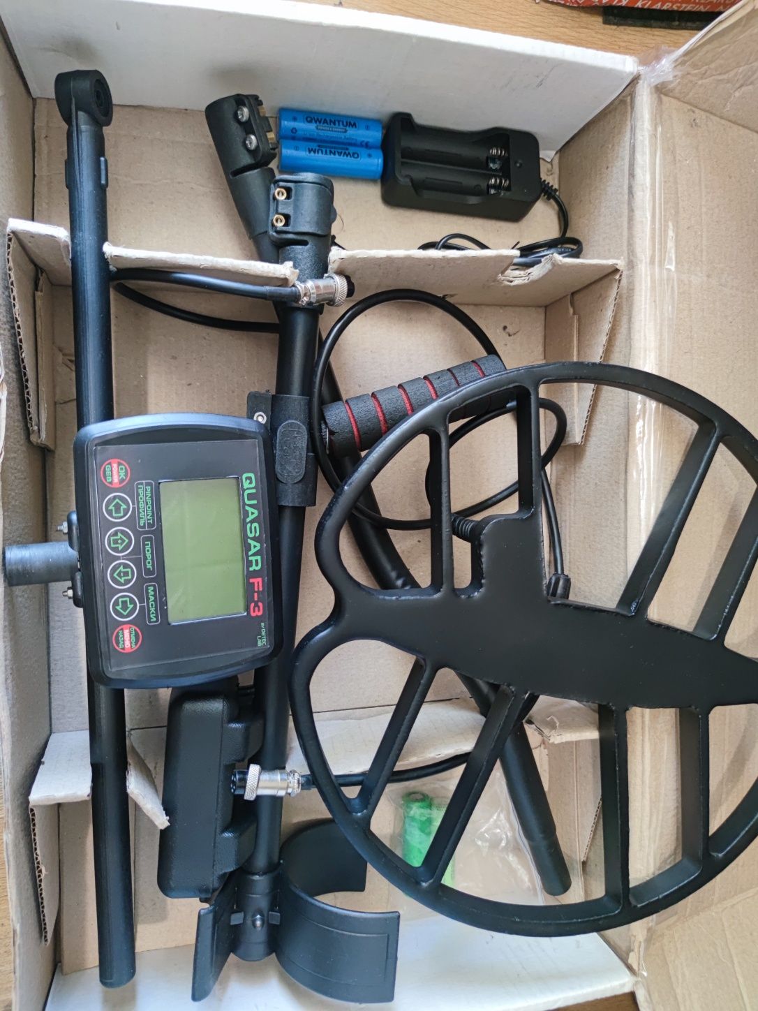

Тема у розділі 'Техніка для пошуку', створена користувачем Коваль Дмитро, 23 гру 2020.

    Цікавить дві частоти на тому датчику чи є в них сенс?
  4. FARfOR
    FARfOR Stabsgefreiter
    103
    Херсон, Украина
    Беріть, прошивку завжди можна змінити на 1.3.2. Двочастотний датчик покаже свої переваги коли різниця між частотами 9-10 кГц. На 23 кГц набагато краще бачить низько провідні цілі, почтнете знаходити наконечник та фібули, якщо у вашому решіоні вони є.
