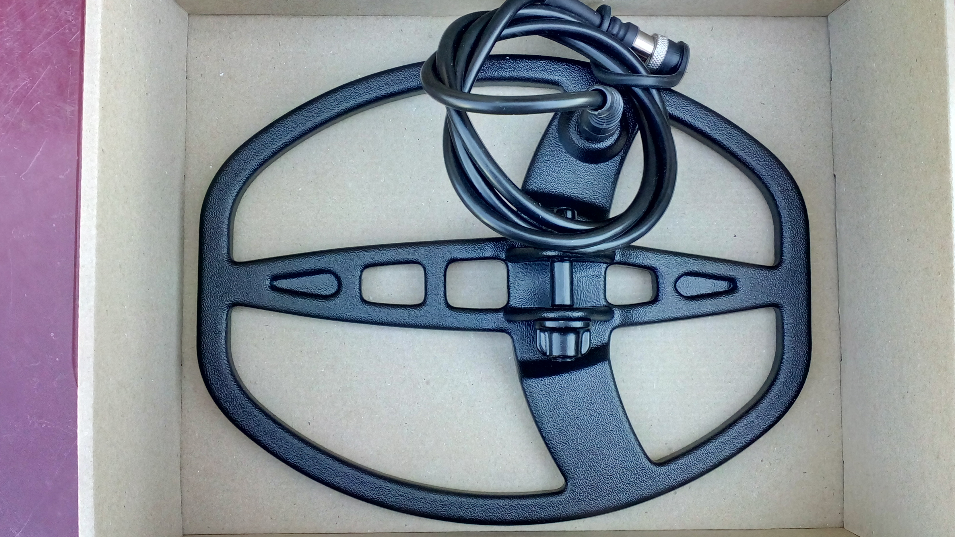

  21. Андрійкамрад
    Андрійкамрад Schütze
    Миру
    Доброго дня! Таке питання, ходжу зачасту з квазаром ф3 (катушка 28х28 10гц), і ходжу там же багато мусора і чорного, яка катушка найкраще підійде для таких місць і грц на катушці? І ще полюбляю ходити по середньовіччю, (соліди і подібне мілкі монетки)
  22. Енот рыболов
    Енот рыболов Stabsfeldwebel
    698
    В условиях 1 я врубал фильтр вери фаст на 10 кГц катушке и чудесно дергал медные монетки на сплошном железном ковре.
    Солиды это однозначно высокая частота, и ИМХО - не самая легкая цель для квазара
    Андрійкамрад подобається це.

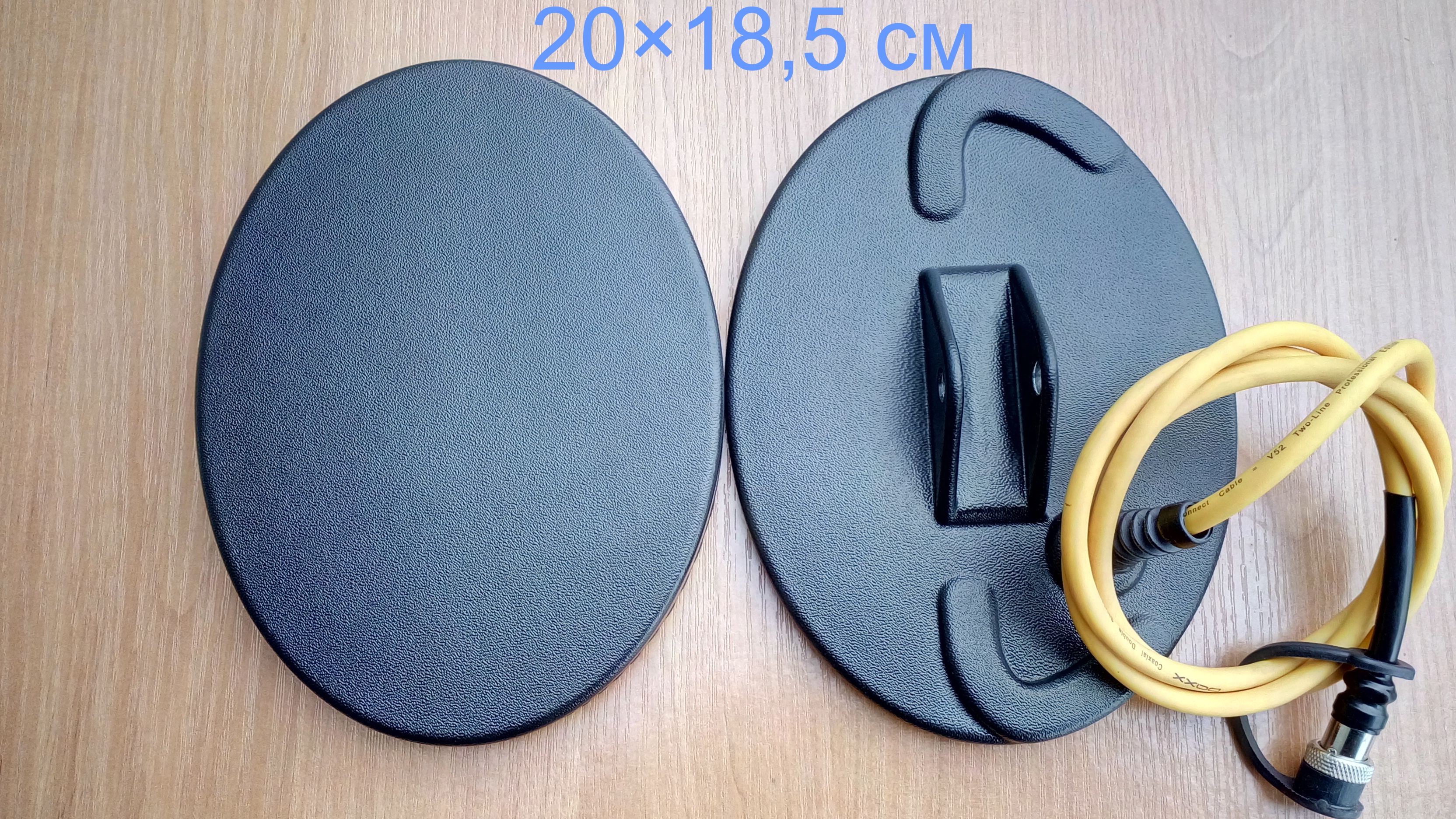

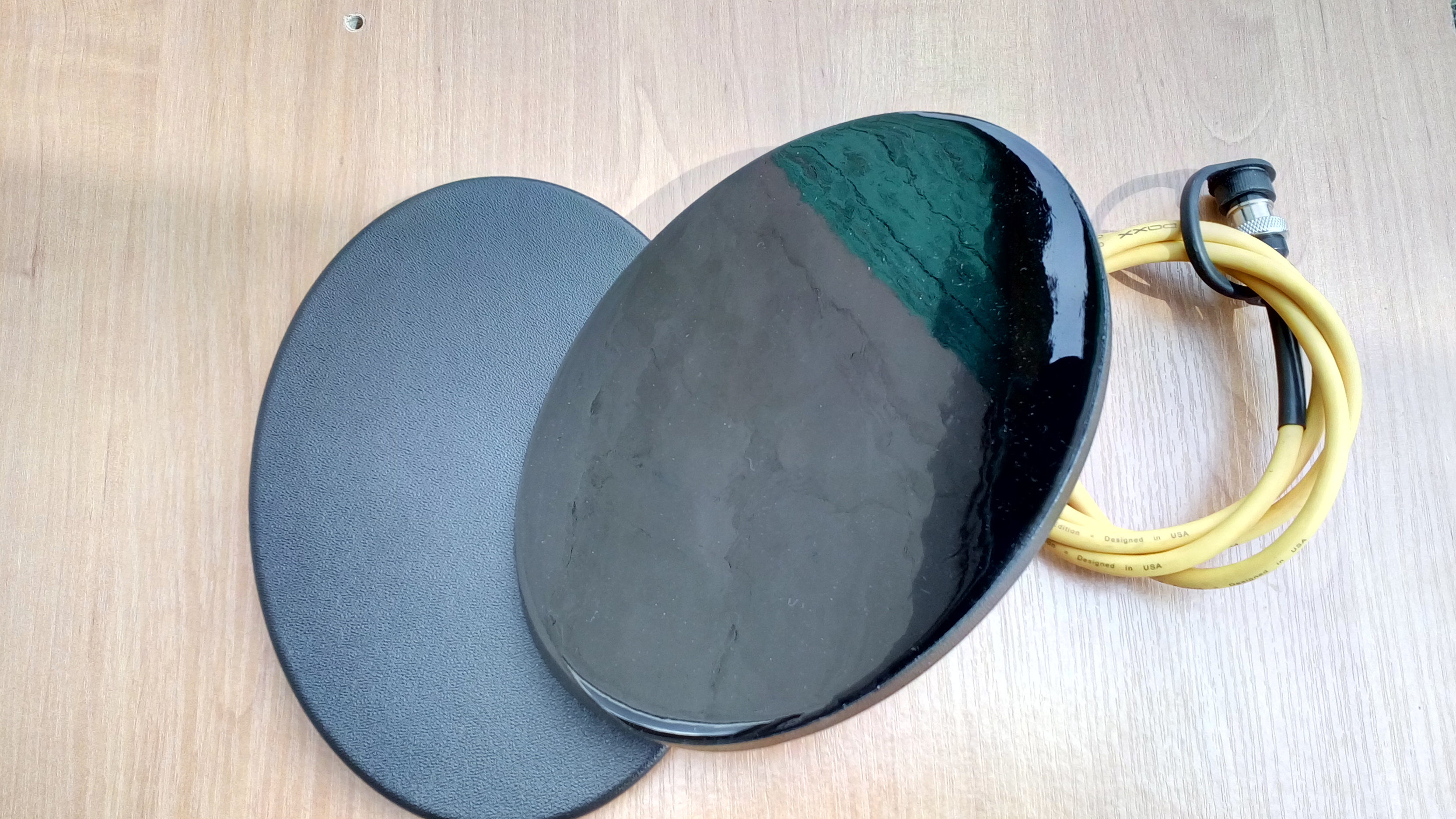

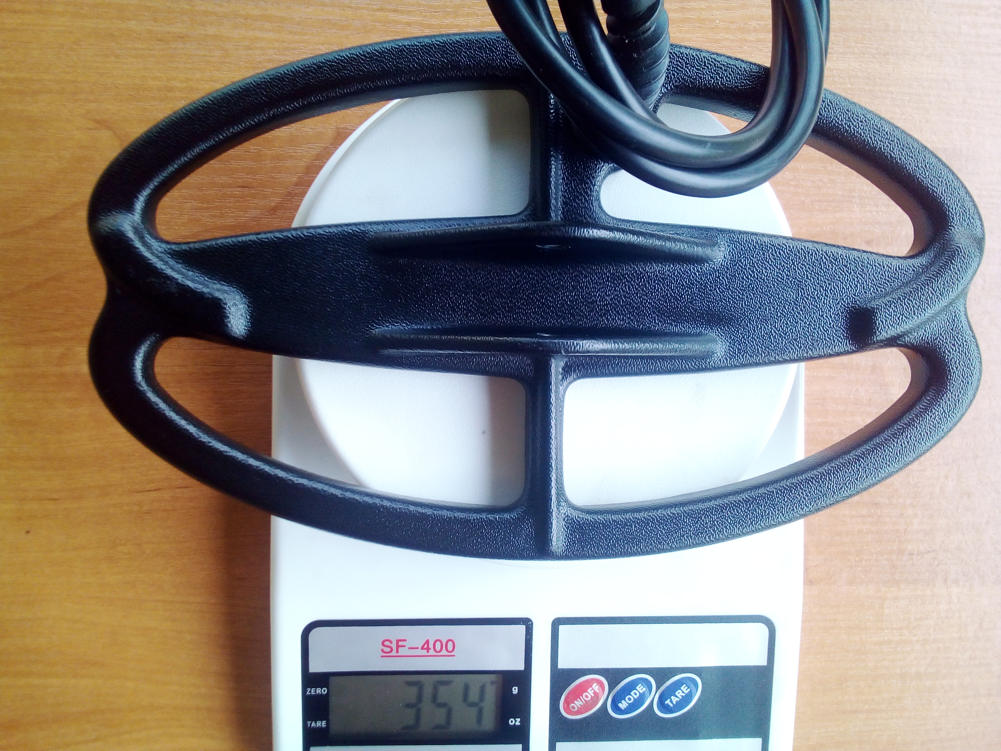

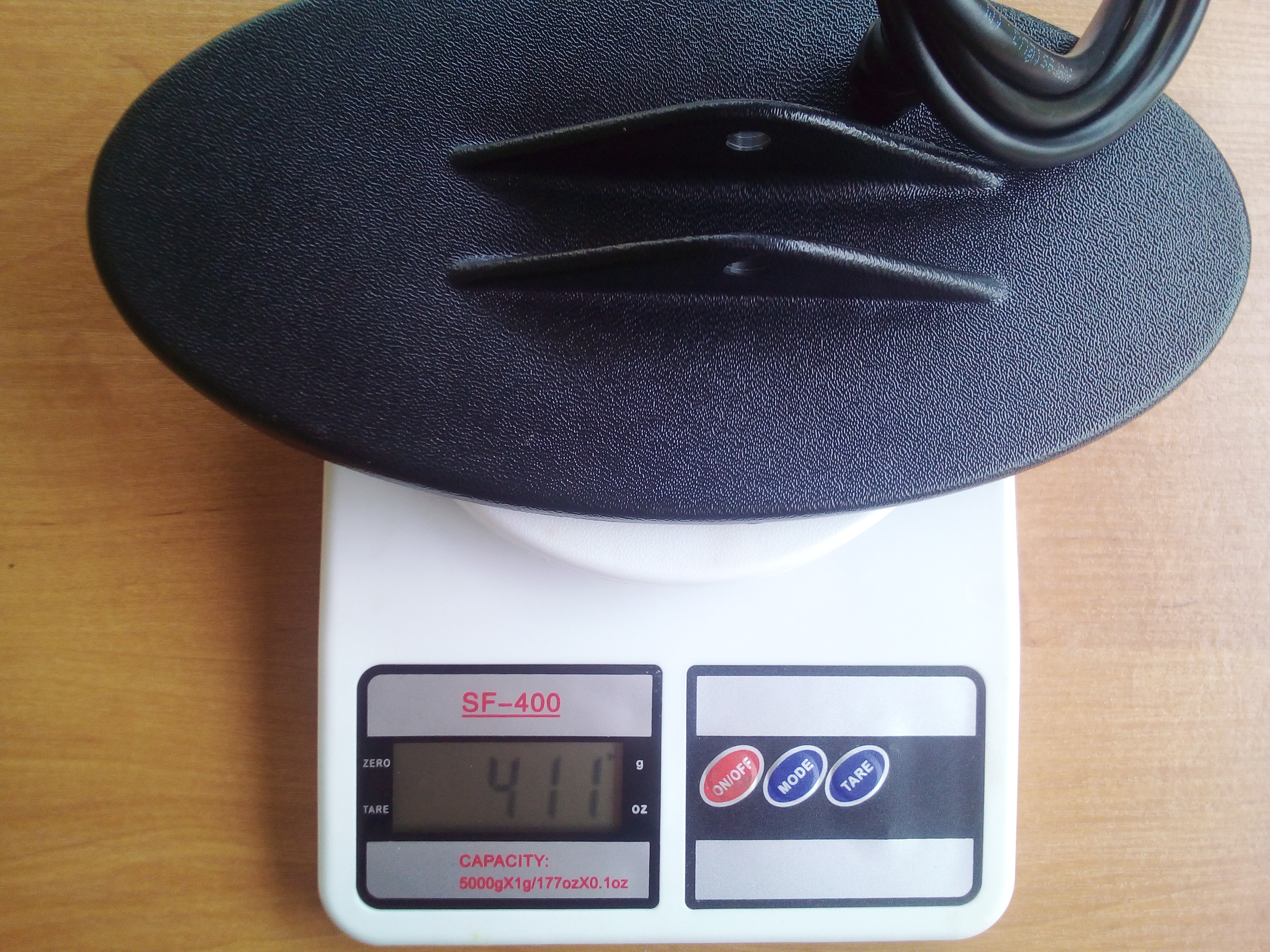

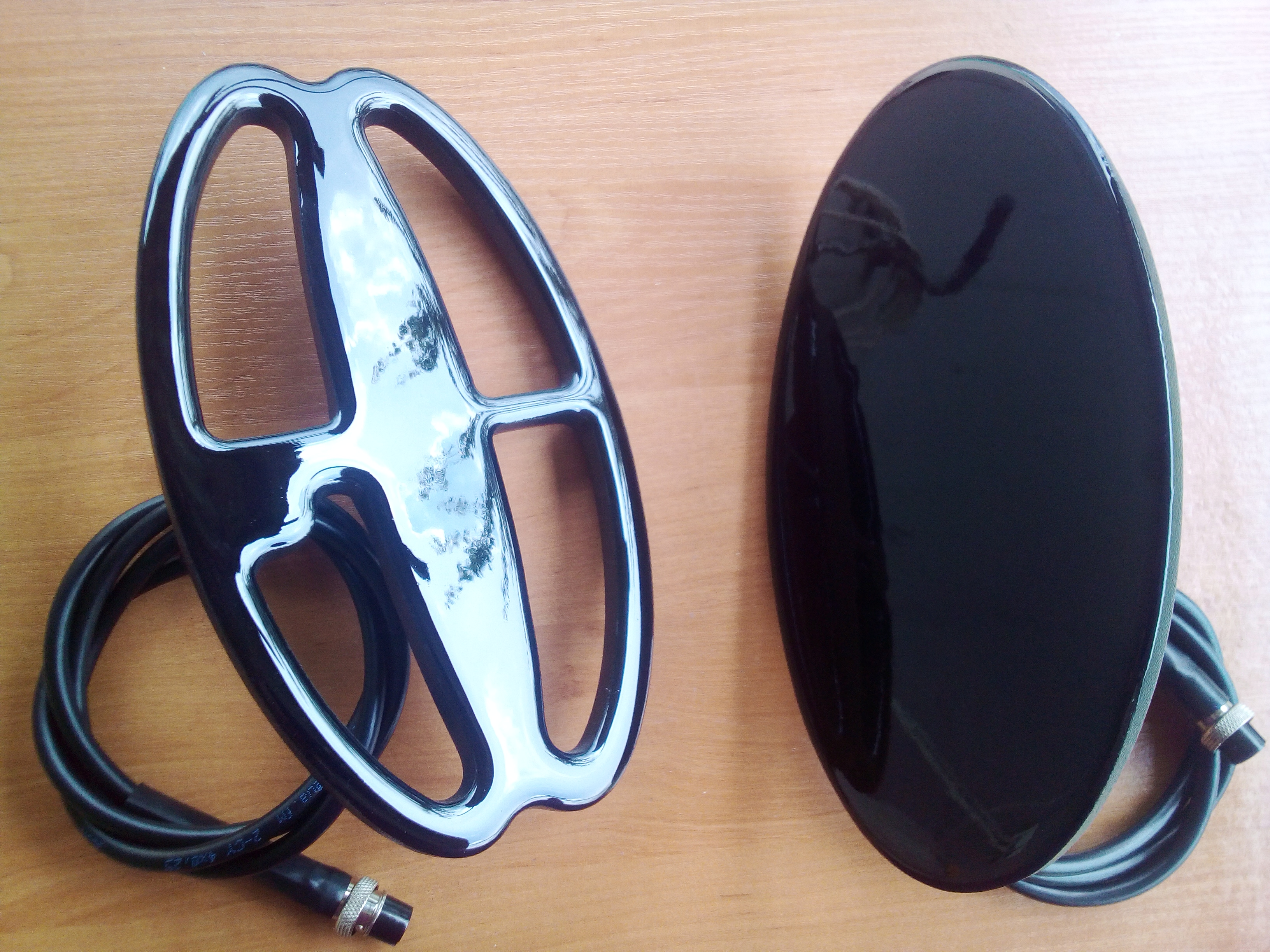

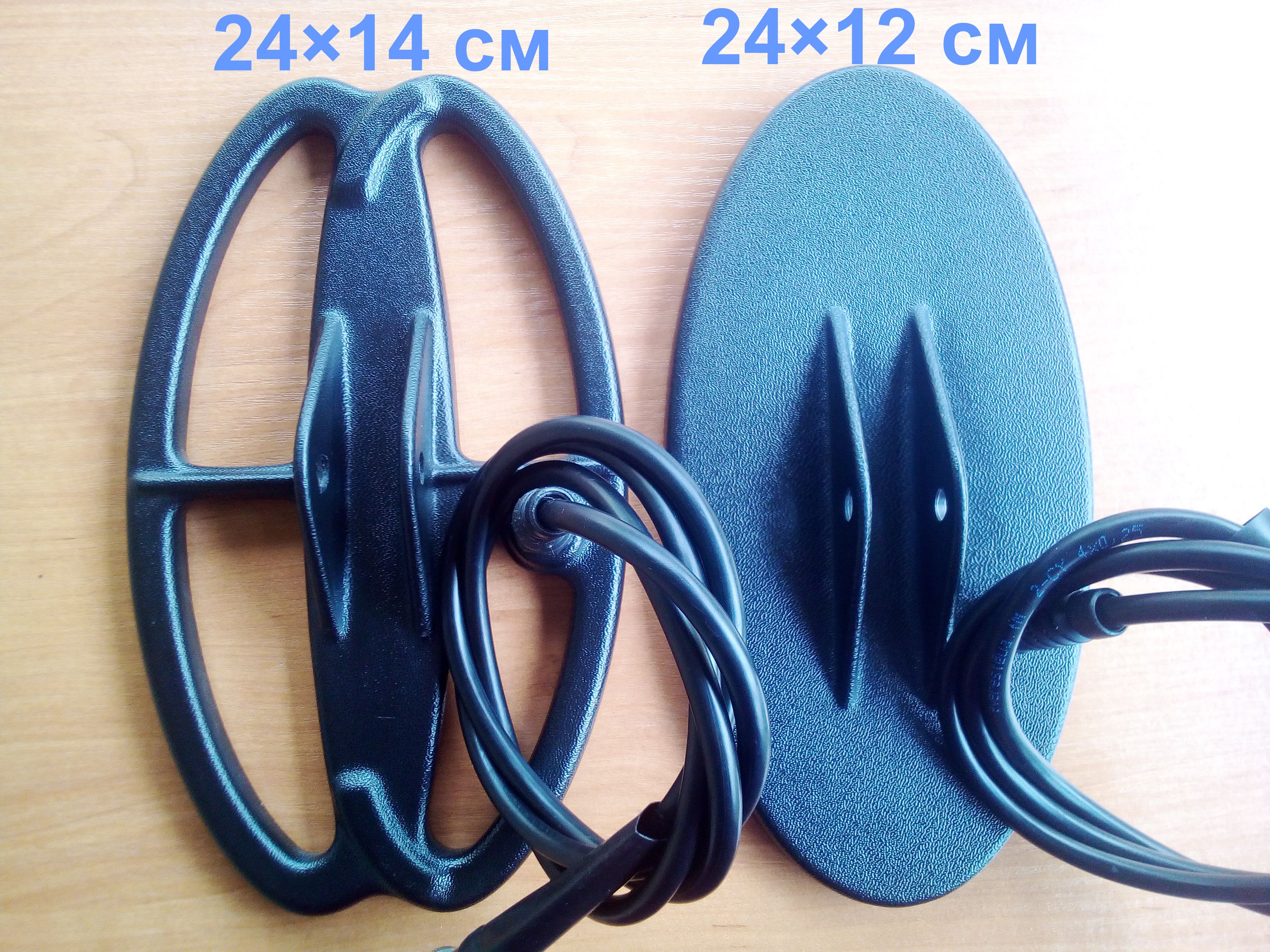

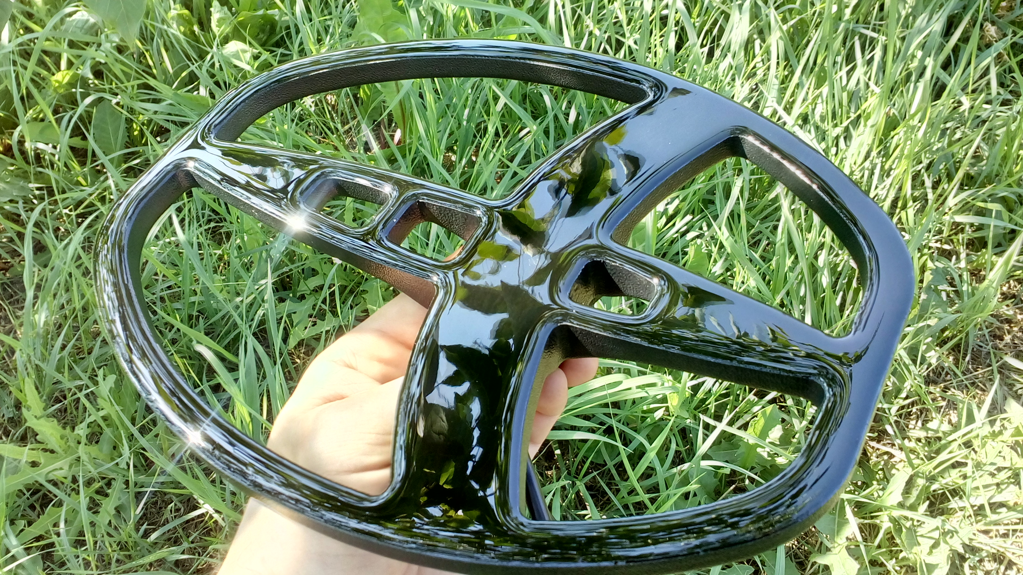

  23. Arch
    Arch Stabsfeldwebel
    1.145
    Для смітників є варіанти , це DD20*18.5, DD24*12, DD24*14, але це варіанти для дійсно смітників, лютих смітників
    IMG_20180103_011613.jpg IMG_20180103_011716.jpg IMG_20180103_012154.jpg IMG_20180103_012344.jpg IMG_20210427_132257.jpg IMG_20210427_132427.jpg
    Якщо ж смітник не дуже суворий то і DD28×22 см (аналог круглої DD23) чудово на фільтрі фаст рве шаблони, всім рве, і деусам і різним циганським балалайкам по типу "маски"
    Для середньовіччя маю відгуки реальних людей, багатьох людей, ось один з них https://reibert.info/threads/kvazar-arm.598185/page-219#post-14266512. Чудово працює DD32×24 як на 14,1 кГц так і на 18,75 кГц. Не має там ніяких "важких" цілей.
